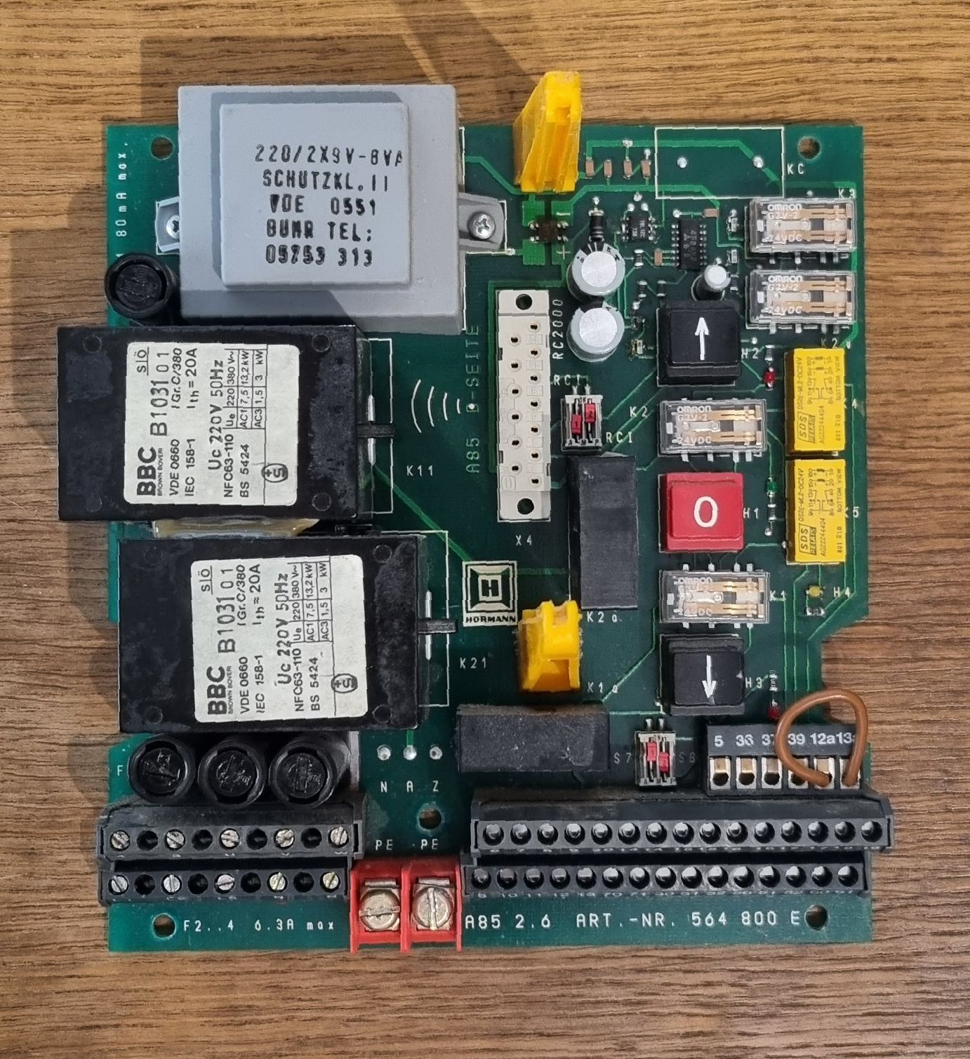

Verbaut ist das Relais in einer Hörmann A85 Industrie-Sektionaltor-Steuerung aus den 80ern.

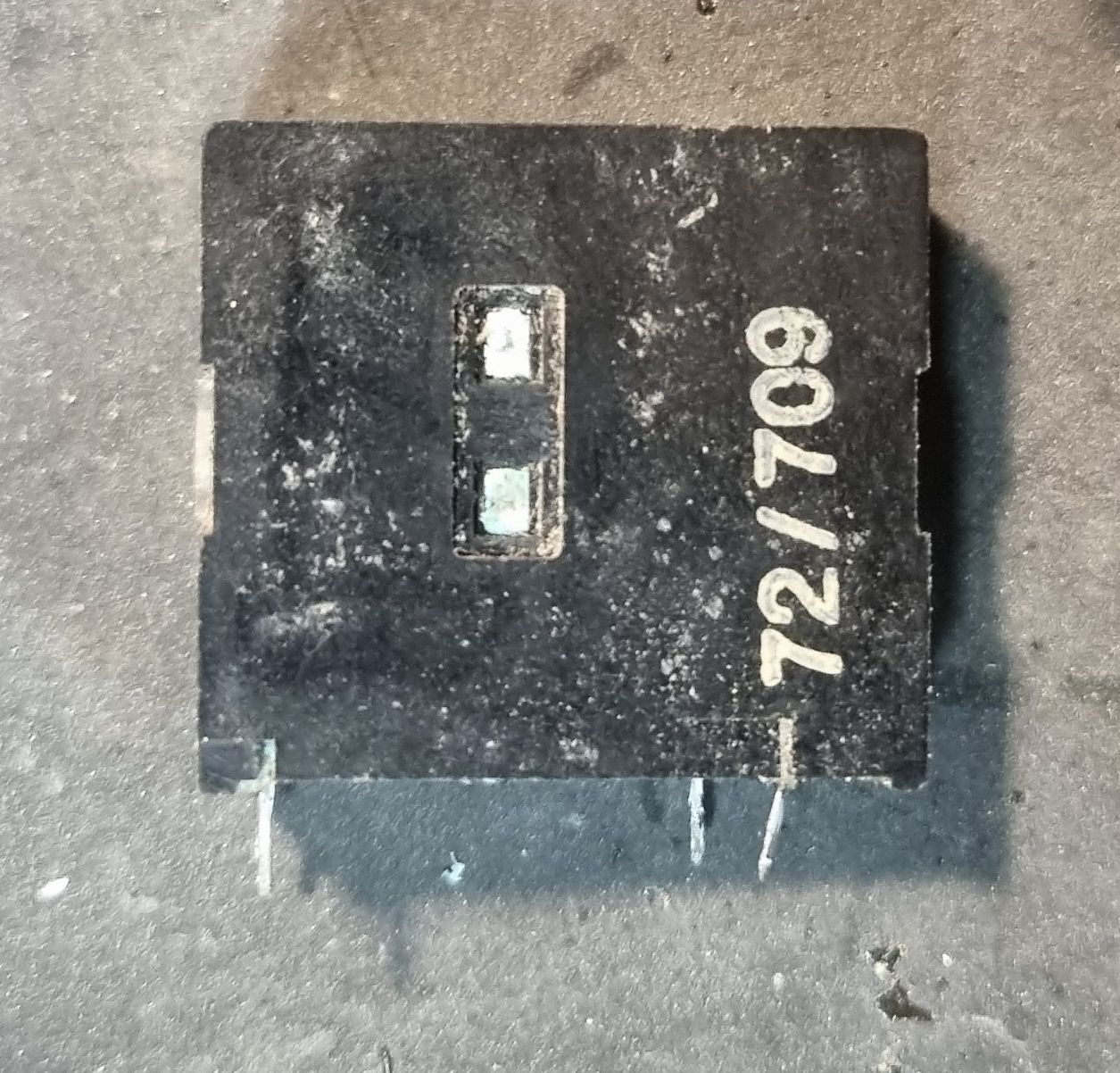

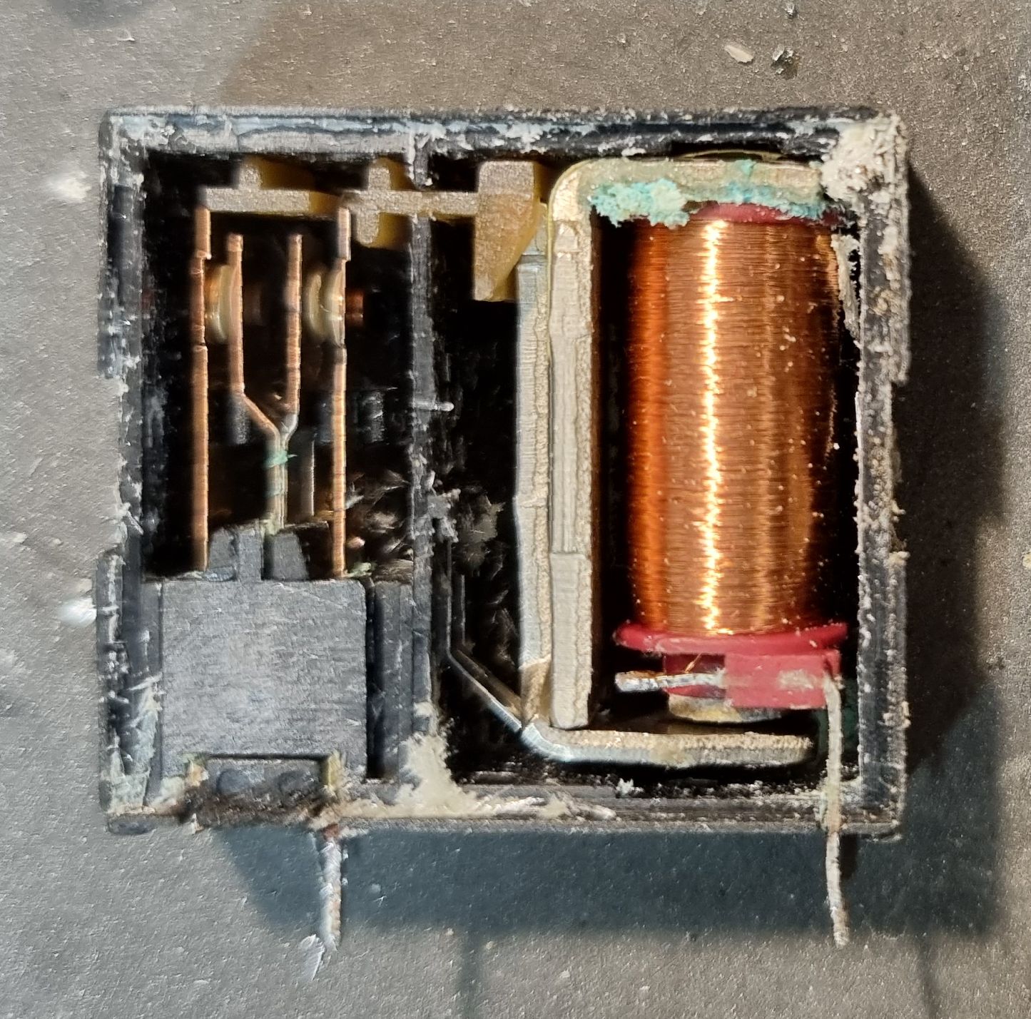

Ich habe mir das Relais nun nochmal näher angesehen. Defekt (oder auf dem Weg dahin) ist es übrigens, weil es im Bereich des Schalters angefangen hat zu kokeln.
Ich habe mal Bilder vom Relais angehangen und ein Video des Umschaltens gemacht: https://1drv.ms/v/s!ArfL4HpYecTTgdELmx3cPljER8weaQ?e=1fyNnU
Ich habe noch nicht verstanden, wie das ein Bistabiles Relais sein soll. Wenn ich das richtig sehe, gehen die Kontakte nach der Betätigung wieder in die Ausgangsposition zurück. Oder habe ich einen Denkfehler?
Ich habe nun auch einen Schaltplan angehangen. Leider passt der Schaltplan nicht genau. Der Schaltplan zeigt eine neuere Version, die Platine ist älter und genau die Relais K1a & K2a (das defekte) tauchen in dem Plan nicht auf. Wenn ich das aber richtig nachverfolgt habe, Schalten die K1a und K2a 230V auf die Motorschütze K11 und K21. K1a und K2a werden von K1 und K2 mit 24V angesteuert. Den Sinn an dieser Stelle ein Bistabiles Relais einzusetzen, erschließt sich mir noch nicht.
EDIT: Das Datenblatt oben von Gruner ist für das 175A-H Relais. Das hier ist aber ein 175A. Ich vermute nun, dass das -H damals für Haftrelais stand ich gar nicht die Haftrelais - also Remanezrelais-Version habe.
#7525141
Im Schaltplan sind K1 und K11 sowie K2 und K21 parallel geschaltet, K1 und K2 blockieren sich gegenseitig, damit der Motor nicht gleichzeitig Strom für "rauf" und "runter" bekommt. Das wird hier vermutlich nicht andres sein. Du könntest also auch K1a auslöten und Dir die Funktion ansehen.
Der Spulenkern kann ein Permanentmagnet sein. Das kannst du doch leicht prüfen.

Es ist kein Permanentmagnet verbaut. Ich habe mal was Kleines aus Eisen an die Spule gehalten. Da bleibt nix hängen.
OP #7525294
H. H. schrieb:
Also ein monostabiles Relais.

Anbei zum Abschluss noch das richtige Datenblatt für die Nachwelt. Es ist in der Tat kein Remanenzrelais und damit ist das Problem viel kleiner als gedacht.
Allerdings spricht gerade die aufgedruckte Spulennummer "72" für ein Remanenzrelais. Bei den monostabilen wäre die 24V Spule ja "03".
Hi, ich glaube du hast dich verguckt.
175 A 03 100 E /// 72/709
Die Spulennummer steht direkt nach dem Buchstaben. Also Spulennummer "03" = Monostabil 24V. Die 72 könnte dann durchaus das Produktionsjahr sein. Die steht ja auch auf der anderen Seite des Relais.
