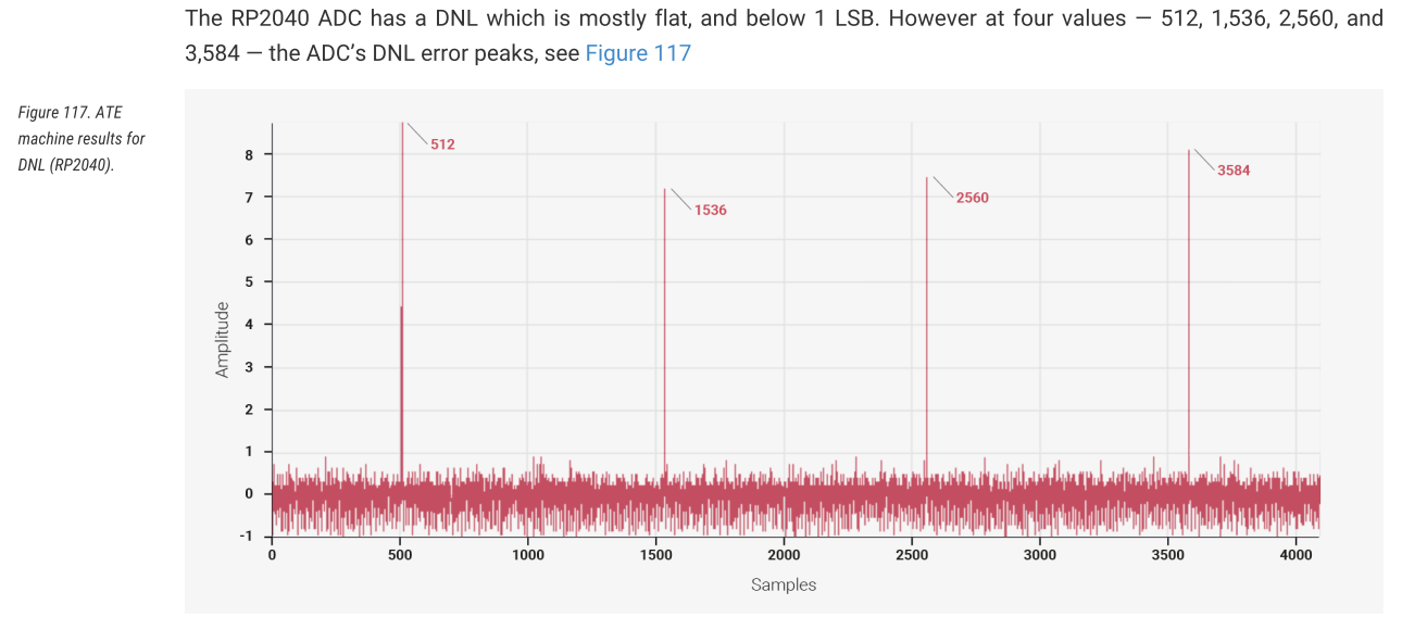

Wenn Du die RPis so liebst, kannst Du auch weitere Pico-RPis nehmen und
Dir die teuren Zusatzplatinen sparen. Alternativ reicht auch ein
ATmega48 für alle drei Kanäle.
Beispiel für Pico-Pi: Beitrag "PT1000 an RP2040-pico-Board"
Das neidgeplagte MaWinsche-Rauschen kannst Du getrost in die Tonne
kloppen.

von Rainer W. (rawi)
Michael B. schrieb:
> Er hat zwar immerhin Anslogeingänge, die sind aber nicht so dolle (eher
> 8 bit als 12 bit)
Was meinst du mit "nicht so dolle"?
Auflösung, Genauigkeit, Rauschen, Abtastjitter, DNL, Offset, ...?

von Michael B. (laberkopp)
ENOB soll so 8.5 sein, der Rest rauscht.
von Mi N. (msx)
Michael B. schrieb:
Ick lach mir schräg!
Der ADC hat an einigen Stellen signifikante Ausreißer, die man aber
kompensieren kann. Siehe beiliegend Abbildung aus dem Datenblatt.
Aktuell gibt es gerade auch etwas zu diesem Thema an anderer Stelle:
Beitrag "Re: PT1000 an RP2040-pico-Board"
Man muß es wissen, dann kann man damit umgehen.
