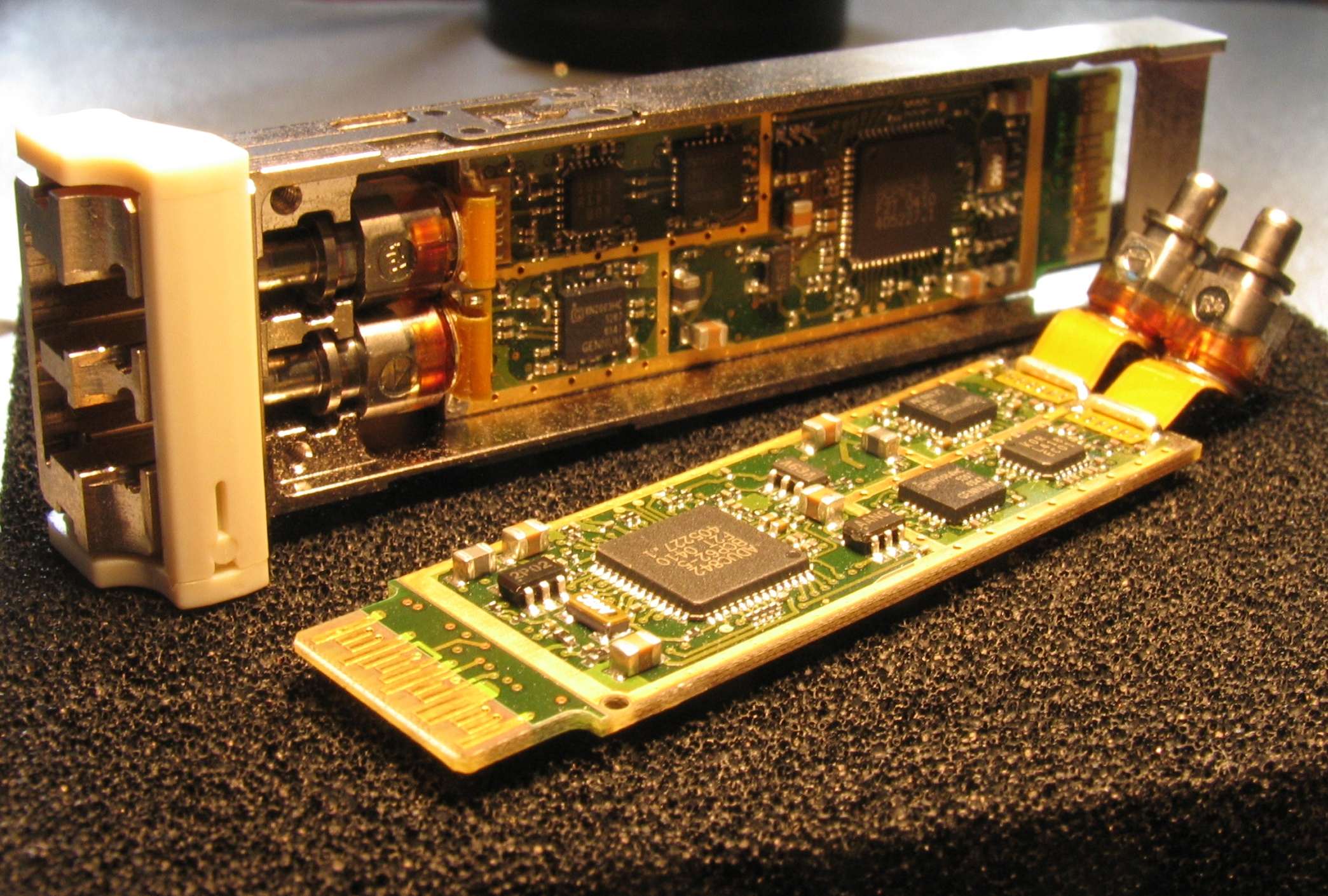

von Gerhard H. (ghf)
Purzel H. schrieb:
> Diese Laserdioden sind natuerlich auf demselben Chip wie die
> Ansteuerung, da ist nichts mehr mit SMD und so.
Da frage ich mich doch glatt, wie wir das in 2005
hingekriegt haben. 10 GB/sec über einen Direktsteckverbinder
und zwischen dem Lasertreiber und dem Laser ist noch ein
flexibles Kapton-Bändchen weil der Laser schwimmend
gelagert sein muss. Der Glasfaserstecker braucht das so.
Auf der offenen Platine ist zum Betrachter hin die Sende-
Seite, nach hinten ist der Empfänger.
Gerhard H.
Um noch was nachzuschieben:
Kaufe Dir fertige XFP- oder SFP-Glasfasertransceiver. SFP ist
viel billiger. Du hast keine realistische Chance, das selber zu
bauen. Das ist weniger ein Know-How-Problem (kann man lernen)
als das Geld für die nötige Messtechnik. Ich habe hier zwar ein
sampling scope mit 50 GHz Bandbreite. Das wäre für 10 GBit/s
ganz kommod angemessen; wir mussten damals mit 20 GHz auskommen.
Aber ich habe keinen optischen Einschub mehr. Der wäre aber
notwendig um das Signal auf der Faser zu beurteilen. Ohne so ein
Ding kannst Du nicht mal den DC-Arbeitspunkt des Lasers einstellen.
Der Arbeitspunkt bestimmt ganz wesentlich die Schönheit des
Augendiagramms.
Und bei 10 GB/s ist eine Bitzelle 100 psec lang. Das kannst Du
verteilen auf 30 ps rise time, 30 ps gewünschter Zustand, 30 ps
fall time. Ok, ein bisschen günstiger, weil immer 2 Einschwing-
zustände aneinanderstoßen. Aber wenn Du viele "0"-Bits gesendet
hast, wird das erste '1'-bit viel zu kräftig ausfallen und das
macht das Augendiagramm kaputt.
Die Modulation selber ist eher easy. Current mode logic ( CML )
ist allemal schnell genug. Du brauchst einen Gleichstrom-Pfad
durch die Diode für den Arbeitspunkt. Das Modulations-Signal
wird da kapazitiv draufgekoppelt. Man nennt das Bias-Tee.
Das bekommt man für einen Arm & ein Bein bei MCL oder PSPL.
oder für €1 und 2 Tage Arbeit wenn man einen 20 GHz-Network-
Analyzer hat. Der geht aber ziemlich ins Geld.
Bei Vertical Cavity Lasers wird das billiger. Wegen des kleinen
Gleichstroms genügt da RC. Sowas selber zu designen ist aber
verlorene Liebesmüh'. Einen optischen Resonator auf den Chip
zu integrieren wäre eine heroische Maßnahme. Das wäre in Google's
Prozess niemals drin. Und ein DFB-Laser genauso wenig. Der
optische Resonator wäre nicht auf dem Chip, und Si ist ehwieso
für Laser ziemlich unbrauchbar. Es gibt auch keine Si-LEDs,
und der Unterschied zwischen LED und Laser ist nun mal der
optische Resonator.
Ich habe gerade in einem Projekt einen tollen neuen VCSL
kommen und gehen sehen. Das ist nix für einen Newcomer.
Na ja, da sind noch Widerholungen möglich.
Das war nicht mal was für ein Firmen-Konsortium incl. Dr.-Riege.
Wennsde Fragen hast, dann frag!
Ein USB-Kabel durch eine Glasfaser zu ersetzen, das finde
ich nur mäßig interessant.
Cheers, Gerhard

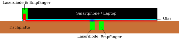

Das bringt mich zu einem anderen Punkt. Bei Lasern denkt man ja an einen
geraden Strahl. Aber ich brauche eine gewisse Verteilung / Auffächerung.
Was nimmt man da? Ein Spiegel? Eine Linse? Oder einen optischen
Diffusor? Ich hätte eigentlich einen Aufbau wie im Anhang im Sinn.
von Hp M. (nachtmix)
> Diffusor?
Je nach Aufgabenstellung alles möglich.
Wenn du aber den "geraden Strahl" länger zusammenhalten willst, musst du
ihn gleich zu Anfang dicker machen.
So ein Strahlaufweiter besteht im Prinzip aus einem umgekehrten
Fernrohr, also Lichteintritt am Okular.
P.S.: Die meisten Laserdioden erzeugen ohne Optik ein unscharf
begrenztes, ovales kegelförmiges Lichtbündel mit einem Öffnungswinkel
von vllt 15..30°.
