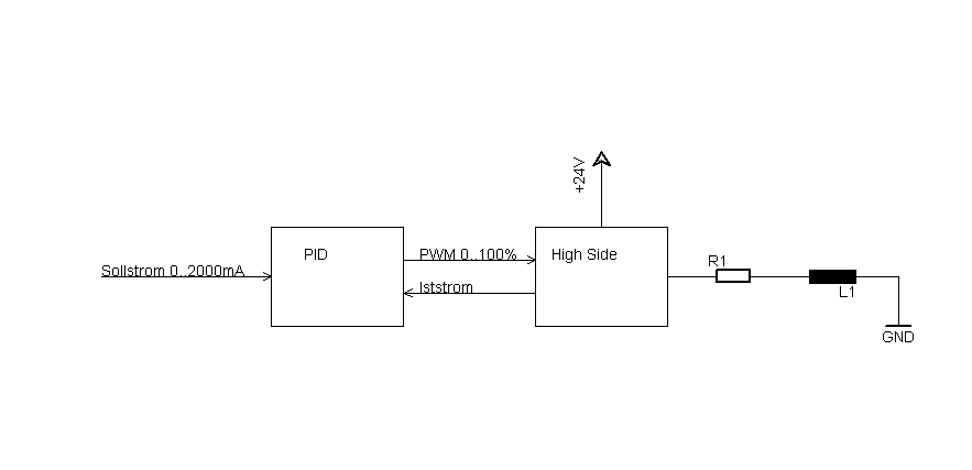

Dann zeige doch mal deine Schaltung.
von Matthias K. (koellomat)
Für die Simulation würde ich der Einfachheit halber das Tastverhältnis
mit der Versorgungspannung multiplizieren und als Eingangsgröße für die
Regelstrecke verwenden.

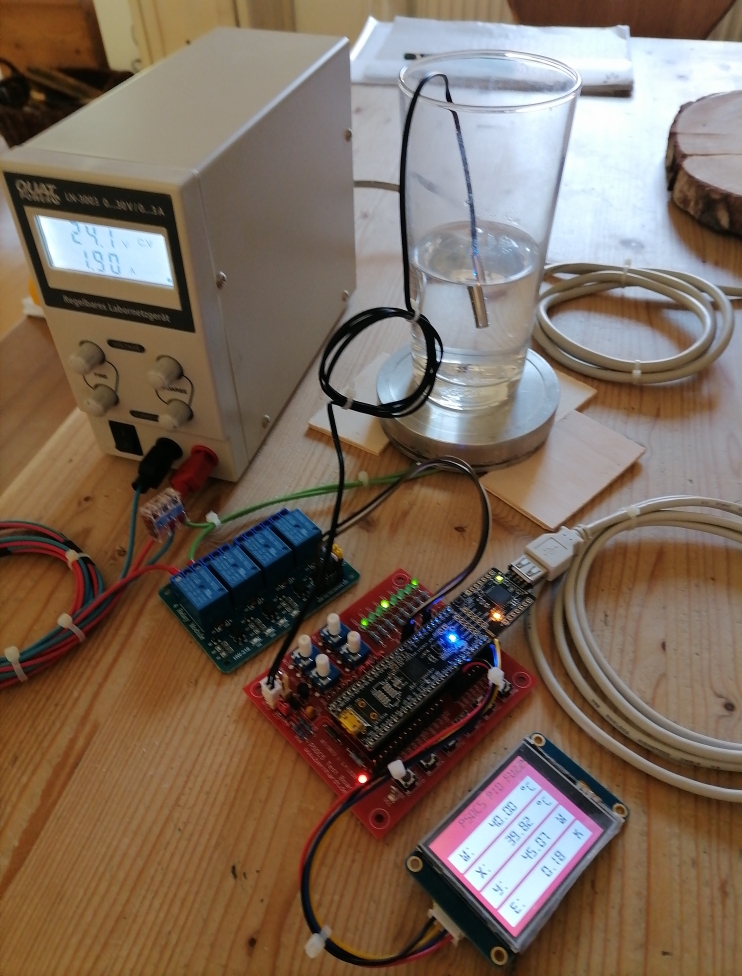

von Josef B. (Firma: Hard- &Software) (jbernhardt)
Hier ein Praxisbeispiel für einen Fuzzy Logic Regler mit dem PSOC5
