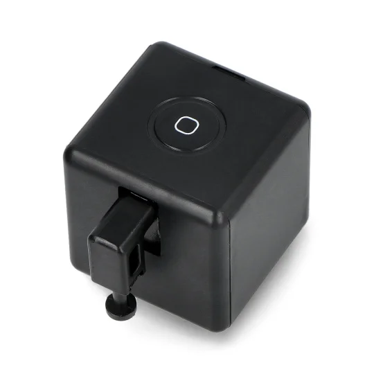

Da unklar ist auf welche Art der Taster von der Elektronik im Gerät
ausgewertet wird, muss wohl ein (Reed)Relaiskontakt den Taster
überbrücken. Oder soll es ohne Eingriff ins Gerät mit einem magnetischen
Aktuator erfolgen  der auf den Taster drückt ?

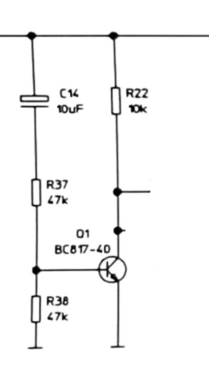

Stichwort ist Monoflop. Nach dem einschalten wird ein
oder mehrere hintereinandergeschaltete  Monoflops gestartet.
Die Monoflops erzeugen dann Impulse, mit denen du dann
etwas steuern oder schalten kannst.
Monoflops kannst du mit Transistoren oder ICs realisieren.
Zum Beispiel mit den NE555 oder SN74121.
https://de.wikipedia.org/wiki/Monostabile_Kippstufe
https://www.ti.com/lit/ds/symlink/sn74121.pdf?ts=1699384632669&ref_url=https%253A%252F%252Fwww.google.com%252F
https://www.ti.com/lit/ds/symlink/lm555.pdf

Das:
https://www.ebay.de/itm/184891218796
könnte passen, oder auch nicht.
Übrigens, nur ein nett gemeinter Hinweis, eine Spannung kann AC oder DC
sein, es ist sehr hilfreich wenn man das mit angibt...

von Michael M. (Firma: Autotronic) (michael_metzer)
Lothar J. schrieb:
> ich möchte Euch/Jemanden bitten mir eine Schaltung zukommen zu lassen
> die mein Problem löst.
Nach anlegen der Versorgungsspannung schaltet Q1 für eine kurze Zeit
ein. Diesen Impuls kann man nutzen um einen PNP Transistor anzusteuern,
der wiederum ein Relais ansteuert.
Das Relais schaltet dann quasi das Gerät automatisch von Standby auf
Power um, und alle Probleme sind gelöst.
von Monk (Gast)
> ein.
Das geht doch nicht, hat er schon getestet. Das "Drücken" des Tasters
muss zeit-verzögert beginnen.

von Εrnst B. (ernst)
von Rüdiger B. (rbruns)
Genial.
von Harald K. (kirnbichler)
Εrnst B. schrieb:
> Dann kauf sowas:
https://botland.de/fingerbot-hausautomation/21640-fingerbot-plus-weiss-adaprox-adfb0301-6973291330429.html
So schick das auch ist, es löst das Problem nicht. Denn es ist nicht
selbst mit Netzspannung versorgt, weiß daher nicht, wann das Gerät
bestromt wird, das es einschalten soll.
