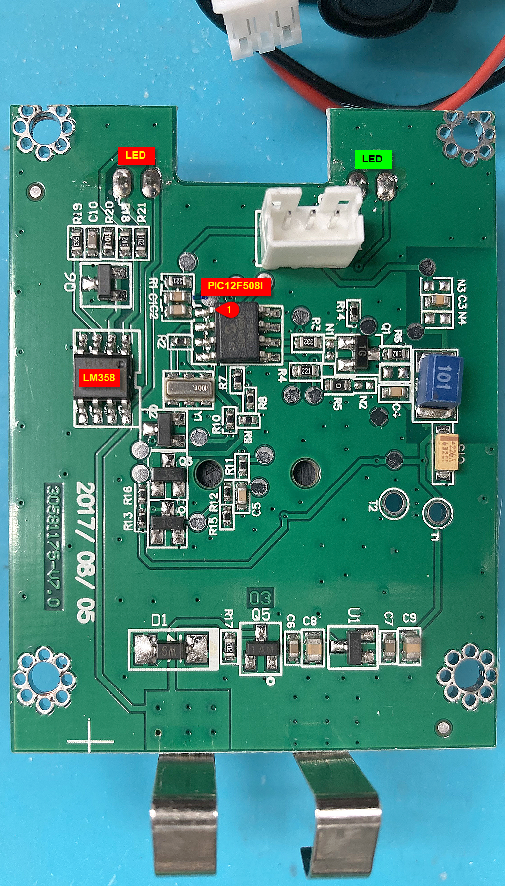

Herzstück hier ist ein PIC12F508I auf dem Board. Den habe ich
runtergelötet und mit einem Flash-Programmer ausgelesen.
Laut Datenblatt hat dieser PIC einen Flash-Speicher von 512 words, also
1024 Bytes (0x400) und 25 Bytes RAM. Das BIN und HEX davon habe ich ins
ZIP eingefügt. Ebenso ein Disassembly (mit PICDisasm erzeugt).
Wenn jetzt hier keine speziellen Protections greifen, dann dürfte das
wirklich der komplette Code sein.
Vom Board her konnte ich ermitteln das folgende IO-Pins belegt sind:
 * OSC1/OSC2 gehen direkt zu einem 4MHz Oszillator.
 * GP0 konnte ich noch nicht ermitteln, wüsste auch grad nicht wozu es
gut sein sollte da das Gerät nicht mehr Funktionen hat.
 * GP1 geht über einen Transistor auf ein LCR, bestehend aus Antenne,
Kondensator und Widerstand, nach Masse. Hierüber wird gesendet (125 kHz
LF-Band)
 * GP2 geht über einen 220 Ohm auf die Kathode einer grünen LED, welche
den Sendebetrieb anzeigt (flackert beim drücken von T1)
 * GP3 kommt über einen 4,7k von einem Taster T1 welcher auf (+) gelegt
ist, er erzeugt also eine steigende Flanke.

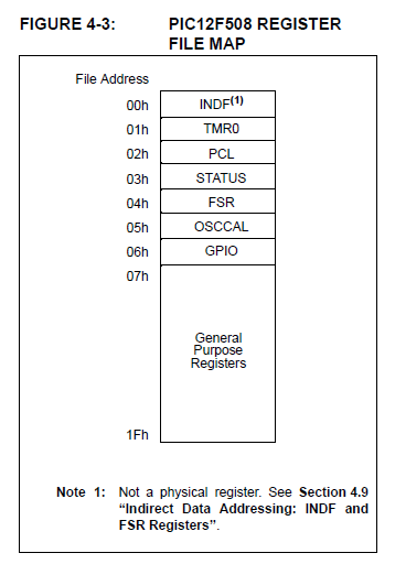

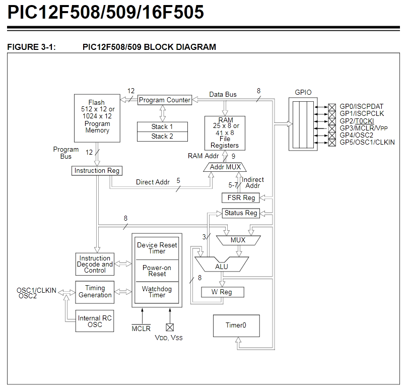

Das FSR-Register sollte hier wohl keine Rolle spielen, da der 12F508 nur
eine Speicherbank hat? Der Reset-Vector ist immer 0x0000, hier startet
die Softwareausführung also.

Die Register liegen im RAM (Register File Map). Ich habe mit dann einen

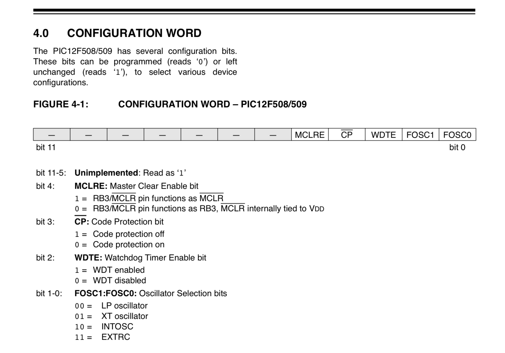

Laut Datenblatt liest der Chip nach dem RESET das Configuration Word von
der Speicheradresse 0x3FF. Hier steht im Dump ein 0b00001100 was soviel
bedeutet wie "Use GP3 as input", "Use LP oscillator (200 kHz)", "Copy
Protection OFF" und "Watchdog-Timer enabled". Das bedeutet das nach 18
ms nach dem POR der Watchdog auslöst. Ein solcher Auslöser ist immer ein
RESET, es gibt also keine speziellen Watchdog-Vectoren/Code.

    MOVLW 0x07           ;   b'00000111'  d'007'
    MOVWF FSR
    CLRF INDF
LADR_0x001F
    INCF FSR,F
    CLRF INDF
    MOVLW 0xFF           ;   b'11111111'  d'255'
    SUBWF FSR,W
    BTFSS STATUS,Z
    GOTO LADR_0x001F
    RETLW 0x00           ;   b'00000000'  d'000'
    MOVWF LRAM_0x09
Was genau macht dieser Code? Und sehe ich das richtig das nach der
Schleife ein einfacher Return "RETLW 0x00" steht welcher die Subroutine
und damit dann das Programm faktisch beendet? Das kann es ja nicht
gewesen sein. Wie wird der code danach ausgeführt?
von H. H. (Gast)
Olli Z. schrieb:
> Soweit glaube ich noch mit zu kommen... aber jetzt geht es mit dieser
> ominösen Schleife los:
>     MOVWF FSR
>     CLRF INDF
> LADR_0x001F
>     INCF FSR,F
>     CLRF INDF
>     SUBWF FSR,W
>     BTFSS STATUS,Z
>     GOTO LADR_0x001F
>     MOVWF LRAM_0x09
Der löscht die GPRs.

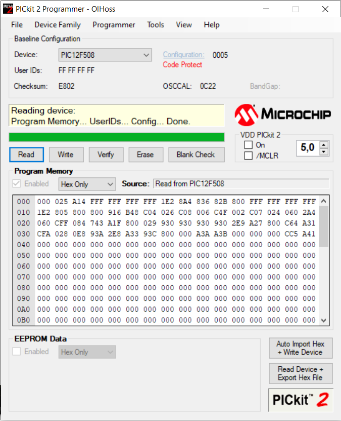

Bist Du Dir sicher dass das Auslesen ohne Fehler funktioniert hat? Womit
hast Du ausgelesen, der PICkit ist nach meinen bisherigen Erfahrungen
zuverlässig.

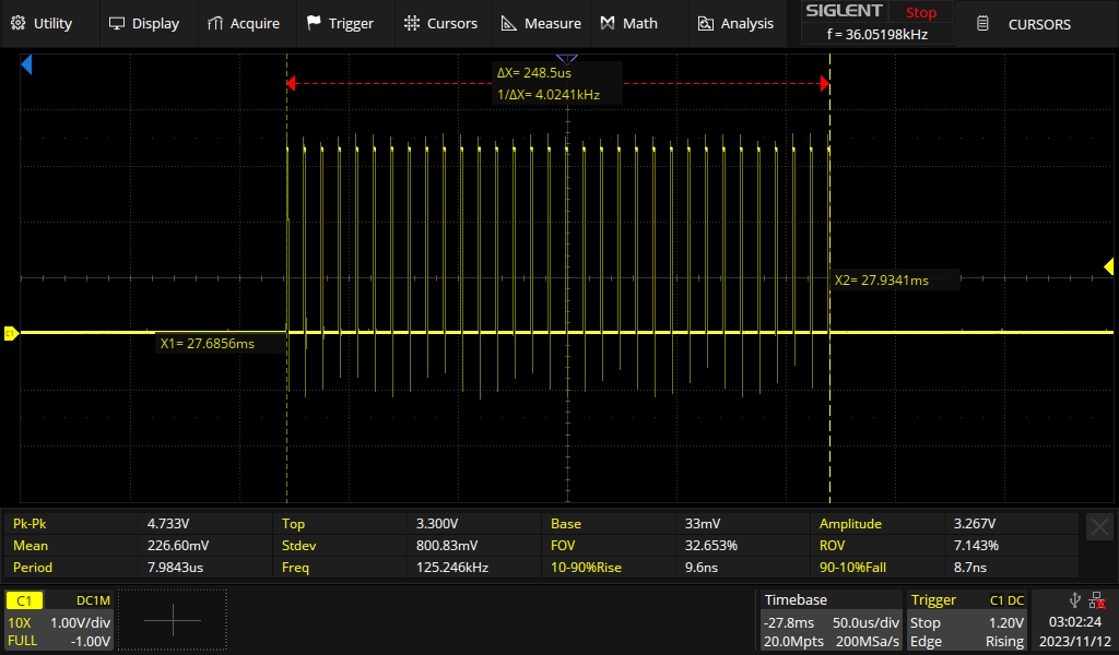

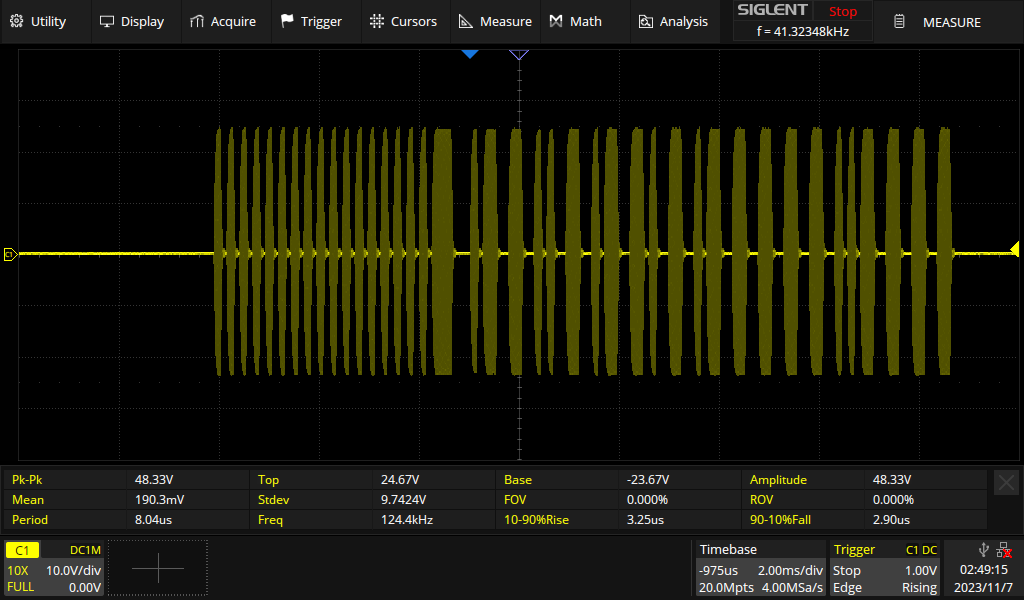

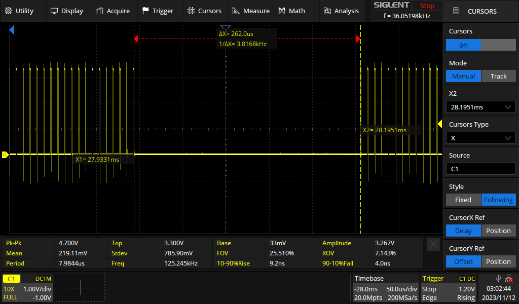

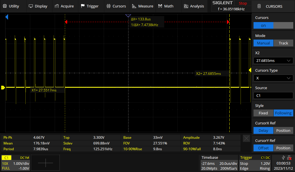

von Olli Z. (z80freak)
Der Code erzeugt aber das Signal an der Antenne und am GP gemessen.
Ausgelesen habe ich mit einem hochwertigen RT809H Flash Programmer,
mehrmals, kam immer das gleiche Ergebnis. Habe noch einen anderen
Trigger, kleinerer Buart, hat das gleiche PIC und die gleiche Software.

von Klaus K. (Gast)
> 1024 Bytes (0x400)
Nö, weil bei dem Controller ist ein instruction-word  zwölf und nicht
sechszehn bit breit.
Klaus K. schrieb:
>> 1024 Bytes (0x400)
Wenn Du einen nativen 12 Bit Speicher kennst... also wird auf 16
gepadded und meine Aussage stimmt wieder.
H. H. schrieb:
> Nirgendwo im Code wird an den GPIO gewackelt.
Ich bin komplett be Euch und versteh es selbst nicht...
von Klaus K. (Gast)
Der Speicher ist native 12 bit, Blockbild nicht beachtet?!
von Oliver F. (ogf)
Leider fehlt das Configuration Word im Hexfile. Aber der Prozessor ist
vermutlich einfach Code Protected, deshalb stehen nach dem Auslesen von
0x040 bis 0x01fe nur Nullen (Kapitel 7.10 im Datenblatt).
7.10 Program Verification/Code Protection
If the code protection bit has not been programmed, the on-chip program
memory can be read out for verification purposes.
The first 64 locations and the last location (OSCCAL) can be read,
regardless of the code protection bit setting.
The last memory location can be read regardless of the code protection
bit setting on the PIC12F508/509/16F505 devices.

von Dieter S. (ds1)
Das erklärt warum der Code keinen Sinn macht. Allerdings frage ich mich
warum das verwendete Tool zum Auslesen des PIC die Code Protection nicht
anzeigt, Zugriff auf das Configuration Word hat es ja.
Ist das Code Protection Word  eventuell die letzten Bytes E5 0F im
Binary von hier (tpms-trigger-tool_small.zip) ?
Beitrag "Re: Funktion Reifendruckanlerngerät EL-50448; OEC-T5; Welches Bauelement ist das?"

Laut diesem Datenblatt
http://ww1.microchip.com/downloads/en/DeviceDoc/41227B.pdf
ist das im "Configuration Word" enthalten. Dieses liegt beim 12F508 an
der statischen Adresse 0x3FF und ist nachdem einschalten vorhanden bis
der erste PC increment stattfindet.
Zuständig ist Bit 3.
Im Dump ist das der Teil wo dieser als MOVLW 0x2A interpretierte Befehl.

Ich meine 0x2A wäre das OSCCAL Byte und 0x0C müsste das Configuration
word sein. 0x0C wäre 0b0000 1100 und somit wäre das CP-Bit gesetzt, was
bedeuten würde der Chip hätte keine Copy protection.
Aber die Ausführungen meines Namensvetters sind absolut schlüssig und
die einzige Erklärung für den merkwürdig funktionslosen Code mit den
vielen NOPs.

Der Befehl an Adresse 0x01FF (= Adresse 0x03FE im Hexfile) - MOVLW 0x2A
- ist der Kalibrierwert für den Oszillator.
Das Config Word steht im Flash an Adresse 0x03FF.
Das könnte durchaus sein. Wenn man es entsprechend interpretiert, kommt
etwas sinnvolles heraus:
0x0FE5 = 1111 1110 0101
1111 111  unbenutzte Bits
0  MCLRE  GP3 ist digitaler Eingang, Reset intern erzeugt
0  CP  Code Protection on
1  WDTE  Watchdog Timer enabled
01  FOSC  XT Oscillator
So, nun mal mit einem PICKit2 (Clone) - Guess what: "Protected"
Davon ab das es natürlich nicht lohnen wird, gäbe es nun zwei

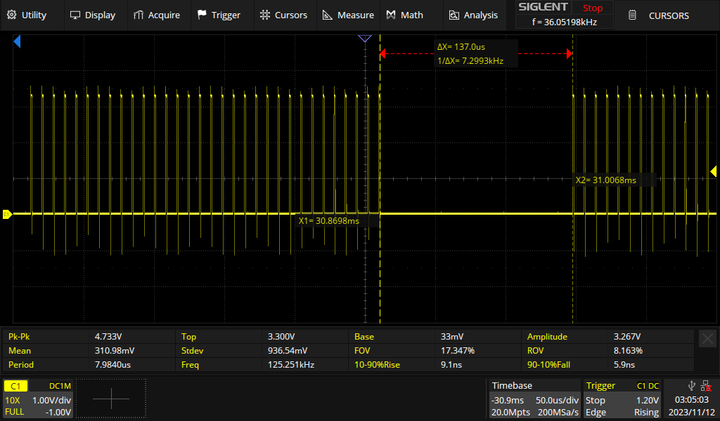

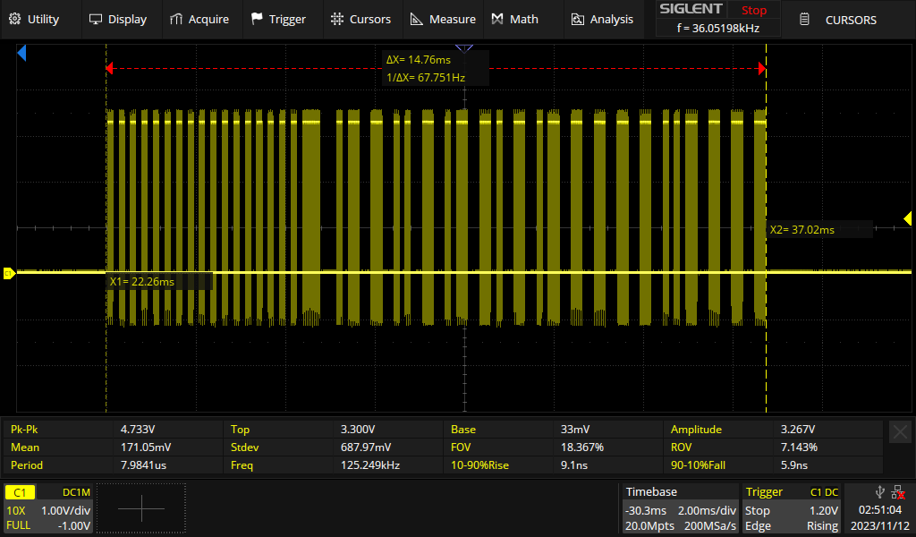

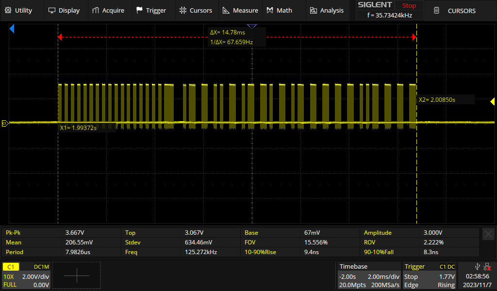

Ich habe mir das Timing mal etwas näher angesehen und folgendes daraus
ermittelt:
Modulationsverfahren: ASK
1 Impuls = 1 µS + 7 µS Pause (=125 kHz)
Symbole
 K  = 16 Pulse (120 µS) + 134 µS Pause
 K' = 16 Pulse (120 µS) + 262 µS Pause
 M  = 32 Pulse (248 µS) + 262 µS Pause
 M' = 32 Pulse (248 µS) + 138 µS Pause
 L  = 48 Pulse (376 µS) + 376 µS Pause
Sendefolge = Sync + Data
Sync = 17 x K
Data = L K M M K K' M K M M' K' M K M M M M M K K M M M M

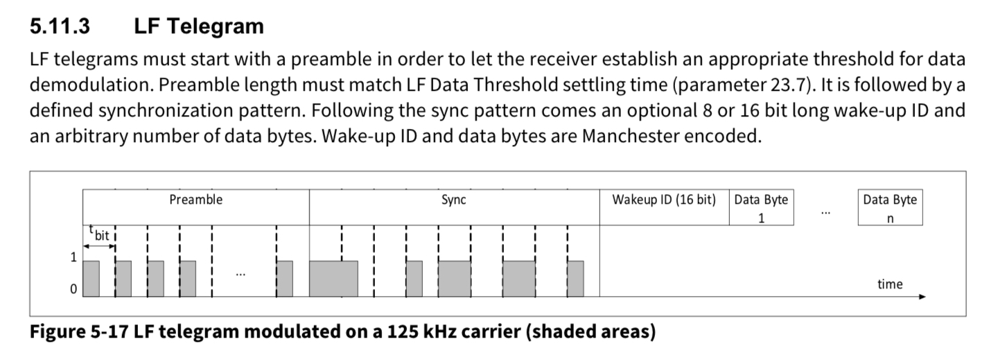

Das entspricht dem was Dieter schon vor langer Zeit in dem anderen
Thread mitteilte:
Schau Dir mal im Datenblatt des SP40T
(Infineon-SP400-15-11-DataSheet-v01_01-EN.pdf) auf Seite 54 "Figure 5-17
LF telegram modulated on a 125 kHz carrier" an. Das passt ganz gut:
- 17 Bits Preamble
- Synchronization pattern (laut Datenblatt fest vorgegeben)
- 32 Bits Daten (Manchester codiert)
Ein "K" entspricht also einem Bit.
