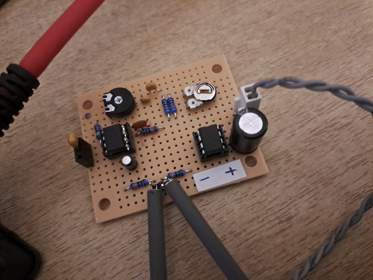

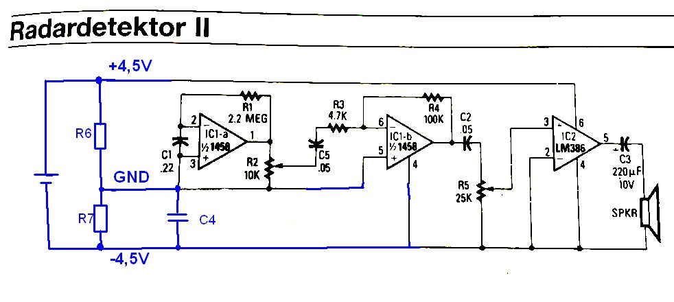

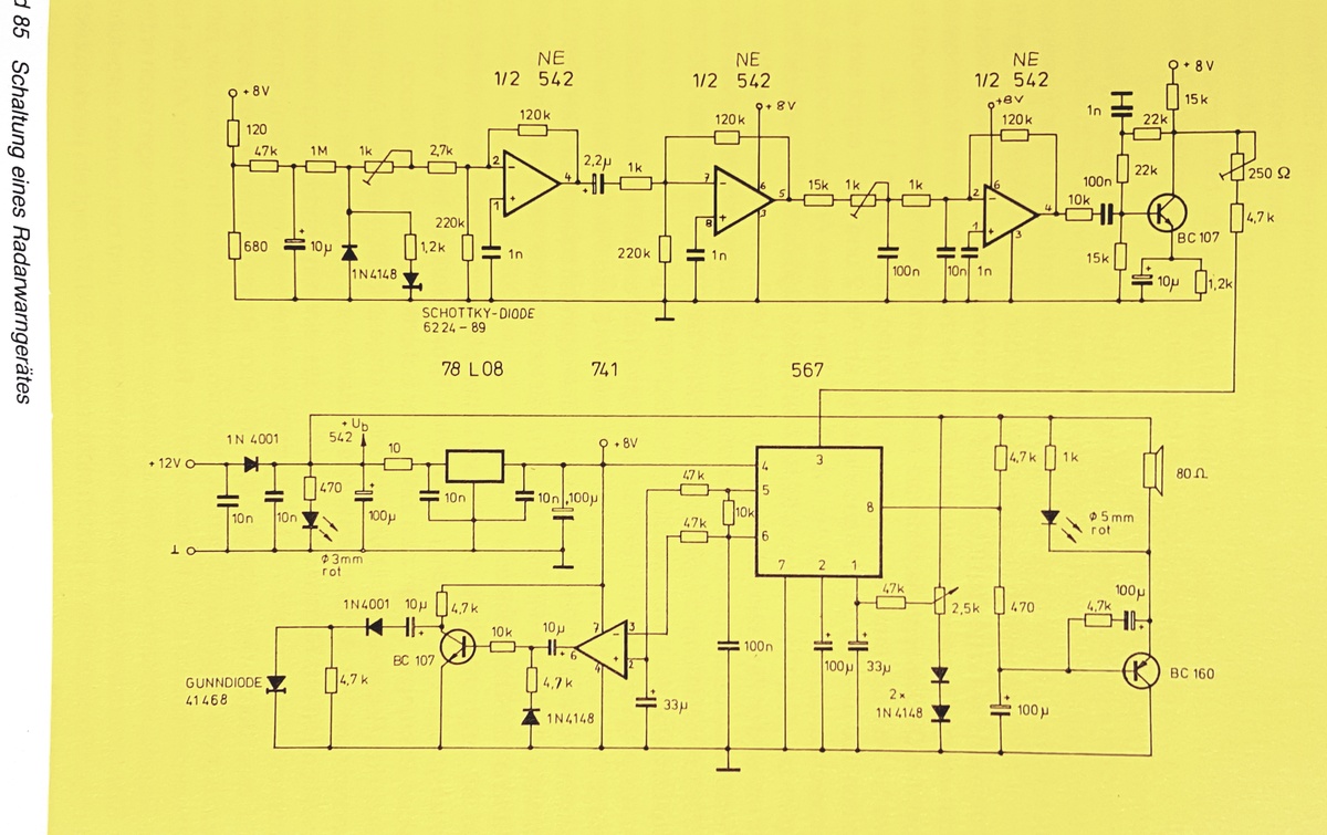

kennt jemand diese Radardetektor-Schaltung die ich hier angehängt habe
und/oder hat sie schon einmal selbst aufgebaut? Schwirrt auch an einigen
Stellen im Internet herum.
Als SW-Testingenieur habe ich beruflich Zugriff auf Auto Mid-Range- und
Long-Range-Radare und dachte das wäre ein kleines nettes Projekt wo man
HW-technisch vielleicht was lernen kann.
Nun ist das Ergebnis jetzt nicht soo sonderlich "berauschend" - wie man
im Video unschwer erkennt:
https://youtu.be/0HxEwhCAbIs

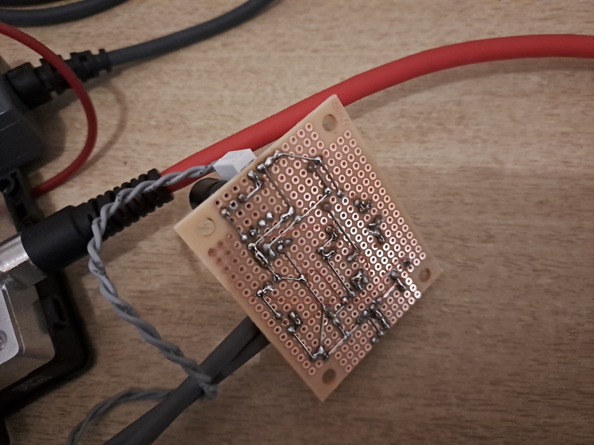

Schaltungstechnisch scheint mein Aufbau soweit in Ordnung. Natürlich
weiß ich nicht ob der Mid-Range Radar den man hier sieht überhaupt was
sendet (Kollege meinte allerdings "das Ding sendet sobald es an der
Spannungsquelle hängt").
Hab schon ein wenig herumprobiert - anderer Kondensator, längere
Beinchen, anderes Radarsteuergerät - kein großer Unterschied. Vielleicht
gibt die Schaltung ja einfach nicht mehr her, oder ich sollte gleich auf
ein kompakteres Design mit PCB oder dgl. gehen.
Eure Meinungen?

Auf welcher Frequenz sendet Dein Radar? Ein Abstandsradar aus dem
Automobilbereich verwendet oft 77 GHz, das sind dann so ca. 5 mm
Drahtlänge und die wird direkt vom IC Anschluss gemessen. Damit man das
so genau hin bekommt dass sich Resonanz einstellt könnte schwierig
werden.
Falls Du einen 24 GHz Radar haben solltest dürfte es etwas einfacher
sein.

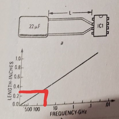

Du hast schon gesehen, dass die "Leitungslänge" zum Kondensator die
Abstimmung für die Empfangsfrequenz herstellen soll?

Hallo Dieter,
der Mid-Range sollte auf etwa 25 GHz senden, der Long-Range auf 77 MHz.
Die Radare sind funktionsfähig, über OBD komm ich drauf an meinem
Tischaufbau.
Hier wird ein ähnlicher Aufbau diskutiert:
https://electronics.stackexchange.com/questions/350093/how-does-can-this-radar-wave-detector-circuit-work

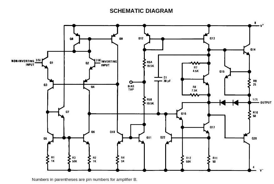

Die Quintessenz ist hier wohl: "It "works" because at high frequencies
the LM1458 op-amp is quite susceptible to EMI and this gets rectified at
the input stages and a dc offset is created."
Leider find ich im Netz nichts dass sich jemand tatsächlich das Teil mal
gebaut hat, also wie "performant" das ist.

Ja, ich stecke über die 3polige Buchsenleiste (erkennt man womöglich
nicht so gut) Kondensatoren mit unterschiedlich langen Beinchen ein.
von Dieter S. (ds1)
Das wird bei den Frequenzen nicht funktionieren, es geht um die
Gesamtlänge bis zum IC, der Kondensator muss also direkt an die IC Pins
gelötet werden und die Drahtlänge muss exakt passen. Außerdem dürfte die
Menge des Lötzinn für die Verbindung bei diesen Frequenzen bereits einen
deutlichen Einfluß haben.

Okay danke, bei so hohen Frequenzen ist man dann wohl schnell im Bereich
von "Alles-oder-Nichts". Lohnt sich dann wohl mal eine längere
Messaktion zu starten (und den Kondensator direkt anzulöten an den OP).

Mal abgesehen davon, das die Eingangstransistoren eines 1458 sicher
nicht gut geeignet sind, um -zig Ghz gleichzurichten, ist die Schaltung
ohne Richtantenne einfach nur nutzlos, bzw. warnt vor jedem Mobil- oder
Schnurlostelefon.
Fagott it, würde der Musiker sagen.
von Jens M. (schuchkleisser)
Die Dinger funktionieren ganz hervorragend.
Sie haben bloß zwei Nachteile:
a) aufgrund der vielen verschiedenen Blitzerdinger sind sie sehr
breitbandig, und da heutzutage viele Türoffner, Bewegungsmelder und
ähnliche Geräte unterwegs sind meldet der Melder ständig. Zudem sind die
Designs aus den 70er oder 80ern, da gab es so modernes Zeug wie WLAN,
Bluetooth und LTE noch nicht, die mit weit höheren Leistungen aus
kürzeren Entfernungen kommen und die wenigen Wellen der "Bullerei" aus
200m Entfernung gnadenlos überdecken.
2. Sollte man tatsächlich unter all der Pieperei einen echten Blitzer
mitbekommen, so isses zu spät. Der Piept drei mal für die drei Messungen
und dann gibts ein Foto. Selbst Schumacher oder Block können nicht so
schnell den Anker werfen...
Zusammengenommen hat das aber den Vorteil, das der Fahrer der so ein
Gerät benutzt ständig aufpassen muss ob der Alarm echt war und
dementsprechend vorsichtiger und langsamer fährt. ;)
Und der OP-Bastelbeitrag ist natürlich ein Samstagnachmittagbasteldings,
das halb blind ist, aber dafür kaum HF-Kenntnisse und schräge
Sonderteile wie Gunndioden braucht.
Ich denke aber das die Skala da seeehr gutmütig verlängert wurde, 25GHz
mag das Teil relativ nah dran noch sehen, aber 77? Da seh ich keine
Chance.
Ich habe mit so einem Teil vor Jahren meine Matchbox-Tempomesspistole
getestet, das ging erstaunlich weit, so 5-8 Meter, je nach Wetter und
Umgebung. Keine Ahnung welche Frequenz die Kanone hatte... Ich hab den
Kondensator 1836x umgelötet und gebogen bis es ein Maximum gab.

Bei dieser Schaltung arbeiten Schottky- und Gunndiode Hand in Hand
zusammen. Man benötigt aber einen Trichter aus Messing oder Kupfer,
damit die Schaltung rechtzeitig etwa 100m vor dem Radargerät warnt.

von Kurt (sommerwin)
Glaub kaum, dass die Schaltung vor einem Radargerät warnen kann. Die
Schaltung sieht mehr nach einem Doppler oder Bewegungsdetektor aus. Die
Gunn Diode erzeugt das Sendesignal und die Schottky Diode empfängt es
wieder. Und erkennt dabei "Störungen" auf dem Weg zwischen Sender und
Empfänger.

Warum ist da an der Eingangsstufe zum Beispiel ein
Spannungs-Stromwandler? Das ist doch ein Spannungs-Stromwandler, oder
nicht?
Warum wählt man eine Kapazität von 220 nF an den Eingängen 2 und 3?
Scheinbar kommt es doch eher auf Drahtlängen an.
Warum sind die Koppelkondensatoren 50 nF groß? Je nach Frequenz haben
die doch auch Einfluss auf die Performance, oder nicht? Das Diagramm
weiter unten geht von über 500 GHz bis unter 0.1 GHz.
von Enrico E. (pussy_brauser)
> nicht?
Nur scheinbar. Hier wird das Demodulations- bzw. das Mischverhalten des
OPV ausgenutzt, um mit der hohen Frequenz in den hörbaren Bereich zu
kommen.
Es kommt hauptsächlich auf die Drahtlänge an! Ein Steckverbinder, so wie
auf deinem Foto, ist hier kontraproduktiv.
Um hörbare Frequenzen ab 135Hz aufwärts zu übertragen genügt das. Hier
werden keine 77GHz mehr sein!
von Ge L. (Gast)
Die Drähte bilden eine Schleifenantenne, die auf die Wellenlänge der
Radarstrahlung abgestimmt ist. Der Kondensator schließt die Schleife
HF-mäßig während sie für Gleichstrom offen bleibt.
Wie mehrfach geschrieben wurde, es kommt auf die Geometrie der Anordnung
an, nicht auf die Bauteilwerte.

> Ein Steckverbinder, so wie auf deinem Foto, ist hier kontraproduktiv.
Jau, Steckverbinder bei 77Ghz ist natuerlich absurd.
Nein, er ist es aber wie schon gesagt natürlich nicht.
Denn mit dem |<-- L -->| im Originalschaltplan ist nicht die Länge der
Bauteilanschlüsse gemeint, sondern die Leiterlänge vom IC-Pin zum
Kondensatorkörper.
Florian D. schrieb:
> Fast 20 Antworten, und nicht ein einziger hat was zur Schaltung selbst
> gesagt.
Allein, weil da ein steinuralter OPAmp verwendet wird, sollte einem klar
sein, dass die damaligen Entwickler (vor ca. 40 Jahren) nicht mit der
elektromagentischen Verschmutzung durch alles Mögliche zu kämpfen
hatten.
Florian D. schrieb:
> Die OP-Schaltung interessiert mich bei Weitem mehr als das Thema HF
Zeichne sie mal so um, dass der R6 und R7 zusammen mit dem C4 eine
"virtuelle Masse" bilden, die dann direkt an die nichtinvertierenden
Eingänge des OP geht. Dann wird schnell klar: das sind 2 simple
invertierende Verstärker, von denen der erste irgendwelche eingekoppelte
Störungen im Grunde mit maximaler Verstärkung an seinem Ausgang
wiedergibt. Der Zweite verstärkt dann mit dem Faktor 21. Und dahinter
sitzt eine Audio-Endstufe.
Florian D. schrieb:
> Vielleicht gibt die Schaltung ja einfach nicht mehr her
So ist es. Das ist einfach eine Schlatung, die irgendwelche
HF-Einkopplungen irgendwie maximal verstärkt.
Florian D. schrieb:
> "It "works" because at high frequencies the LM1458 op-amp is quite
> susceptible to EMI and this gets rectified at the input stages and a dc
> offset is created."
Das trifft den verwendeten Effekt nicht ganz, diese nichtlienaren Effekt
kommen aber noch dazu.

Florian D. schrieb:
> Wie soll man die Geometrie am Eingang überhaupt korrekt umsetzen mit
> dieser kleinen Grafik und logarithmischer x-Achse wo ich mir mit 'nem
> Lineal die Länge der Kondensatorbeine in inch irgendwie herauslese?
Nimm einfach die allgemein gültige Formel:
Lambda = c/f
Bei einer Dipollänge von Lambda/2 kommst du automatisch auf eine Länge
"L" von 6,25mm (24GHz).

Okay hier mal ad-hoc mit Mobiltelefon wen's interessiert. Warum da so
ein "Sound Pattern" kommt, keine Ahnung. Anderes Video ist gelöscht.
https://youtu.be/z8EukiTXVWg

Die Innenschaltung des LM1458 sagt auch wenig aus, an den beiden
Basis-Emitter-Dioden von Q1 und Q2 dürfte die Demodulation stattfinden.
von Ge L. (Gast)
Funktioniert erstaulich gut mit Deinem Stecker auf der Leiterplatte. Ich
würde trotzdem mal die beschriebene Loop-Antenne mit passendem
Durchmesser aufbauen und direkt an die Pins vom OpAmp löten. Dann kannst
Du mit verschiedenen (falschen) Durchmessern experimentieren und sehen
wieviel das ausmacht, also wie breitbandig der Aufbau eigentlich ist.

Enrico E. schrieb:
> Lambda = c/f

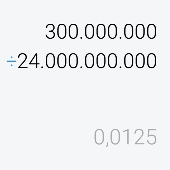

Also deine Rechnung kann ich nicht ganz nachvollziehen. Evtl. führst du
das nochmal aus - 6,25 mm sind lt. google Calculator 0,25 inch, und dein
roter Strich geht (oder sollte gehen) auf 0,3 inch. y-Achse ist nicht
logarithmisch. Bei logarithmischer x-Achse ist man bei 24 näher am Wert
10, als am Wert 100.
Andere Rechnung:
Bei 10 GHz kann man relativ leicht 0,5 inch herausmessen, was 12,7 mm
sind.
Lambda = 300.000.000/10.000.000.000 = 30 mm
Also man könnte hier schon unterstellen Lambda/2 oder so, aber wie schon
gesagt, zeichnerisch ist das ein wenig Rätselraten.

militärisches Radar angeht), aber wohl standardmäßig eher nicht mit >20
GHz.
Im Rothammel ist u. A. die Rede von 1,3 GHz oder 3 GHz. Mit diesen
Werten funktioniert so ein Aufbau scheinbar sehr gut.
Aber gewiss nicht mit einem Long-Range-Radar aus einer Premiumkarre mit
77 GHz, das war von Anfang an eine absurde Prämisse.
Lothar M. schrieb:
> Zur allgemeinen Lage gilt wohl das, was dort steht:
> - http://www.radarforum.de/forum/topic/46930-eigenbau-radarwarner/
> Fazit: "bis jetzt hatte noch niemand Erfolg damit"
Also ich muss mich schon wundern dass ein solches Forum scheinbar sowas
wie eine Referenz darstellt.
Irgendein obskurer Benutzer behauptet dort "bis jetzt hatte noch niemand
Erfolg damit", oder "hat bereits bei 1 MHz keine Verstärkung mehr".
Kompletter Nonsens.
https://www.ti.com/lit/ds/symlink/lm1458.pdf?ts=1699720252101&ref_url=https%253A%252F%252Fwww.ti.com%252Fproduct%252FLM1458
Noch ein Hinweis: Videos wurden gelöscht
Florian D. schrieb:
> dass ein solches Forum scheinbar sowas wie eine Referenz darstellt.
Dort sammeln sich einfach ein paar Erfahrungsberichte.
Passt, denn eine Verstärkung von 1 ist eben keine Verstärkung mehr. Ist
aber nicht so schlimm, weil ja sowieso nur Audio verstärkt werden muss.
> "bis jetzt hatte noch niemand Erfolg damit" ...
> Kompletter Nonsens.
Echt jetzt? Funktioniert dein Aufbau tatsächlich? Hätte ich nicht
gedacht...

von Ge L. (Gast)
Florian D. schrieb:
> Mir war als Nicht HF-Techniker ja auch nicht so wirklich bewusst dass es
> sich um ein Projekt aus den 80er Jahren handelt.
Die Schaltung ist ein schlecht entstörter Audioverstärker mit offenem
Eingang. Das klappt auch mit anderen schlecht entstörten Verstärkern,
auch mit kommerziellen. Ich hatte mal einen tragbaren Fernseher von
Grundig, über den ich jeden Verbindungsaufbau meines Handys mithören
konnte. Mit Gitarrenverstärkern klappt das auch. Es muss allerdings ein
Klinkenstecker drinstecken, sonst ist der Eingang kurzgeschlossen.
Je besser die Kabellängen am Eingang zur Störfrequenz passen, also je
angepasster die Antenne ist, umso ausgeprägter ist der Effekt.
