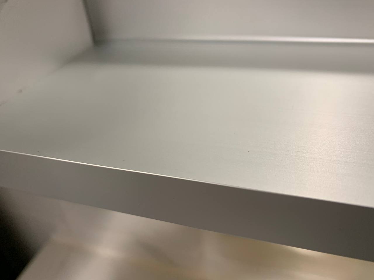

Ich habe heute einen beleuchteten Spiegelschrank montiert. Er besteht
aus Glas und Aluminium. Nun ist mir durch Zufall etwas sehr Komisches
aufgefallen:
Wenn ich mich mit meinem Arm am Aluminium, also nicht am Glas, reibe,
ertönt ein Brummton. Das allerdings geschieht nicht, wenn ich es
stromlos schalte. Das Ganze habe ich einmal aufgenommen.

von Uwe (neuexxer)
Achtung, Vorsicht!
ElektroSTATIK ist es nicht;
eher ein (Fein-)Schluss der Verkablung ans Aluminium.
Oder, falls es ein 50Hz-Transformator ist, mechanisch bedingt.

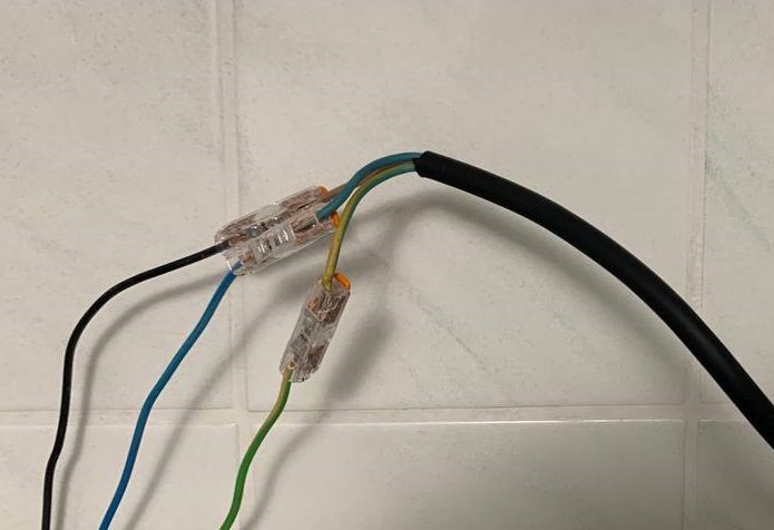

von Richard (rmard)
Enrico E. schrieb:
> Du brauchst dich noch nicht einmal an ihn zu reiben, er schnurrt auch
> schon bei bloßer zarter Berührung. Das liegt an dem fehlenden
> Schutzleiter.
Bei bloßer Berührung höre ich nichts, nur bei Reibung. Den Schutzleiter
angeschlossen habe ich.

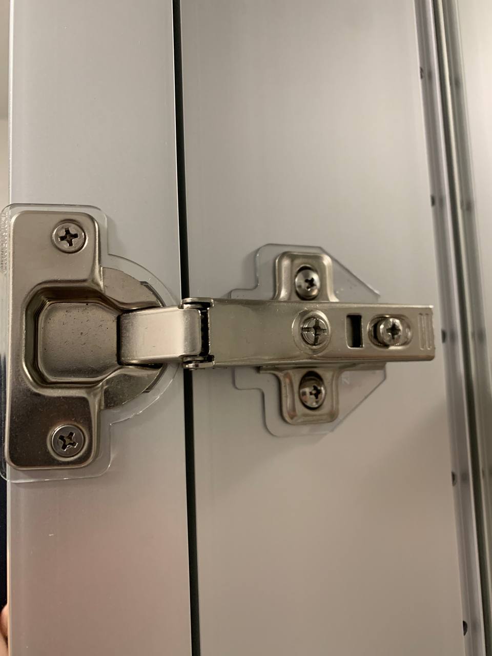

51 Volt Wechselspannung. Allerdings nur zwischen den Scharnieren und PE,
nicht zwischen Aluminium und PE. Ich muss die Scharniere auch berühren,
während ich an dem Aluminium reibe, damit das Brummen kommt.
Es kommt mir so vor, als würden die Scharniere statt einem Stromkabel
verwendet, um die Beleuchtung der Tür zu realisieren. Ich verstehe nur
nicht ganz, wie da Wechselspannung anliegen kann.

von Jan (dunno)
So wird es sein, ist sogar in einem Bild im Link zu sehen.
Wechselspannung - wird halt ein billigstes Kondensatornetzteil sein, und
die Beleuchtung flackert halt..

von Rolf (rolf22)
Steht in der von dir verlinkten Werbung: "Kabelloses Scharnier-Design".
Viel Spaß, wenn der Schrank älter wird.

von Daniel S. (supernova01)
Es wird wohl so sein. Deswegen auch die Isolierscheiben unter den
Scharnieren.

von Alfred P. (paaalm07)
> Sebastian R. schrieb:
>> Miss' mal die Spannung zwischen Rahmen und PE.
Halt mal einen Komdensator zwischen das Scharnier und dem Alu. In xxx pF
bis xx nF  als Größenordnung. Könnte reichen um die Ströme abzuleiten
und nicht immer durch dich.
von Günter L. (Firma: Privat) (guenter_l)
Halte mal einen Prüfschraubenzieher, also so einen
mit Glimmlampe, am Aluminium und ein Finger am anderen Ende.
Leuchtet der? Dann fehlt der Schutzleiter.
von Richard schrieb:
>Den Schutzleiter
Dann ist der Schutzleiter irgendwo unterbrochen.
Halte den Prüfschraubenzieher am Schutzleiter
des Kabels. Leuchtet der dann?
Dann hol einen Elektriker, der soll die Unterbrechung
des Schutzleiters suchen.
Unmöglich ist das nicht, aber unwahrscheinlich bis kriminell.
Scharniere mögen auch nicht als Stromleiter missbraucht werden und
fressen sich fest oder machen Wackelkontakte.
Die Tür wird doch aber gar nicht beleuchtet, sondern nur die Seiten
daneben?
Wow! Volltreffer. Da hat ein BWLer den Reedkontakt wegrationalisiert.
Was die Haltbarkeit der Konstruktion angeht, teile ich deine Ansicht.

von Hp M. (nachtmix)
P.S.:
Aus der Beschreibung:
Größe: 65×60×13.3cm. Die Defogging-Funktion wird aktiviert, wenn der
Anti-Beschlag-Touchchalter eingeschaltet werden.
Dafür also wird der Strom in der Tür gebraucht: Der Spiegel ist beheizt.
Bei Schutzkleinspannung braucht man dafür schon ein paar Ampere. Mal
sehen, wie lange die Scharniere das aushalten.

Mach einfach den Schutzleiter drann, dann ist es
kein schreckliches Ding mehr.
von Richard (rmard)
>>Ich werde das
>>schreckliche Ding
Dazu müsste ich das Gerät aufschrauben. Ich weiß ja nicht, wo genau der
unterbrochen bzw. erst gar nicht realisiert ist.
> Warum?
Wie lange, glaubst du, geben die Scharniere guten Kontakt? Auf deinem
Foto sehen sie aus wie 8-Euro-Scharniere aus dem Baumarkt. Kein
Herstellername, Einstellschrauben nicht verdeckt, auf der Korpusseite
PH- statt PZ Schrauben ... aber vielleicht sind ja alle Kontaktflächen
spezialbeschichtet.
> spezialbeschichtet.
Ja, das stimmt wohl. Die PH-Antriebe sind mir auch direkt negativ
aufgefallen. Aber das ist noch nicht alles. Geht auf jeden Fall zurück.
