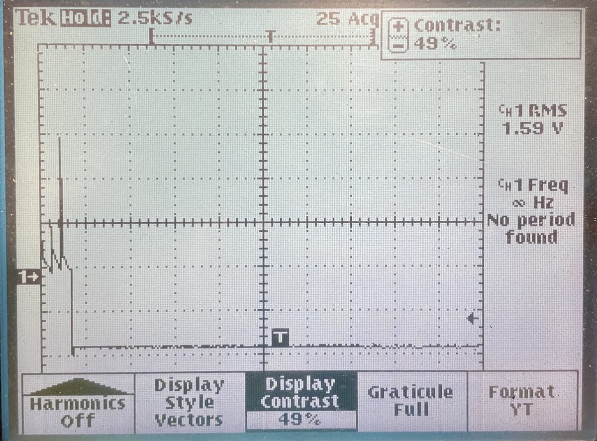

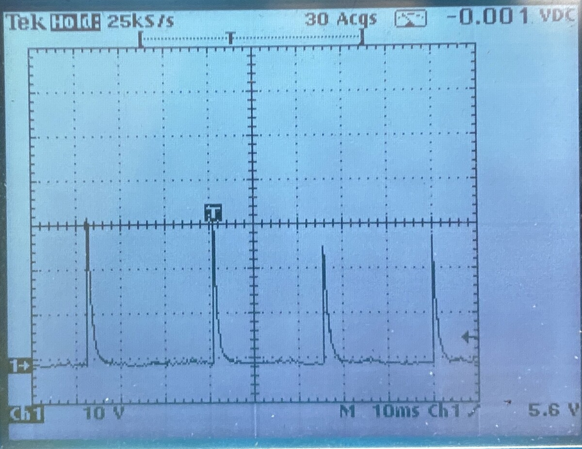

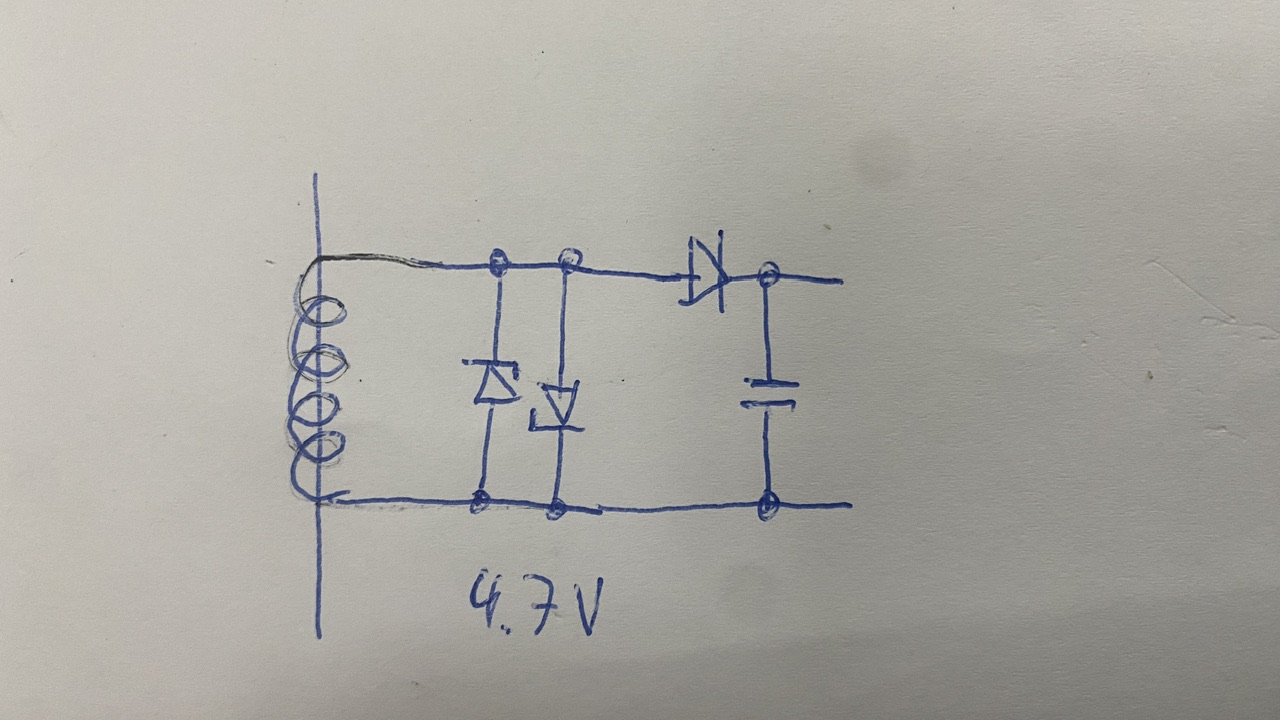

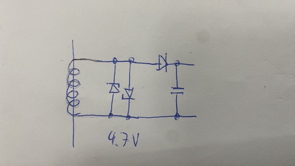

Nun habe ich 3-4 Windungen mal um das Zündkabel gemacht mit der
anliegenden Schaltung. Das Signal sieht wie im Bild aus.

von Enrico E. (pussy_brauser)
Schalte doch die beiden 4V7 Z-Dioden antiseriell, damit am Ausgang auch
wirklich 4,7V erreicht werden.
Bei deiner Z-Diodenschaltung kommen die Impulse nie über 0,7V und die
Flussspannung der Gleichrichterdiode wird so kaum erreicht.
Wenn die Gleichrichterdiode eine hohe Sperrspannung aushält, dann genügt
auch eine einzige Z-Diode parallel zum Kondensator, weil sowieso nur
positive Impulse ausgelesen werden.

von Michael B. (laberkopp)
Merkwürdig.
Eigentlich begrenzen die Dioden auf 0.7V, die nachfolgende frisst 0.7V
und der Kondensator wird nie entladen, es sollte also eine Dauerspannung
bon vielleicht 0.1V anliegen.
Ums nicht abgeschirmte Zündkabel vor dem Verteiler misst man
normalerweise durch kapazitive Kopplung die Spannung, nicht den Strom.
Es tut dann ein hochohmiger Vorwiderstand und die 'Spule' ist am anderen
Ende gar nicht angeschlossen

von Daniel E. (everyday_fun69)
> Merkwürdig.
🙄 stimmt, so war die Sache eigentlich nicht geplant …
der Kondensator ist sehr klein in der Kapazität, Wert muss ich schauen

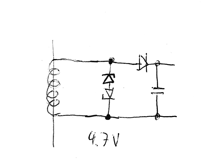

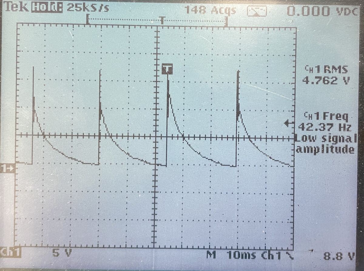

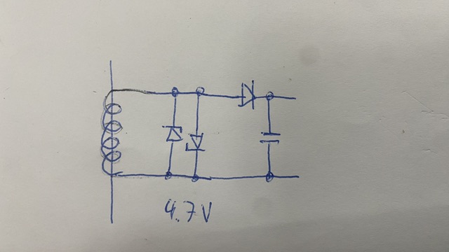

Grüße in die Runde, den Timer 1 capture hab ich programmiert 👍 und mit
dem Frequenzgenerator läuft es. Das signal geht final auf einen
Komparator mit Hysterese, bei 4 V kippt er und Hysterese ist 1 V.
Die damalige Schaltung hat sich als ungünstig erwiesen und ich habe
anliegende realisiert. Die 15 V Suppressordiode werde ich gegen 7-9 V
Typ final tauschen.
Leider kommt es vor, dass die Spannung gelegentlich sehr lange ins Minus
geht und dort verbleibt. Die Aufnahme anbei war mit einer 5.1 V
Supressordiode gemacht.
Hat jemand eine Idee und Abhilfe ?
Vielen Dank.

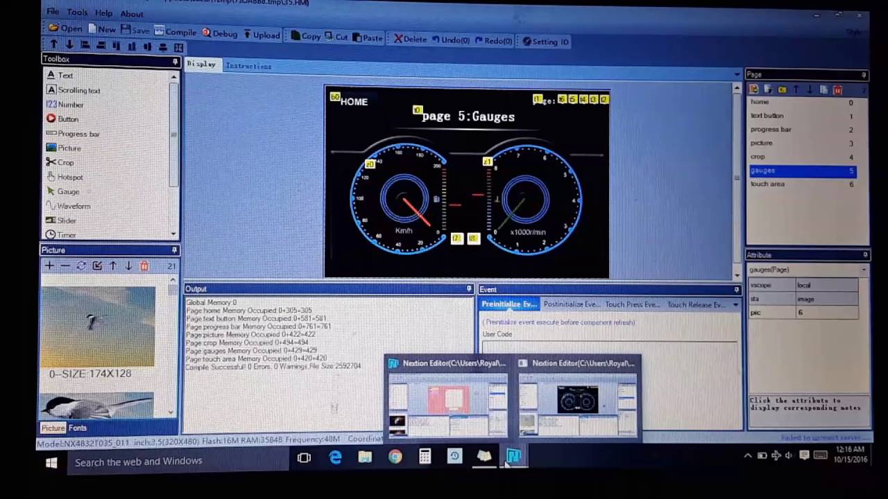

von Frank E. (Firma: Q3) (qualidat)
Hinweis: Man kann kleine Prozessoren gewaltig entlasten, wenn man
intelligente ("HMI") Displays verwendet. NEXTION gibts auch in 2.4".
Diese Displays haben einen eigenen Controller und Speicher, werden per
RS232/UART über Kommandos gesteuert. Vom Hersteller gibts eine grafische
IDE dazu ...

von Egon (egon12345)
Danke für das Feedback.

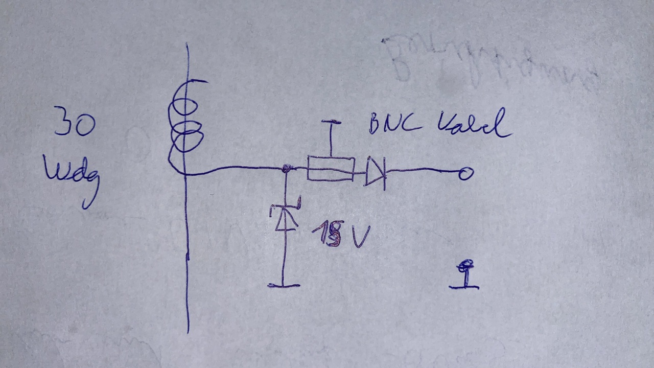

Leider hat sich noch keiner dazu geäußert, warum die Signallinie von
Zeit zu Zeit ins negative geht ? Jemand eine Idee ?
von Wastl (hartundweichware)
Welche Schaltung? Und - auch sehr wichtig - wo angeschlossen?
Also bitte einen Gesamt-Schaltplan.
Dieser hier, alles mit Masse verbunden.
Oh mann .....
Wastl schrieb:
> Oh mann .....
was oh mann? alle Massen sind verbunden, der Draht ist um das Zündkabel
gewickelt, BNC Anfang ist die 15 V Z Diode gegen Schirm
das BNC Ende (gesamte Länge 1 m) ist am Fahrzeug einseitig an Masse
angeschlossen, wo auch am Ende das Oszi mit der Diode dran angeschlossen
ist.
Weitere Fragen ?

Danke für die Verlinkung, grundsätzlich ein Ansatz, ich vermisse
eindeutig den Überspannungsschutz hierbei...

von Peter* (nochgast)
Egon
> Leider hat sich noch keiner dazu geäußert, warum die Signallinie...
oh doch, man muss sich nur freimachen von diesen fachmännischen
Lesebewertungen!!
Die ganze Eingangsstufe ist falsch und unsinnig. Es soll die Spannung
auf "15V" begrenzen??! (evtl. 3V3) Was ist das für ein Arduino? der wird
gegrillt. Die Diode am Ausgang ist über, wenn so abgesichert wird wie
von mir beschrieben. Ein CMOS Gatter hat dies intern schon, evtl. noch
eine ESD Absicherung.--jahrelang damals im Betrieb.
Achtung: Feuchtigkeit und defekte Kabel sind immer der Tot der
Schaltung!
Aber es gibt, wie auch schon von anderen da gelegt, weitaus bessere
Kopplungsmöglichkeiten am Fahrzeug bis hin zum Lin- oder Can-Bus.
von Monk (Gast)
Hier wird die Spannung auf +15V begrenzt. Das ist für den
Mikrocontroller viel zu viel.
Der Eingang des Mikrocontrollers wirkt elektrisch wie ein Kondensator
mit ca. 5 pF Kapazität.
Die Diode (oben rechts) leitet positive Spannung zum Mikrocontroller.
Damit wir der Kondensator (im Mikrocontroller) geladen.
Um den Eingang wieder zu entladen, brauchst du weitere Bauteile, oder
musst das per Software erledigen. Ansonsten bleibt der Eingang
Stundenlang auf HIGH.
Negative elektromagnetische Felder werden von der Schaltung erst ab ca.
-1,2V durch die beiden Dioden abgeleitet. Der Eingang des
Mikrocontroller hat allerdings Schutzdioden, die schon ab 0,6V leiten.
Elektromagnetische Felder müssen nicht zwingend von der Zündleitung
kommen, denn sie sind überall in der Luft vorhanden.
Es fehlt eine Strombegrenzung. Du riskiert, mindestens den
Mikrocontroller zu zerstören, eventuell auch weitere Bauteile, die damit
verbunden sind.
Es macht keinen Sinn, diese Schaltung ohne Mikrocontroller auszumessen.
Dann misst du irgendwas, nur nicht das, was später funktionieren soll.
Auch solltest du die Eigenschaften deines Messgerätes kennen und
berücksichtigen, wie es das Signal beeinflusst. Meine Multimeter würden
das Signal wahrscheinlich so stark verändern, dass die Schaltung während
der Messung nicht funktioniert.
Ich habe den Eindruck, dass hier ein grundlegendes Verständnis von
Stromkreisen fehlt.
