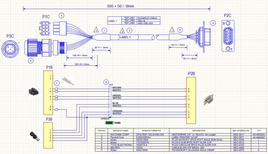

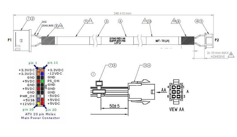

Hallo zusammen. Für meine Doku bin ich auf der Suche nach einer Software (idealerweise Freeware aber nicht zwangsläufig), um verschiedene Kabel darzustellen. Ich habe mal 2 Beispiele angehängt, die so in die Richtung gehen, was ich mir vorstellen.
Allerdings ist dort nicht abgebildet, wie weit man die Kabel abisolieren muss.
Ein Beispiel wäre: Eine Mikrofonleitung (2x0.14mm² + Schirm) soll 30cm Lang sein. An beiden Seiten soll ein 4poligen Stecker der PTSM Reihe von Phoenix Contact sein. Der Schirm soll zweigeteilt werden und mit Kontakt 1 und 4 verbunden werden. Die eine rote Litze an Kontakt 2 und die blaue Litze an Kontakt 3. Hierfür muss der Mantel der Leitung an beiden Enden 20mm und die beiden Litzen jeweils 6mm abisoliert werden.
Speziell die Abisoliermaße finde ich wichtig, um nicht für alle verschiedenen Stecker nachgucken oder ausprobieren zu müssen.
Bisher habe ich es immer mit Fotos gemacht und mit Paint dann die Maße drangeschrieben.
Gibt es da nicht etwas professionelleres? Womit macht ihr das? Wie oben erwähnt gerne Freeware aber auch ein EINMALIGER Preis im gewissen Rahmen wäre ok.

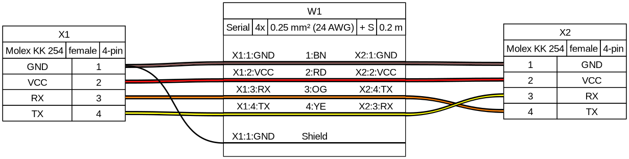

Gast #7542561
Tools für bessere Doku kann man immer gebrauchen. Zum weiteren Verfeineren werde ich dann Inkscape und Scribus verwenden. Das Programm hat eine SVG Ausgabe und läuft sofort. Reichlich abstrakt finde ich jedoch die zu erstellende Quelldatei. Beispiel siehe Anlage
