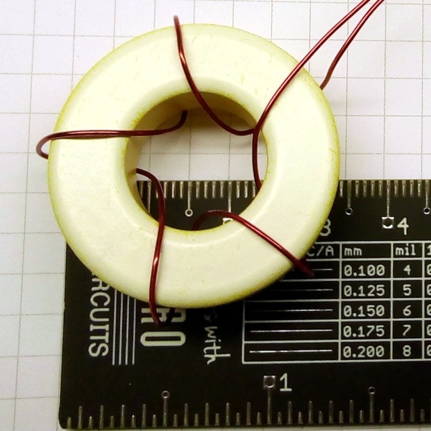

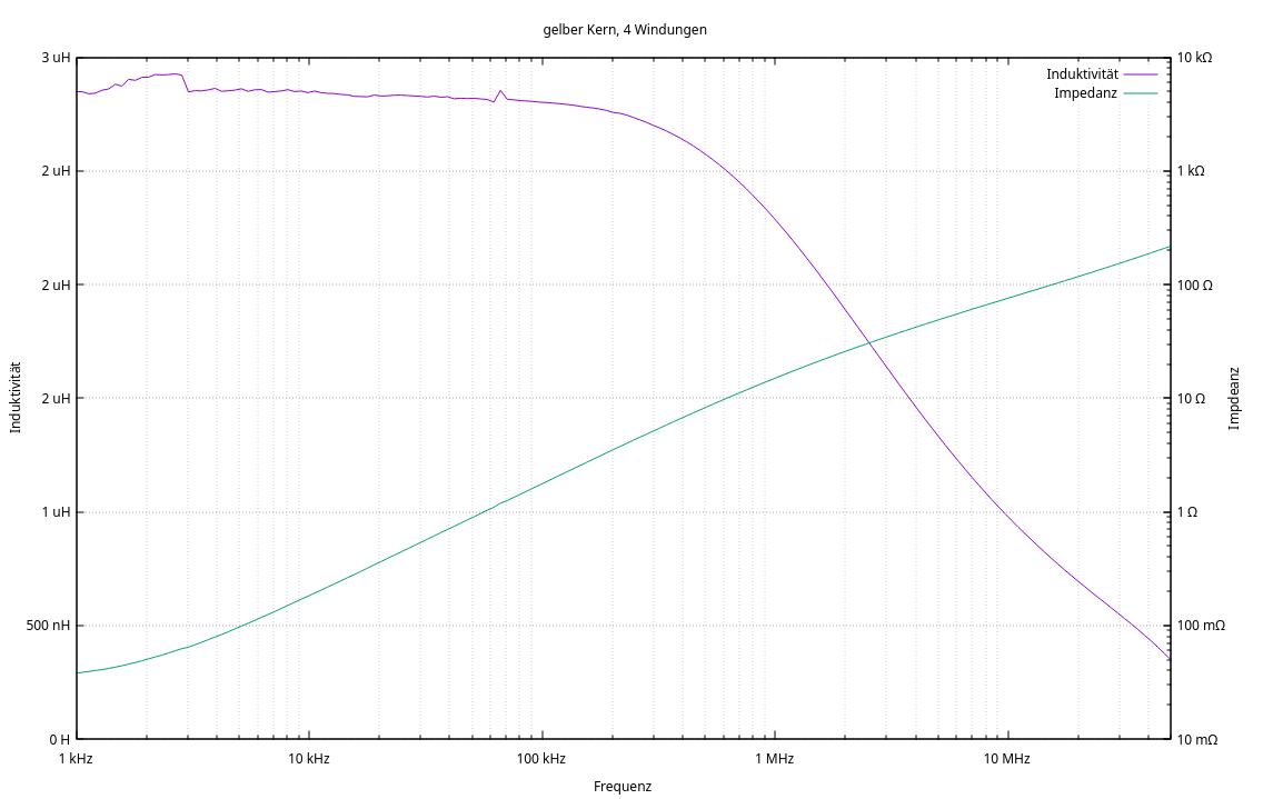

Hallo zusammen, laut Mini Ringkern Rechner, und auch anderen Quellen,
müsste ich mit einem t130/6 vier Windungen benötigen für eine Impedanz
von 130 Nano Henry. Ich komme minimal auf 250 Nano Henry. Kann das
möglich sein dass ich gefälschte Ringkerne gekauft habe?

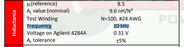

bei n=10 habe ich 1760nH. Entspricht einem AL von 17,65 sollte aber nur
9,6 sein.

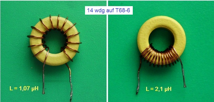

Zudem, bei einem Ringkern variiert die Induktivität, je nachdem ob die
Wicklung über den Umfang verteilt oder eng zusammen ist, beträchtlich.

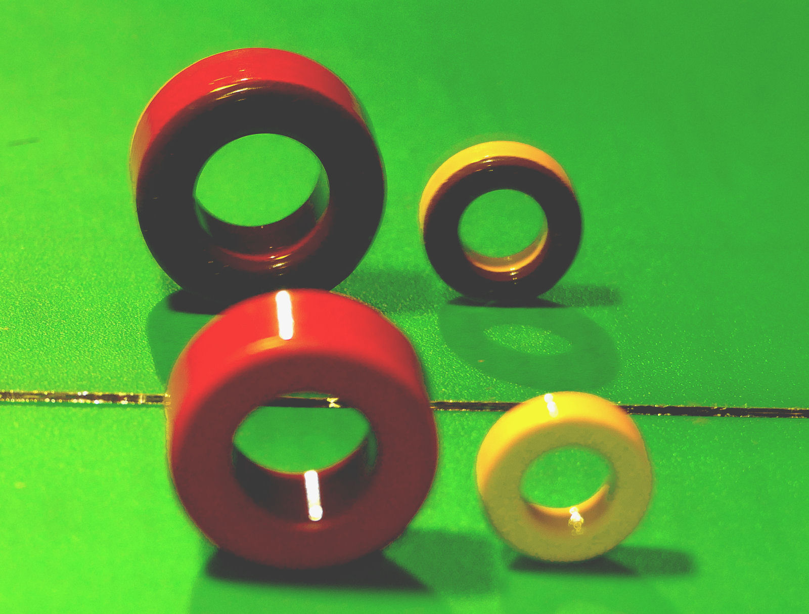

von Vanye R. (vanye_rijan)
Ist eigentlich die ueberzeugung berechtigt das ein Ringkern
nur weil er gelb ist, eine bestimmte Eigenschaft hat?
Muesste man nicht den genauen Hersteller wissen und das
Datenblatt dazu haben?
Vanye
von Mario M. (thelonging)
Jeder Pudel ist ein Hund, aber nicht jeder Hund ist ein Pudel.

von Jens B. (dasjens)
Die 4 Windungen über den ganzen Kern sind, afair, schon richtig. Das
kommt dann in die nähe der Daten.
Wickel doch mal eng anliegend und miss nochmal. Da wird es wieder
änderungen geben.
100%ige Genauigkeit bekommt man eh nicht hin, da sind die Toleranzen zu
groß.
Selbst 2 Kerne gleich bewickelt sind nicht unbedingt 100% gleich.

Die Farbe sagt nur aus, welcher Typ das ist, hier 6er, mehr nicht.

> Yep, so isses.
Er hat ja schon die berechneten 4 Windungen extrem weit auseinander
gemacht und kommt mit der Induktivität trotzdem nicht unter 250nH!
4 Wdg. wurden bei den geforderten 130nH berechnet und nicht 3 Wdg.,
obwohl 3 Wdg. für 130nH besser passen.
Wahrscheinlich genügen für 130nH auch schon 1,75 bis 2 eng gewickelte
Windungen. Es kommt ja noch die (möglichst kurz gehaltene) Zuleitung
dazu, die wiederum die Güte verschlechtert.

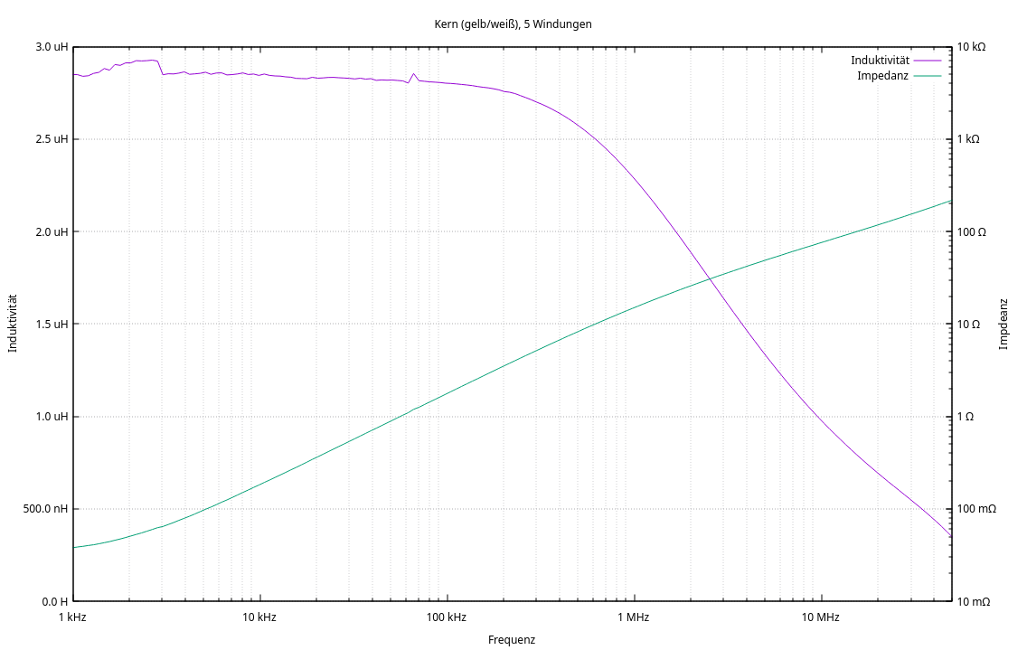

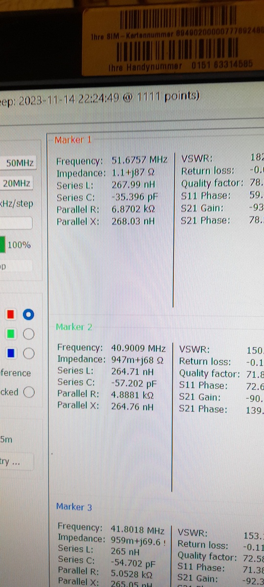

von Lothar S. (Firma: Anrede) (schlothar)
> Wie kommst du denn auf 250 nH? Mit welchem Messgerät, mit welchem
> Messverfahren und welcher Messefrequenz?
Gemessen mit dem Nano vna bei 50 MHz. Mit der gleichen Messanordnung
wurde auch ein 100 Piko Fahrrad Kondensator mit 1%iger Toleranz exakt
gemessen

> gemessen
Damit ist alles klar. Induktitäten hängen durchaus auch von der
Messfrequenz ab. Solche Eisenpulverkerne werden üblicherweise mit 1kHz
oder 10kHz gemessen. Aber bestimmt nicht bei 50MHz.
von Al (almond)
Wer misst, misst...
Anbei ein Arbeitsblatt (pdf) zur Messung von Induktivitäten mit dem VNA
und den Fallstricken, die dabei zu beachten sind.

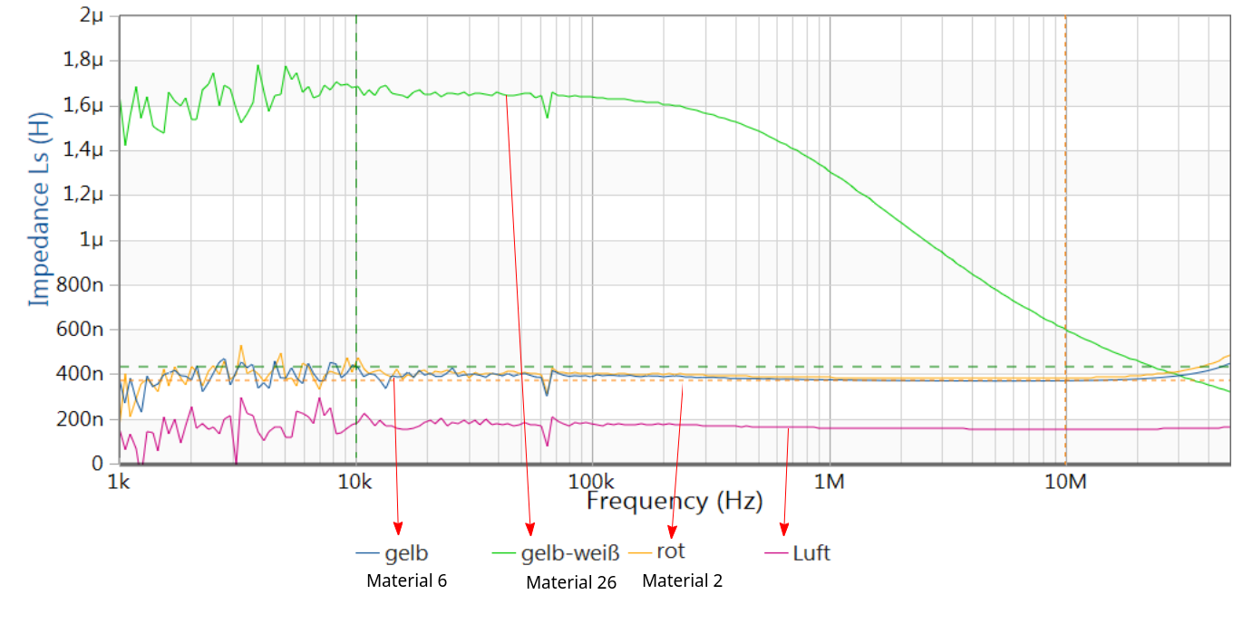

Jepp. Deswegen der Hinweis, daß Gelb 6er ist.
Und man kann auch nicht nach der Größe gehen, da gibt es auch
Änderungen.
Da hat ein größerer auf einmal einen kleineren AL.
Die relative Permeabilität ist auch nicht konstant über H.

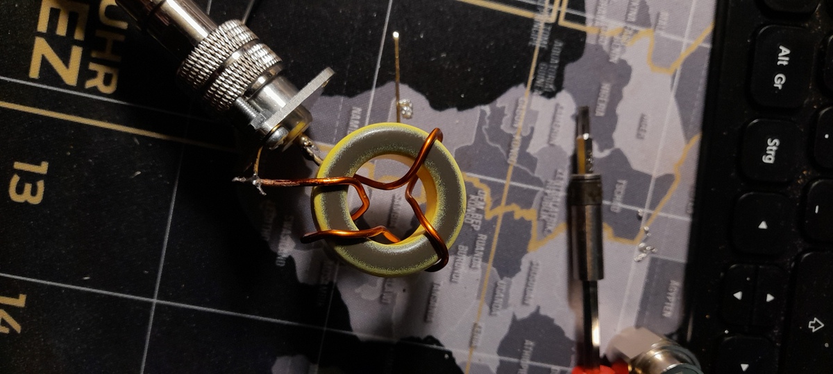

So ich habe heute den ganzen Tag wieder mit Messungen verbracht. Ich
habe mit zwei Verfahren nahezu die gleichen Ergebnisse.
1. Der Name vna wird als dipmeter benutzt. Am Ausgang wird eine
Drahtschleife befestigt, die Lose mit der einem Schwingkreis gekoppelt
ist. In meinem Fall habe ich den Schwingkreis in die Mitte der Schleife
gelegt. Man kann ja abschätzen wo die Resonanzfrequenz sein wird. Je
nach kopplungsgrad wird man deutlichen Dip beispielsweise beim SWR oder
beim z feststellen.
Die zweite Methode wird hier am besten erklärt.
https://youtu.be/iJ1qKE5O0bY?si=Bcw0MJvaNUAujTGE
Beide Methoden brachten annähernd gleiche Induktivitäten, und al-werte
die doppelt so groß waren wie im ringkernrechner angegeben.

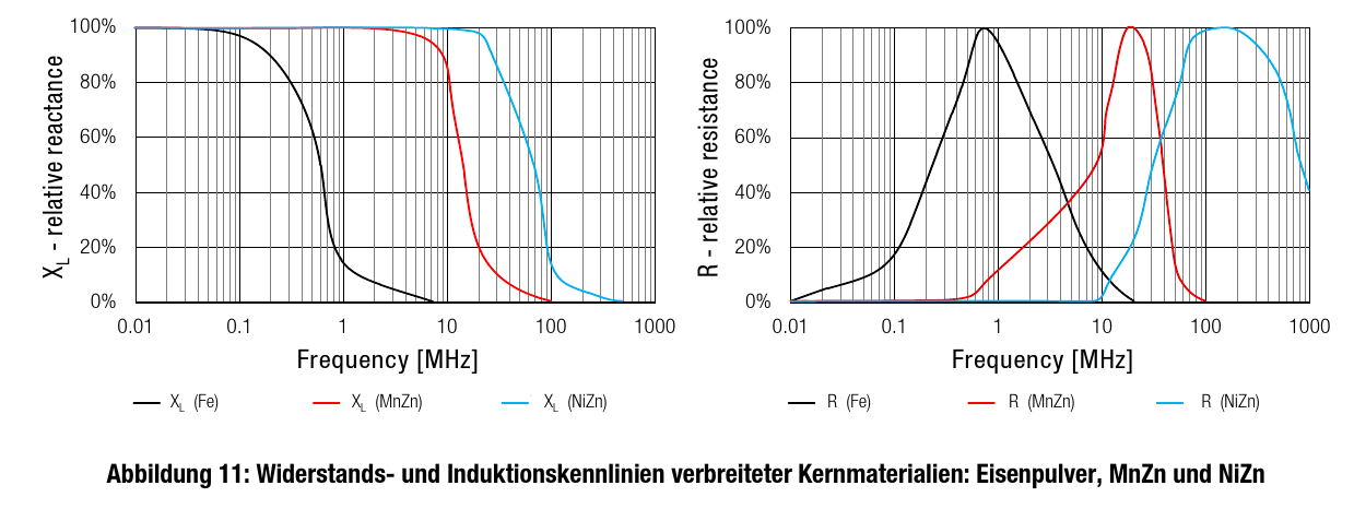

von Al (almond)
Bei einem Kernmaterial, dessen magnetische Eigenschaften bei 10 kHz
spezifiert sind uns sich dann zu wundern, dass bei 50 MHz die Welt etwas
anders aussieht, ist realitsfremd.
Eine reale Induktivität ist im Ersatzschaltbild ein komplexes Gebilde
aus idealer Induktivität und parasitären Serien- und Parallelkapazitäten
und Widerständen. Eine Spule auf eine solchen Kern zeigt deswegen ein
frequenzabhängiges Verhalten. Mit zunehmender Frequenz nimmt die
Induktivität ab und wird bei der Eigenresonanzfrequenz rein resisitiv.
Oberhalb der Eigenresonanz ist die "Spule" ein Kondensator.
Wenn man Spulen bei hohen Frequenzen misst, sollte man sich über diese
parasitären Effekte im klaren sein..

Des weiteren habe ich oben die beiden Messmethoden beschrieben die ich
verwende, es ist keineswegs so, dass ich grundsätzlich bei 50 MHz Messe
die 50 Megaherz ergaben sich in einem Fall, aus dem Messvorgang, weil ca
bei dieser Frequenz die S11 Phasenverschiebung gleich Null war.

Ob nano-VNA oder Dipmeter. Wer bei hohen Frequenzen misst, muss sich
darüber im klaren sein, dass er das Gesamtverhalten einer
Ersatzschaltung aus Induktivität und Parallelkapazität misst. Und das
eine solche Messung nicht unbedingt die gleiche Induktivität ausgibt,
wie sie in den Kerndaten bei 10 kHz spezifiziert sind.
Auch wenn ein gelber Kern von seinen Materialeigenschaften für die
Verwendung bis 20 MHz geeignet ist, bedeutet das aus den vorgenannten
Gründen nicht, dass die für 10kHZ im Datenblatt spezifizierten
Eigenschaften für eine bewickelte Spule linear auf 20MHz exptrapoliert
werden können. Der Kernhersteller kennt deine Spule und ihre parasitären
Elemente nicht.

Na, bei deiner Anwendung ist die Induktivtät bei 10 kHz natürlich
irrelevant und die bei 50 MHz zählt. Darum musst du dich anpassen und
nicht erwarten dass sich die Datenblätter anpassen.
Wenn du einen kleineren Ringkern nehmen kannst, könntest du aufgrund der
höheren Windungszahl die Induktivität besser anpassen.

Das steht nicht zur Debatte, das ist rein deine Applikation. Aber das
Datenblatt des Kerns (nicht das deiner Spule) ist nun mal bei 10 kHz
spezifiziert. Dann musst du damit rechnen, dass sich bei höherer
Messfrequenz durch die parasitären frequenzabhängigen Parameter im
Ersatzschaltbild der Spule bedingt und durch das ebenso
frequenzabhängige unlineare Verhalten des Kernmaterials bedingt,
abweichende Werte ergeben.
Es handelt sich hier wahrscheinlich nicht um "gefäschte" Kerne, sondern
um falsch interpretierte Messergebnisse.

Hier mal das Datenblatt des t130-6. Damit ist dann hoffentlich auch die
Geschichte mit der permabilitätsabhängigkeit zur Frequenz erledigt
Al schrieb:
> Aber das Datenblatt des Kerns (nicht das deiner Spule) ist nun mal bei
> 10 kHz spezifiziert.
Muss ich übersehen haben, woher stammt denn diese Information?

von Al (almond)
Daher:
Beitrag "Re: Gefälschte Eisenpulver Kerne?"
genauere Daten zu den Kernen für HF-Anwendung
http://www.iec-international.com/micrometals/micrometals/downloads/RF%20Catalog%20Issue%20H.pdf
"all measurements are made on a HP4191A"
Lothar S. schrieb:
> was für ein Arbeitspunkt?
Gemessen wurde, grob nachgerechnet mit 50mA. Bei Deinem Aufbau haettest
Du mit 0,3A messen muessen.
Wofuer sollte der Kern verwendet werden?

von Al (almond)
Eine ideale Spule ändert ihre Induktivität natürlich nicht mit der
Frequenz, aber so sieht eine reale Spule im Ersatzschaltbild aus:
https://www.elektroniktutor.de/bauteilkunde/spule.html
Runterscrollen bis fast am Ende.
Und an den Klemmen dieses Gebildes gemessen misst man nicht den
Induktivitätswert einer idealen Spule, sondern den Wert unter Einschluss
der parasitären Elemente.

von Horst S. (Firma: Chaos Ltd) (hst)
Mein Senf dazu:
Natürlich wird die Induktivität in der Nähe der Eigenresonanz (SRF)
scheinbar größer (übrigens in geringerem Maß auch tatsächlich durch
Leitungseffekte), aber meistens liegen die Anwendungen deutlich
unterhalb der SRF. Es gibt umfangreiche Publikationen, die übrigens
diesen Leitungseffekt im Detail behandeln und zeigen, dass die
üblicherweise verwendete Eigenkapazität Ce eine nicht direkt messbare
Ersatzgröße darstellt.
Man kann natürlich herumtheoretisieren, aber messen ist besser. Hier
noch ein PDF, nur als Beispiel (war hier alles schon mal da). Kann jeder
interpretieren wie er will.

@Lothar S.: Wenn du in deiner Anwendungsfrequenz eine Güte von deutlich
über 200 mit diesem Kern erzielst, ist die Welt doch in Ordnung. Kann
man einfachst und genau mit der Sperrkreismethode messen. Werte im
nH-Bereich bei einem T130-6 Kern sind allerdings schon etwas exotisch.

von Res (resmon)
Lothar S. schrieb:
> Ein gelber Kern(Material 6) wird im Bereich von
> 20 bis 40 MHz empfohlen.
Eben. Und das Datenblatt von diesem Kern gibt den AL-Wert bei 10 kHz an.
Darum kannst du nicht annehmen dass der Wert bei bei 50 MHz noch gleich
ist.
Die 9.6 nH/N² gelten bei 10 kHz, bei 50 MHz hast du darum wohl eine
höhere Induktivität.
Ohne Worte

von Mark S. (voltwide)
Lt Datenblatt ein wirklich außerordentliches Kernmaterial, dessen
Permeabilität sich zwischen 10kHz und 100MHz kaum ändert. Wußte
garnicht, dass es sowas gibt. Die Güte bei 50MHz ist natürlich nochmal
ein Thema für sich.
von Christian E. (cerker)
Mal ganz am Anfang .. dein Kupferrundstab ist mit soviel Abstand drum
gewickelt, dass der Innendurchmesser der Spule schonmal das doppelte ist
und damit die 4fache Fläche. 3/4 haben dann eben µr=1, aber die 3fache
Fläche des Kerns von µr=6..8.
Die Näherung, dass aller Fluss im Kern ist und nichts draußen,
funktioniert bei µr=6..8 nicht. Das geht bei Trafokernen mit
µr=100...10000.
Will heißen du schaltest dem magnetischen Widerstand des Kerns schonmal
einen mit dem 2-3fachen Wert parallel. Das ist schonmal ein Faktor von
1.5.. dann hast du Streufluss, die Anschlussinduktivität (da deine
Referenzmessungen stimmen, sollte die Calibration Plane korrekt liegen)
.. kurz .. 250 statt 130nH wundert mich da überhaupt nicht.

Dem Gewickel des TO aus seinem 1. Bild kann ich auch nicht viel
abgewinnen. Nach dem, was man so allgemein zum Wickeln von Ringkernen
als Bildern findet, entspricht das wohl kaum dem Ideal..??

Ich habe in der Bastelkiste einen gelb-weißen Ringkern unbekannter
Herkunft (gefälscht?) mit ähnlichen Dimensionen gefunden und mit einem
VNA vermessen.
Bei 10 kHz erreiche ich damit ca. 2,8 µH. Typisch für Eisenpulver geht
bei ein paar hundert kHz die Induktivität Richtung Keller. Bei 50 MHz
bleiben davon noch 300 nH übrig.
Es gibt auch noch Kerne mit stabilen dH über I um gut zu Bauelementen zu
passem mit stabilen dC über U. Das Δ Symbol fehlt dabei häufig.
von Arno R. (arnor)
> VNA vermessen.
Mal abgesehen davon, daß es 5 Windungen sind, hat der Kern aus Material
26 eine viel größere Permeabilität (µi=75) als der hier im Thread zur
Diskussion stehende Kern aus Material 6 (µi=8,5). Daher ist deren
Frequenzverhalten auch nicht vergleichbar, Material 26 ist nur für
deutlich niedrigere Frequenzen brauchbar.
Ich wollt' ja nix mehr schreiben, aber...
Wenn es denn tatsächlich das Material 26 ist - das ist aufgrund seiner
hohen HF-Verluste oberhalb 500kHz für Netzfilter und Schaltwandlern
gedacht - siehe Datenblatt. Der Kern ist für HF völlig ungeeignet.
Außerdem sollte man sehr vorsichtig mit Messergebnissen sein, wenn es
nicht so ganz klar ist, wie sie zustande kommen. Wie soll man dein
Diagramm interpretieren, wenn z.B. die linke Achse dreimal 2µH zeigt?
Wenn man L vom Impedanzverlauf XL über die Frequenz  rückrechnet, kommt
das heraus:
  65kHz   1 Ohm  --> 2,5µH
 2,5MHz  31 Ohm  --> 2,0µH
  16MHZ 100 Ohm  --> 1,0µH
  50MHz 205 Ohm  --> 0,65µH
Wenn du schon einen VNA hast, dann guck dir doch die Ortskurve im
Smith-Chart an. Ich vermute, dass der der Induktivität parallel
liegende, mit f steigende Verlustwiderstand die Impedanz stark nach
unten zieht und damit die L-Messung verfälscht.
Wie schon gesagt, wir sprechen eigentlich über HF-Kerne, die im
MHz-Bereich Spulengüten für Schwingkreise/Filter von bis zu 250
erlauben. Zwei originale Pulverkerne von Micrometals/Amidon T130-2 und
T68-6 sind auf dem Bild zu sehen.

von Rick (rick)
Sind denn die Farbkennzeichnungen und Materialzusammensetzungen bei
allen Herstellern vergleichbar?
Vielleicht gehe ich nochmal auf die Suche nach einem Ringkern mit
Material 6.
Nur bei mir. Der TO hat Material 6 und hat nur bei 50 MHz gemessen.
Horst S. schrieb:
> Wie soll man dein
Ich hab der y-Achse noch eine Kommastelle mehr spendiert, da wurde
ungünstig gerundet.
> Smith-Chart an.
Da wüßte ich nicht auf Anhieb, was ich zu erwarten hätte und wie das zu
interpretieren ist. Bei DC sollte es einen Punkt ganz links im Diagramm
geben, der mit steigender Frequenz am linken Rand nach oben wandert,

von Rick (rick)
Bei der letzten Bestellung habe ich mal gekauft, was Reichelt aktuell zu
bieten hat:
T106-6  (gelb), AL: 11,6 nH/N²
T106-2  (rot), AL: 13,5 nH/N²
T106-26 (gelb/weiß),  AL: 93 nH/N²
Ich muß mich erstmal beim Material 6 entschuldigen. Bisher war ich der
Meinung, das Eisenpulverkerne nur bis ca. 500 kHz funktionieren.
Aber Material 6 (und auch Material 2) gehen tatsächlich gut bis in den
oberen zweistelligen MHz-Bereich.
Außerdem wurde zu Vergleichszwecken eine Luftspule mit in die Messung
aufgenommen, wie ja auch schon mehrfach vorgeschlagen wurde.
Der T-106 Kern ist etwas kleiner, als der T-130 Kern, aber die
Ergebnisse sollten vergleichbar sein:
Kernmaterial  Induktivität  f_max
Luft           170 nH        ∞
2              380 nH        ~ 100 MHz
6              380 nH        ~ 100 MHz
26            1700 nH        ~ 200 kHz
> Quellen,
Die 250 nH bei 50 MHz sind also gut im Rahmen des Erwartbaren.
Um auf 130 nH runterzukommen, muß der Draht kürzer werden und/oder das
µ_r (noch) kleiner werden.
Die Werte, die der Miniringkern-Rechner ausspuckt, sind m.E. erste grobe
Anhaltspunkte, die mit 'Standardformeln' und A_L-Werten aus dem
Datenblatt entstehen. Im Detail sollte immer nachgemesen werden...
Nochmal zur Klarstellung: Für mich hat eine Spule nicht nur eine fixe
Induktivität L, sondern diese ist frequenzabhängig: L(f). Genau diese
Kurve läßt sich - wie gezeigt - mit einem VNA über eine S11-Messung
ermitteln. (S11 -> Z -> L(f))
