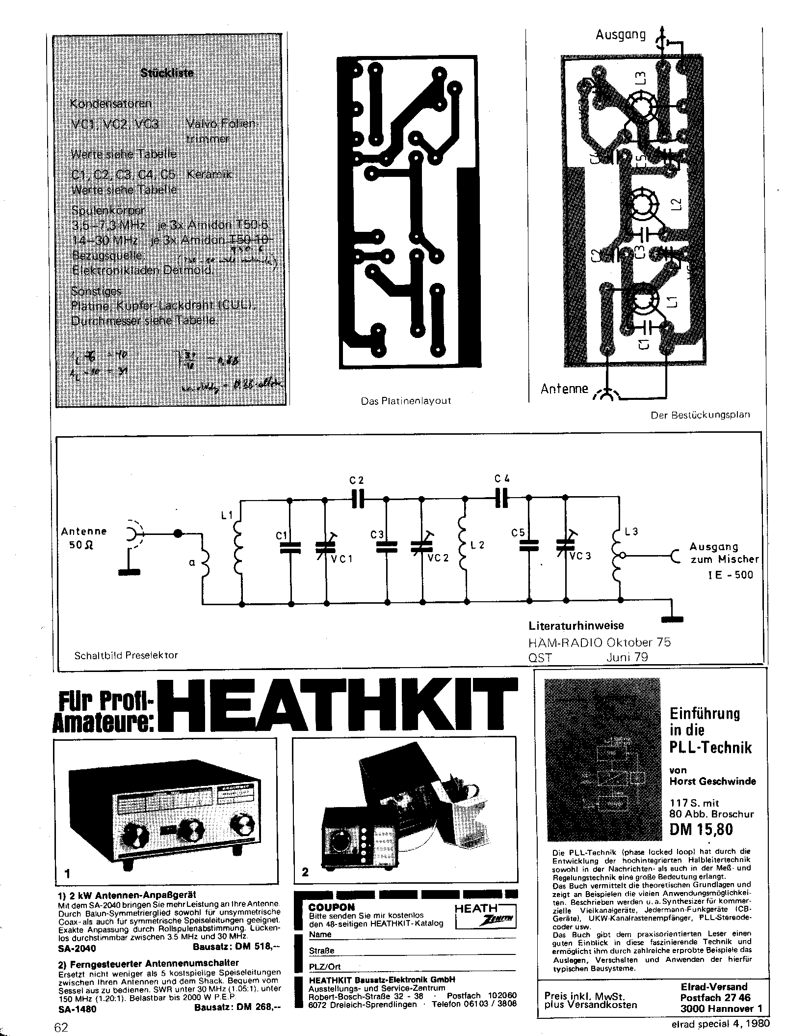

Vor vielen Jahren habe ich mal diese Präselektoren aus dem Elrad
Sonderheft Amateurfunk nachgebaut, noch ganz ohne Drehko und Umschalter,
nur für je ein Band. Mangels vernünftiger Messmittel konnte ich aber
nicht den Erfolg kontrollieren.

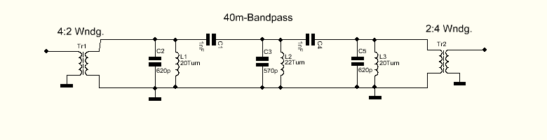

von Phasenschieber S. (Gast)
Hallo SDR Anfänger,
die von mir bestellten Ringkerne sind heute gekommen.
Werde mich unverzüglich an die Feritigstellung meines Projektes begeben.
Als Vorlage dient mir dieser
Preselektor:http://www.fukowa.de/9-band_preselektor.html
...den ich aber dahingehend modifiziere, daß da ein fertiges LNA-Modul
am Eingang benutzt wird und die Umschaltung mit PIN-Dioden geschieht.
Werde darüber berichten, kann aber noch eine Weile dauern.

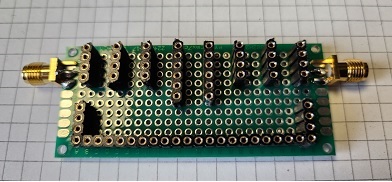

Ja, kommt alles auf eine Platine. Selbige wird aber erst gefertigt, wenn
mein Versuchsaufbau auf Streifenleiterplatten erfolgreich ist. Die
PIN_Dioden haben für mich den Vorteil, daß ich sie in großer Zahl hier
herum liegen habe und die vielen Relais erst beschaffen müsste.
Die Ringkerne und Schweinenasen waren schon teuer genug.
Einen Bandpass für 40m habe ich ja schon aufgebaut, jedoch fehlten mir
weitere Ringkerne für die anderen Bänder.

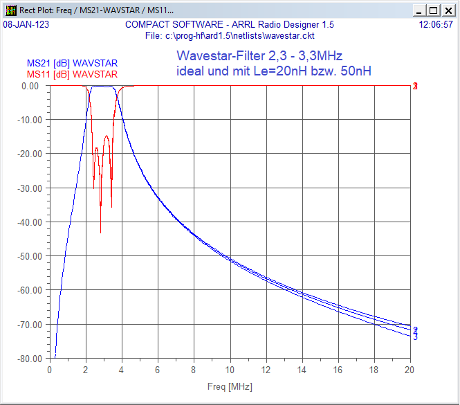

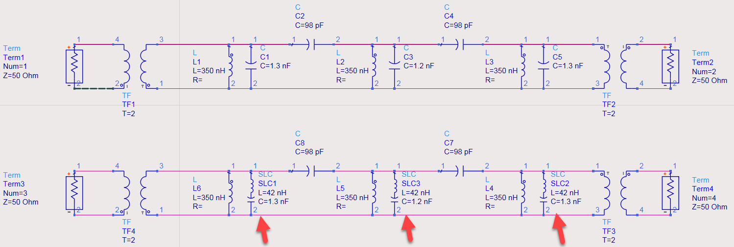

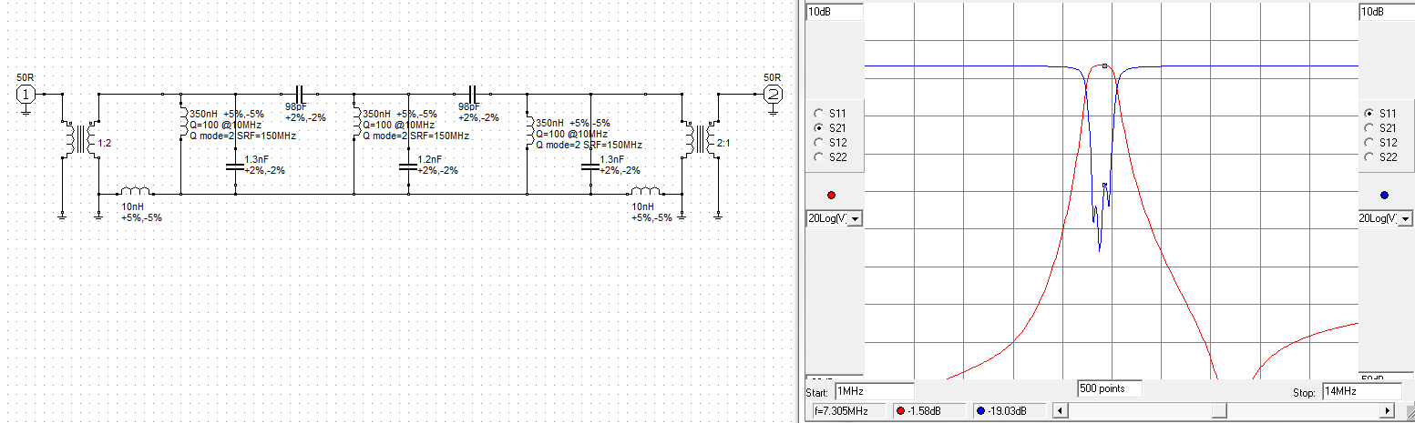

von HST (Gast)
hab' gerade nix zu tun und dachte, euch ein bisschen mit meinem Senf zu
quälen.
Aus der Frage von SDR-Anfänger geht nicht hervor, ob der Preselektor den
KW-Bereich lückenlos oder nur die Amateurbänder abdecken soll.
@Phasenschieber:

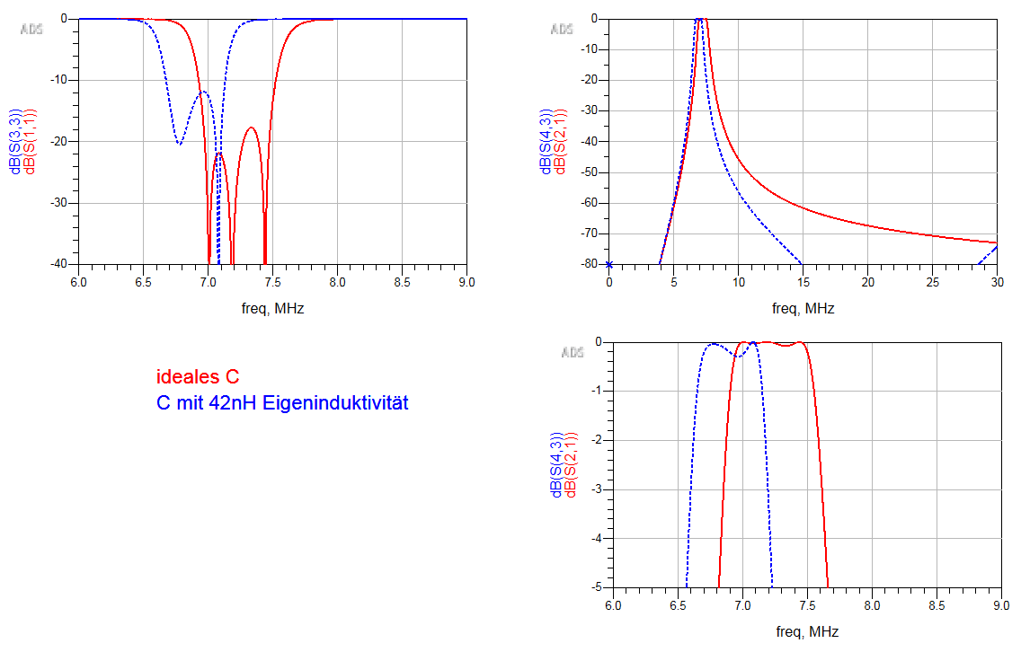

Ich habe mir den im Link beschriebenen Preselektor angesehen. Aus den
Fotos kann man ableiten, dass die Filter extrem niedrige L-Werte
aufweisen. Zum Beispiel der 80m-Bandpass mit schätzungsweise so um die
170nH und dadurch entsprechend hohe Parallel-Cs um 10nF, Koppel-Cs um
1nF. Ich vermute mal, dass die Trafos für die höheren Bänder die
Impedanz auf 12,5 Ohm herabsetzen. Die sehr geringen Windungszahlen auf
den Kernen T37-6 und T37-10 sprechen für Werte bis herab zu 40nH.

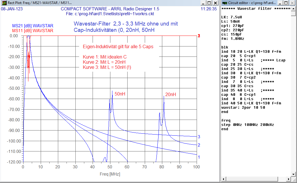

Was auch interessant ist, sind die Verläufe der Durchlasskurven. Die
verwendete kapazitive Hochpunktkopplung führt ja prinzipiell zu einer
wesentlich flacheren Kurve auf der hochfrequenten Seite. Wie man sieht,
ist das bei den Filtern nicht der Fall. Das spricht für eine
Streuinduktivität der Masseführung, die Antiresonanzen erzeugt und damit
die hochfrequente Flanke schön versteilert - allerdings auf Kosten der
deutlich schlechteren Sperrdämpfung (ich glaube, das wurde hier im Forum
in einem anderen Zusammenhang gezeigt). Aus Spaß habe ich mal das
80m-Filter mit und ohne Streuinduktivität simuliert (L~170nH). Diese
dafür angenommene Streuinduktivität gegen ideale Masse ist nur 2,5nH
groß.
Ob das Ganze nur Zufall oder durch das Platinenlayout so gewollt ist,
kann ich nicht beurteilen. Bin gespannt, wie das dann bei dir aussieht.
Insgesamt kann ich aus meiner Erfahrung beim Bau solcher Filter nur
sagen, dass es sehr schwer ist, Filter mit den gewünschten Eigenschaften
zu bekommen, wenn die relative Bandbreite recht klein ist (wie im
vorliegenden Fall). Das kann zu einer ziemlich frustrierenden Fummelei
mit dem Abgleich führen.

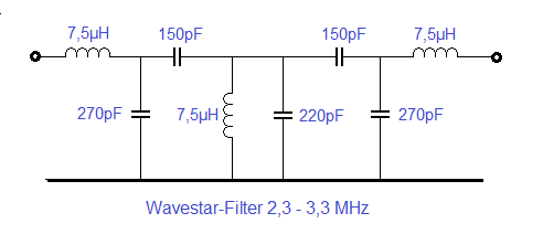

Für die Abdeckung des gesamten KW-Bereichs könnte man relativ breite
Suboktav-Filter nehmen, die wesentlich unkritischer aufzubauen sind. Der
Vorteil ist, dass man auch u.U. weniger Filter für 1,8-30 MHz braucht,
der Nachteil, dass der RX schon recht großsignalfest sein muss.

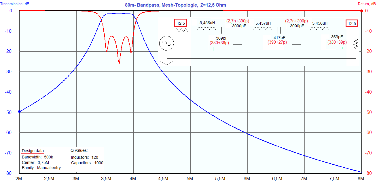

Eine Alternative für schmalbandige Filter ist die Maschen-Topologie, die
ich früher bevorzugt habe (mit Ausnahme des 1,8MHz-Filters, das mit der
Hochpunkt-Kopplung den MW-Bereich besser unterdrückt). Anbei ein
Beispiel für ein 80m-Filter (Impedanz 4:1 auf 12,5 Ohm gesetzt).
Schluss mit dem Gelaber - ich wünsche euch viel Erfolg. Schließlich
haben unerwartete Probleme und deren Lösung auch einen schönen
Lerneffekt ;-))

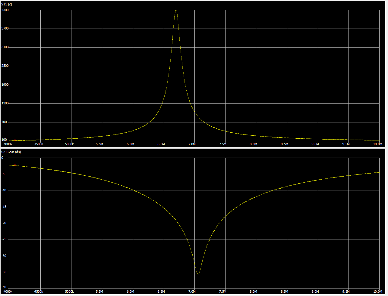

Hallo HST,
ich bin dir sehr dankbar für deine Einschätzung.
Wenn du Verbesserungsvorschläge hast, nur her damit.
Ich baue das Ding sowieso nicht 1:1 nach, das ist nur eine
Konzeptvorlage, da wartet noch viel Experimentierarbeit auf mich.
Yep, das schreibt ja auch der Autor.

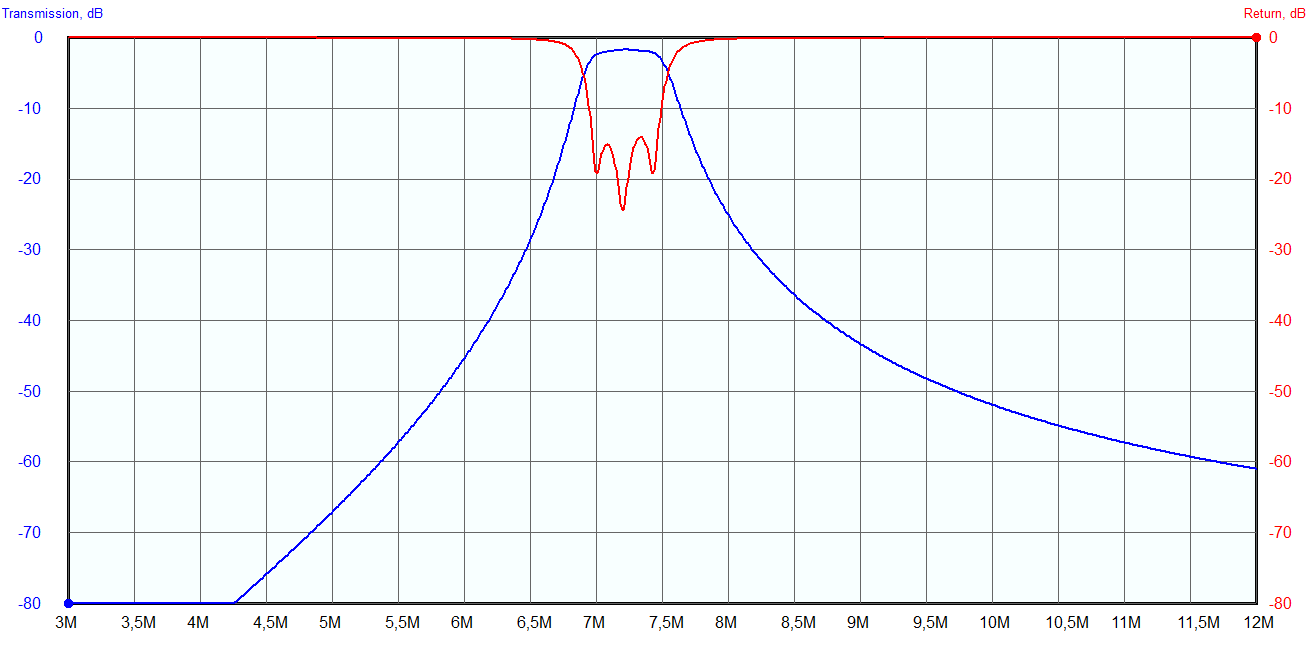

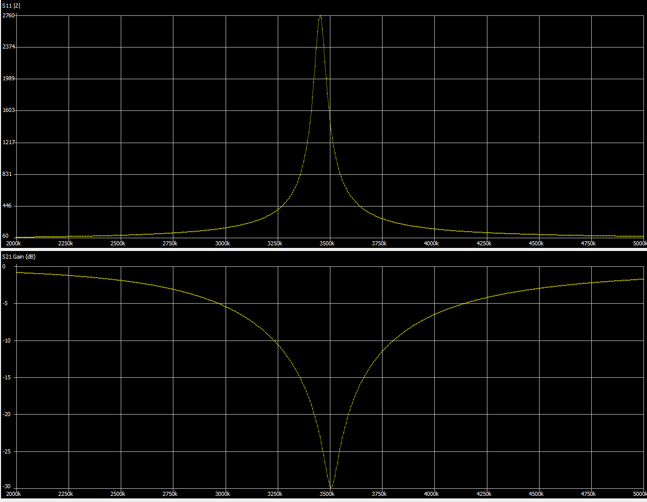

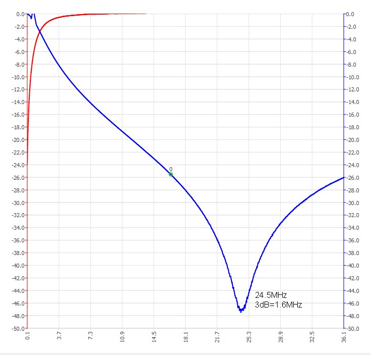

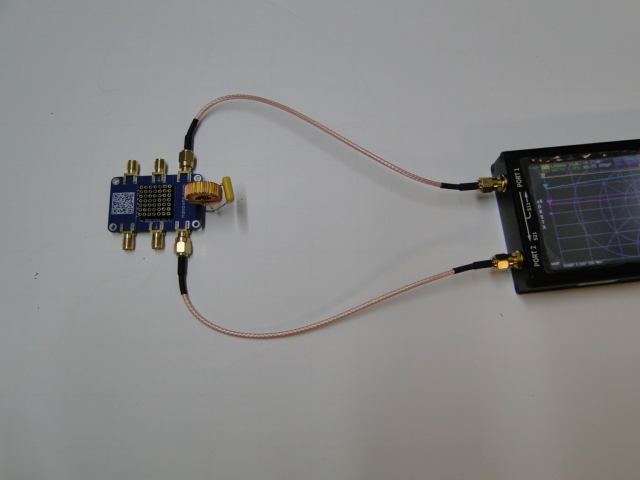

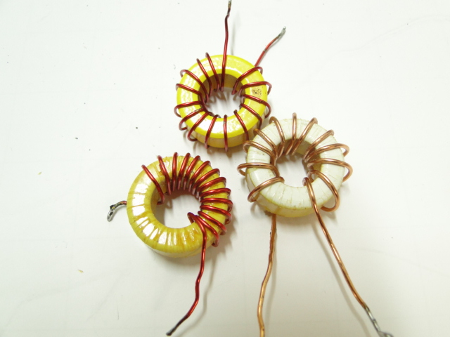

Ich habe heute mal den 80m-Bandpass fertig gestellt, den 40m hatte ich
ja schon.
Mir tun gerade die Finger weh vom Wickeln der Ringkerne :-)
Mein NanoVNA sagt aber, das sieht gut aus. Innerhalb von 3 bis 5MHz ca.
3dB Durchlassdämpfung und weitab deutlich mehr als -40dB.
Noch besser sieht mein 40m-Bandpass aus, hat eine Durchlassdämpfung von
ca. 2dB und deutlich steilere Flanken als der 80m-Bandpass.
Wenn die anderen Bandpässe ebenfalls so ausfallen, kann ich auf einen
LNA verzichten.

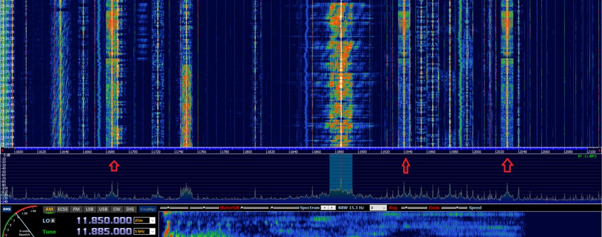

Hallo SDR Anfänger,
du schreibst:
SDR Anfänger schrieb:
> das Ziel wäre von 50 kHz bis 30 MHz.

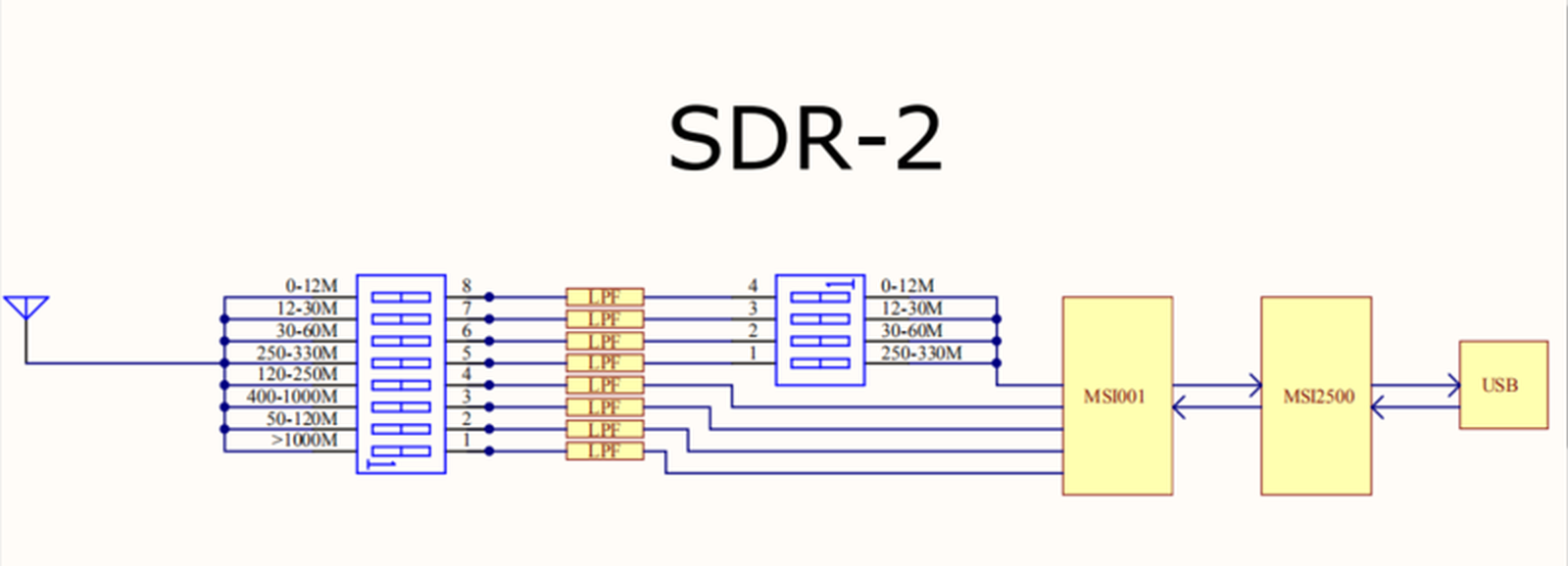

Das hat doch dein SDRplay schon on Board. Du hast doch auch diesen SDR
gekauft, den dir "Kilo" vorgeschlagen hat; genau denselben habe ich auch
hier.
Das ist mein 12bitter.
Der hat doch schon 5 Bandpass-Eingänge, wovon einer für bis 30MHz
ausgelegt ist.
Ichselbst unterteile diesen Bereich nochmal für die Amateurfunk-Bänder.

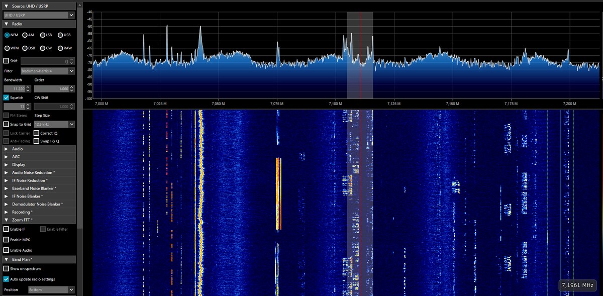

Weil ich eine sehr potente Antenne habe, sind manche Bereiche der KW
abends schnell überfahren und produzieren Geistersignale. Deshalb möchte
ich zwar nicht auf die Antennenleistung verzichten, z.B. durch
Abschwächer, aber ich möchte nicht, wenn ich z.B. auf 80m oder 40m
unterwegs bin, von starken Signalen sonstwo auf der KW gestört werden.
Das ist der einzige Grund weshalb ich diesen Preselektor baue.
Erfolge kann ich auch schon sehen, die Bänder sind deutlich "ruhiger"
als ohne Preselektor.

Wenn du selbige nur zum Empfang nehmen willst, kann ich dir diese
empfehlen:

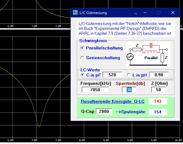

Was noch eventuelle Tips angeht (schmalbandige Filter): Ich habe immer
größere Kerne (T50/T68) genommen, um Güten von min. 200 zu erzielen.

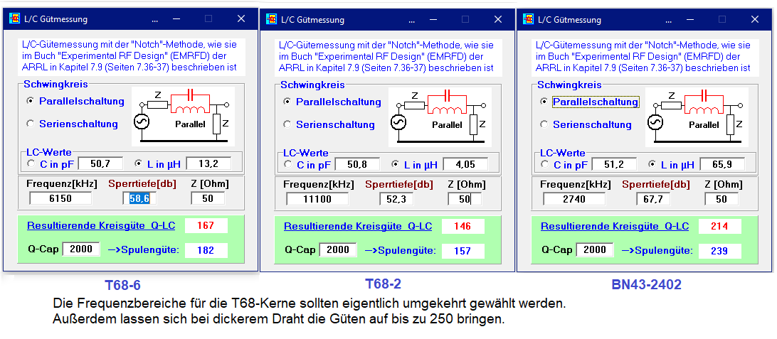

Dazu muss ich sagen, dass die dort beschriebenen Filter auf hohe
Sperrdämpfung zur Spiegelfrequenz-Unterdrückung ausgelegt wurden. Die
bevorzugte ZF war 4,915MHz, da Quarze auf dieser Frequenz billig waren
und mit die höchsten Güten aufweisen (bis 250k).
Für SDR und als Vorfilter für RXe mit ZFs >40MHz reicht ja eine
Sperrdämpfung von 40-50db aus.
Viel Erfolg und Spaß,  Horst

Zum Thema:
HST schrieb:
> Ich habe immer
Ja, mache ich ja auch. Ich habe hier aktuell jetzt den T130-6 Ringkern,
weil ich mir die Option, auch darüber senden zu können, offen halten
möchte, obgleich ich so gut wie nichtmehr sende.
Ich bin fasziniert von diesen SDR-Geräten, habe auch einige hier in
Gebrauch. Sie leiden aber alle an mangelnder Großsignalfestigkeit und
sind sehr schnell übersteuert, wobei sie unzählige Mischprodukte
erzeugen.
Ich kann das sehr gut mit meinem Signalgenerator reproduzieren. Ab einem
gewissen Pegel werden "Geistersignale" erzeugt.
Man braucht schon ein gutes Auge um auf einem belebten Band überhaupt
mitzukriegen, daß es da einige Spiegelungen gibt. Ich habe hier einige
Aufnahmen (Screenshots) auf denen sehr gut solche Mehrfachsignale zu
sehen sind.
Der Preselektor bewirkt da erstaunliches.

Jepp, der mit 5 Eingängen einzeln hat jeweils das passende Filter pro
Eingang.
von QWERTY (Gast)
Einen SDR will man doch eher als Breitbandempfänger nutzen damit man auf
dem Spektrum was sieht. Einen Preselektor will man da deshalb nicht..

von Uwe (uwe_bj_88)
> Eingang.
Der mit den dip switch hat das HF band noch in 3 bereiche getrennt.
Insgesamt 8 bandfilter.

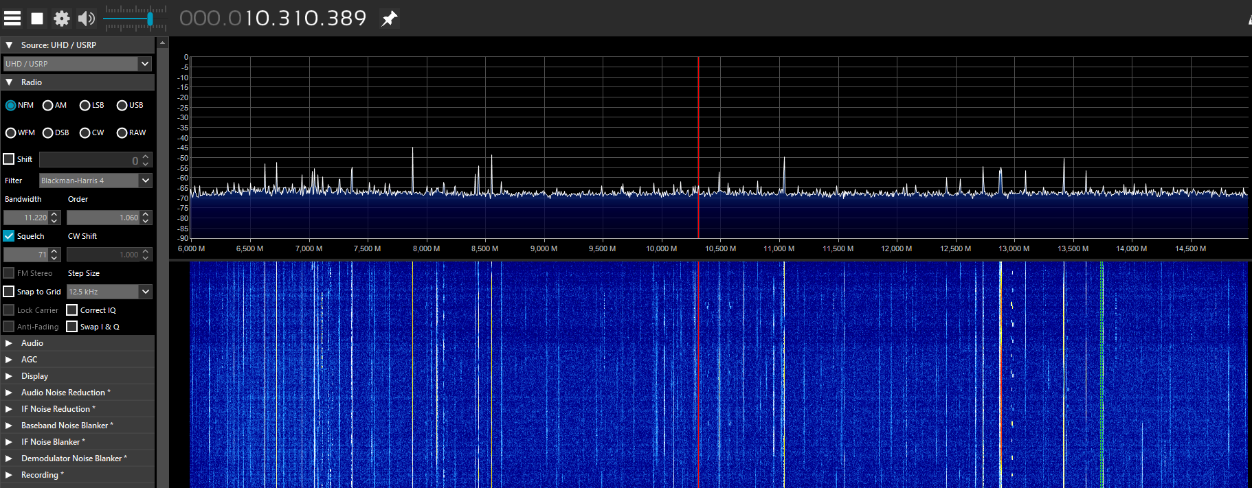

Nein, der Einwand ist nicht berechtigt. Um etwas darzustellen wird kein
Mensch die volle Bandbreite nutzen.
Mein SDR kann 9MHz darstellen, oben mal ein Bild davon.
Damit kannst du garnichts anfangen.
Achso ja, hier noch ein Bild, fast zur gleichen Zeit aufgenommen, mit
einer Bandspreizung von 250kHz.
Da kann man wenigstens was erkennen.

Oben mal ein Bild von heute Abend, in der oberen Hälfte mit Bandpass und
in der unteren Hälfte ohne Bandpass.
Habe in der Hälfte des Bildes auf Bypass geschaltet.
Wie du siehst, siehst du nichts von Bedeutung.
Sobald aber neben dem Band abends ein starker KW-Sender auftaucht,
bekomme ich Spiegelungen ins Band. Genau diese soll der Preselektor weg
filtern.
Als Beispiel das zweite Bild, das schon etwas älter ist. Dort habe ich
gleich 3 Spiegelungen wegen eines starken Nachbarsignals. Habe die
Spiegelungen mit roten Pfeilen eingezeichnet.
Wie ich schon schrieb, man merkt es manchmal garnicht.
Aber nochmal, das tritt nur auf, wenn die Antenne große Feldstärken
liefert.
Achso, noch: die dicken Balken in meinem ersten Bild kommen von einem
LED-Strahler im Driveway meines Nachbarn. Die sind zum Glück nur
sporadisch da.

ja der Beitrag von Dir ist sehr Interessant und auch der Aufbau deines
Preselektors sieht sehr gut aus. Ich muss mal sehen wo ich das Buch
bekomme oder ein Scan von dem Teil aus dem Buch wonach Du deinen
Aufgebaut hast.
Auch die kleinen Relais sagen mir sehr zu ob es die Heute noch irgendwo
gibt?
Auch Dir einen guten Rutsch und ein Gesundes neues schon mal.

von Frido H. (Gast)
Hab da noch ISBN-Nummern:
Red Funkempfänger Schaltungstechnik praxisorientiert
ISBN 3-7723-7981-8  1985 Franzis-Verlag München
Und in diesem Buch ist die Filterbank auch beschrieben.
Plus umfassende HF-technik dazu.
Red Arbeitsbuch für den HF-Techniker
ISBN 3-7723-8151-0  1986 Franzis-Verlag München
Gruss  Frido
Da schließe ich  mich an, eine hochkarätige Seite, eine wahre Fundgrube.
Tolle Arbeit, meine Hochachtung.
Problem für mich, je tiefer ich mich in die Problematik einarbeite,
desto größer werden meine Zweifel an meinem eigenen Projekt.
Meine bisherigen beiden Bandpässe sind mir nicht schmal genug.
Ich bin unzufrieden, muß nachbessern.
Vielleicht meldet sich ja Horst nochmal und gibt Tips wie man es besser
machen kann.
@SDR Anfänger, sorry, aber die Fotos müssen warten.
Oben mal die Durchlasskurven der beiden Bandpässe.
Das bekommst du wesentlich besser hin.
Viel Erfolg und einen guten Rutsch
73
Wilhelm
Ein frohes Neues Jahr wünsche ich rundherum.

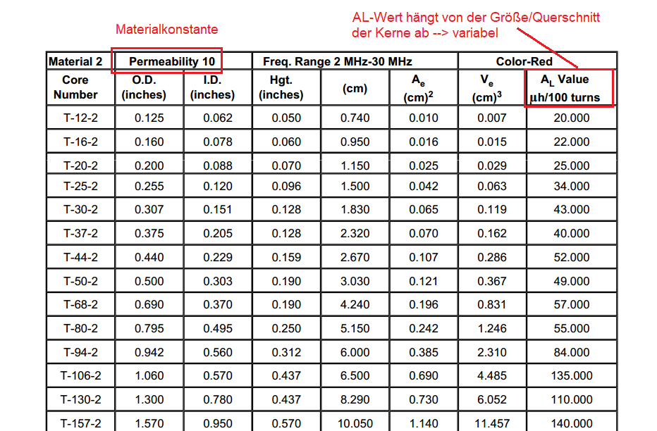

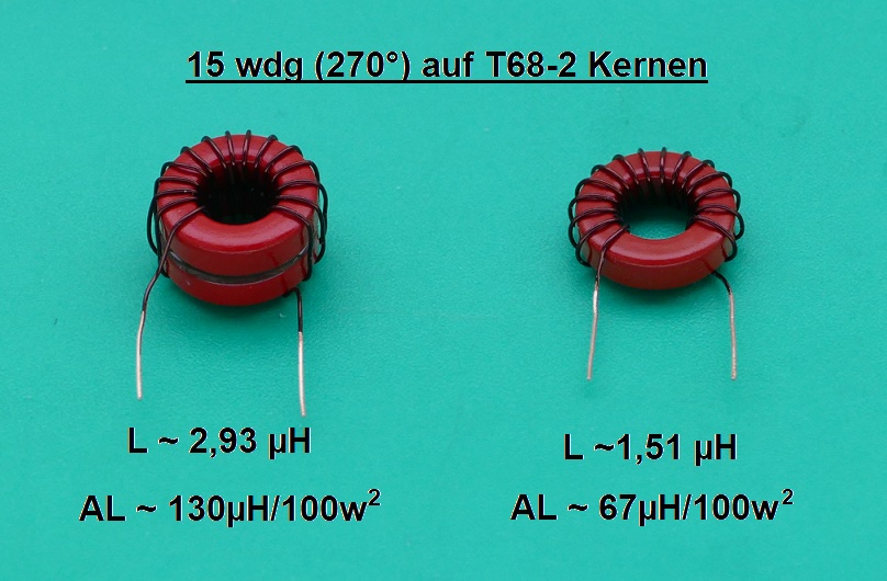

Diese beiden Hinweise:
HST schrieb:
> Aus den Fotos kann man ableiten, dass die Filter extrem niedrige L-Werte
> 1nF.
und
Wilhelm S. schrieb:
> 10nH mit 100nF ergeben auch einen Schwingkreis, ist aber irgendwie
> sinnlos.
scheinen der Punkt zu sein, wo der Hund das Wasser lässt.
Habe zwar große Kerne, aber mit wenig Windungen.
Ich werde die nächsten Tage damit beschäftigt sein, die Kerne
umzuwickeln.
Berichterstattung wird fortgesetzt :-)

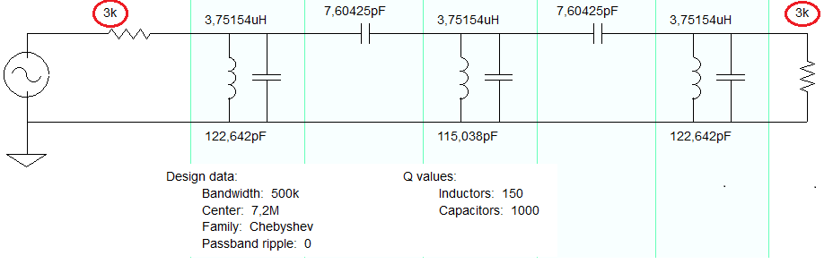

Trotzdem würde mich mal Interessieren, wie Du die Filter die Du jetzt
umbaust aufgebaut hattest. Eine Skizze mit Massen und den jetzigen
Werten der Bauteile würde mir da schon ausreichen. So mal als grobe
Übersicht für ein Band.

von HST (Gast)
auch ich wünsche euch ein erfolgreiches Neues Jahr und hoffe, dass der
Alkoholpegel wieder normal ist.
@Phasenschieber:
Zeig doch mal deine Schaltung mit den verwendeten Werten. Die Kurven
sind schon seltsam. In meiner Glaskugel wird angedeutet, dass bei der
vermuteten kapazitiven Hochpunktkopplung das Koppel-C viel zu groß ist.
Bevor du die Kerne umwickelst, mach mal das Koppel-C wesentlich kleiner
und miss nach. Ich gehe weiter davon aus, dass du ein LC-Meter zum
Ausmessen hast. Bei Ringkernen der Txx-2/6/10 Sorte hängt die
Induktivität von der Wickelverteilung stärker ab, als man denkt.
Ich hatte schon erwähnt, dass die Probleme (oder besser Diskrepanz
zwischen Berechnung/Simulation und der bösen Praxis) größer werden, je
kleiner die relative Bandbreite wird. Hier sollte man am Anfang nicht zu
ergeizig sein.

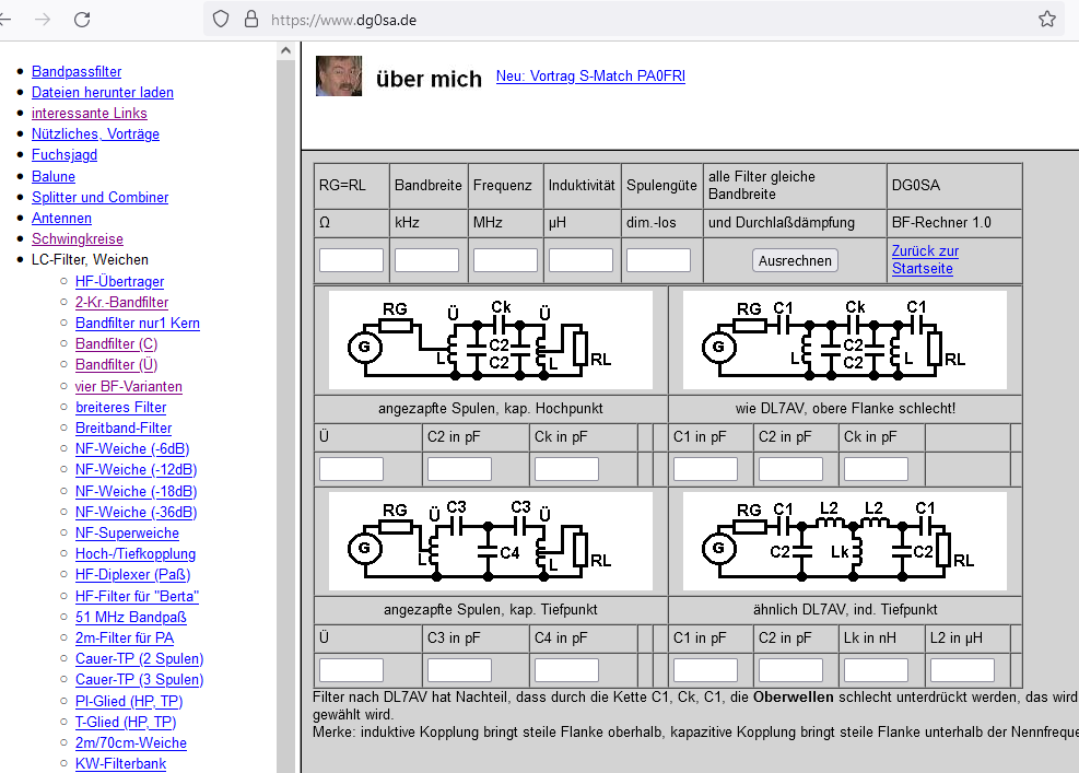

Weiteren Lesestoff bieten dir die Links auf die Dokumente vom (leider
verstorbenen) W.Wippermann, DG0SA:
https://www.dg0sa.de/downloads.htm
und da zum Einstieg
https://www.dg0sa.de/bandpassfilter.pdf
Hier wird auch auf die Filter von W3NQN eingegangen.
Ich verwende auch seit Jahren "Elsie"
(http://tonnesoftware.com/elsie.html) für "quick n'dirty" Entwürfe, die
dann in den Simulator wandern. Auch RFSim99 ist dafür durchaus geeignet
(versagt aber bei symmetrischen Schaltungen). Danach kommt die rauhe
Wirklichkeit, die aus endlicher Spulengüte vs. Betriebsgüte (i.e.
Bandbreite und Durchlassdämpfung/Kurvenverformung), exakter Anpassung
und der verdammten Verkopplung durch Streuinduktivitäten besteht. Für
Hardliner mit viel Zeit empfehle ich auch den Band 1 von Jörn, DK7JB im
oben genannten Link, hihi.
> Ausmessen hast.
Danke, daß du dich nochmal gemeldet hast.
Erstes Bild meine mittlerweile gefledderte Schaltung.
Die Schaltung für das 80m-Band ist entsprechend, nur ohne die Ein- und
Ausgangsübertrager.
Bei der Schaltung habe ich mich an den Plan des FuKoWa gehalten.

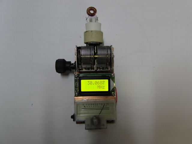

Zweites Bild mein Testaufbau.

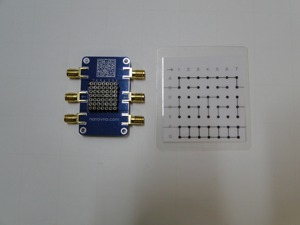

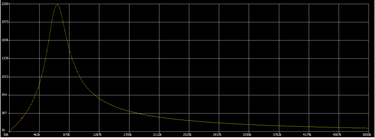

Drittes Bild eine Resonanzermittlung für die neue Schaltung.
Wilhelm S. schrieb:
> Ja, das ist es. Wenn man kein Gefühl für Bauteilwerte hat, führt das oft
> ins Chaos.
Ganz so trivial ist das in diesem Fall nicht. Ich wickele Schwingkreise
schon seit meiner Jugend und im Allgemeinen brauche ich dazu noch
nichteinmal einen Rechner.
Du verkennst, daß in diesem Fall, wie schon HST in seinem ersten Post
ganz richtig erkannt hat, die Filterimpedanz auf 12,5Ω herunter
transformiert wird. Dadurch bewegen sich die L/C-Verhältnisse in anderen
Regionen, als man normalerweise gewohnt ist.
@Horst, du hast mir wieder jede Menge Stoff zum Lesen gepostet, den muß
ich erstmal verdauen, vielen Dank.

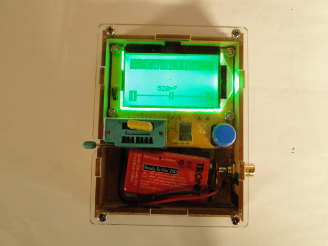

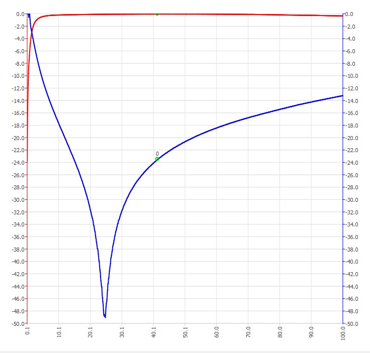

Habe jetzt gerade mal einen der Ringkerne mit 20Wdgn. und einem
Parallel-C von 520p durchgemessen. Ergebnis, siehe Bild.

von HST (Gast)
Du hältst einen alten Mann ganz schön auf Trab...
Schade, dass du das Filter schon zerpflückt hast. Welchen Parameter
misst du bei dem Einzelkreis? Eigentlich müsste bei S21 eine Notchkurve
zu sehen sein (Ist doch anscheinend ein Parallelkreis, Notchtiefe ja
nach Güte so um -40 bis -55db).
Zu deiner Schaltung - das konnte auch nicht gut gehen.
Annahme, dass du T130-6 mit 20wdg bewickelt hast --> L=ca. 3,8µH!
Hab' damit per Elsie das Filter konzipiert (Tscheby, w=0,2db, fm=7,2MHz
b3=500kHz):
Passende Impedanz = 3000 Ohm(!)
Siehe Bilder.
Deshalb ziehe ich Mesh-Filter vor, die sind niederohmiger.
So, das ist es aber für heute, wir haben noch einiges vor
MfG, Horst

Das ist dann aber kein T130-6, da das L bei fres=6,7MHz und C=520pF nur
gut 1µH betragen kann (T37-6??). Ein Filter damit mit obigen Daten hätte
dann immer noch eine Impedanz von ca. 850 Ohm.
HST schrieb:
> Welchen Parameter
Hier gezeigt habe ich S11 mit Z. Die Werte links sind Widerstandswerte.
Ist eigentlich egal, denn S21 zeigt einfach nur invertiert.
Ja, einfach nur als Parallelkreis um zu sehen wo die Resonanz liegt.
Der Witz ist halt, daß ein unbelasteter Schwingkreis scharf resonant
ist, das zeigt sich ja auch, aber hier wird ja eine gewisse Bandbreite
gefordert; das ist eine ganz andere Aufgabe, als mal nur ein paar
Schwingkreise zu wickeln.

von HST (Gast)
Schon doof, wenn man auf Ferndiagnosen angewiesen ist.
Aber ich habe mir mal dein Foto (Test5.jpg) des Schwingkreises angeguckt
und habe da einige Verständnisprobleme:

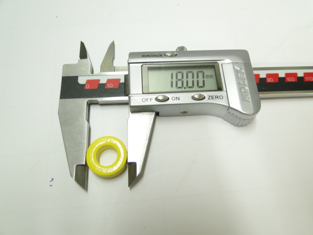

1) Der Durchmesser des Ringkerns scheint nur ca. 20mm zu betragen
(T80?), der T130 hat aber d=33mm.
2) Bei 20wdg, fres=6,7MHz und C=520pF käme da ein T80-10 heraus
(~1,3µH), der wäre aber schwarz.
3)Deine Messung bei 6,7MHz zeigt eine Kreisgüte von ca. Qu=95, ein
bisschen wenig für den Kern dieser Größe (XL*Qu=4300 Ohm). Das kann aber
durchaus auch an einem schlechten C liegen (kommt leider öfter vor, als
man glaubt).
Kannst du die Messung mit S21 machen (Notchtiefe in db)? Dann kann die
Kreisgüte bequem mit einem Progrämmchen bestimmt werden.
Also, lass uns nicht dumm sterben, wie groß ist der Kern und wie groß
ist das gemessene C des Schwingkreises? Passt alles irgendwie nicht
zusammen.
Wenn man sich mit Mehrpol-Filtern erfolgreich herumschlagen will,
braucht man m.E. irgendwann ein anständiges LC-Meter à la AADE. Klone
davon gibt es schon für <40€, eine lohnende Investition. Bei solchen
Filtern ist ohne Messung der Bauteile Frust angesagt.

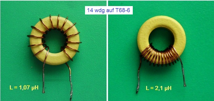

In der Tat, ich hatte die Dinger nicht nachgemessen.
Tatsächlich sind die Abmessungen wie im ersten Bild.
Da geht es mir scheinbar wie dem OM in diesem Thread:
https://www.qrpforum.de/forum/index.php?thread/13391-amidon-t130-2-und-t130-6/
Habe mich selbst jetzt mal auf die Suche gemacht und bin auf den obigen
Thread gestoßen.
Da habe ich wohl zu sehr dem Chinesen vertraut.
Ja, habe ja noch die Aufnahme, siehe Bild 2

von Wilhelm S. (wilhelmdk4tj)
> Die Geschichte mit dem FuKoWa kann ich scheinbar vergessen..
Die Kochen auch nur mit Wasser. Das sind doch nur normale, popelige,
hochpunktgekoppelte 3-Kreis Filter; es sieht nur kompliziert aus, weil
es ungeschickt und verwirrend (was, wie auch immer) gezeichnet ist.
Versuch es doch erstmal mit einem 2-Kreis Filter für 7MHz.
Mach es mit ELSIE und als Spule nimmst du für den Anfang 1µH. Die
Bandbreite nicht zu klein wählen, Vorschlag 700kHz; kann man immer noch
ändern!
Halte dich erstmal! nicht mit Nebensächlichkeiten wie Güte der Spule und
der Kondensatoren auf. Dann lass ELSIE mal machen, dann SPIELEN! mit
allen Parametern.

Ja, habsch auch. Oben im Bild habe ich das C zum gezeigten Schwingkreis
ausgemessen.

von HST (Gast)
Mit der Notch-Methode ergibt sich ein Kreis-Q von ca.143, siehe Bild.
Seltsam ist die Diskrepanz der Frequenz (6,7 vs. 7,05MHz) zwischen S11
und S21. Außerdem ergibt sich bei der S21-Messung ein Resonanzwiderstand
von 6,2kOhm statt 4,3kOhm bei S11 (Kopfkratz).
Für dein gewünschtes Vorgehen würde ich das PDF von DG0SA durchlesen,
der neben praktischen Aspekten auch z.B. Erfahrungswerte bezüglich
Spannungsfestigkeit usw. erläutert (neben "Fake"-Erfahrungen mit China
Kondensatoren).
Die Webseite enthält eine Liste von Anleitungen und Online-Rechnern für
Filter - siehe Bild. Am Listenende "KW-Filterbank" und "40m LC-Filter".
Habe auch noch ein Video von ihm gefunden für den praktischen Aufbau:
https://www.youtube.com/watch?v=QqVC9WAMFCc
Wie hier schon erwähnt, lohnt es sich, Elsie herunterzuladen und damit
zu spielen. Da bekommt man ein Gefühl dafür, was geht oder auch nicht.
Elsie erzeugt auf Wunsch auch "asc"-Files für den LTSpice Simulator.
> und S21.
Ja, das ist mir auch aufgefallen. Deshalb habe ich mal das C auf ca.
1200pF vergrössert um bei gleicher Windungszahl auf das 80m-Band zu
kommen.
Siehe Bild, auch hier gibt es diesen Versatz.
Ich werde diese Kerne mal nicht verwerfen, sondern werde morgen mal
ermitteln bis zu welcher oberen Frequenz die Dinger noch mitspielen.
Eventuell kann ich sie ja doch noch einsetzen, muß eben nur mit anderen
L/C Parametern arbeiten.

von Robert M. (r0bm)
> Ausgangsübertrager.
Die Werte der Bauteile in deinem Filterentwurf liegen aber arg daneben.
Das Bild des FuKoWa-Preselektors zeigt, dass die Koppelkapazitäten des
40m Filters mit 39p||68p dimensioniert und die Schwingkreiskapazitäten
gleich oder größer 1nF sind.
> transformiert wird.
Die Breitbandübertrager an den Ein-/Ausgängen der BP-Filter ab 40m im
FuKoWa-Preselektor transformieren nicht abwärts sondern aufwärts. Ein
Übersetzungsverhältnis von Z = 1:4(9) wäre sehr einfach (und
breitbandig) zu realisieren.
Angehängt ist ein mit Elsie entworfenes 40m Bandpassfilter 3. Ordnung
mit Zin=Zout=200 Ohm. Die Transformation auf 50 Ohm wird mit Z=1:4
Übertrager realisiert. Da die Masse des FuKoWa-Filters leicht angehoben
ist, habe ich das ebenfalls nachgebildet.
Ich habe mich da ganz der Auffassung von Horst angeschlossen:
Da ichselbst es nicht beurteilen kann und aus dem Schaltplan nichts
bezügliches hervor geht, bin ich offen für jede andere Meinung.
Auf jeden Fall interessant und Dank an dich, für deine Hilfe.
So ein Bandpass ist ja jetzt kein großer Aufwand nachzubauen, werde
deinen Vorschlag in den nächsten Tagen mal umsetzen
Muß mir unbedingt die Elsie rein ziehen ;-)
Noch nachschieb: Im Originalplan des FuKoWa sind aber die Schwingkreise
grounded.
Die Ein-/Ausgangsimpedanz der Bandpassfilter bewegt sich zwischen 50 Ohm
und 300 Ohm. Anhand der auf der Patine aufgedruckten Koppel- und
Schwingkreiskapazitäten lässt sich dies mit Hilfe von Elsie leicht
nachvollziehen:
160m, 80m ... Z = 50 Ohm
40m, 10m ... Z = 100 Ohm (112 Ohm mit N = 2:3)
30m ... Z = 300 Ohm (312 Ohm mit N = 2:5)
20m, 17m, 15m, 12m ... Z = 200 Ohm (N = 1:2)
Die dabei benötigten Induktivitäten für die Schwingkreise fallen klein
aus. Schon beim Filter für das 20m Band liegt der Wert unterhalb von
100nH. Auf 12m, 10m sind es dann nur noch etwa 40nH.
> grounded.
Selbstverständlich sollten die Schwingkreise geerdet sein. Die
(normalerweise unerwünschte) Streuinduktivität (5nH in meinem Bsp.)
entsteht durch suboptimaler Masseführung und ist nicht Teil des
eigentlichen Filters. Dies äußert sich in einer mehr oder weniger
ausgeprägten Notchstelle oberhalb des Durchlassbereiches und in einer
geringen Sperrdämpfung bei hohen Frequenzen.
> na was macht die Forschung und sind das nun die richtigen Ringkerne die
> Du hast oder doch Fake Teile.
Hallo SDR-Anfänger,
mit den 18mm sind diese Ringe ganz sicher nicht die Richtigen.
Ich habe Ali angeschrieben und warte noch auf die Reaktion.
Nichtsdestotrotz habe ich heute mal eine paar Versuche mit denen gemacht
und muss sagen, daß sie bis 30MHz mitspielen. Also in die Tonne kommen
sie nicht.
Habe mir Elsie auf den Rechner gezogen (Student Version) und mache damit
gerade meine ersten Gehversuche. Ganz so trivial ist die Bedienung aber
nicht.
Ich erhoffe mir, das Kernmaterial annähernd bestimmen zu können, damit
ich es eventuell dochnoch verwenden kann.
Ich habe ja noch andere Kerne, die mit denen ich den ersten 40m-Bandpass
erstellt habe, das sind T50-2-Kerne. Die sind mir nur zu klein zum
Senden, weshalb ich sie bei Lieferung der T130 durch selbige ersetzt
habe.
Die hatten eigentlich eine gute Figur geliefert.
Dennoch werde ich das Konzept erneuern.

Kennst du eigentlich dies hier:
https://www.dg0sa.de/100wattbprotgelb.pdf
Wenn ja, sorry, ich habe nicht alles gelesen..
Nebenbei rundherum ein Gutes Neues Jahr! (spez. @ Horst)
Michael
Ja, ist mir auf meinen Streifzügen durchs Internet begegnet.
Habe ich aber nicht in Erwägung gezogen, weil ich keine Einzelfilter
haben  und nicht auf Afu-Bänder beschränkt sein wollte.
Dennoch gefällt mir das Konzept, ich werde es neu überdenken.
Danke.

Anfang.
Dein China-Kern ist durchaus zu gebrauchen - siehe die ermittelte Güte
von ca.150. Ich glaube auch, dass dein 520pF-C nicht unbedingt eine
besondere Güte aufweisen muss (ich hatte QCap=2000 angenommen, also
recht hoch). Bei dem Kern könnte ich mir ein Qu von bis zu 180
vorstellen. Du müsstest nur den AL-Wert durch eine L-Messung ermitteln
(oder fres mit einem genau bekannten C).
Da sind wir wieder beim LC-Meter  ;-))

Hab's mal mit Elsie durchgespielt: du kannst den gesamten KW-Bereich von
1,8 bis 30MHz mit 6 Filtern abdecken, wobei die Dämpfung um 0,5db betrug
(mit L-Qu=150). (Die Bereiche sind so ausgelegt, dass IM2-Produkte

Moin rundum,
> Mit den von Amazon wollte ich mal testen und Filter VLF und LF aufbauen
Ich habe hier auch diese Kerne, siehe Bild und früher schonmal damit
herumgespielt. Bis 1MHz spielen die mit. Müsste mal testen was das
äußerste ist, weiß ich nichtmehr.
HST schrieb:
> Hast du auch das Manual für Elsie heruntergeladen? Das hilft für den
> Anfang.
Ja klar, ohne das stochert man nur im Nebel. Sind ja nur 132 Seiten...
> von ca.150.
Ich muss jetzt mal abwarten was der Chinese dazu sagt. Heute Morgen
hatte ich eine Mail im Postfach wo er ein Photo anfordert. Schicke ich
ihm doch glatt.
Wenn er sie zurück haben will, was ich nicht annehme, wars das damit.
> abgeschwächt werden können). Bei den T130 kannst du locker mit Qu=250
> rechnen.

von HST (Gast)
> Wäre es zuviel verlangt, wenn ich dich bitten würde, mal so eine
> Filterkette als Vorlage zu posten?
Bin gerade dabei, für dich ein kleines pdf mit einem Beispiel (6 Filter
1,7-30MHz) als Einstieg in Elsie zu erstellen. Eine mögliche Anpassung
der Bauteilewerte über die Edit-Funktion in Elsie habe ich nicht gemacht
- es geht ja nur um das Prinzip.
Die Filterkurven von DL2EBV sehen übrigens sehr gut aus.
Die Filterkurven im Wavestar sind übrigens deswegen so schön
symmetrisch, weil die Frequenzachse logarithmisch ist.
Das mit dem Senden über die breiten Filter würde ich mir doch überlegen,
da eventuelle Nebenwellen eigentlich nur mit schmalen Filtern sinnvoll
unterdrückt werden. Für die Harmonischen sind schon TP-Filter 5.Ordnung
besser.
Juhu, ja der verdammte IP3 als rein rechnerische Größe usw. ist wohl
etwas O.T. Hab mal was aus meiner Junkbox drangehängt - will hier aber
die Diskussion nicht anheizen. Ich gehe mal davon aus, dass das Filter
durchaus auch für großsignalfeste RX ausreicht. Breite Filter sind in
dieser Hinsicht unkritischer.

von HST (Gast)
So, hier das versprochene pdf mit den 6 Filtern via Elsie.
Die Idee, ein Filter aus dem Wavestar nachzubauen ist nicht schlecht.
Was mich am Wavestar wundert, ist die Tatsache, dass das 160m-Band durch
den TP die volle Dröhnung aus der MW bekommt. Das könnte speziell
abends/nachts ein Problem sein, da die Ausbreitungsverhältnisse
praktisch identisch sind.

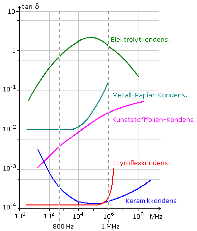

von swl (Gast)
ralf schrieb:
> und  nicht  vergessen  - auch  die  C s  müssen  passen
> es  sollten schon C0G/NP0  C s  mit ausreichender Spannungsfestigkeit
> sein
Stimmt. Die Styroflex Wickel-Kondensatoren im dem Wavestar sind für
Kurzwelle nicht optimal. Oberhalb von 3 MHz haben Styroflex
Wickelkondensatoren nunehmend Nachteile gegenüber guten C0G Keramik oder
gar Glimmer Kondensatoren.
> sein
Welche Spannungen erwartest du denn beim Empfang?
Kannst du mal erklären warum nicht?
Hallo Horst (HST),
habe mir gerade dein Progrämmchen LC-Q-Messung gesaugt.
Super, danke, das hilft mir ungemein weiter 👍
von Skeptiker (Gast)
Erklär das mal. Oder hast du dafür auch nur ein paar PDFs und
Internetseiten anderer Strategen? Ne eigene Meinung oder Wissen hast du

mal wieder eine Frage. Wenn man 2 Ringkerne mit bekannten Werten
zusammen klebt, wie berechnet man das dann ?
Hier mal ein Beispiel dazu.

von HST (Gast)
Bert 0. schrieb:
> Nein, wieso sollte der Al-Wert ändern? Das ist eine Materialkonstante...
Falsch, der AL-Wert ist keine Materialkonstante - das ist die
Permeabilität µr:
Txx-2: µr=10   Txx-6: µr=8   Txx-10: µr=6
Der AL-Wert hängt bei gleichem Material von den Abmessungen ab und ist
nur eine bequeme Rechenhilfe (siehe Anhang).
SDR, probier es doch einfach mit zwei Messungen aus. bei zwei Kernen
übereinander wirst du bei gleicher wdg-Zahl evtl. keinen doppelten aber
auf jeden Fall größeren Wert für L messen.
L und damit AL ist außerdem bei diesen niedrigen µr stark von der
Wicklungsgeometrie ab, siehe Foto.
von swl (Gast)
Aus zwei Gründen.
- der Verlustfaktor von Polystyrol als Dielektrikum steigt oberhalb von
2 MHz an. (Grafik)
- Die aufgerollten Aluminiumwickel der tonnenförmigen Styroflex-Cs
weisen eine beträchtliche Eigeninduktivität, die mit der Kapazität eine
Eigenresonanz ausbildet. Um und oberhalb der Eigenresonanz wirkt der
Kondensator nicht als reine Kapazität, sondern als Serienschaltung von L
und C. Das kann man leicht mit einem VNA nachprüfen.
Zum Nachlesen:
https://www.radiomuseum.org/forum/impedanz_von_kondensatoren.html

von swl (Gast)
> Ja, diese Eigenschaften sind/waren mir durchaus bekannt. Jedoch stelle
> ich infrage, daß dies bei einem Preselektor, zumal mit den dort
> verwendeten kleinen Kapazitäten, eine Relevanz darstellt.
Das wäre es interressant zu wissen, warum nach deiner Ansicht ein C, dem
ein zunehmend größer werdendes L vorangeschaltet und seine Eigenresonanz
für einen KW-Presektor nicht relevant sein soll? Und warum ein C, dessen
Verlustwinkel bei den Kurzwellenfrequenzen starkt ansteigt und die
Kreisgüte und damit die Durchlassdämpfung negativ beeinflusst keine
Rolle spielen soll?
Die Komponenten eines Bandpassfilters sollen nicht nur bei den
Durchlassfrequenzen optimal sein, sondern auch bei den Sperrfrequenzen
darüber. Eine Testmessung eines Filters mit Wickelkondensatoren im
Vergleich zu guten Class I Keramikkondensatoren zeigt das deutlich an
der Durchlass- und Sperrdämpfung bei den oberen KW-Bändern. Noch besser
verhält sich Glimmer, dagegen spricht allerdings der hohe Preis. Probier
es aus, dann wirst du es selber sehen.

von HST (Gast)
Zum Messen:
Da mir noch nie eingefallen war, zwei Ringkerne zu stapeln, konnte ich
nicht widerstehen, das mal zu probieren. Wie von SDR angesprochen, habe
ich T68-2 Kerne (gestapelt und einfach) mit je 15wdg auf 270° verteilt
gemessen. Die Messung erfolgte mit dem AADE LC-Meter. Das durchaus
erwartete Ergebnis ist auf dem Bild zu sehen.
Es zeigt auch, dass der spezifizierte AL-Wert (57 für T68-2) nur ein
grober Anhaltspunkt sein kann und sehr stark von der Wicklungsgeometrie
abhängt (wie schon weiter oben mit dem T68-6 Kern gezeigt). Die
AL-Spezifikation bezieht sich offensichtlich auf eine Bewicklung über
den gesamten Kernumfang.
So, meine Neugier (bzw. Bestätigung meiner These...) ist befriedigt und
die Frage vom Tisch.
Ist doch gar nicht sooo schwer, Ringkerne zu bewickeln ;-))

Ich bin jetzt gerade dabei mir einen Messadapter für Filterschaltung
zusammen zu Löten :-). Fliegender Aufbau ist schön und gut aber nicht
immer sehr erfolgreich.

Wie schon erwähnt bau ich mir gerade einen Adapter für Messungen und
dann werde ich mich Heute endlich mal damit auch richtig beschäftigen
können.

von SDR Anfänger (Gast)
@ All
Hier noch schnell mal ein Bild vom Messadapter.
Na mal schauen ob das so klappt wir man sich das vorstellt.
Übrigens wieder zwei Interessante Pdfs von HST.

Hallo SDR,
im Moment kann ich ja nicht weiter machen, denn ich schicke die falschen
Kerne zurück.
Der Chinese hat mir angeboten entweder die 18mm-Kerne zu behalten und
den halben Kaufpreis zurückerstattet zu bekommen, oder ich soll die
Kerne zurück schicken und er erstattet den vollen Kaufpreis, alternativ
schickt er dann die richtigen Kerne. Zu meiner Frage der Eigenschaften
dieser falschen Kerne hat er sich nicht geäußert.
Ich habe mich entschlossen die falschen Kerne zurück zu schicken, Porto
will er ja erstatten.
Jetzt experimentiere ich gerade mit den T50-2 Kernen die ich hier habe.
Für die höheren Bänder muß ich aber den T50-6 besorgen, z.B. hier:
https://ferritshop.de/produkt/amidon-t50-6-iron-powder-toroid-2/?v=3a52f3c22ed6
Es geht also weiter :-)
Was soll das Teil bewirken? Willst du die Bauteile da nur reinstecken?
Und unten Vero-Board Verdrahtung, und das bei HF?

@SDR, oben mal ein Bild von meinem Testboard, hatte ich mal für ein paar
€ beim Chinesen gekauft.
Das erste .pdf von Horst hat mich gerade animiert mal so einen T50-2
Kern mit meinem Dipper auszumessen. Siehe Bild.
Wäre auch eine Möglichkeit die Schwingkreise zu berechnen.
Das ist im Bereich bis 30MHz völlig in Ordnung.
Hallo Wilhelm S.,
nun ja das es nicht die aller beste Lösung ist so ein Messadapter ist
natürlich richtig.
Aber für ein paar Tests und ein paar Messungen bis max. 30 MHz dafür
sollte das erstmal auf die schnelle ausreichen.
Das die Steckbaren Übergänge die Messung beeinträchtigen können ist mir
klar. Aber trotzdem danke für den Hinweis dazu von Dir.
Hallo Phasenschieber S.,
> Daß dieses Thema so umfangreich ist, hätte ich zu Beginn nicht erwartet.
> Mal schnell einen Preselektor zusammen fummeln und fertich, geht
> garnicht.
ja da gebe ich Dir gerne Recht, hatte ja schon geschrieben das ich das
mir so auch nicht vorgestellt hatte. Das dieses Thema so komplex ist,
aber egal.
Hast mein Lieblings Messgerät wieder mal rausgeholt :-) Ist ja immer
noch nicht angezogen :-)
Ist ja noch ( Gleichstrom ) wie die Experten sagen würden :-)

...und dein Testboard ist dafür völlig in Ordnung.
> klar.
Mach dir deshalb mal keine Gedanken, da habe ich schon viel Schlimmeres
gesehen.

Das mit dem Messadapter funktioniert übrigens ganz gut. ist ja auch
nicht viel anderes als das was Du gekauft hattest nur das ich da die
Steckkontakte drauf habe.
Ja genau.
Noch ein Tip von mir: Löte dir auch zwei Pins (Stifte) drauf, Ein- und
Ausgang, sodaß du auch mal ein Teil dazwischen löten kannst welches
nicht in die Steckdinger passt.
Also einfach zwei Lötterminals oben.
Manchmal hast du Teile deren Beine entweder zu kurz, oder zu dick oder
sonstwie nicht in die Steckdinger passen, dann lötest du sie einfach
oben drauf.
Ja das werde ich dann bei der zweiten Version machen einen Messadapter
kann man ja immer gebrauchen. Da das mit meinen Ringkernen wohl auch
noch eine Weile dauert bis die neuen da sind. Habe ich ja noch genug
Zeit für anderen Sachen. :-)
Jetzt teste ich erstmal die T50-26 für VLF und LF eigentlich sollten die
noch wenn ich zwei zusammen klebe MF mit machen so ist jetzt erstmal die
Plan.
Bei 56 Windungen mit 0,41 mm Cu liege ich genau 102 µH dann ist der Kern
zu gut 95% dicht bewickelt.
Bei zwei Kernen übereinander mit 56 Windungen mit 0,41 mm Cu liege ich
jetzt genau 186 µH.

von Josef L. (Gast)
Einen Styroflex 1000H hatte ich mit dem nanoVNA am 1. April 2021 (sic!)
mal vermessen (sowie weitere mit 750p, 1100, 1200, 1300, 1500, 1600,
2500, 2700, 3500, 5000pF). Mit der Eigenresonanz f=24.5MHz ist die
Serieninduktivität Ls=42nH, das liegt im Bereich der Abmessungen plus
Anschlussdrähte. Mit einem Stück Draht zwischen den Ports habe ich ca.
27nH.
von swl (Gast)
Danke für die Messung. Das sollte denen die Augen öffnen, die glauben
Styroflex Wickel seien für Kurzwelle geeignet.Oberhalb der Resonanz sind
es keine Kondensatoren mehr.

von Josef L. (Gast)
Simulant schrieb:
> Das lässt sich doch leicht festellen, wenn man einen 1nF am VNA
> nachmisst bei 1 MHz und 30 MHz, oder alternativ gleich die Eigenresonanz
> ausmessen.
Ich hatte mich auf diesen Vorschlag bezogen. Ich hann das gerne für

Es gibt für HF-Bauteile (also überwiegend µH und pF) geeignete
preiswerte Bausätze/Geräte wie z.B. hier:
https://www.ascel-electronic.de/bausaetze/2/ae20204-hochpraezises-lc-meter?number=AE20204.36
Auch bei Box73 ein LC-Messgerät:
https://www.box73.de/product_info.php?products_id=2561
Zu diesem LC-Meter gibt's einige Infos im folgenden Thread (ziemlich
weit unten, betrifft Verbesserungen):
Beitrag "S: Empfehlung nachbausicheres LC-Meter-Projekt mit Atmega"
Die Dinger können kein R (und natürlich keine Güte) messen. Aber für
HF-Gütemessung an Spulen für den MHz-Bereich sind 100kHz unbrauchbar,
weil der induktive/kapazitive Widerstand viel zu klein und damit auch
die Güte unbrauchbar ist (Q=XL/R).

von swl (Gast)
> Styros zwischen 10 und 620pF wiederholen.
Und bitte den Phasengang plotten, damit auch notorischen Zweiflern klar
wird, dass ein Styroflex Wickel zunehmend induktiv wirkt. Ganz praktisch
und nicht nur akademisch.

Ja eben. Die 1nF sind ein Wert wie er oben in der Berechnung eines 40m
Bandpass benötigt wird. Und die Berechnung (bzw alle BPF-Berechnungen)
setzt einen konstanten Wert des C voraus. Wenn die SRF aber 24 MHz
beträgt dann steigt das effektive C bereits deutlich unterhalb der SRF
an, gerne mal selbst nachrechnen oder Messungen anschauen.
So einen Bandpass zu bauen ist kein Hexenwerk, aber man muss schon
systematisch an die Sache herangehen. Auch bei den Spulen übrigens,
die kann man einzeln nachmessen und auf Sollwert nachtrimmen. Glauben
gehört in die Kirche, nicht in den Filterentwurf.
von Jörg (Gast)
Offenbar ist einigen hier nicht ganz bewusst, dass ein Kondensator in
der Nähe seiner SRF nicht mehr den Kapazitäswert hat, der aufgedruckt
ist. Und auch nicht den Wert der bei 100 kHz mit dem C-Messgerät
angezeigt wird.
von Dirk O. (dirk_sdr)
Horst, den Bausatz von Box73 habe ich auch, man kann auch orientierend
damit messen, aber das war's dann auch. Kein Vergleich mit DE-5000.
Den Bausatz von Ascel hatte ich mir auch schon mal angesehen, klingt
attraktiv, scheint aber auch ein uC mit seinem ADC als Messeingang drauf
zu sitzen wie bei den vielen Bausätzen.
Mein Rat: für gute LCR Messergebnisse keine Bausätze nehmen, auch wenn
die das Budget nur wenig belasten.
von Simulant (Gast)
Um nochmal zu verdeutlichen welchen Einfluss ein Styroflex mit 24 MHz
Eigenresonanz auf einen schmalbandigen 7 MHz Bandpass hätte:
Das erste Diagramm zeigt der Verlauf der effektiven Kapazität vs.
Frequenz für 1nF mit 24 MHz SRF.
Möchte man damit den Bandpass 40m realisieren den r0bm oben gepostet
hatte, so hat das vermeintlich kleine Serien-L bereits einen sehr
störenden Einfluss. Rot ist die Kurve mit idealem C, blau ist das
Ergebnis mit jeweils 42nH Serien-L in den C der Resonatoren. Der
Bandpass wird bereits deutlich verstimmt.
Es hilft nix, man muss schon auf Bauteilebene sorgfältig nachmessen ob
die Werte bei der Zielfrequenz passen.
von Simulant (Gast)
Bilder zum Beitrag

von Simulant (Gast)
Ja eben. Das Serien-L des Styroflex steht hier stellvertretend für
parasitäre Effekte die bei schmalbandigen Filtern wichtig werden können.
Das kann auch die Leitungslänge in deinem oben gezeigten Messadapter
sein, die sicherlich auch 50nH ausmacht.
Ein pauschales "bis 30 MHz wird's schon passen" ist nicht sinnvoll, wie
man sieht können auch kleine Effekte die Filterperformance
beeinträchtigen. Man kann solche Effekte aber in der Filterberechnung
berücksichtigen und dann passt's auch wieder. Wichtig ist halt
systematisches Arbeiten ... und die Bauteile wirklich nachzumessen bei
der Frequenz wo sie eingesetzt werden.

swl schrieb:
Ja damit hast auch recht sind 2 mal 50cm RG58 BNC zu SMA , hast hier
Vorschlag zu einem besseren Messadapter ( Bilder oder Links dazu ) habe
schon im Netzt geschaut aber leider nicht wirklich was dazu gefunden. In
der Literatur die ich habe wird darüber leider auch nicht sehr viel
beschrieben.

Mir geht diese Diskussion im luftleeren Raum auch auf die Nerven. Zumal
keiner auf die Idee kommt, eines der Filter ohne und mit
Eigeninduktivität der Styros zu modellieren. Ich hab mir mal die Mühe
gemacht, das unterste (2,3-3,3MHz) Wavestar-Filter nachzubilden, bei dem
der Höchstwert der Styros 270pF beträgt.
Anbei die Ergebnisse, wobei ich mit 20 und 50nH für alle 5 Cs schon hohe
L-Werte genommen habe. Spricht wohl für sich.
Die gemessenen Wavestar-Kurven zeigen übrigens alle (auch das LPF)
Dämpfungsspitzen oberhalb der Filterfrequenz, die eher auf die
Leitungsführung auf der Platine zurückgehen und die Weitabdämpfung
beeinträchtigen.
Ich habe die meisten meiner alten Styros entsorgt, nicht wegen des Le,
sondern wegen miserabler Güte (Feuchtigkeit?).
So, bastelt lieber oder geht spazieren. Friede sei mit euch ;-))
MfG,  Horst
Findest du 8 Beiträge vor deinem, ausführlich dokumentiert. Basis der
40m BPF den r0bm in diesem Thread gezeigt hatte.

Hatte ich schon gesehen, aber ich bezog mich auf ein reales
Wavestarfilter mit vernünftigen Werten.
Wenn bei einem unrealistisch niedrigen L von nur 350nH (+1,3nF) das Le
der Cs schon 12% des Schwingkreis-Ls betragt, ergeben sich natürlich die
dort gezeigten Erscheinungen, speziell bei einem schmalbandigen Filter.
Die Wavestar-Topo sieht ganz anders aus, um vernünftige Bauteilwerte zu
bekommen. Und die Hummel fliegt ja doch.... ;-))
