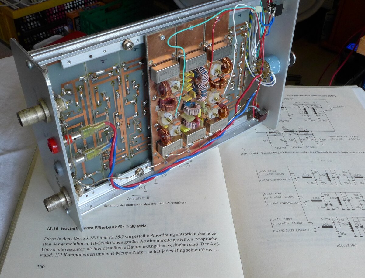

Wie soll ich die Umschaltung verschiedener Filter für einen Empfänger
0,1-30 MHz realisieren? Was hintendran kommt sollte ja bei
50-Ohm-Technik egal sein, also SDR oder Analog/PLL.
1) eignen sich da noch PIN-Dioden? Wie wird da der IP3 beeinflusst bzw.
die maximale HF-Eingangsspannung, das Rauschen? Oder macht das die
Filtereigenschaften kaputt? Die Filter haben teils 85 oder mehr dB
Sperrdämpfung, und 0,5 oder weniger dB Durchlassdämpfung.

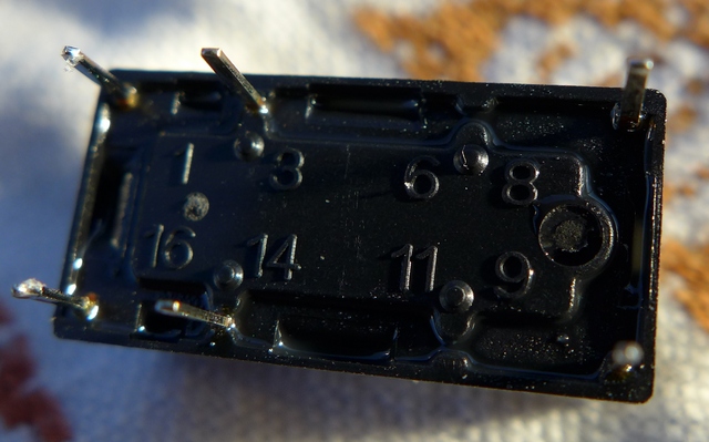

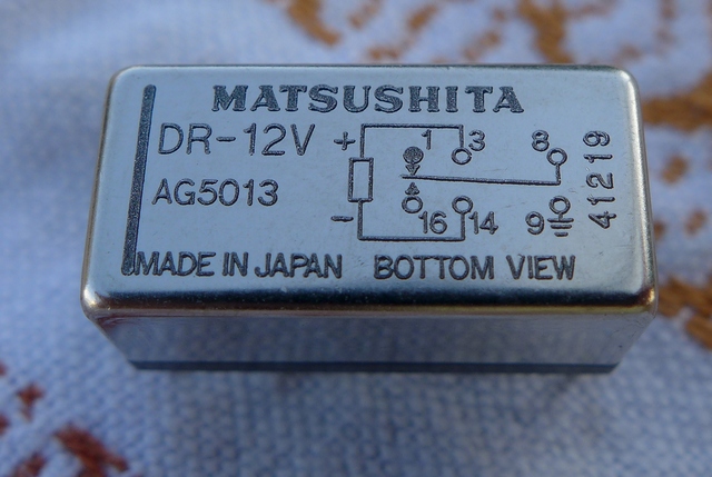

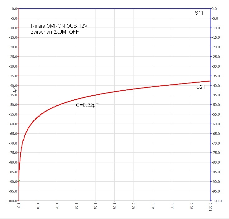

2) Eigentlich wollte ich es mit Relais machen, am besten bistabile, die
ich halt bei jedem Umschalten alle anspreche (set bzw. reset) um einen
definierten Zustand zu haben. Müssen es Reed-Relais sein oder gehen auch
"normale"? Ich habe zB das
https://www.reichelt.de/signalrelais-axicom-im-4-5-v-dc-2-a-im42gr-p278436.html?&trstct=pol_0&nbc=1
gefunden, dort werden im Datenblatt Einfügungedämpfungen von 0,03 dB bei
100 und 0,33dB bei 900 MHz angegeben, also sollte es doch bis 30 MHz
keine Schwierigkeiten geben? Oder spielt der Isolationswert auch eine
Rolle (37 dB bei 100 MHz)?
3) Das Relais hat 2 Umschalter. Soll man nur einen nutzen, bzw. für
jedes Filter 2 Relais, und die restlichen Kontakte offen lassen? Oder
auf Masse?
Ja, falls einer fragt, ich habe inzwischen einen nano-VNA v2.2 (SAA-2N,
4"/3GHz), und kann in dem Bereich ganz gut messen; auch bis -90dB.

> Relais können bessere Daten haben
Bis 30 MHz werden sir garantiert bessere Daten haben ... als Pin-Dioden.
> dass sie Verschleiss haben,
> mehr Steuerleistung brauchen und auch
> nicht sonderlich schnell schalten.
Bei Reedrelais bleibt eigentlich nur die Steuerleistung als
Gegenargument uebrig.
Warum also die verkrampfte Suche?
> Müssen es Reed-Relais sein oder gehen auch "normale"?
Ausgeschaltete Reedrelais haben definitv weniger Kapazitaet
zwischen den Arbeitskontakten. Dazu braucht man eigentlich
nicht mal ins Datenblatt schauen.

Gute Entkopplung im unteren MHz-Bereich erreicht man durch Erdung in der
Off-Stellung. Soweit die Relais Wechsler sind also kein Problem. Nur
würde ich für die Ein- und Ausgangsseite jeweils getrennte 1 x UM
einsetzen, also in jedem Fall räumlich trennen. Ansonsten alle 3 Pins
parallelschalten als Redundanz oder einen Wechsler komplett auf GND
legen.

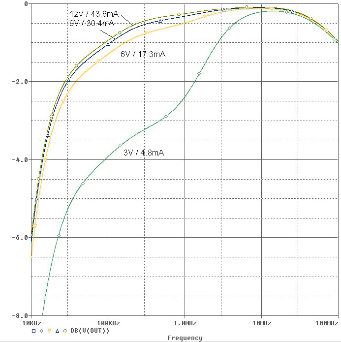

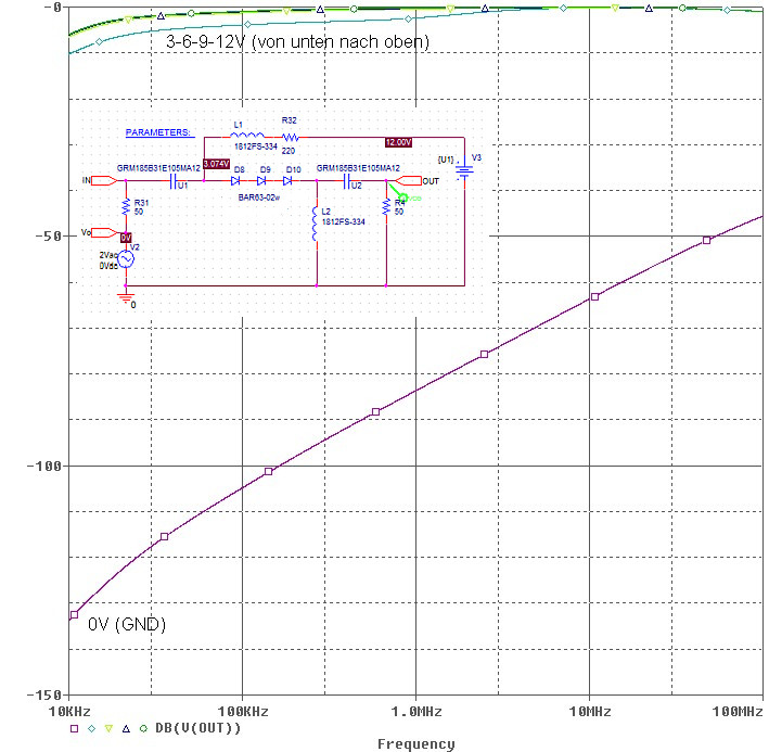

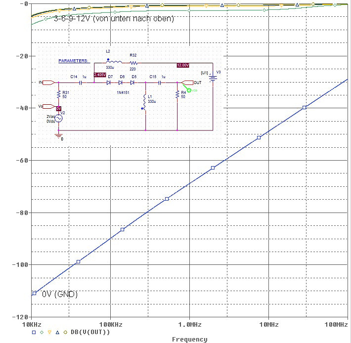

von Josef L. (Gast)
Erstmal danke für die vielen Beiträge, ist ja ein richtiges
Brainstorming hier! Auch wenn es viele gegensätzliche Meinungen gibt,
scheint es auf Dioden nein, Relais ja, Reedrelais vorne hinauszulaufen.
@Ralph

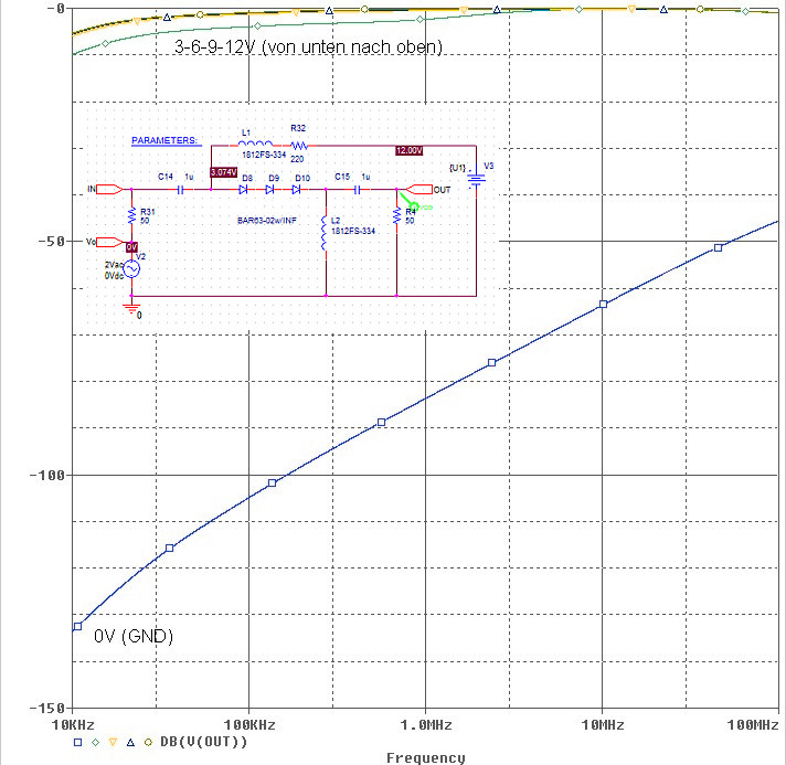

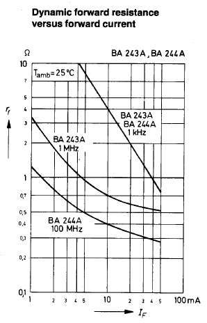

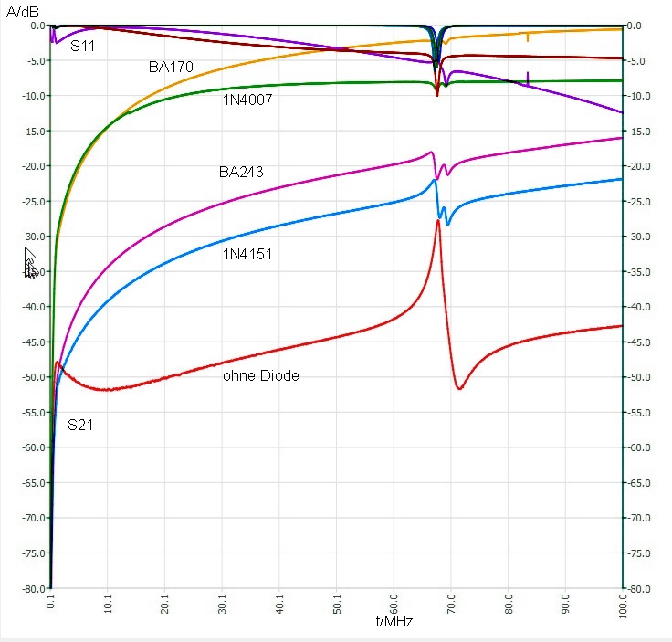

Ich habe ein gutes Dutzend BA243 rumliegen, leider keine BA244, und es
mag neuere bessere Typen geben. Ich habe grade nach Datenblättern mit
Grafiken gesucht und eines mit dem differentiellen Widerstand gefunden.
Scheint bei niedrigeren Frequenzen höher zu liegen. Offenbar muss man
sie so vorspannen dass ein Strom von 10 - gar 100 mA fließt dass der
Widerstand geringer wird. Das bekommt dem Rauschen sicher nicht gut. Und
bei 2 Dioden 2x 1 bis 2 Ohm macht auch schon 0.7dB Durchlassdämpfung.
Und die maximale Aussteuerung ist 1 Volt, Kapazität 1.8pF. Alles
schlechtere Daten als Relais.
@dflas
Ja, ich hatte von bistabilen Relais gesprochen, damit nur beim
Umschalten Strom fließt und nicht dauernd. Aber initialisieren würde ich
schon. Eine einzelne Routine, die alle Relais anspricht und auf den
jeweilig nötigen Zustand setzt, dann ist das für alle Vorgänge dasselbe.
Man schaltet ja nicht ständig um, und auch ein Frequenzscan über
Bereichsgrenzen hinweg, selbst wenn die Relais 200ms brauchen, ist
unkritisch, da die Filterflanken ja nicht unendlich steil sind und sich
die Durchlassbereiche überlappen.
Ich denke es macht keinen Sinn 4 MOSFET-Relais für 200€ zu ordern und
damit zu experimentieren. Aber bevor ich ein Dutzend Relais eines Typs
kaufe wollte ich schon mal die Meinung von HF-Experten, OMs usw hören.
OK, und bevor ich jetzt hier in die Runde frage habe ich bei Google auch
mal "Reed Relais bistabil" eingegeben und wurde natürlich fündig.

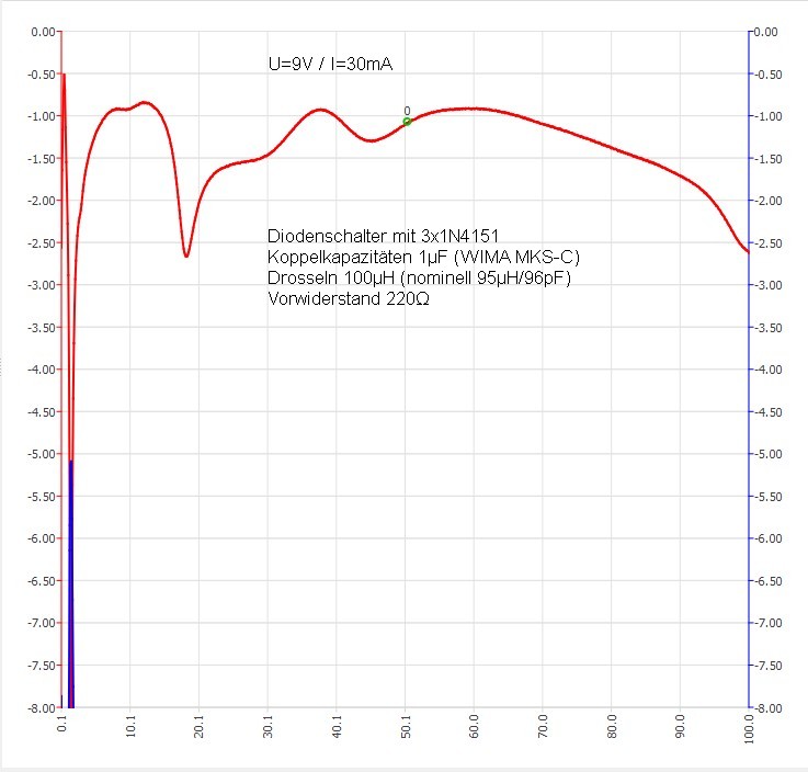

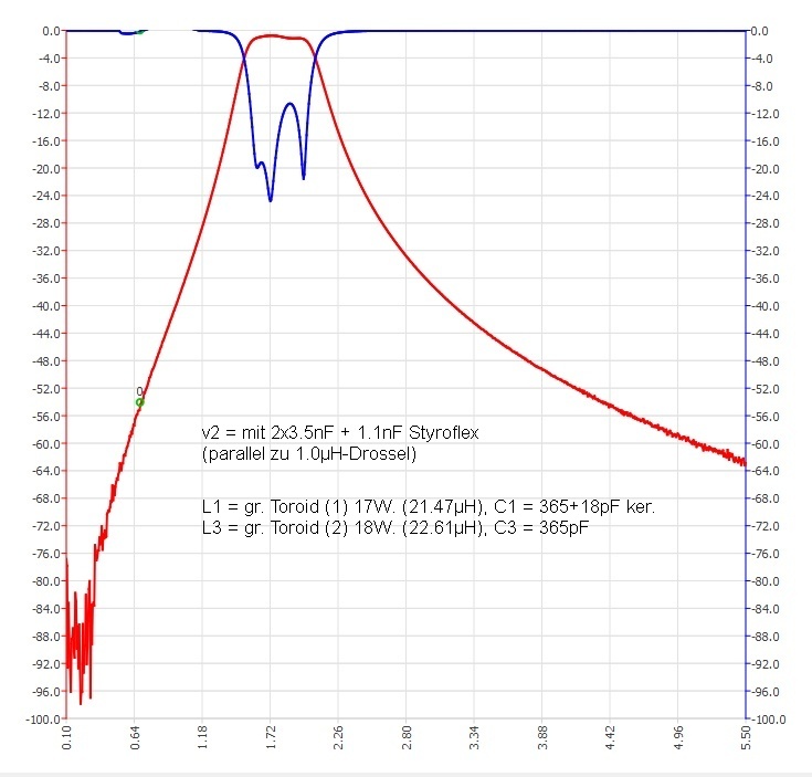

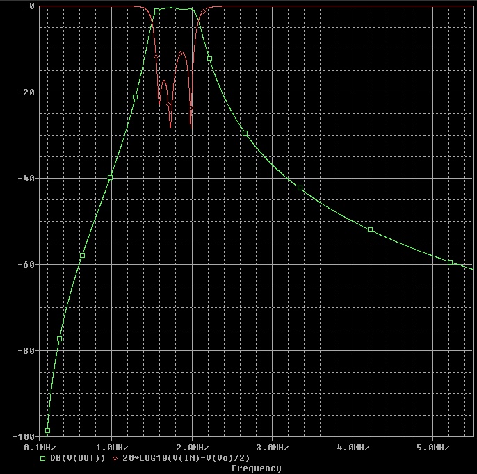

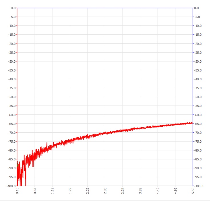

Anbei noch einer der Tests eines Filters, für den Bereich zwischen
MW-Band und 2MHz (also 160m-Band), ein zugegebenermaßen recht primitives
T-Bandpassfilter mit 3 Spulen und 3 Kondensatoren, einmal Messung mit
nanoVNA, einmal Simulation mit PSpice (for TI). Da kann ich dann mal
Relais bzw. Dioden davor/dahinter setzen und sehen was mit den Kurven
passiert. Gute Idee, danke!

Wenn man anständig Strom durchschickt, >10 ...20 mA ist man weitab vom
krummen Teil der Kennlinie. Mit genügend Strom schaltet eine Bandswitch
Diode sehr linear durch. Da muss man sich bei Empfangssignalen keine
Sorgen machen, dass IM Produkte in einer Größenordnung über dem
Grundrauschen entstehen.
von MarcOni (Gast)
Infineon Application Note AN58
"Predicting Distortion in PIN-Diode Switches" (pdf):
https://www.infineon.com/dgdl/AN058.pdf?fileId=db3a30433004641301301c65b6d62e01

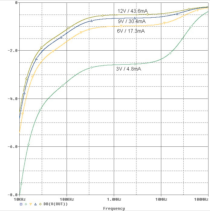

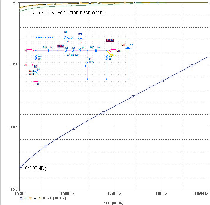

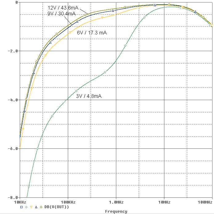

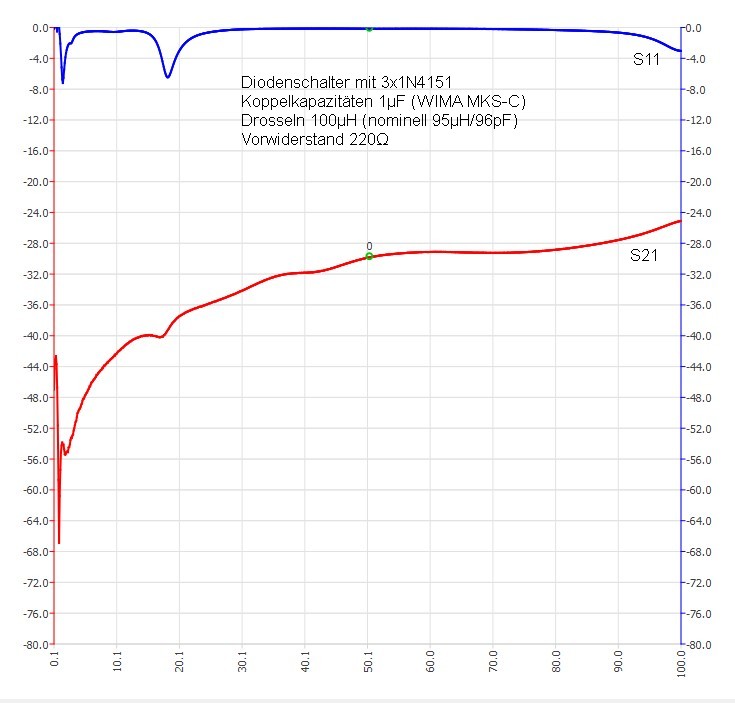

von Josef L. (Gast)
Wenn ich sehe dass eine Schaltung mit den PIN-Dioden für jede Seite 3
Dioden benötigt, also schon 4 hintereinander im Signalweg liegen, und da

von Josef L. (Gast)
Wie gewünscht habe ich mal mein nanoVNA angeworfen und getestet. Fürs
erste mal ein Miniaturrelais aus der Bastelkiste, Typ OUB 12V, scheint
Marke Omron zu sein, ähnelt Anritsu SVR-12. Spulenwiderstand 305 Ohm
gemessen; Maße 18.3x10.4x11.5mm; Beschaltung abwegig (siehe Bild).
Ich habe jetzt die linken Anschlüsse verbunden und einmal zwischen den
offenen (off) und das 2. mal zwischen den geschlossenen Kontakten (on)
gemessen, wobei die offenen nicht geerdet waren.
Im off-Zustand verhält sich das Relais wie ein Kondensator mit 0.22pF,
bei 30MHz beträgt die Durchlassdämpfung nur 47dB, während das
160m-Filter im Bereich 10-40MHz unter 80dB hat.
Im on-Zustand ist die Ersatzschaltung laut Simulation mit PSpice (for
TI) eine Reihenschaltung aus Widerstand 1.8 Ohm und Induktivität 45nH,
letzere incl. Anschlüssen vom Relais zu den N-Koaxbuchsen. Wenn man die
Wegstrecken zusammenrechnet kommt man auch auf etwa 45mm, was bei 1nH/mm
gut passt.
Nächster Test wird sein, je nur 1 Umschalter pro Relais zu verwenden und
2 hintereinander zu schalten, zum Glück habe ich 2 von diesen Dingern.

von Josef L. (Gast)
Für heute Nacht (-1Std) stelle ich das messen mal ein, mach das nano
aus. Grade habe ich zwei in serie geschaltete Relais getestet -
interessanterweise mit demselben Ergebnis wie die beiden
Umschaltkontakte eines Relais in Serie. Die Kontakte innerhalb eines
Relais scheinen also einen genügenden Abstand voneinander zu haben. Nach
einem Neuabgleich hat sich auch die Null-Linie minimal verschoben, es
sieht so aus, also ob die Durchgangsdämpfung bei 100kHz nicht 0.16dB
sondern nur 0.02dB ist und damit der ohmsche Widerstand 0.2 statt 1.8
Ohm. Werde ich nochmal prüfen. Aber L=45nH und C=0.22pF ist geblieben.
Damit ist die Durchlassdämpfung bis 2MHz im off-Zustand besser als 72dB,
und auch bei 4 Relais parallel off und eines on wäre das noch besser als
60dB; mehr brauchen die Filter eh nicht zu sperren, es hängt ja noch der
30MHz-Tiefpass dahinter.

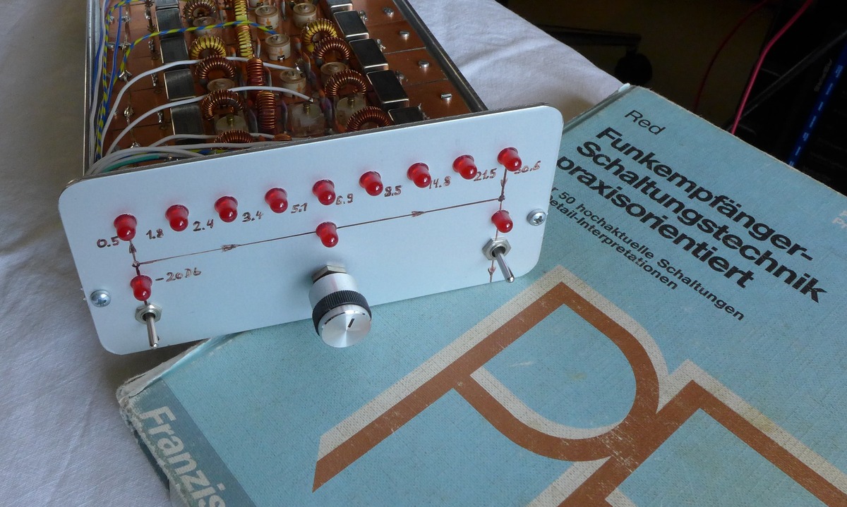

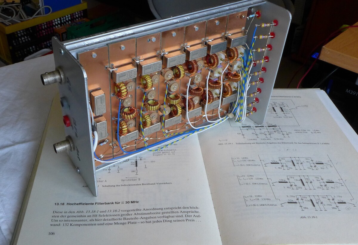

von Frido H. (Gast)
Hallo zusammen
habe da mal ende der 80er Jahre die Filterbank
nach E.T.Red nachgebaut und mit Relais angesteuert.
Macht für was sie gebaut wurde.
Läuft TipTop schon seit Jahrzehnten :-)
Gruss Frido
von Josef L. (Gast)
jep -genau das Buch das ich habe, nur offenbar noch zerlesener ;-)
Dein Aufbau ist aber ziemlich gestreckt - gibts da keine Probleme wegen
der Verbindungslängen? Du hast nur durchgehende Masse auf der
Bestückungsseite, aber keine 50 Ohm Stripline auf der anderen Seite?
von Frido H. (Gast)
Hallo Josef
nein hatte null Probleme damit.
Die langen Drähte sind Schaltdrähte für die Relais.
Die HF-leitungen werden recht kurz gehalten.
Ah.. und die Ein- und Ausgänge möglichst weit
auseinandergehalten.
He He, hatte damals die Printe noch auf einem Attari
gezeichnet und selbst geätzt... Waren das noch Zeiten..
Auf der Arbeit hatte ich Zugang zu einem
HP-Spektrum-Analyzer und konnte die Filter
da in aller Ruhe einstellen. Habe damals keine
Schwingneigung oder Dämpfungen festgestellt.
Diese Bank gab ziemlich Arbeit. Empfehle die
zum nachbau!
Gruss Frido

von Josef L. (Gast)
Ich habe jetzt mal einen primitiven 1-Dioden-Schalter nach
http://db0smg.de/~dk1rm/hardware/pindio/index.html gebaut und mit
verschiedenen Dioden durchgemessen, auch ganz ohne Diode bzw. mit
Kurzschluss. Die Bauteilewerte sind zwar etwas extrem, also die
3nF-Koppelkondensatoren etwas wenig, hatte keine anderen Styroflex; die
Drosseln mit 10/15µH auch etwas wenig. Hätte gerne alle Werte 10x höher
gehabt. Den Widerstand habe ich auf 330 Ohm verringert, damit war der
Diodenstrom dann 7mA. Die 50 Ohm Widerstände sind natürlich nicht in der
Schaltung, sollten ja Aus- und Eingangswiderstände der beiden nano-Ports
sein.
Die Grafik mit dem Schaltbild zeigt den Frequenzgang der S21-Dämpfung
zwischen 100kHz und 100MHz im ON-Zustand, die Eichung ist nicht optimal,
aber man sieht, dass bei der 1N4151 und der PIN-Diode BA243 die Dämpfung
um gut 0.1 dB schlechter ist als bei Kurzschluss der beiden
Kondensatoren, BA170 ist 0.2 und 1N4007 schon 0.5 dB schlechter,
brauchbar ist das Ganze erst ab einige MHz, aber dann schon bis 30MHz
und mehr.
Die Andere Grafik zeigt den OFF-Zustand, ohne Diode ist die Dämpfung
etwa bei 50dB, mit Dioden durchweg schlechter. Die verhalten sich dann
wie eine Serienschaltung aus Kondensator und Widerstand, wobei letzterer
bis auf die 1N4007 recht gering ist (was mich wundert).
Interessanterweise ist die 1N4151 noch besser als die BA243, mit nur 1.5
pF statt 2.5 pF wie diese, aber die beiden anderen haben ganze 33pF!
Da selbst ein stinknormales Miniaturrelais schon nur 0.22 pF aufweist
und damit deutlich besser ist, und Reed-Relais offenbar aufgrund der
Konstruktion nochmal deutlich besser, spricht eigentlich alles gegen
eine Lösung mit Schaltdioden. Mit 3 Dioden und je 2 Drosseln,
Kondensatoren und Widerständen pro Seite eines Filters, also 18 Bauteile
pro Filter ist der Aufwand auch deutlich höher.

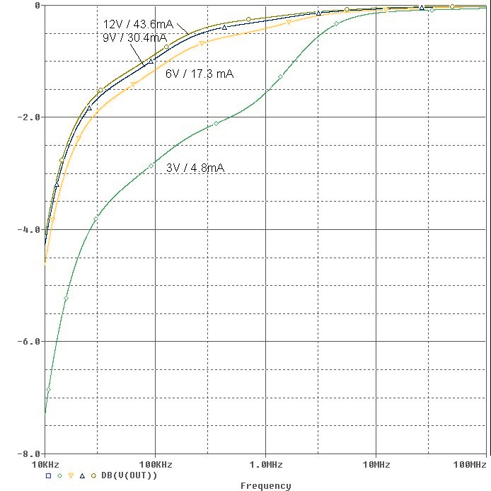

von Josef L. (Gast)
Mich hat das mit den PIN-Dioden nicht losgelassen, ich habe noch ein
wenig im web gestöbert, und schließlich eine eigene Schaltungsvariante
ausprobiert. Da 1 Diode alleine eine zu hohe Kapazität hat, habe ich
mich für eine Reihenschaltung von 3 Dioden entschieden, um die
Sperrdämpfung zu erhöhen. Anderswo wird eine (HF-mäßige)
Parallelschaltung gezeigt, die die Durchlassdämpfung minimiert, das ist
eher bei TX-Endstufen interessant.
Schaltungen mit Dioden Kopf an Kopf bzw. Brückenschaltung ist hier nicht
notwendig, weil weder 2 Quellen umgeschaltet noch die Richtung (TX/RX),
und auch kein spezifizierter Abschlusswiderstand vorgegeben ist außer
Null/unendlich.
Das Ganze habe ich in Orcad PSPICE (for TI) in vier Varianten simuliert:
1) mit idealen R/L/C und Standard-Diode 1N4151
2) mit idealen R/L/C und PIN-Diode BAR63-02W (Infineon/Siemens)
3) wie 2, aber mit 330µH-Induktivität Coilcraft 1812FS-334
4) wie 3, aber mit 1µF-Kondensator MuRata GRM185B31E105MA12
Man sieht, dass die Sperrdämpfung über den ganzen Bereich rein kapazitiv
ist und nur noch von der Art der Diode abhängt; bei 100 MHz 29dB bei der
1N4151, 44dB bei der PIN-Diode.
Die minimale Durchlassdämpfung hängt wie erwartet vom Diodenstrom ab und
liegt bei der 1N4151 erst bei 17mA bei 1dB, bei 44mA bei 0.5dB, und das
auch nur im Bereich ab 0.8 MHz etwa, über 10 MHz wird es mit idealen
Bauteilen etwas besser, mit der real existierenden Induktivität dagegen
schlechter. Die PIN-Diode erreicht die Werte bereits ab 0.2 MHz, die
Dämpfung liegt ab 1 MHz nur etwa halb so hoch wie die 1N4151.
Der reale 1µF-Kondensator zieht die Kurve dagegen nur bei niedrigen
Frequenzen etwas nach unten.
Trotzdem: Da bei meinem Projekt als 1. ZF 42,2 MHz benutzt wird und das
Quarzfilter eine Bandbreite von 20 kHz hat, könnte die niedrigste
Empfangsfrequenz sogar bei 10 kHz liegen. Da kämen dann pro
Diodenschalter 6dB Durchgangsdämpfung dazu, also 12 dB. Bei 100 kHz sind
es immerhin noch 2x1dB. Nur wenn man nur den Bereich 1.6-30MHz
betrachtet, hätte man maximal 2x0,25dB Dämpfung (bei 20-30mA
Diodenstrom).
Die Kompassnadel zieht mich wirklich immer weiter Richtung Relais...
von Josef L. (Gast)
Und zu guter letzt die Messung eines Nachbaus mit dem nanoVNA,
allerdings mit nicht so "guten" Bauteilen wie simuliert: 2x 1µF WIMA MKS
Kondensatoren 160V, 2 Drosselspulen mit 100µH, gemessen 94µH mit
Eigenresonanz bei 530kHz und auch sonst recht wildem Verlauf oberhalb
von 5MHz, und 3x1N4151.
Der Off-Zustand ist ganz gut getroffen, zumindest ab 2MHz, 55/42/25
statt 63/49/29 dB bei 2/10/100 MHz mit idealen Bauteilen.
Im Durchlasszustand stören jedoch extrem die Resonanzen der Drosseln und
Kondensatoren, auch wenn an manchen Stellen fast der Idealwert erreicht
wird, nämlich 0.9 statt 0.7 dB bei 30mA Strom durch die Dioden.
Fazit: Da müsste man ganz schön an den Bauteilen drehen, testen,
simulieren etc.; und selbst wenn man anhand der SPICE-Parameter passende
gefunden hat ist die Frage, ob man die auch bekommt, und wenn, ob man 30
oder auch 100 bekommt und nicht 3000 oder 10000 abnehmen müsste. Für
Serienfertigung oder auch Projekte an denen 50 oder mehr Abnehmer
teilnehmen mag das OK sein.
Alles Probleme, die bei Relais nicht auftreten!

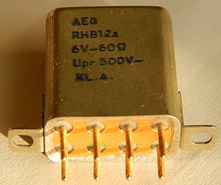

von Frido H. (Gast)
So was ähnliches mit Schutzgas.
Ist noch aus den 90er Jahren.
Weiss nicht ob es die noch gibt?
Gruss Frido
von Frido H. (Gast)
Sorry die Bilder sind hier ;-)
von Josef L. (Gast)
Alle Reed-Kontakte sollten mit Schutzgas sein, vermeidet Korrosion, die
ja evtl. auch bei Funkenbildung auftritt. Ich denke "normale" Relais
auch wenn hermetisch versiegelt (wie das alte AEG vom Bild) haben nur
Staubschutz.
Ich seh grad - sieht von unten aus wie ein IE-500, von den Daten her
heutzutage kaum brauchbar für den angepeilten Zweck. Ganz abgesehen
davon sind 100mA / 0.6W heftig.
von Josef L. (Gast)
Ja, das ist ein Reed-Relais mit 1xUm; ich finde per g00gle mit "AG5013"
erstmal
https://de.farnell.com/panasonic/dr-12v/reed-relais-spdt-30vdc-1a-tht/dp/1124066
offenbar als Nachfolger gelistet und auch schon mit Anmerkung "Wird
nicht mehr hergestellt").
Und auf https://www.partstat.com/Results?partNumber=DR12V-AG5013 noch
eine ehrliche Angabe über die weltweite Verfügbarkeit (ebay mal
ausgenommen).
Aber es gibt sicher eine Menge vergleichbarer Typen mit 12V (oder
weniger) und 1x oder 2x um, die infrage kämen. Das ist schon das was ich
ins Auge fasse, ob nun im DIL16-Format, DIL-8 oder noch kleiner. Nur
SMD-Fummelei muss nicht sein ;-)
