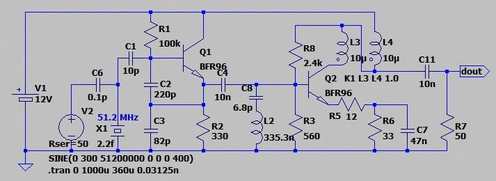

Frage: Wie lässt sich am besten die Überlagerungsfrequenz 51.2 MHz
erzeugen? Ich habe schon eine Reihe Analogschaltungen mit LTSpice
durchsimuliert, bin aber nicht sicher wie nahe das der Realität kommt,
insbesondere mit den Spulen, also Kapazität 0,3pF und frequenzabh.
Widerstand schon 0,4 Ω bei 50MHz usw...
Was ist besser:
a) 2x Verdopplung der 12,8 MHz - und wo setzt man die Oberwellenfilter?
b) Vervierfachung auf 1 Schritt und Filterung der Oberwellen?
c) mit dem Quarz einen XO aufbauen, Verstärker + einfaches
Oberwellenfilter dahinter, und Quarzfrequenz mit Kapazitätsdiode per PLL
stabilisieren? Hier die Zusatzfrage: Bei welcher Frequenz führt man
optimal den Phasenvergleich durch? 51,2 MHz durch 4 teilen und bei 12,8
MHz vergleichen? Oder weiter runter, z.B. 3,2 MHz, 800 kHz, 100 kHz???
Kann da ein Praktiker Ratschläge geben? Ich bin da etwas eingerostet ;-)
Herzliche Grüße
Josef

c) bezieht sich auf einen mit dem 51,2 MHz Quarz (3. Oberton)
aufgebauten Oszillator.
Ich denke ich sollte c) bevorzugen und so ähnlich wie in der von Ralf L.
mitgegebenen Schaltung realisieren, nur eben kein LC-Oszillator und
keine Modulation natürlich. Der Quarz lässt sich um bis zu 100 ppm
ziehen und das ist dann wesentlich unempfindlicher als ein
LC-Schwingkreis, nämlich größenordnungsmäßig ±1pF --> 1...5ppm beim
Quarz gegen 1% = 10000ppm beim LC-Kreis, wenn man von 50pF
Kreiskapazität bei 51.2 MHz ausgeht. Hie gibts dann außer den 51.2 MHz
nur dessen Oberwellen, die im Mischer nichts bedenkliches anrichten,
während man beim Vervielfacher die 12,8 plus den ganzen Lattenzaun an
Oberwellen wegfiltern muss. Scheint mir nur bei höheren Frequenzen
üblich, woman mit einem Quarz nicht hinkommt. Bei 106 MHz würde ich aber
statt Verdreifachung + Verdoppelung gleich auf 106 MHz schwingen lassen
und einen ECL-Vorteiler für die PLL benutzen (95H90).

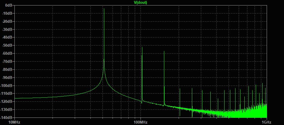

Lauf LTSpice würde mein XO das angehängte Spektrum liefern. Ich brauche
dann nur noch die Frequenz per PLL zu stabilisieren. Danke für die Tipps
und Links!
Josef

Die Quarzfilter und der Quarz liegen ja wohl nicht zufällig in der
Bastelkiste sondern als Set.
Man würde im einfachsten Fall mit dem 51.2 MHz Quarz einen Oszillator
bauen, eine Pufferstufe dahinter packen und das dann in den 2. Mischer
füttern. Groß filtern braucht man an der Quarzfrequenz nix, der
Ringmischer
ist ein Schalter und macht selber genug Oberwellen von 51.2.
Der IE500 wäre sogar mit einem CMOS-Signal zufrieden, evtl
Koppelkondensator und ein paar zig Ohm in Serie, damit der Pegel stimmt.
Die Notwendigkeit, die 51.2 MHz irgendwo anzubinden sehe ich nicht. Die
sind vorerst einfach stabil genug.
Der VCXO mit zwei Verdopplern hat das Problem, dass er viel mehr
Frequenzen erzeugt, und die liegen teilweise überhaupt im

der kreative Mischer, das hat mir am Besten gefallen! Ich habe
inzwischen noch ein paar Simulationen mit LTSpice durchprobiert,
darunter auch Versionen mit 2 Bandfilterstufen, das filtert mir entweder
zuwenig weg oder fängt auf irgendeiner Frequenz wild zu schwingen an und
alles mischt sich lustig drein.
@michael
danke für den Tipp, Reichelt hat nur noch BF256; aber außer den oben
abgebildeten habe ich noch einige mehr, zumeist aber BF247C.
Ich denke, ich baue mit dem Quarz + FET den Oszillator und hänge einen
Breitbandverstärker mit BFR96 und 50mA Kollektorstrom, 4:1
Breitbandübertrager im Ausgang dahinter, das sollte die +7dBm für den
IE-500 leisten. An den Quarz hänge ich einen Trimmer und parallel eine
Doppel-Kapazitätsdiode, die mit 2-5V brauchbar durchzustimmen ist, und
hänge da erstmal einen festen Spannungsteiler ran. Dann kann ich später
mit einer PLL eingreifen, wenn mir danach ist. Für den VCO würde ich
dieselbe Schaltung nehmen, nur mit LC-Kreis. Das sollte als Testaufbau
in freier Verdrahtung bzw. Streifenplatine machbar sein, sind ja nur
wenige Bauteile.

Ich könnte den XO auch mit dem SL1680 aufbauen, aber da habe ich nur 1
Stück. Trotzdem - hat da jemand Erfahrung? In der Suche habe ich nichts
gefunden.

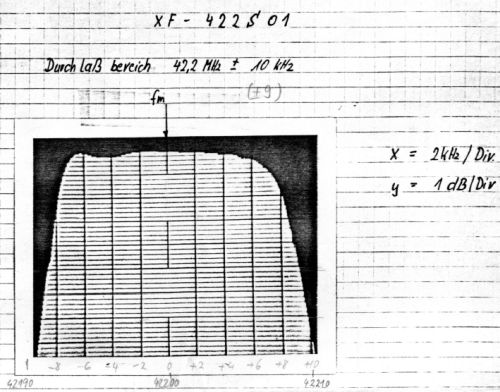

von Wilhelm S. (wilhelmdk4tj)
Hallo zusammen.
@ G. O.
Danke für deine Info. Ich habe immer viel gelesen RSGB, ARRL, HAM-Radio.
Nach meiner Erinnerung habe ich dabei immer nur von Flops gelesen. Hat
sich ja mittlerweile erledigt, die Teile gibt es ja wohl kaum noch zu
kaufen.
@ Josef
..aus 4x BA379 + 2 Ringkernen den Mischer selber bauen..
Mit diesen Dioden wirst du wohl nicht glücklich werden. Das sind PIN zum
Dämpfen und Einstellen.
Schottky BAT43 o.ä. sind zu empfehlen, wobei ein Feld-, Wald- und
Wiesentyp (1N4148) für den Anfang auch nicht schlecht sein muss.
Ansonsten ist der selbstgestrickte Mischer kein Problem. Das haben W.
Schneider (DJ8ES) und ich z.B. in den UKW-Berichten 4/1990 in einem
Transverter Konzept beschrieben.
Der Plot des Quarzfilters sieht doch prima aus.
73
Wilhelm

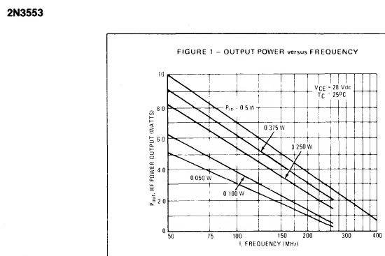

von Josef L. (Gast)
oja, laut Datenblatt bei 50-75MHz schon 5-6W Output bei 0.1W Input, das
ist ja mehr als genug. Wusste gar nicht was ich da für ein Schätzchen
habe. Für 100mW Out genügen dann ja 2mW Input (+3dBm = 0.9Vss an 50Ω)
das sollte der VCO liefern (42-72 MHz ca.).

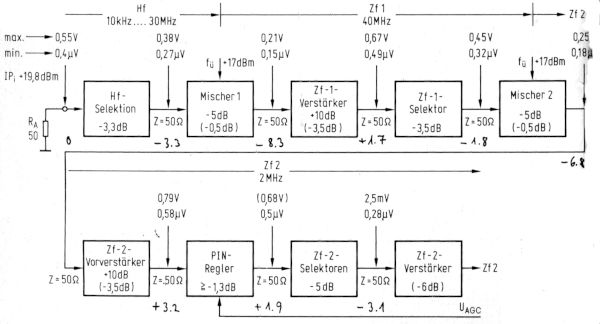

Wie ist das bei Doppelüberlagerung - müssen beide Mischer denselben IP³
haben? Also dann beide IE-500 mit +7dBm LO-Leistung oder beide die
verbesserte Version, egal ob gekauft oder Eigenbau mit +20dBm, oder wie?
An sich war, was ich aus den erwähnten Büchern gelernt habe, dass man
Verstärker dazwischen nur einsetzt um die Einfügungsdämpfung
auszugleichen. Aber kann man nicht schon den 1. ZF-Verstärker mit AGC
auslegen? Das 1. Filter lässt ja nur max. 20 kHz Bandbreite durch. OK,
das können eine starke Station sein und man will die benachbarte
schwache, man müsste die AGC-Spannung nach der 2.ZF ableiten
(1-Kanal-Verhältnisse). Ich vermute, man könnte den 2. Mischer schwächer
auslegen. Aber bei 20€-Bauteilen ist es ja nicht schwer, die Diskussion
abzubrechen, oder?

> habe.
Das gilt nur für die Applikationsschaltung (C-Betrieb) aus dem
Datenblatt. Ich bezog mich auf einen linearen Treiber in Klasse-A wie
z.B. im Anhang zu sehen.
Ist die 1. ZF breitbandig ausgeführt, sollte der 2. Mischer besser als
der 1. sein.
Ein schmales QF in der 1. ZF schützt den 2. Mischer. Außerhalb des
Durchlassbereiches des "Roofing Filters" bestimmt der 1. Mischer den
Dynamikbereich, innerhalb des Durchlassbereiches (hier 20kHz) bestimmt
diesen weitestgehend der 2. Mischer.

Sicher lässt sich schon sehr früh im Empfangspfad die Verstärkung
regelbar auslegen. Eine Hilfs-AGC regelt die Verstärkung bei starken
Signalen innerhalb der 20kHz ab. Die Hauptarbeit übernimmt dann die
Haupt-AGC, die nicht nur in der 2. sondern auch in der 1. ZF eingreift.
Sieh dir mal die technischen Handbücher bzw. Schaltpläne verschiedener,
professioneller Legacy-Empfänger an. Der Racal 6790, R&S EK890,
Telefunken E1800 regeln auch die 1. ZF. Im R&S EK070 wurde dagegen
darauf verzichtet, dort vertraut man auf hochlineare
Mischer/Verstärker/Quarzfilter im Frontend.

von Josef L. (Gast)
@argos
Gerzelka zeigt Schaltungen mit 4:1 Ausgangsübertrager für Ic bis 50mA
und P<19.5dBm (BFR96), mit 1:1 für 50-150mA und 22.5dBm (BFQ34/BFT98).
Der Frequenzgang geht aber schon beim BFR96 bei 200MHz merklich runter,
für ca 50MHz sollte der benutzte Transistor dann offenbar fT>1GHz haben.
Die Schaltungen sild allerdings ohne die ausgefeilte
Arbeitspunkteinstellung aus deiner Schaltung oben. Die ist vom DC
Arbeitspunkt auf Ic(min)=0 ausgelegt, denn bei den sich ergebenden
130.7mAss schwankt Ic dann zwischen 0 und 130mA. Das könnte schon wieder
Verzerrungen ergeben.
Wenn der Ausgang dagegen mit 4:1 runtergesetzt ist, hätte man nur
65mAss, braucht dann aber 12.6Vss um auf die 23mA*4,5Veff=100mW zu
kommen. Da es ohne Schwingkreis keine Spannungsüberhöhung gibt, reicht
dann 12 oder gar 10V als Speisespannung nicht aus, ich müsste zB auf 15V
gehen (Gerzelka hat 13.5V). Aber das wäre ja kein Beinbruch, auch die
Kapazitätsdioden fühlen sich dann besser, und ein 78L15 täte es auch.

von Gerhard H. (ghf)
> denselben IP³ haben? Also dann beide IE-500 mit +7dBm
> LO-Leistung oder beide die verbesserte Version, egal ob
> dass man Verstärker dazwischen nur einsetzt um die Ein-
> fügungsdämpfung auszugleichen. Aber kann man nicht schon
Nein, das wichtigste ist, dass der Ringmischer eine exakte
Anpassung sieht. Wenn das nicht gegeben ist, sind 30 dB
vom IP3 fort, einfach so. DJ7VY hat da mal Messungen ver-
öffentlicht, als der Vorläufer vom CQ-DL noch ein DIN-A5-
Heftchen war. Wenn der Mischer 8 dB Verlust hat und der
Mischer-Anpassverstärker +12 dB typ, dann bleiben netto
ein paar dB gain übrig.
> den 1. ZF-Verstärker mit AGC auslegen? Das 1. Filter lässt
AGC vor der Haupt-Selektion ist eine Übung für Fort-
geschrittene. Bei den Frequenzen, wo die Filterflanken
steil abfallen, hat man eine immense Gruppenlaufzeit
und wenn dort ein starkes Signal ist, dann fängt die
Schwundregelung an zu schwingen. Das ist sehr schwer
in den Griff zu bekommen. Ich glaube, mein Bekannter
mit den 2 AD604 hat das aufgegeben, und der kennt sich aus.
Der Regelbereich der AD604 ist allerdings genial.
Am zuverlässigsten funktioniert ein PIN-Abschwächer im
Eingang für die Handregelung und Mischer die gut genug
sind dass sie das einfach aushalten. Unter einem MHz
funktionieren die meisten PIN-Dioden nicht mehr gut.
Sie verzerren dann wie normale Dioden.

Mach doch mal einen präzisen Plan um deine Quarzfilter, das sind doch
die entscheidenden Bauteile. Teile es auf in Baugruppen Antenne ->
Filter -> Vorstufe -> 1.Mixer -> 1.ZF -> 2.Mixer -> 2.ZF -> Demodulator
-> NF.
Die dazugehörigen Oszillatoren hab ich erstmal weggelassen.
Dann mache dir bitte zu jeder Stufe deine Gedanken.
Ob du z.B. einen IE500 nimmst oder dir mit deinen HP2800 einen selbst
strickst..., .. ein SRA1H wäre vielleicht die Lösung..??
Baue es modular, dann kannst du jede Baugruppe bei Bedarf verbessern und
austauschen.
Nur zur Info: ein 2N3553 ist nicht die Lösung für scheinbare 'Watts';
die Datenblattangaben beziehen sich nur auf C-Betrieb.

von Josef L. (Gast)
hallo zusammen, hallo Wilhelm,
mit den erwünschten Gedanken fing ja alles an, daher die Frage nach PLL
oder Vervielfacher, auch nach der Aktualität der Bücher von Gerzelka und
Red aus den 1980ern. Das Aufteilen in Module wie im Anhang ist mir klar,
wollte ich schon immer so machen. Das Plessey-Prinzip ist ja so
angelegt. Euren Beiträgen zufolge nutzt der typische om noch keinen
SDR-USB-Stick am Laptop sondern noch einen "herkömmlichen" Empfänger
nach klassischem Prinzip, auch wenn vieles teils hochintegriert ist und
per Mikroprozessor gesteuert. Trotzdem sitzt im Eingang ein
30MHz-Tiefpass, evtl. zuschaltbarer Hochpass 2MHz, oder es sind einzeln
schaltbare Bandpässe, dann evtl. ein Modul mit 1 oder 2 schaltbaren
Abschwächern und HF-Verstärker, dann 1.Mischer, 1.ZF-Verst., 2.Mischer,
Demodulator+AGC-Erzeugung, NF-Verst.; AGC wirkt entweder auf die
(integrierten) ZF-Verst. oder auf einen PIN-Dioden-Regler. Die Stercke
bekomme ich schon noch hin, auch wenn das komplizierteste was ich bisher
gebaut habe (1979) ein 3-MHz-Oszilloskop mit einer DG3-12 war, das heute
noch funktioniert. Aber auch schon modular.
