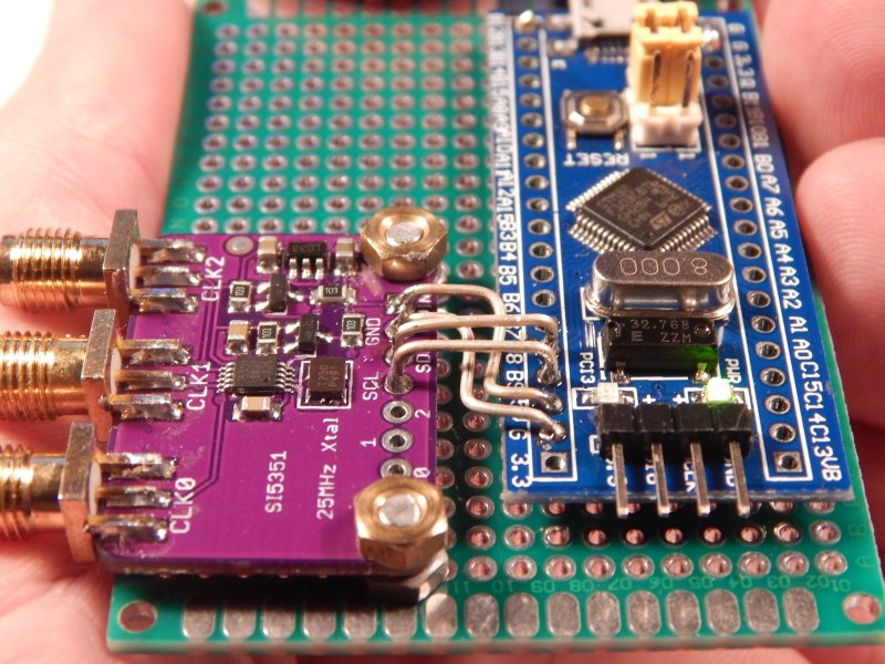

Ist schon eine ganze Weile her, erst jetzt habe ich mich
aufgerafft mal was kompaktes zusammenzubauen und zu
programmieren. Damit kann man auf relaiv bequeme Art und
Weise die Signalqualität des SI5351 nutzen und beurteilen.

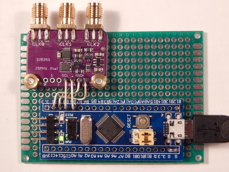

Man braucht ein SI5351-Modul wie es für den Arduino
angeboten wird, dann noch einen STM32F103C8T6 (Bluepill) und
den Flash-Code im Anhang, und schon kann es losgehen.
Vier Leitungen (Masse, +5V, SCL und SDA) sind zu verbinden,
und der STM32 VCP (Virtual Com Port) Treiber auf dem eigenen
Rechner zu installieren.

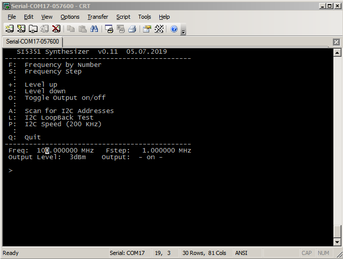

Damit man was steuern kann braucht man noch ein Terminal-
Programm welches ESC-Steuersequenzen verarbeiten kann. Ich
habe es erfolgreich mit PuTTY und CRT getestet, aber es
funktioniert sicher jedes Terminal das mindestens VT100-
Emulation kann. Das beliebte HTERM ist dagegen nicht
geeignet.
Jetzt noch das Bluepill Modul an den USB anschliessen und
dann das Terminal mit dem richtigen Bluepill-Port verbinden
lassen.
Schon kann man sich ein Signal variabler Frequenz erzeugen
und am
--> mittleren <--
Clock Output CLK1 (CLK0 bis CLK2) mit 3 bis 12 dBm Pegel
auskoppeln.
Hier noch die benutzten Ports des Bluepill Modul:
  B8  <--->  SDA
  B9  <--->  SCL
Wer es ganz genau nehmen will kann die schwachen Pullups des
SI5351-Moduls noch mit 4.7K Pullups nach 3.3V "verstärken".
Die Kommunikation klappt bei meinem Aufbau auch mit 400KHz
noch zuverlässig obwohl bereits schwächer ansteigende Flanken
im Bereich von 5-10 usec zu beobachten sind.
Auf die Erzeugung von Signalen an allen HF Ports des SI5351
habe ich zunächst verzichtet da sich die Kanäle gegenseitig
durch Übersprechen massiv stören und daher vom Programm auch
explizit ausgeschaltet werden (sollten/müssen). Damit kann man
sich darauf verlassen dass auftretende Nebenlinien auch
wirklich nur von der Synthese des gemessenen Kanals stammen
und nicht von den Nachbar-Ausgängen.
