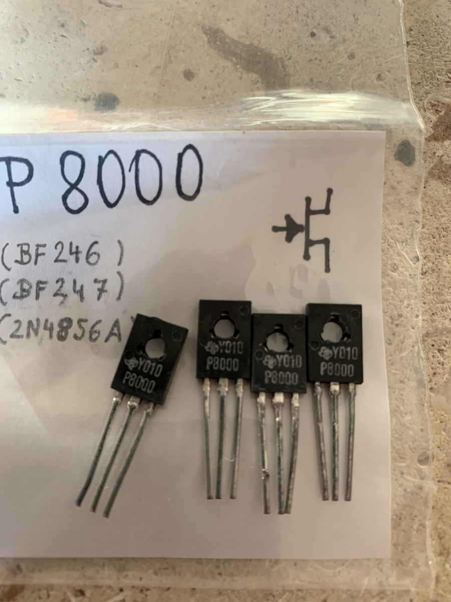

da war mal ein Datenblatt zum P8002
Irgendwo hab ich noch einen rumliegen, schon etwas lädierte
Anschlußbeine. Das Gehäuse sah wirklich nicht nach VHF-Transistor aus.
Der P8000 war so der "ultimative" Typ in den Siebzigern für Empfänger
mit hoher Dynamik. Hat sich in der Halbleitertechnik seither nichts mehr
getan?

Zum P8000/P8002:
P8000 hat ein Gehäuse wie ein BD137... o.ä., der P8002 hat noch
eine Kühlfahne. Fragt mich nicht, wie diese Baufrom offiziell heisst.
Es ist jedenfalls kein TO220!

Nach Aussagen eines Hernn Josef Schürmann (ich denke, ehemaliger
Mitarbeiter von TI, und er hat auch ein Rufzeichen, DJ1..) besteht
der P8000 aus 2 parallelgeschalten BF246. Das hatte ich schon vor
ggaannzz vielen Jahre mal irgendwo gelesen. Dieser Herr Schürmann
hat das auch vor einigen Jahren in einem Vortrag entweder
in Weinheim oder München als Zwischenruf bestätigt.

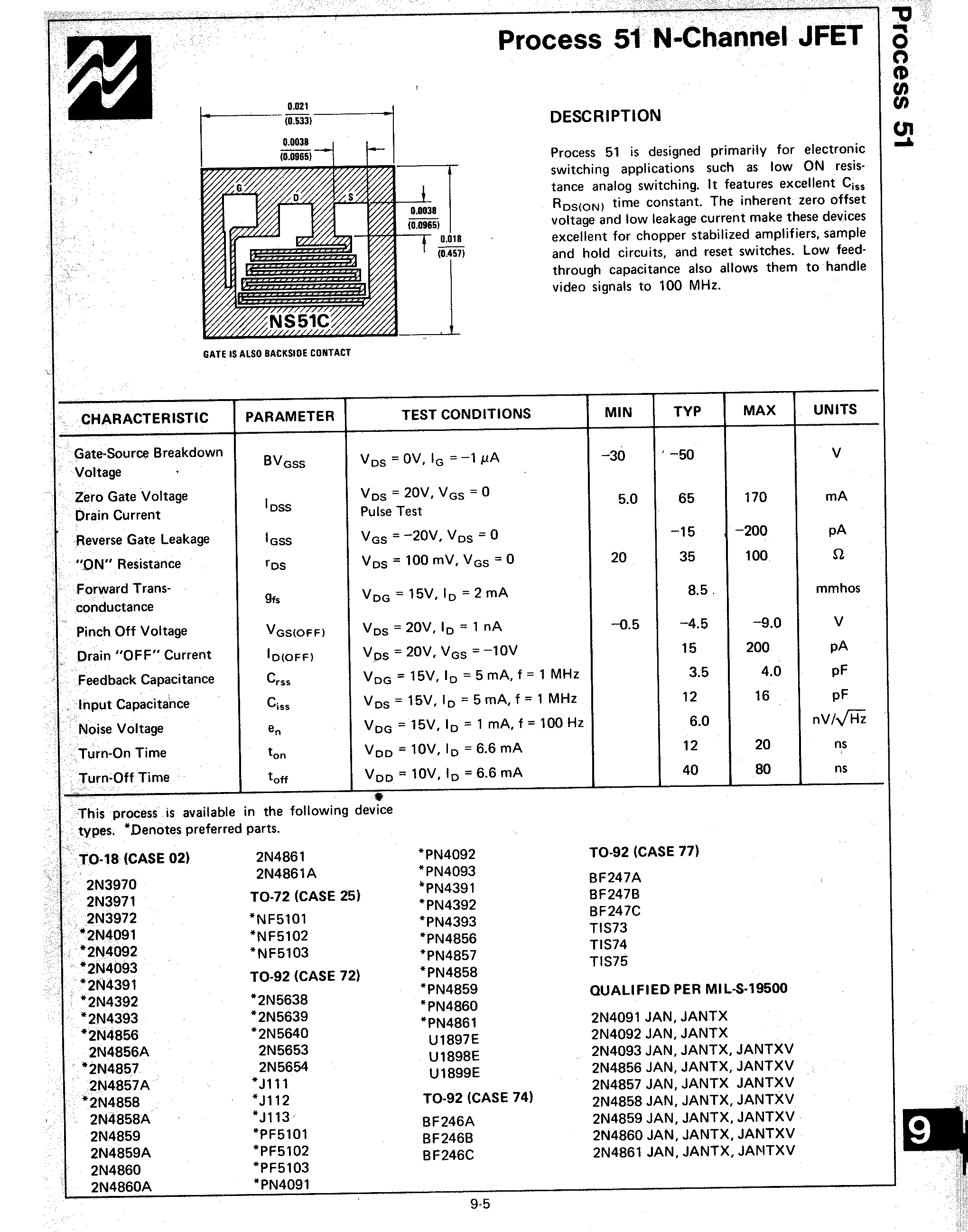

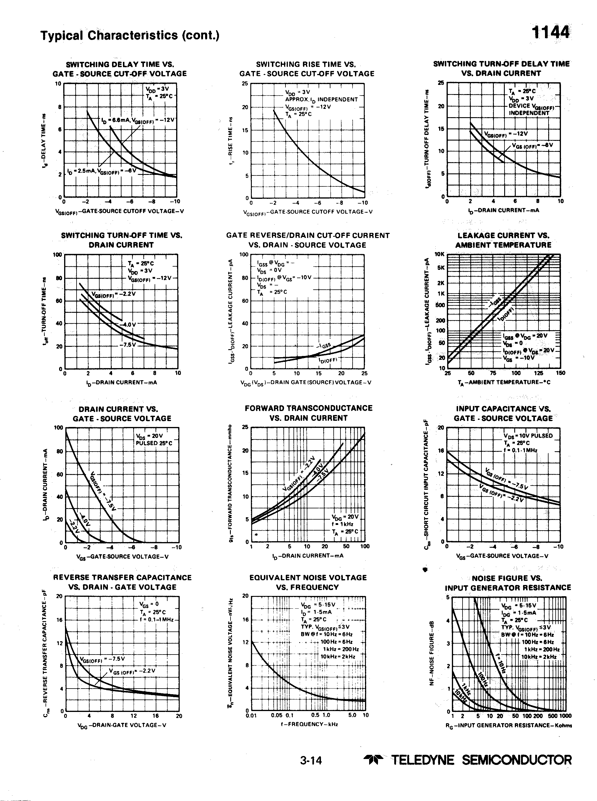

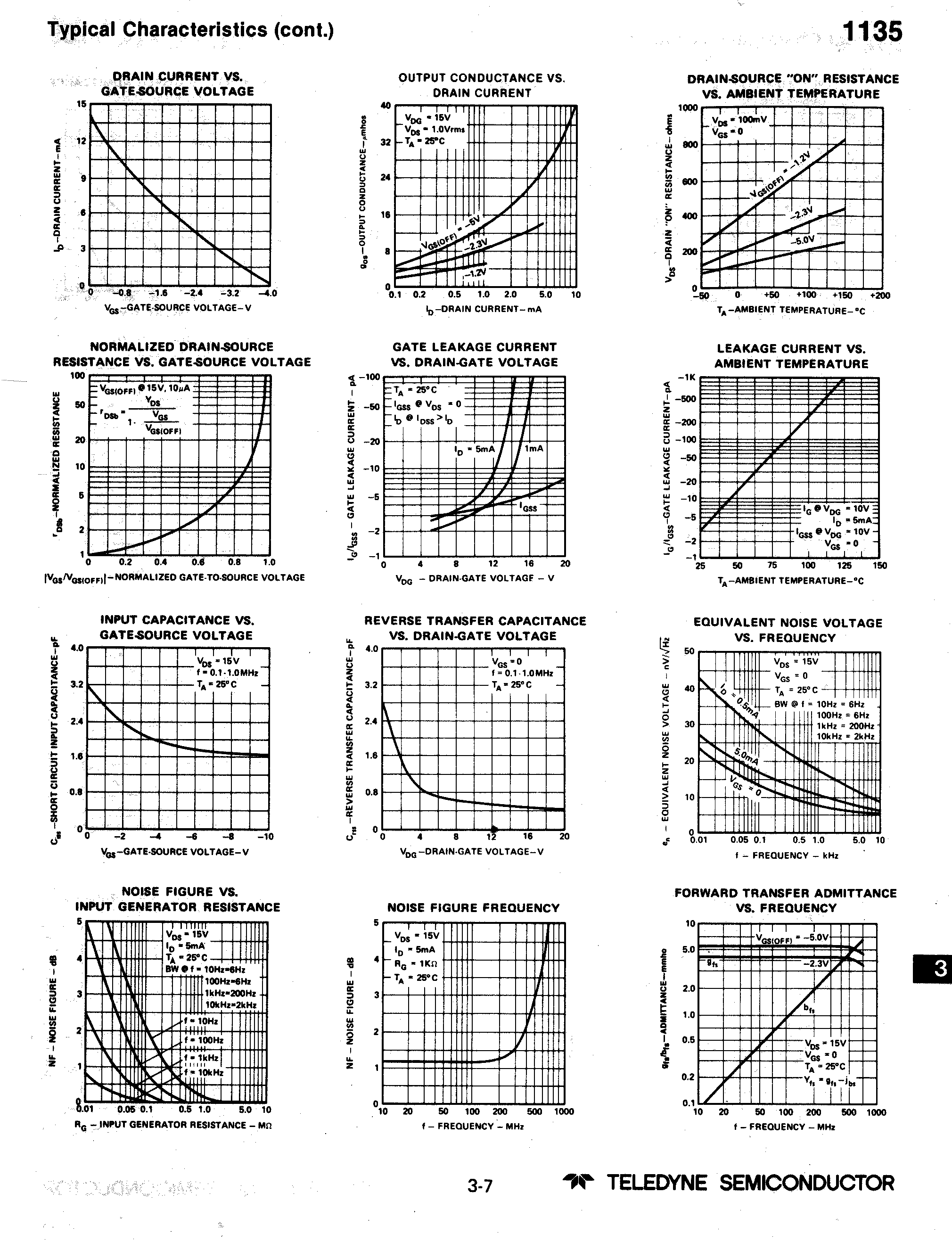

von ArnoR (Gast)
Holm T. schrieb:
> ob Jemand
> einen Transistor mit ähnlichen Daten wie BF246/247 kennt.
2N(PN,SST)4391, 2N4856, 2N4859, MMBFJ108
Im genannten Applikationsbuch-3 ist auch eine Seite mit einer
P8000-Applikation. Das Gehäuse wird hier SOT-32 genannt.

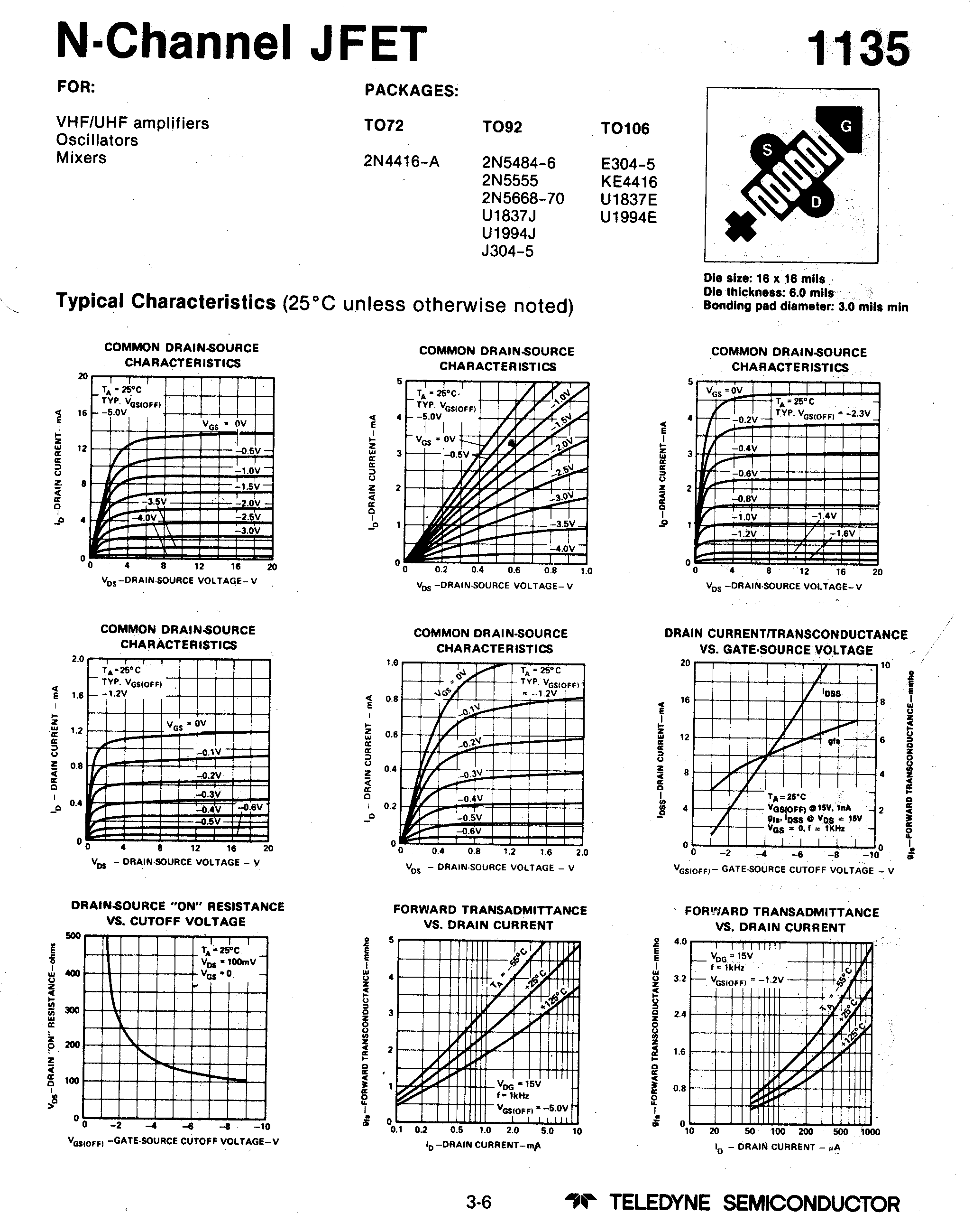

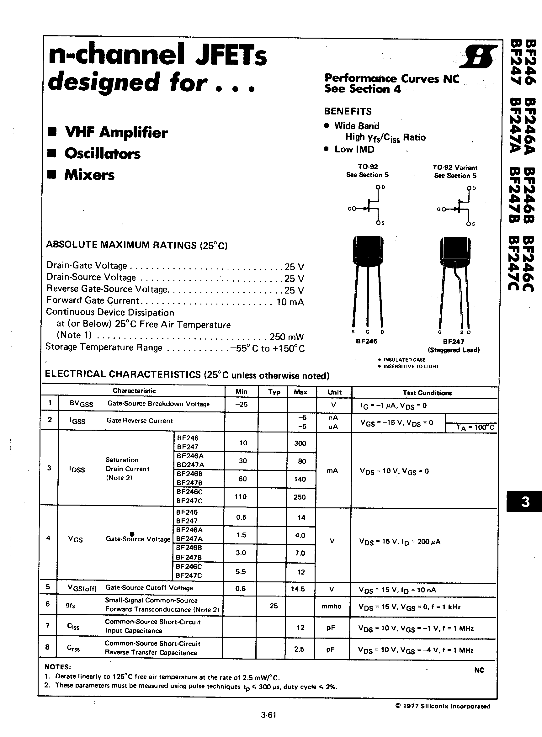

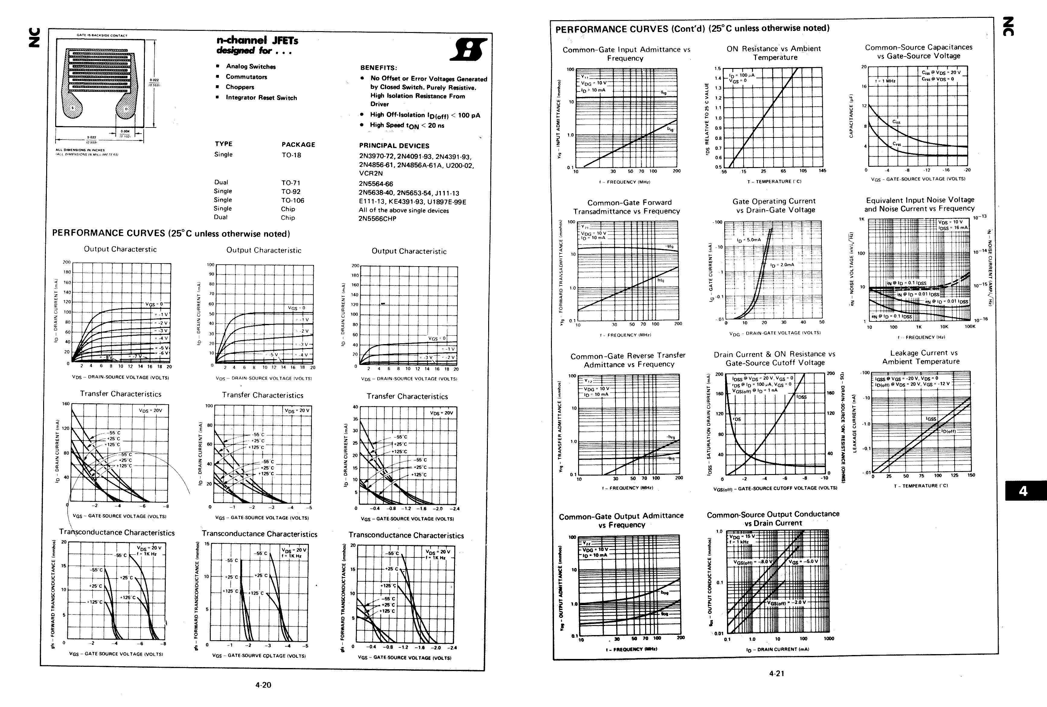

Das Siliconix-FET-Datenbuch von 1977 ist zweigeteilt, erst nach
Typennummern gelistet, dann nach gleichen Chips, sodaß man dort ähnliche
Typen findet. Hier der BF246/47 mit Chip "NC"
Hoppla, bitte den letzten löschen

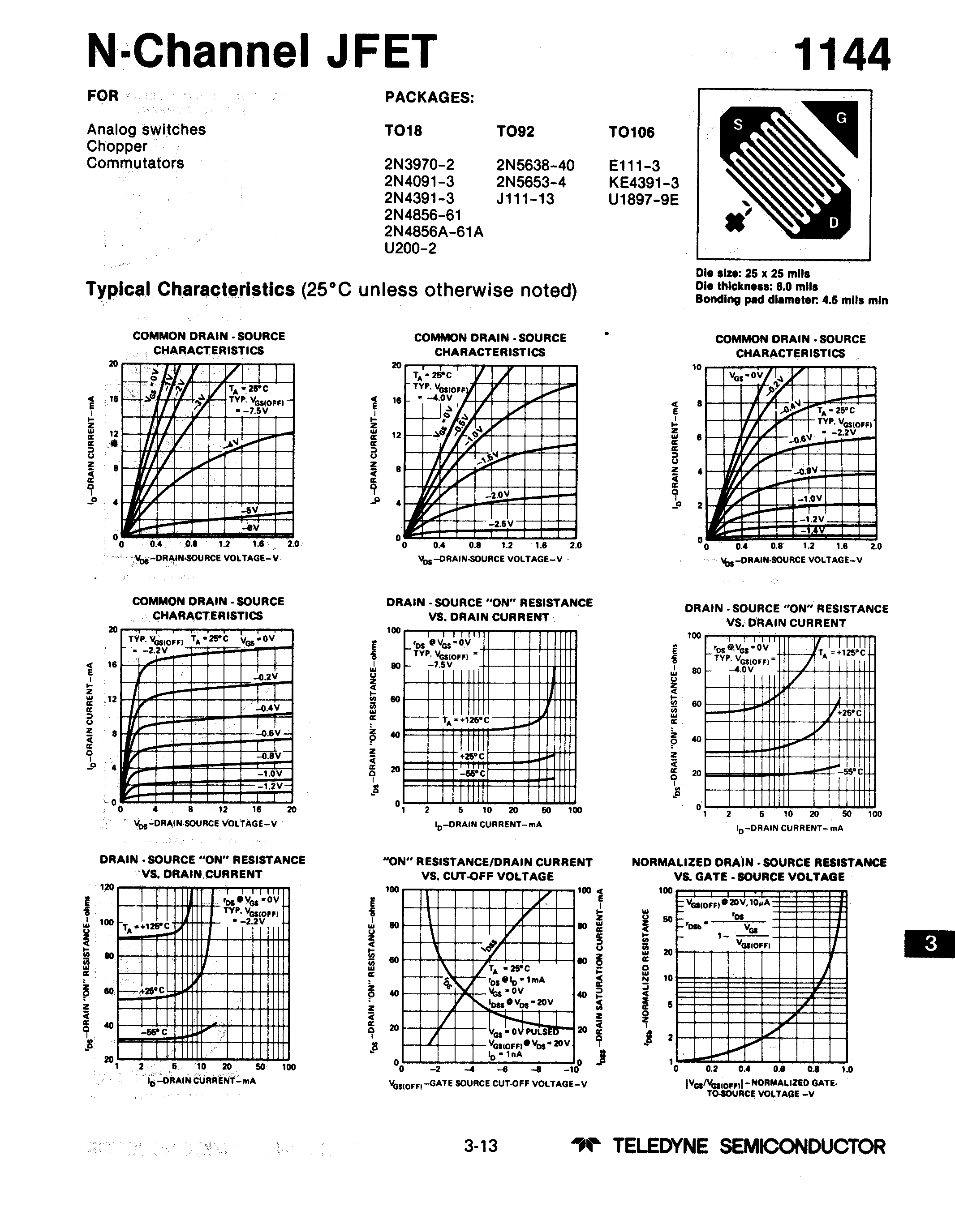

Noch zwei alte Datenbücher, Teledyne empfahl diesen Chip als Ersatz, und
National Semiconductor hatte diesen Chip u.a. als BF246/247
Der Typ 1135 ist ein Ersatz für den BF256, da bin ich in die falsche
Zeile gerutscht. Richtig wäre BF246=1124 und BF247=1144, aber 1124
existiert nicht, wohl ein Schreibfehler.

von MarcOni (Gast)

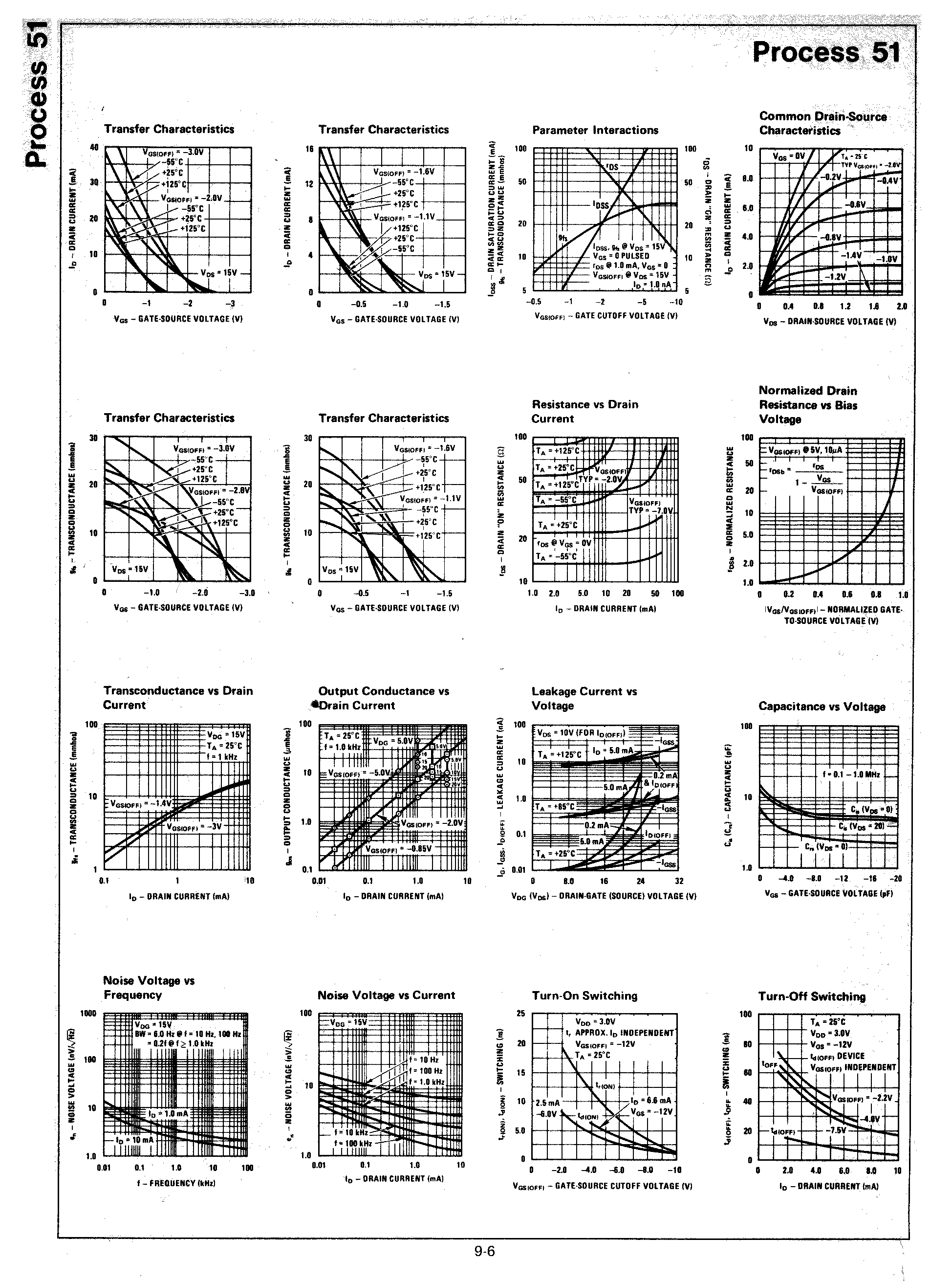

Fairchild ist eine der wenigen Firmen, die Nummer des
Herstellungsprozesses ihrer FET im Datenblatt aufführen. Beim BF246 ist
das Process 51
Unter diesem Fertigungs Process 51 findet z. B man auch J110, J111,
J112.
Alles vom gleichen Wafer mit der gleichen Maske gefertigt und je nach
Stichprobenmessung mal als BF246 oder als J111 o.ä. kategorisiert und
gestempelt.
Im Grunde wird das gleiche Die unter zig Typenbezeichnungen vermarktet.
Genau wie bei den Bipolaren auch.

von michael_ (Gast)
Es gibt auch welche zu kaufen:
ebay 172141816085
Anscheinend ist der "Prozess 51" von National Semiconductor später in
die wieder entstandene Firma Fairchild übergegangen, die zwischendurch
zu NS gehörten. Die Appnote ist von "1977, Rev.1.0 2015"
Also kann man diese FET-Familie immer noch kaufen.

abgekündigten Standardhalbleitern spezialisiert. Bei langlebigen
Industriegütern, Avionik und MIlitär gibt es hier nach wie vor einen
entsprechenden Bedarf all dieser Transistoren. Und diese Abnehmer sind
bereit, dafür zu zahlen.
http://www.linearsystems.com/
http://www.linearsystems.com/assets/media/file/datasheets/J_SST_111.pdf
Die großen Halbleitergiganten zielen nur auf den Bedarf der Consumer und
automotive Industrie mit ihren hohen Stückzahlen und kurzen
Produktzyklen. Die verkaufen wenns für sie unrentabel wird ihre
Fertigungsprozesse oder Wafer dann an solche Nischenfertiger wie
Linearsystems. Die den Markt für nicht SMD Gehäuse dann weiterbedienen.
Datenblatt FETs
Anscheinend hat Fairchild einfach alte Applikationen (auch von NS)
nochmal veröffentlicht, obwohl diese FETs nicht mehr produziert werden.
Die 2N439x finden sich nur noch hier:
https://www.fairchildsemi.com/application-notes/AN/AN-6604.pdf
JFET Circuit Applications und
https://www.fairchildsemi.com/application-notes/AN/AN-6606.pdf
Simple VHF Analog Switches

Ja die beiden Typen von Reichelt sind leider nicht die anfangs gesuchten
C-Typen. Wie heißen denn heute die noch lieferbaren Typen in
SMD-Gehäusen, die dem BF246/247 entsprechen?
von B e r n d W. (smiley46)
MMBF4391, 50-150mA
PMBFJ174, 20-135mA
Den J107 (TO-92) gibts auch noch mit 100mA
Zusätzlich kann man den Strom mit Hilfe einer positiven Gatespannung
noch etwas erhöhen, so wie hier:
http://dl1dbc.net/SAQ/Mwhip/pa0rdt-Mini-Whip.pdf
von Wellenfänger (Gast)
BF246/247 A/B/C in SMD, gleicher Die:
>> MMBFJ111/112/113
https://www.fairchildsemi.com/datasheets/j1/j111.pdf
>> MMBF4391/92/93
https://www.fairchildsemi.com/datasheets/MM/MMBF4391.pdf
ähnlich von NXP: BF862
http://www.nxp.com/documents/data_sheet/BF862.pdf

Manfred schrieb:
> Michael M. schrieb:
>> Ich wäre an ein paar P8000 interessiert. :-)
> Verrate mal, was das sind, G* will die nicht kennen.
Das waren JFETs, die auf Grund diverser Artikel und Schaltungen von
Michael Martin, DJ7VY und Bernd Neubig (Axtal) in den UKW-Berichten in
den frühen 80ern zum Modetransistor unter Funkamateuren wurden. Im
Prinzip ein HF-JFET auf der Basis von 2 x BF246, der hohen Strom vertrug
und 20mS Steilheit erreicht, weil man die Chips in das Gehäuse eines
Leistungstransistors packte. Mit dem CP643 von Teledyne gab es so was
schon vorher für militärischen Anwendungen, die waren aber zu teuer.
Auch die P8000 und P8002 (im TO220) waren überproportional teuer, da nur
in Kleinstserien gefertigt.
Siehe hier Abschnitt 3.2
https://www.robkalmeijer.nl/techniek/electronica/radiotechniek/hambladen/ukw-berichte/1981/page091/index.html
