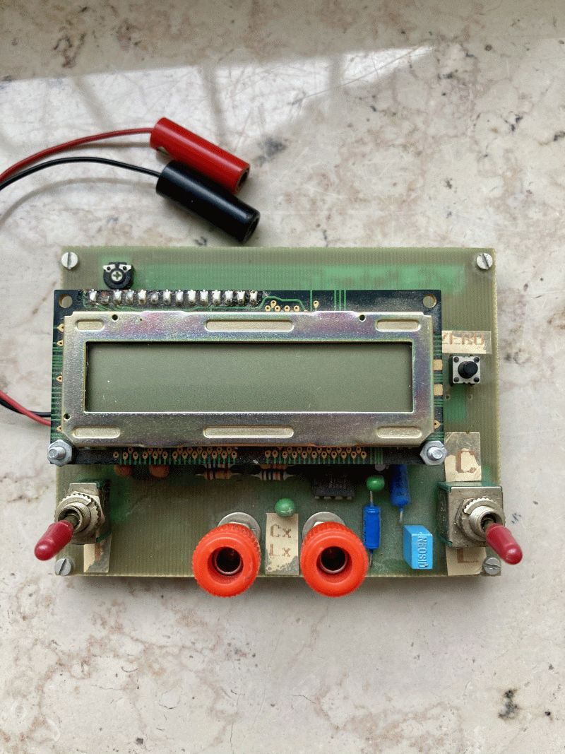

Ich habe mir vor vielen Jahren basierend auf der Idee des AADE-LC-Meters
mal ein eigenes gebaut, in der Tat auch mit einem ATmega(324P). Aber ich
würde das jetzt nicht als "nachbausicheres Projekt" anpreisen wollen,
wenngleich ich insgesamt recht zufrieden damit bin.
Wesentliche Unterschiede zum AADE-Entwurf:
* der ATmega (statt eines PIC)
* Umschaltung L/C sowie Nullpunkt-Kalibrierung mit SIL-Relais
* dadurch Einknopf-Bedienung
* automatischer Standby, eine Akkuladung hält mehrere Jahre
* eingebaute Akku-Ladeschaltung (irgendein simpler Maxim-IC)
* schnellerer Komparator (LMV7239), aber das war nicht so der große
Erfolg
* IrDA-Ausgabe (Einlesen der Messwerte in HP48G)
Im Vergleich zum universellen Bauteiltester ("Transistortester" hier im
Forum), den ich auch noch habe, lassen sich insbesondere kleine Cs noch
erstaunlich genau damit messen, und auch Sub-µH-Spulen. Bei größeren Cs
(Elkos) wird die Anzeige dann irgendwann Unsinn, aber die kann der
Bauteiltester dafür recht gut (und einschließlich ESR) messen.
Ich hänge mal den Schaltplan an, aber wie geschrieben: "nachbausicheres
Projekt" als solches ist das nicht.

Warum sind in der Schaltung fünf Relais verbaut, was machen die?
(ich tippe auf "Umschaltung von L- auf C-Messung" und "Inschwungbringung
der Mess-LC-Kreise, das ist aber geraten)
von pittiplatsch (Gast)
Mein LC-Meter-Eigenbau verwendet einen 2051.
Der braucht nicht so viel Platz wie ein ATMEGA8.
Ausserdem kann der 2051 viel besser und genauer
mit Gleitkommazahlen umgehen.
Im Oszillator sitzt ein LM311 und die angeschlossenen
C bzw. L verstimmen seinen Resonanzkreis.
Aus der Verstimmung wird der L- bzw. C-Wert berechnet.
Damit koennen auch sehr kleine Kapazitaeten und
Induktivitaeten sehr genau gemessen werden.
Das AADE-LC-Meter benutzte einen Doppel-Umschalter für das Umschalten
zwischen L- und C-Messung. Da die SIL-Relais nur einfache Schalter
haben, brauche ich dafür 4 Stück.
Das fünfte Relais schaltet während der Nullpunktkalibrierung (bei der
man natürlich keinen Prüfling angeschlossen haben darf) den
Referenz-Kondensator C4 zu.
Die aktuelle Frequenz zeige ich im Display mit an (ist ja sowieso genug
Platz); im Leerlauf liegt sie bei 1 MHz. Bei großen Bauteilwerten geht
sie natürlich dann zurück.

von Max (Gast)
Hallo Ingo
Könntest du von deinem funktionierenden Modell ein Bild ohne Display
machen damit man sieht wie das darunter aussieht?
Ich habe mein lc Meter heute für 15,- bekommen und das ist eigentlich
nicht zu gebrauchen sieht aber eigentlich so aus wie was man unter dem
Namen Juntek findet
von Ingo D. (ingo2011)

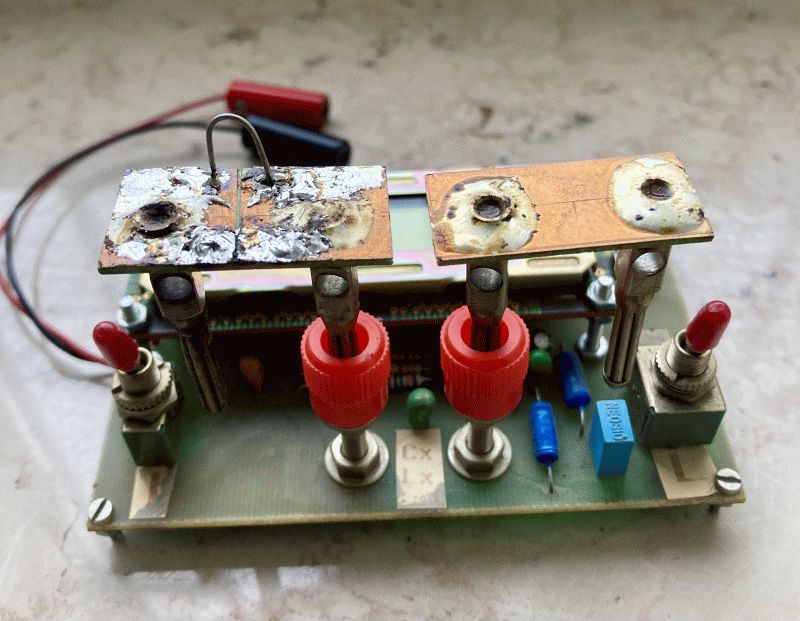

Guten Morgen max,
die Bilder hänge ich mit ran. Das Rechte ist das neue Juntek.
Das Aussehen ist soweit identisch.
Der Bewickelte Ringkern der daneben liegt, ist der Originale von dem
linken LC-100. Gemessen habe ich den auch mit 47µH, dass passt zwar
soweit, aber wie gesagt Messungen an Spulen unter 100µH waren damit
nicht möglich.
Gruß Ingo

ich habe aus dem Markt im Forum dieses LC-Meter [1] mit PIC16F84A und
LM311 erstanden.
Im Anhang Bilder des LC-Meters und von Messungen von
L1 Lineare Speicherdrossel, 1,3 mH, 1 A, 0,47 Ω
L2 Ringkerndrossel 47 µH, ±20 %, 0,078 Ω
C1 Kondensator 3300 pF
Bei L2 zeigt es 9 µH anstatt 47 µH an. Der Quarz auf der Platine hat 4
MHz.

von Alexander S. (alesi)
BrunoLi. schrieb:
> Hast du einen Schaltplan zu dem
> Bausatz?
Die Beschreibung zum Bausatz habe ich nicht zur Hand. Dieses LC-Meter
scheint aber ähnlich zu sein.
  http://www.bdm-electronics.de/lcm.pdf
Siehe auch
  http://www.egmonts.de/html/pdf/LC-Meter.pdf
BrunoLi. schrieb:
> Kondensatoren und große Spulen werden aber korrekt gemessen?
Ja, zumindestens relativ, siehe die anderen Bilder.
ich habe jetzt auch mal meine Messwerte zusammen getragen.
Vorweg, der "Clone" ist das LC100 was ich im Sommer günstig gekauft
habe,
das Ding hatte original die gelbe Spule aus dem og.Post
Beitrag "Re: S: Empfehlung nachbausicheres LC-Meter-Projekt mit Atmega"
Damit waren keine vernünftigen Messungen in den kleineren Bereichen C/L
möglich.
Das Markengerät "Juntek" war hier schon besser.
Um die beiden Geräte zu vergleichen, habe ich eine Handvoll Bauteile
genommen und jede Messungen mit exakt diesen Teilen vorgenommen.
Vermutlich haben die Bauteile eine Toleranz von mind. +/- 10% wenn nicht
sogar +/- 20%.
Vor jeder grundsätzlichen Messung habe ich das LC100 ca. 10 Minuten warm
laufen lassen und dann Kalibriert.
Kondensator-Messung Low C
Messtrippen offen , Taster Zero -> Calculating -> Data Saved
Messtrippen geschlossen , Taster Zero -> Calculating -> Data Saved
Gerät ausschalten, einen Moment warten , Einschalten und C-Messungen
durchführen.
In der Spalte Kondensator sind die Messungen in hellgrün im Bereich
Low-C , die im dunkelgrünen Bereich High-C durchgeführt wurden.
Vor der Spulenmessung habe ich das Gerät kurz ausgeschaltet, dann den
Bereich Low-L gewählt und wieder eingeschaltet.
Die Kalibrierung erfolgte hier nur mit
Danach fanden dann die Messungen statt.
Auch hier, die hellgrünen Messungen im Bereich Low-L, die dunkelgrünen
im Bereich High-L.
Wie man sieht, ist das Juntek im Originalzustand für den Preis durchaus
brauchbar, wenn auch der Messfehler über 10% liegt.
Die erste Modifikation die ich vornahm, war der Tausch der Spule gegen
die
L-05HCP 47µH von Reichelt , 0,218 mOhm
https://www.reichelt.de/index.html?ACTION=446&LA=3&nbc=1&q=l-05hcp%2047%C2%B5h
Damit wurden die Ergebnisse noch etwas besser.
Bei dem Clone hatte ich damals die originale Spule durch einen
Amidon-Kern
FT50-43 (47µH) ersetzt, damit waren auch Messungen in den kleineren L
und C Bereichen möglich. Ich habe jetzt noch verschiedene Kombinationen
probiert , sh. Tabelle.
Ich habe beide Geräte jetzt folgendermaßen modifiziert:
Spule    :  L-05HCP47µ
C (1n)   : FKP2-630 , 1n
C (100n) : MK4-250 100n
und komme damit unter 10% über die Bereiche.
Gruß Ingo

von F. M. (foxmulder)
Hallo W.S. ,
welche Null-Werte meinst Du ?
> Was mir auffällt, sind die simplen Null-Werte bei kleinen
> Prüflingswerten. Mir kommt da der Verdacht, daß das Clone-Gerät
Wenn Du die 1. Messreihe meinst, Clone und Original-Spule, dann liegt
das ganz einfach daran, das die Schaltung mit der original Spule
überhaupt nicht mehr anschwingt.
Gruß Ingo
von W.S. (Gast)
Wenn du das Gerät einschaltest und an den Meßbuchsen nix angeschlossen
ist und der Umschalter auf "C" steht, dann schwingt der Oszillator mit
einer Frequenz, die sich aus dem eingebauten Kondensator und der ebenso
eingebauten Spule ergeben. (Und dem Einfluß des kleinen Kondensators,
der zum Anstoßen der Schwingung vorhanden ist). Dies ist die
Nullfrequenz. Wenn man nun einen zu messenden Kondensator parallel zum
eingebauten Kondensator schaltet oder wenn man die Spule mit einer zu
messenden Spule vergrößert, dann sinkt die Frequenz.
Normalerweise sollte der µC am Anfang diese Nullfrequenz messen und sich
merken und daraus mittels Zuschalten eines Referenzkondensators die
Induktivität der eingebauten Spule und die Kapazität des eingebauten
Kondensators errechnen.
Mein Verdacht war, daß eventuell dieses in deinem Gerät entweder
fehlerhaft erfolgt oder garnicht gemacht wird, sondern daß einfach
Festwerte im Programm verwendet werden. Und wenn das Ergebnis negativ
ist, dann wird es einfch auf 0 gesetzt. Von da her die vielen Nullwerte
bei kleinen Kapazitäten und Induktivitäten.
Ich habe bei meinem Bastelgerät so einen Effekt nicht, dafür aber eben
den Effekt, daß das Gerät ohne Prüfling eben manchmal negative
Kapazitätswerte so im Bereich kleiner als 1 pF anzeigt. Hab's grad mal

von Wilhelm S. (wilhelmdk4tj)
ich habe so ein Teil vor vielen Jahren als AADE Klon auf einem Flohmarkt
gekauft.
Er hat mir viele Jahre gute und zuverlässige Ergebnisse gebracht. Heute
habe ich es auf Grund des Threads mal etwas näher untersucht.
Cs von 1pF (nominaler Aufdruck) bis viele hundert nFs sehr zuverlässig;
immer  im Vergleich zu einem kommerziellen Teil; Elkos habe ich nie
vermessen, da habe ich das kommerzielle Teil genommen.
Zu Spulen nun folgendes:
So etwas Kleines wie auf dem Bild von W.S. habe ich heute mit einem
Drahtbügel 1cm hoch 7mm Breite nachvollzogen -> 45nH.
Eine 47mH Fertigspule war auch ok.
Mein Hauptnutzen war immer KW und 2m, also alles zwischen 100nH und den
µHs.
Ich kann nicht meckern.
In ein so schönen Gehäuse wie bei W.S. hat es mein Teil nicht gebracht.
Mechanik.., ein Greuel.
73
Wilhelm
hier noch 2 Bilder
Zu den Adaptern: der 'v(z)erlötete' ist der Messadapter für kleine Cs
und Ls.
Löten ist zwar lästig, aber ich muss ja damit kein Geld verdienen. ;-)
Den oben erwähnten Drahtbügel sieht man noch. Der andere ist die
Kurzschluss-Referenz für die L-Messung.
Wie schon gesagt, die Werte stimmen, und funktioniert problemlos.
Nicht weiter fragen, mehr weiss ich nicht, kein Schaltbild, nichts.
73
Wilhelm
HST schrieb:
> Ich besitze sowohl das originale AADE-LC-Meter als auch das Ding vom FA
> (Box73). Beide stimmen bei Messungen von ca. 0,3 bis 100µH bzw. 0,2 bis
> 200pF innerhalb von 1-2% überein. Mir haben die Genauigkeiten bei der
> Konstruktion von Bandfiltern usw. immer ausgereicht.
> Spule    :  L-05HCP47µ
BrunoLi. schrieb:
> Spule und 1nF-C sollten aber irgendwie vor Umluft geschützt werden,
> sonst driftet es bei kleinen Werten ziemlich.
ich habe noch einige Messungen mit den LCR-Metern aus
Beitrag "Re: S: Empfehlung nachbausicheres LC-Meter-Projekt mit Atmega" und
Beitrag "Re: S: Empfehlung nachbausicheres LC-Meter-Projekt mit Atmega" gemacht. Die
LCR-Meter waren vorher seit ca. 30 Minuten eingeschaltet und mit einer
Kunststoffschale (nicht ganz dicht) abgedeckt. Beide LCR-Meter driften
über mehrere Minuten "leicht". Wenn man die Messung nach Nullabgleich
wiederholt , startet sie in etwa beim gleichen Wert wie vorher.
Nominell      LCRA               LCRB
  10 pF   10.1 -> 10.4 pF    10.3 ->  9.8 pF
  22 pF   21.8 -> 22.0 pF    22.5 -> 22.1 pF
1000 pF    940 -> 925 pF      940 -> 920  pF
  10 uH   9.41 -> 9.47 uH   10.48 -> 10.46 uH
Im Anhang noch ein Bild von LCRB (FA, box73) ohne LCD.
von BrunoLi. (Gast)
Alexander, Danke für deinen Beitrag!
Bei mir sind die Spule und der 1nF-Kondensator auf die Unterseite der
Platine verlegt. Dort kann man sie mit einem zusammengeschobenen Tuch
gut gegen Zugluft schützen.
Deine Werte sehen in jedem Fall gut aus!
Was mag das für ein Ringkern sein? Er hat, wenn ich richtig gezählt
habe, 24 Windungen.
Ein FT-50-43-Ringkern hätte bei 47uH ca. 11 Windungen.

Hallo, ich habe mich auch mit meinem Low-Budget-LC-Meter von dieser
Bauart beschäftigt.
Dazu folgendes:
Im Anhang ein Bild, dass ich hier von Ingo D. entliehen habe, hoffe, es
war ihm recht (siehe L und C gelb markiert).
Spule:
Nach meinen Experimenten ist es günstig, die Spule L durch eine Spule
mit hoher Güte und einem Wert von ungefähr 50uH zu ersetzen (der Wert
ist ziemlich unkritisch, irgendwas zwischen 40 und 60uH sollte
problemlos gehen). Der Spulentyp ist auch ziemlich egal (Rinkern oder
Hantelkern hat bei mir keinen Unterschied gemacht, solange die Güte hoch
war).
Kondensator:
Kritisch ist der Kondensator . Nach langem Probieren und Messen bin
ich darauf gekommen, dass die Entwickler von diesem LC-Meter
wahrscheinlich bei ihre Programmentwicklung von einen Kondensator von
exakt 1000pF ausgegangen sind (parasitäre Kapazität der Schaltung
eingeschlossen).
Das bedeutet, für möglichst genaue Messwerte auf dem Display muss dieser
Kondensator in der Schaltung selber (!) ein Kapazität von möglichst
genau 1000pF haben.
Deshalb bietet es sich an, einen temperaturdriftarmen Kondensator aus
kleineren Einzelkondensatoren zusammenzustellen, der eine
Gesamtkapazität von ca. 970pF hat und zu dem man noch einen
Keramik-Trimmer von ca. 25pF parallel schaltet.
Damit kann man das Gerät an einer bekannten Induktivität kalibrieren
(Gerät vorher etwas warmlaufen lassen).
Bei einer Variante ohne Trimmer würde ich einen Kondensator mit einer
Kapazität von etwas unter 1000pF einbauen. Bei mir sind es ziemlich
genau 990pF aus mehreren C0G-SMD-Kondensatoren, die alle parallel
geschaltet sind.
Am besten, man kennt jemanden mit gutem Messgerätepark, bei dem man den
Ersatzkondensator möglichst genau zusammenstellen kann.
von Mohandes H. (Firma: مهندس) (mohandes)
Martin schrieb:
> Low-Budget-LC-Meter
Die Tipps finde ich sehr hilfreich.
Ich habe auch so ein LC-100 und bin ganz zufrieden. In manchen Bereichen
macht es aber systematische Fehler. Mit den L und C zu experimentieren
ist ja offensichtlich, Deine Tipps sind sehr konkret, danke dafür!
von Martin (Gast)
Vielen Dank Mohandes!
Ich finde das LC-100 auch super, besonders für den Preis.
Was mir noch in der Sammlung fehlt, ist ein L-Meter, das neben der
Induktivität auch gleich die parasitäre Kapazität einer Spule anzeigen
kann.
Martin schrieb:
> Nach langem Probieren und Messen bin ich darauf gekommen, dass die
> Entwickler von diesem LC-Meter wahrscheinlich bei ihre
> Programmentwicklung von einen Kondensator von exakt 1000pF ausgegangen
> sind (parasitäre Kapazität der Schaltung eingeschlossen).
Daher bin ich bei meiner Firmware den umgekehrten Weg gegangen: die
genaue Referenzkapazität ist in der Firmware im EEPROM hinterlegt und
wird beim Start eingelesen. Für die Firmware ist es ja egal, mit welchem
Wert sie rechnet. Ich hatte mir dann damals einige gute 10-nF-Cs an
einem kommerziellen LCR-Meter ausgemessen und einen davon genutzt.
von Martin (Gast)
Jörg W. schrieb:
> die
Das ist eine sehr gute Idee!
