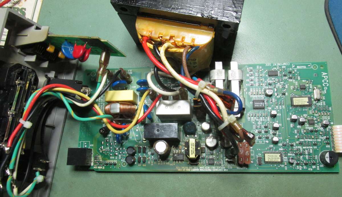

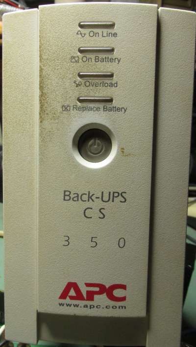

Die kleine APC Back-UPS wird täglich nur so lange eingeschaltet, wie der PC läuft. Nun fängt sie kurz nach dem Einschalten im Selbsttest zu piepen an und zeigt "Overload", ohne Last.
In den letzten Wochen gab es mehrfach eine Fehlermeldung, zwei- / dreimal starten lief sie meist oder liess sich ohne Netzspannung starten. Ich gehe also davon aus, dass sich irgendwas schleichend verändert hat.
Der Akku wird geladen, sobald das Ding am Strom ist und ich höre auch den Wandler anlaufen, wenn ich starte. Ich gehe also davon aus, dass der Fehler 'nur' in der Überwachung liegt.
Der Schaltplan von Elektrotanya scheint im wesentlichen zu passen, nicht in allen Details. Leider fehlt da der Trafo.
Funde im Internet zu anderen APC behaupten defekte Elkos oder den Ausfall des Wandlers für -8 Volt. Über alle Elkos messe ich passende Kapazitätswerte, die internen +12, -8 und natürlich 5 Volt sind da.
Ich erkenne nicht, wie die Überlasterkennung funktioniert, Ideen dazu?

OP #7538826
Dieter D. schrieb:
Wie es bei Deiner USV realisiert wurde, muss ich passen. Es gibt Geräte, die verwenden Optokoppler für die Rückmeldung. Wenn der OK altert,
In meiner gibt es nur einen Optokoppler in der Regelschleife des TNY255, der kann es nicht sein.
Die Alarmtröte hängt an dem µC SD72215G2, der zwei Signale vom LM324 bekommt. Der LM324 schaut über vier Widerstandsketten 1MegOhm zu Ein- / Ausgang, aber ich sehe keinen Strompfad.
