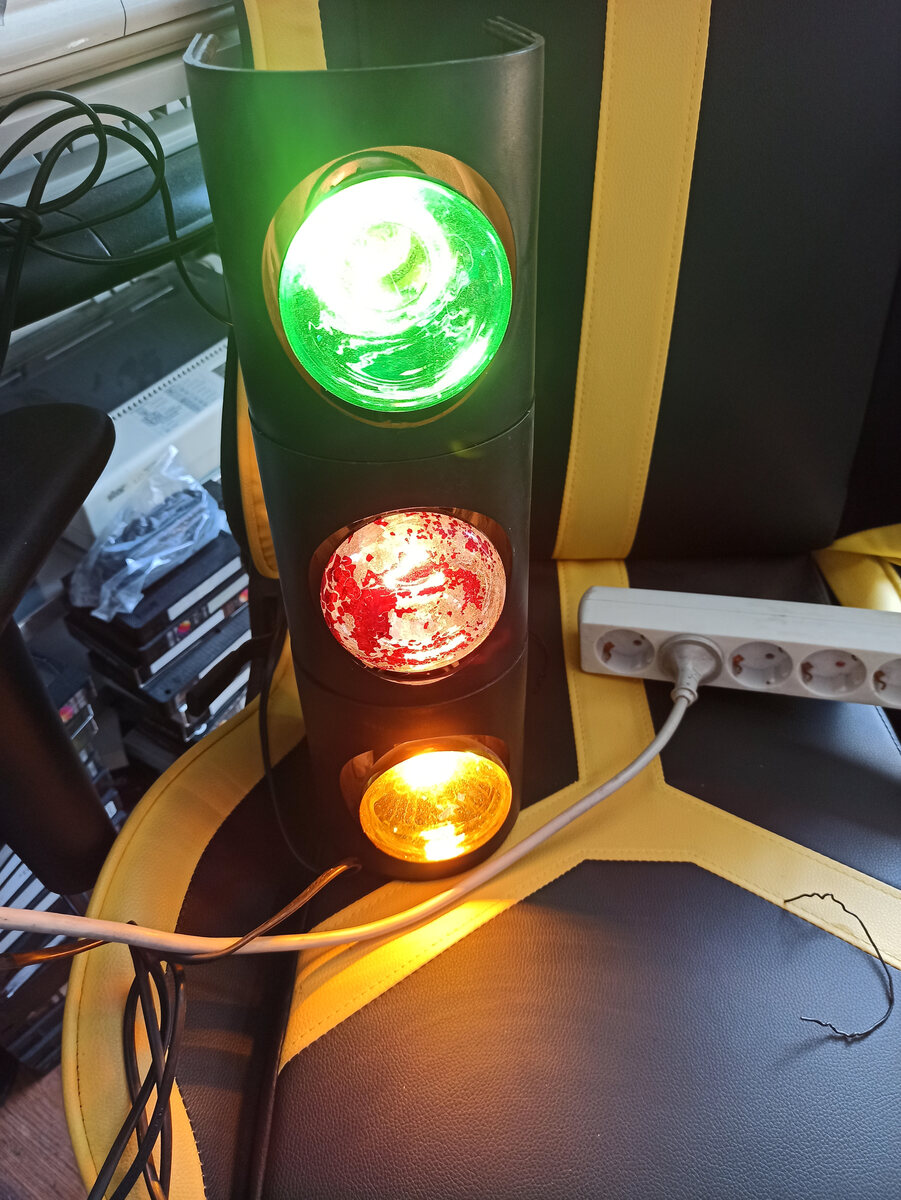

von Thorsten M. (virtualhours)
Hallöchen und erst einmal vielen Dank dass ich euch ab sofort auch hier
nerven darf!
Ich bin begeistert an Retro und habe mir nun noch eine neue/alte
Lichtorgel zu meinem ganzen grimmsgramms besorgt.
Habe alle Fassungen und Kabel der Lampen getauscht.

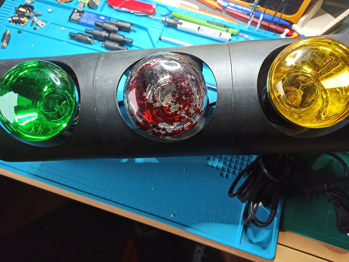

Die alten Leuchtgebenden ;) Teile geben Licht, wenn man sie so in die
Steckdosen steckt.

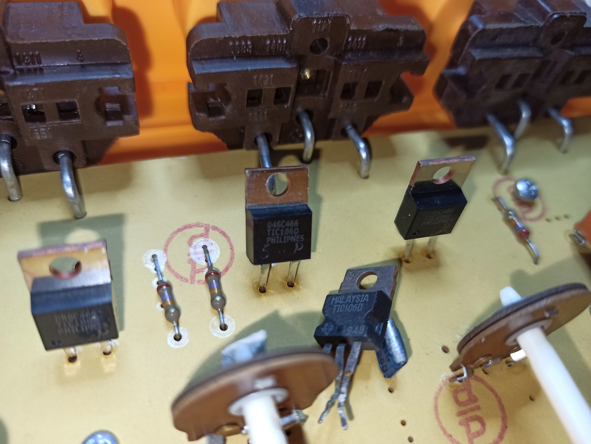

Da die Lichtorgel Ansicht ja relativ wenig Bauteile bietet, habe ich mal
alle TIC gegen neue getauscht.
Hätte mich zwar gewundert, daß alle drei im Eimer sind, aber naja.
Schluss endlich hat es nix gebracht.
Die Lampen  Leuchten  Birnen ;) bleiben alle irgendwie dunkel, egal
was ich anschließe.
Also wird wohl der "Übertrager" im Eimer liegen.
Da dieser gar keine Bezeichnung aufweist, müsste ich an dieser Stelle
raten, welcher Typ und wo ich sowas evtl. beziehen könnte.
Vielleicht kann mir jemand schnell die Antwort geben.
Dann auf gutes Gelingen.....
Thorsten

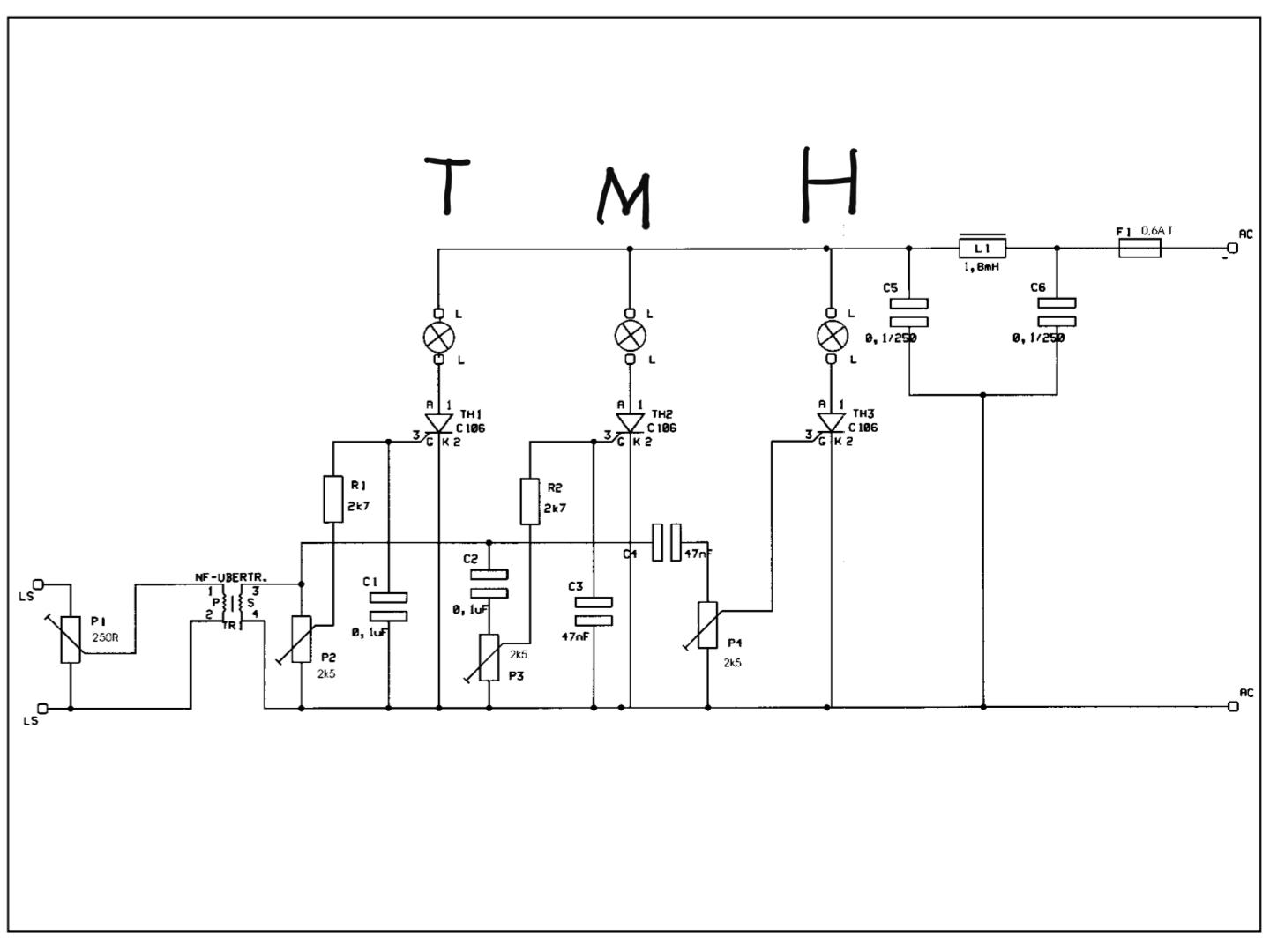

von H. H. (Gast)
Übertrager schon nachgemessen? Die beiden Wicklungen haben ja einen
ohmschen Widerstand.
Und dass die Orgel nur mit Glühlampen fuktioniert, ist klar?

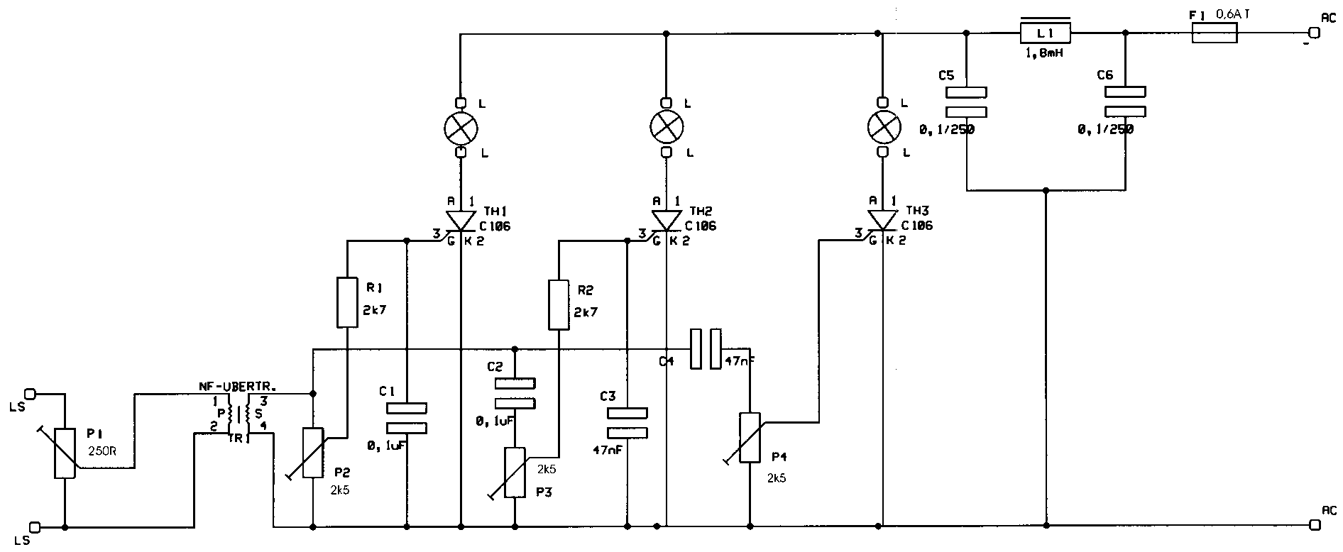

Schaltplan dürfte dieser hier entsprechen:
https://asset.re-in.de/add/160267/c1/-/de/000116246ML05/AN_HB-216.1-3-Kanal-Lichtorgel-Ausfuehrung-Bausatz-Baustein-Bausatz-230-V-AC.pdf

von C. D. (derschmied)
Michael B. schrieb:
> Die Platine ist offenbar ein Eigenbau.
Michael B. schrieb:
> Kein Überspannungs-VDR, keine Überstrom/Kurzschluss-Sicherungen, keine
> Funkentstör-Drosseln und keine dU/dt Snubber
Bis in die 70er gab's auch Autos ohne Gurt, und sämtliche Elektronik war
im Blinker- & Wischerrelais untergebracht. Sind auch prima gefahren.
Die Dinger waren tatsächlich so spartanisch. Es spielt keine Rolle ob's
nun ein Bausatz war oder nicht, sie haben funktioniert.
Michael B. schrieb:
> Line-Signal oder Lautsprecher-Signal.
Vor Urzeiten ist mir auch so ein Ding mal über den Weg gelaufen, und es
hatte nur einen simplen Lautsprechereingang via Buchse.
Michael B. schrieb:
> und natürlich keine automatische Lautstärkeanpassung mit Festlegung der
> Grundhelligkeit.

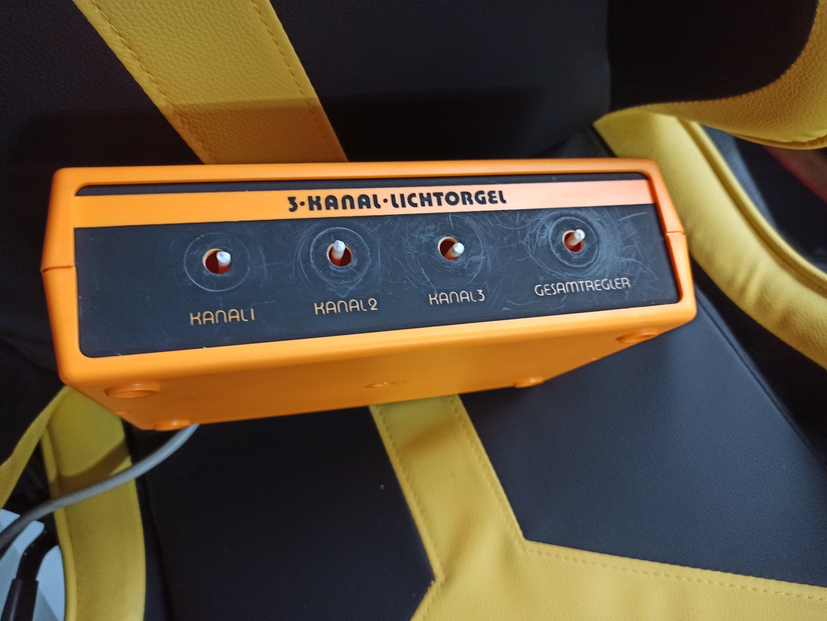

Dafür war mEn der "Gesamtregler" -wie auf der Frontplatte zu sehen- da.

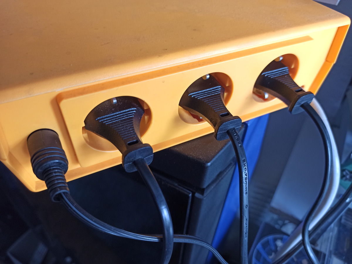

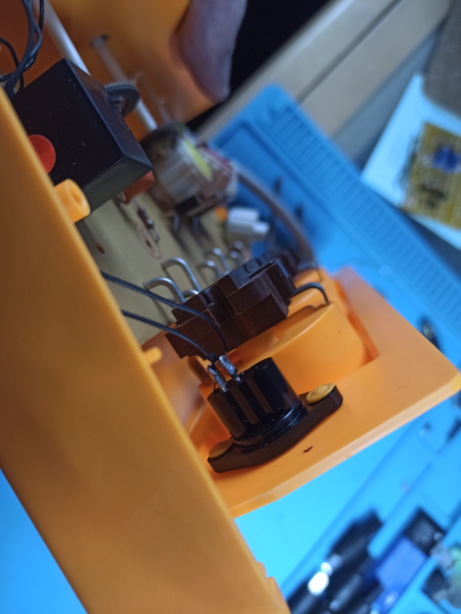

Vielleicht macht Thorsten mal ein Bild von der Rückseite? Und erklärt ob
überhaupt, und wenn ja, was für ein Signal er angelegt hat?
Spannungsversorgung?
DerSchmied

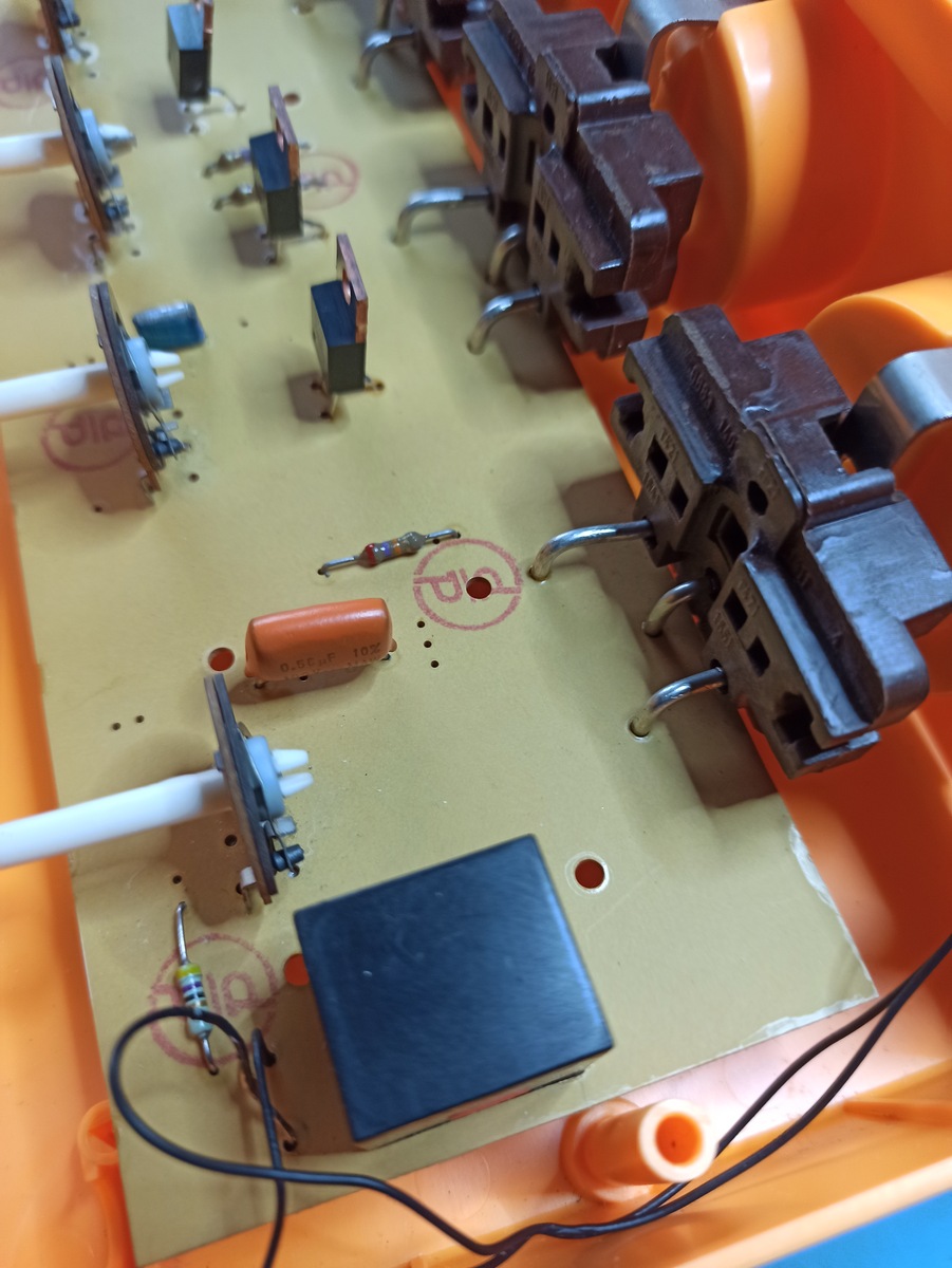

Bitte entschuldigt immer meine Antwort-Verzögerung. Aber als neuer darf
man ja hier nur alle 30 Minuten :)

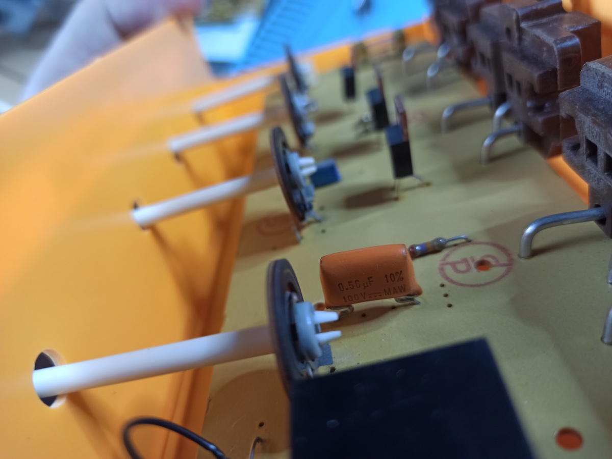

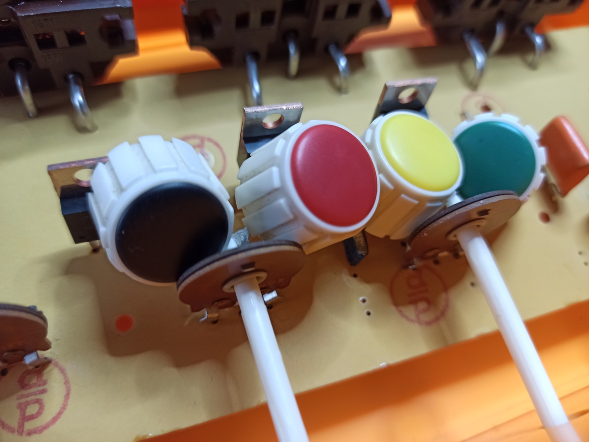

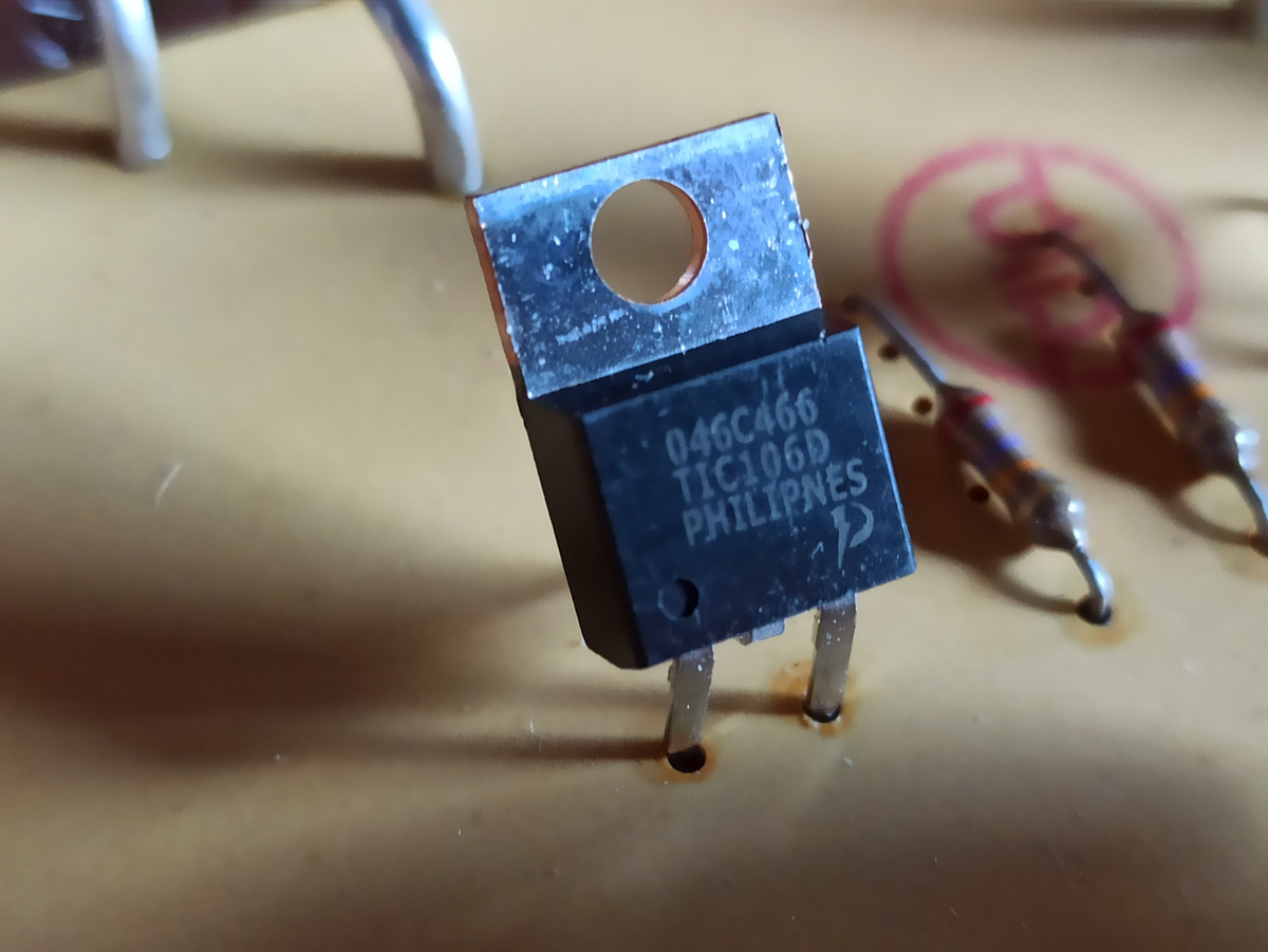

Hab jetzt noch ein Bild der Rückseite der Platine gemacht und die drei
ausgetauschten TICs.
Ich kann mir nicht vorstellen, dass es selbst zusammen geschustert
würde.
Mir war ja das Gehäuse extrem wichtig....
Ich selbst hatte natürlich nur versucht das Lautsprecher Signal, wie
vorgesehen, einzuspeisen.
Die Potis sind übrigens auch von mir gereinigt.
Was ich noch sagen kann. Die Lampe am mittleren Ausgang hatte immer
geblitzt, auch wenn kein Signal angelegen hat. Was mich erst auf die
TICs brachte. Aber seither blinzelte sie mich gar nicht mehr an...

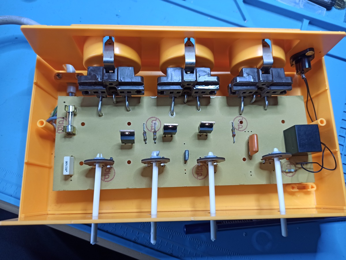

Mach doch mal ein Foto der Oberseite der Platine im Ganzen, nicht nur
Ausschnitte. Und eines von der Rückseite des Gehäuses.
Das Schaltbild von Conrad extrahiert und gedreht. Immerhin eine Drossel
zur Siebung der Störungen. Was haben wir damals gefährlich gelebt.

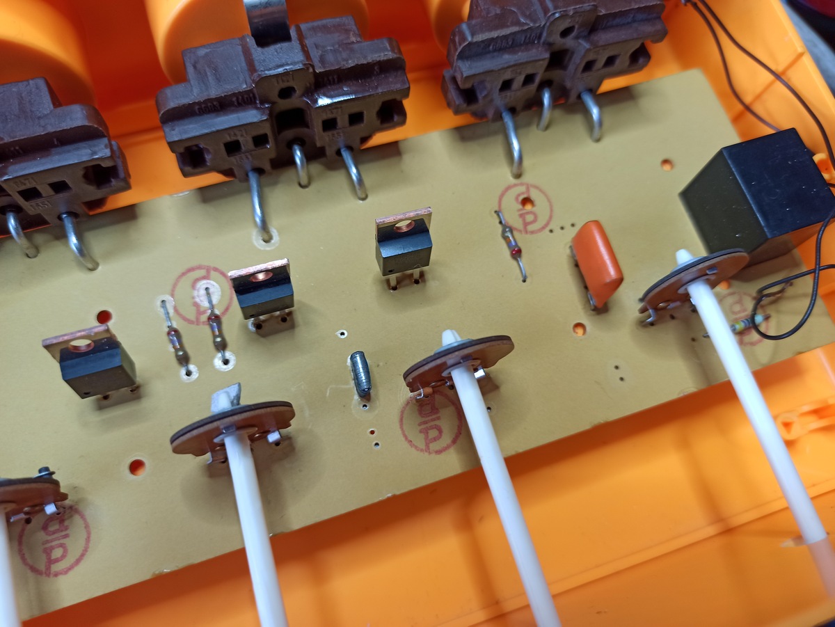

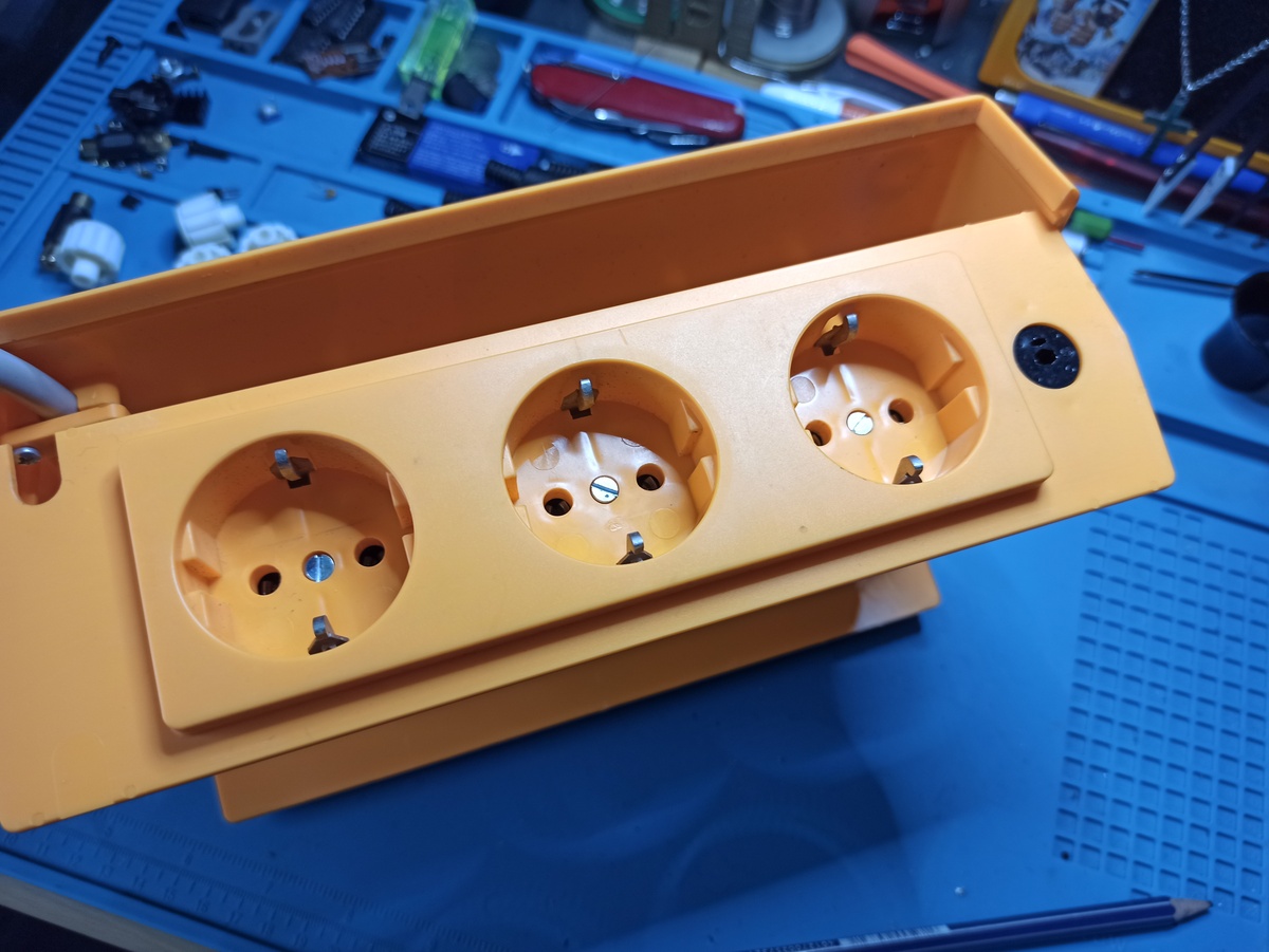

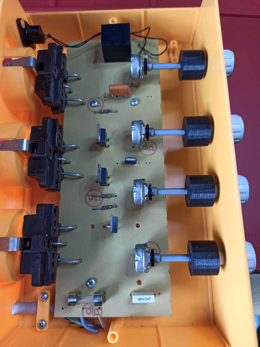

Mhhh. Hab nur die drei ersetzt, wie verbaut war.
Ansonsten noch ein paar weitere Bilder wie gewünscht.

Ja, du hast Recht, der TIC106D ist tatsächlich ein Thyristor (400V /
3,2A).
Nö, reicht, Bilder sind prima.
Ein wenig Geduld wirst brauchen, es ist Werktag und die meisten hier
gehen ihrem Broterwerb nach. Und darunter sind weitaus kompetentere als
ich es bin.
Hast gemessen ob Netzspannung anliegt, die Sicherung links heil ist? Die
Lautsprecher-Buchse nicht aus Versehen verpolt wieder angelötet?
von Enrico E. (pussy_brauser)
Mess mal das 250R Eingangspoti P1 durch, da hat bestimmt jemand 12V DC
angeschlossen und dann ist es durchgebrannt.
Sicher dass kein "Kurzer" auf der Eingangsbuchse liegt? Die Lötfahnen
gucken verdächtig aus.
ähnliches Alter, aber noch mit mehreren Transistoren:
https://www.berlin-repariert.de/lichtorgel-defekt-und-wie-funktioniert-audio-im-licht-umwandeln/
Die Netztrennung wurde auch gelegentlich mit einem Mikrofon eingespart.
Wenn du die meinst....
Die flattern im Wind. :)
Passt.
Da steht es ja auch für den Übertrager:
Übersetzungsverhältnis 1:5  .-)
Habe den Übertrager nun gemessen.Bin leider nicht früher dazu gekommen.
Er hat auf der einen Seite 156ohm und auf der anderen Seite 18ohm.
Und ne... Trenntrafo habe ich leider noch keinen zu Verfügung.
Schönen Sonntag euch.
von H. H. (Gast)
Ungewöhnlich. Meist haben die auf der einen Seite so 5 Ohm.
Sollte man genauer pfüfen.
> Übertrager
Ohne am 230V Netz zu haengen!
Genaugenommen müsstest Du an den Übertragereingang den Ausgang einer
Endstufe anschliessen.
Mit dem Multimeter misst Du die Wechselspannung an beiden Trafoseiten
und die Potis sind in Mittenstellung.
Danach misst Du am Potiausgang und verstellst die Potis, ob sich die
Spannung am Ausgang aendert.
von Thomas S. (Firma: Chipwerkstatt) (tom_63)
Leiterbahnen vom / zum Übertrager kontrolliert?
Sämtliche Lötungen kontrolliert (ist ja überschaubar)?
liegen an den Leiterbahnzügen an allen 3 Thyristoren die 230V an?
Und ja, es sind 'nur'Thyristoren'.
Versuch:
Lege (ohne die 230V) ein Eingangssignal vom Verstärker an, und schaue
mit Messgerät, ob irgendwas noch nach dem Übertrager messbar ist. Es
geht nur drum, ob da irgend ein 'Gezappel' vom Signal erkennbar ist.
Analoges Messgerät wäre nun hilfreich. Oder lege hier eine LED mit
390Ohm Vorwiderstand an, ob da was rauskommt.

von Frank O. (frank_o)
Wenn die Schaltung stimmt, da ist ja nicht wirklich viel drin, dann
hätte ich von Anfang an auf die Potis getippt.
Thyristoren kaputt und gleich alle drei.
Ich würde die Thyristoren von vorher wieder einlöten und einfach mal
einen Widerstand an einem Gate ausprobieren, statt des Potis. Wenn dann
ein gleichmäßiges Verhalten statt findet, dann sind es die Potis.

von Thomas B. (thombde)
https://cdn-reichelt.de/documents/datenblatt/C500/NFU.pdf
Sehe ich genauso.
Oder auch falsch gemessen.
Welche Seite wie viel Ohm?
Primär 18 Ohm sehr seltsam ....
Sekundär 156 Ohm klingen plausibel.
Wollte jetzt nur mal kurz eine abschließende Antwort geben und mich für
alle Tipps von euch bedanken.
Habe jetzt einfach die vier Potis und den Übertrager getauscht. Mehr
gibt's ja eh fast nicht mehr.
Nun läuft das nette Teil aber auch perfekt und wie es sein soll.

H. H. schrieb:
> Schaltplan.
Danke. Die 1,8MB Variante aus dem Korax-Link ist allerdings besser
lesbar.

> wer Erbauern ein schwache leistungs attestiert
Wer nur Thyristoren und keine TRIACs verbaut, und die dann eigentlich
erforderliche Graetzbruecke weglaesst, muss sich schon ein "schwach"
gefallen lassen.
> Und es macht Sinn, weil das ständige geflackere mit max 230V RMS lässt
> die Leuchtmittel viel zu schnell durchbrennen
An "meiner" mit Graetzbruecke, hingen 4 x 220 V/500 W Fotolampen.
Die sind, fuer eine kuehle Farbwiedergabe bei voller Leistung
eher blauweiss als gelbgluehend. "Durchgebrannt" ist bei einigen
hundert Stunden Betrieb genau gar keine. :)
Netter Nebeneffekt war die sehr geringe Ansprechzeit der Fotolampen.
Wie hell so ein Gluehobst mit Thyristoren werden kann, kann jeder
mit einer simplen Diode ausprobieren. Und: Sehr ueberzeugend
ist das von der Helligkeit her nicht.
Damit werden sich nur "Bastler" zufriedengeben, die den geringen
Mehraufwand scheuen.
Nachdem der Thread ja vor kurzem nochmals aufgefrischt wurde, möchte ich
natürlich mein Fazit aus meinem anfänglichen Problem auch noch
schildern.
Nachdem ich also alle vier Potis gegen neue getauscht und die
Thyristoren ebenfalls gegen neue getauscht hatte, funktioniert die
Lichtorgel nun wieder so wie sie gedacht war und wie neu.
Habe natürlich auch noch alle Kabel und Fassungen gegen neue getauscht.
Da die neuen Potis etwas kürzer waren, habe ich mir Verlängerungen 3D
gedruckt.
Perfekt und alles so wie es soll !!

Jetzt habe ich doch noch eine Frage. Auch wenn die Lichtorgel ja
mittlerweile so funktioniert wie sie soll... sie reagiert auch wenn alle
Regler auf max. stehen, erst bei einer (für mich mittlerweile) zu hohen
Lautstärke adäquat. Würde es helfen, einen anderen Poti einzubauen?
von H. H. (Gast)
Nein, du brauchst einen separaten Verstärker. Da werden schon wenige
Watt reichen.

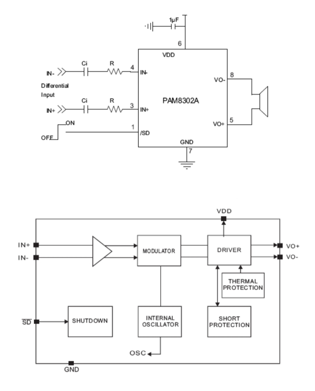

von H. H. (Gast)
Welche Thyristoren hast du eigentlich eingebaut?
von H. H. (Gast)
> Einen kleinen Vorschlag, welcher funktionieren würde?
Verstärker mono TDA2030
Gibts als billiges Modul.
zumindest von der Bezeichnung exakt die gleichen...
von H. H. (Gast)
TIC106D.
Die sind vom Gatestrom her passend, aber nur 400V ist eigentlich zu
knapp. Also nicht überrascht sein, wenn die ohne ersichtlichen Grund
versterben.
Wegen des zusätzlichen Verstärkers:

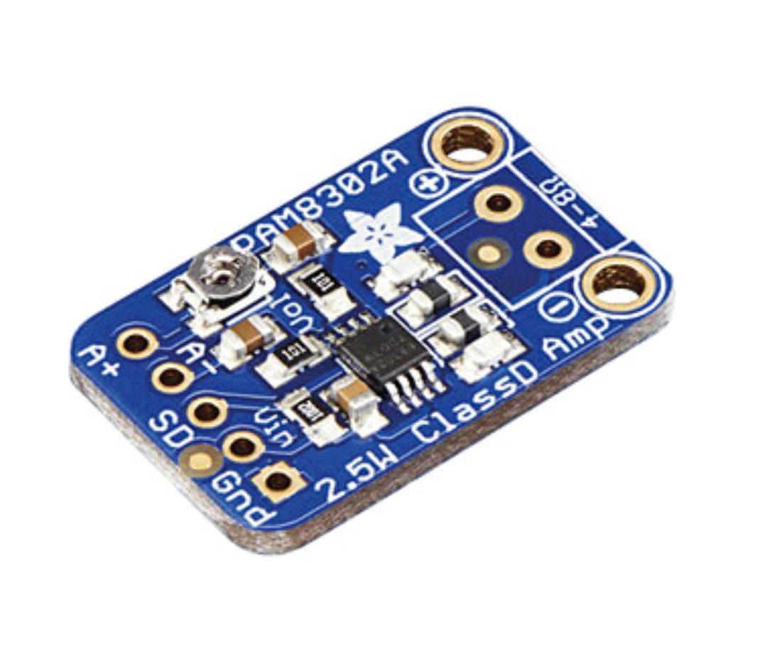

Du kannst da auch ein kleines Klasse-D Modul verwenden, z.B. mit
PAM8302. Das braucht nur 5V Versorgung, im Gegensatz zum TDA2030, der
12V braucht.
> PAM8302.
Die Idee ist clever. Für die Versorgung genügt ein 5V USB-Anschluß, oder
ein altes 5V Steckernetzteil und es wird auch nix warm, weil Class-D.
Wieviel Ohm hat denn der NF-Eingangsübertrager?
von Peter N. (alv)
Da dieser direkt an einen Lautsprecheranschluß angeschlossen wird, muß
er >8Ω haben.
von Heinrich K. (minrich)
Vorwiderstand verkleinern. Das ist der Festwiderstand zwischen dem
Mittelabgriff des Gesamtreglers und der Primärwicklung.
> 12V braucht.
Super, dann werde ich das wohl mal versuchen.
Vielen Dank!
Habe jetzt das PAM verbaut und es funktioniert soweit einwandfrei und
wie gewünscht.
Vielen Dank für den Tipp! 🙂
