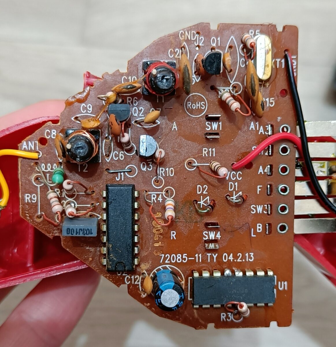

Ziel meines Unterfangens ist, die Ansteuerung zweier baugleicher ferngesteuerter Autos (ältere Modelle) so zu modifizieren, dass sie zeitgleich fahren können. Laut Sender (Fernbedienung) handelt es sich um 24,145 mHz. Nun bin ich über die Suchfunktion über einen sehr hilfreichen Beitrag gestoßen, anhand dessen ich vorgehen wollte: Beitrag "Frequenzwechsel Fernsteuerung Spielzeugauto"
Dort beschreibt Steffen H. (avrsteffen) wie er die Widerstände an den Oszillator-Pins des IC tauscht. Nun stellt sich mir die Frage: Welche sind das? Die Beschriftungen der ICs an dem mir vorliegenden Platinen lassen sich nicht eindeutig entziffern. Weiß jemand Rat?

Das werden wohl eher 27.145 MHz. Beim Sender koennte man mit einem Quarzwechsel, das ist das Ding was mit XT1 beschriftet ist, zu einer anderen Sendefrequenz verhelfen. M.W. gibt es 4 Fernsteuerkanaele im 27.12 MHz Band.
Aber der Empfaenger scheint als Pendelaudion aufgebaut zu sein. Die sind breitbandig wie ein Scheunentor. :) Parallelbetrieb geht bei denen also prinzipbedingt leider nicht.
Da waere es nur erfolgsversprechend, sowohl Sender als Empfaenger auf z.B. 40 MHz umzuruesten, was bedeuten wuerde die HF-Teile komplett zu ersetzen.
Mit dem simplen Wechsel eines Widerstandes wird das wohl nichts.

Einfach die Spule des zweiten Empfängers auf die gleiche Frquenz, wie der Sender des ersten Empfägers ausgibt, umändern. Die Spulen sind abgeglichen und deswegen mit Wachs übergossen. Man braucht nur Wachs, einen Messender mit Frequenzanzeige und als Indikator ein Oszilloskop, das man an die passende Stelle anschließt. Notfalls ginge es auch ohne Messender mittels des vorhandenen Fernsteuersenders.
Das ist schon logisch etwas zweifelhaft, und:
Vermutlich senden beide Sender auf der selben Frequenz. (+/- Toleranz) Immerhin scheinen sie ja quarzgesteuert zu sein.

Das ist hoechstens ein Piezoresonator und kein Quarz. Der kontrolliert wahrscheinlich den Takt des Controllers/Dekoders. An der HF-Aufbereitung ist der voellig unbeteiligt.
Fuer einen Superhet sind die Toleranzen eines Piezoresonators viel zu gross, um das Signal zuverlaessig durch eine ZF zu zwaengen.

Der Sender ist Frequenzstabil durch das Quarz.
Der TO, Phälicks, möge nachsehen welche Frequenz dort steht und ob das bei beiden Fahrzeugen unterschiedlich ist.
Beim Empfänger könnte ein Quarz fliegend auf der Rückseite verlötet sein. Der TO, Phälicks, möge das mal checken.

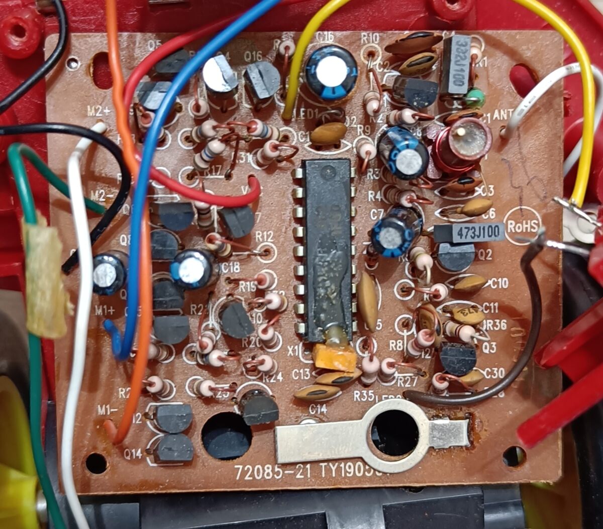

Der Chip dürfte dem TCA440 ähnlich sein
An einen TCA440 glaube ich eher nicht. Den koennte man zwar auch als Geradeausempfaenger verwenden, aber wohl nicht mehr bei 27.12 MHz. Der Kaefer wird wohl eher ein Decoder sein. Und der wuerde ja dann, wenn es ein Empfaenger-IC ist, irgendwie fehlen.

Das Auto, wenn es denn meines ist, wird mit 4 AA Zellen in Reihe betrieben. Das passt auch nicht mit der Spannung.
Wie gesagt, ich hatte die Markierungen vor einem halben Jahr gegooglet, der Chip war irgendeine Sonderanfertigung. Es gab dazu 0 Informationen. Ich hatte mal darüber nachgedacht auf Lithium-Akkus umzusteigen und fand es für den Fall insgesamt sinnvollerer die Platine als ganzes dann auszutauschen. Gemacht habe ich nichts davon. Ich hatte nur das Getriebe dupliziert (ein Zahnrad war kaputt, eine Übersetzung fehlte komplett). Ich wollte eigentlich anbieten bei Bedarf ein paar Zahnräder zuzusenden. Aber der TE hat sich nicht gemeldet.
Die Frequenz hatte ich damals glaube ich über die Antennenlänge bestimmt.

Zum Modell: Ja, ist die alte Version des Fernlenkflitzers von Fisher Price. Ich schaue morgen nach, ob ich die Flecken am IC entfernen kann oder am anderen Modell lesbar sind.
Auf der Rückseite ("fliegend"?) ist nichts verlötet.

Falls jemand an einer funktionierenden Lösung mit Fummelarbeit interessiert ist (Teile davon wurden ja schon hier vorgeschlagen): Quarz tauschen, Empfängerfilter anpassen. https://www.instructables.com/Modding-Fisher-Price-72825-Formel-Junior-Fernlenkf/
