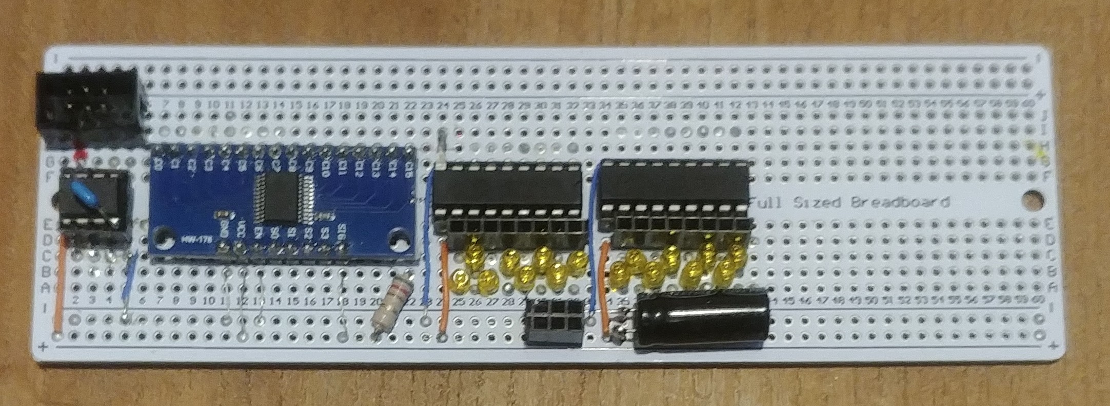

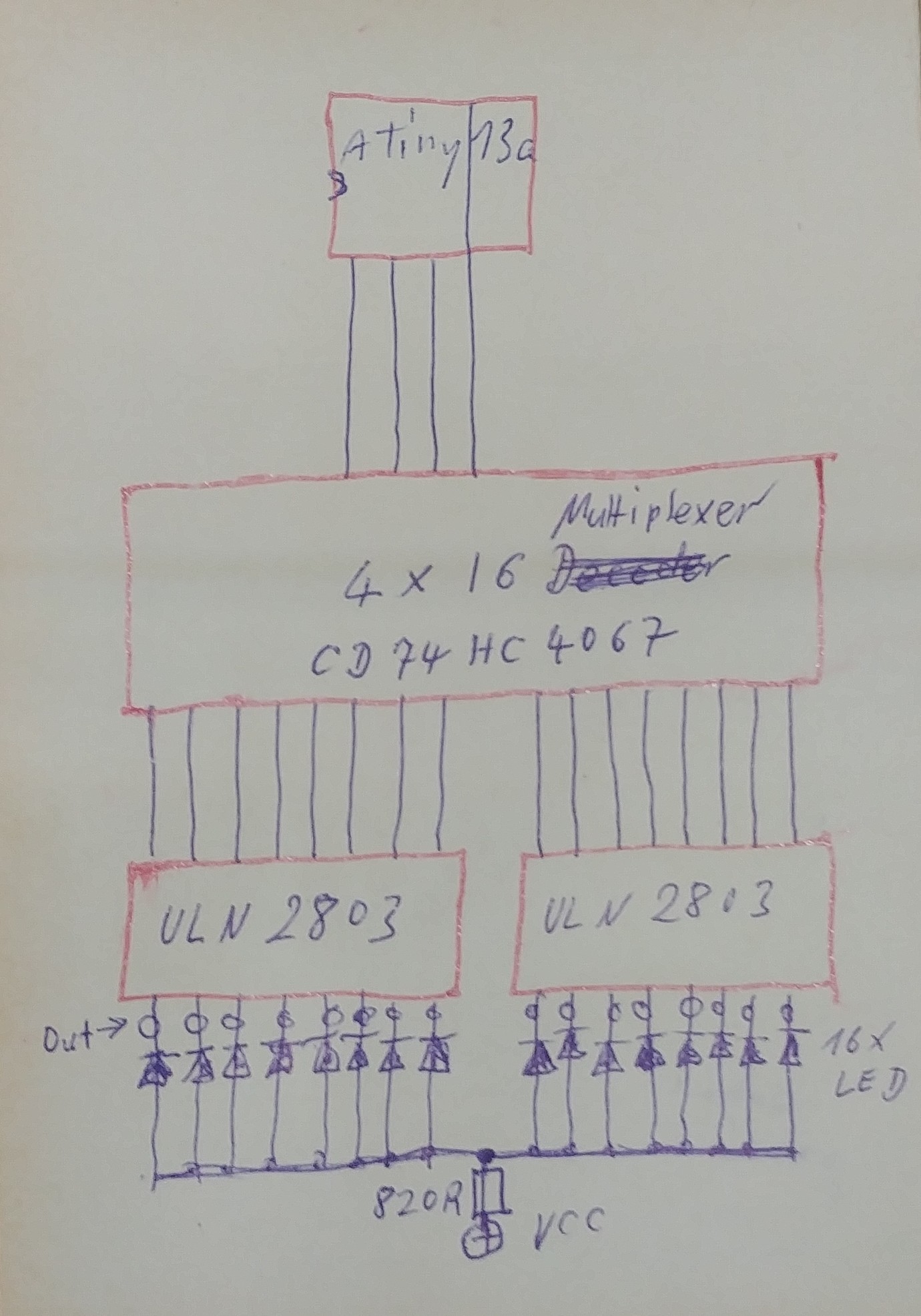

Entstehen soll ein Bild warauf max 16 Figuren zufällig gedreht werden.
Die Figuren überschneiden sich und so wird eine sich stehtig ändernde
Gesamtform erzeugt.
Ein Atini13A erzeugt eine Zufallszahl zwischen 1 und 255
Diese Zahl wird in das B-Register geschrieben.
Die Pins des Pregisters 0 1 2 und 3 werden mit einem 4 zu 16 Multiplexer
auf 16 Ausgänge gemultiplext. Es ist immer nur ein Ausgang aktiv.
CD74HC4067
Je 8 Leitungen werde mit 2 Darlington-Arrays ULN2803 ausgekoppelt.
Es gibt somit 16 belastbare Ausgänge zur Steuerung der Aktoren.
Weiter gibt es 16 LED's zur optischen Kontrolle.

Die zufällige Ansteuerung der 16 Ausgänge funktioniert.
Die zufällige Verzögerung funktioniert nicht.
_delay_ms braucht eine Konstante. Um ein variables Delay zu erreichen
wird _delay_ms (1000) mit der Zufallszahl pause random-mal durchlaufen.
Genau das geht bei mir nicht :-(
Was mache ich falsch?

Jetzt verstehe ich es, das ist der Testaufbau um 16 Digitalausgänge
zufällig high oder low zu schalten.
Später wird dann statt der LEDs entsprechende Aktuatoren angeschlossen,
die irgendwelche Bildteile 'flippen' und so ein zufälliges Bild
anzeigen.
