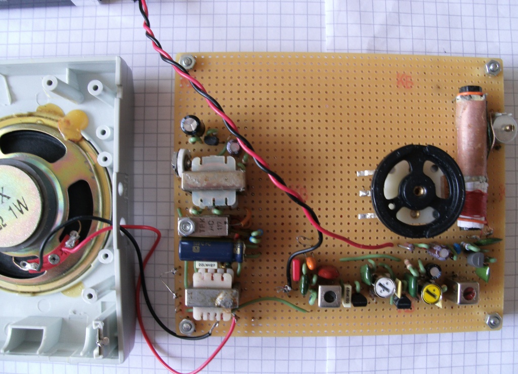

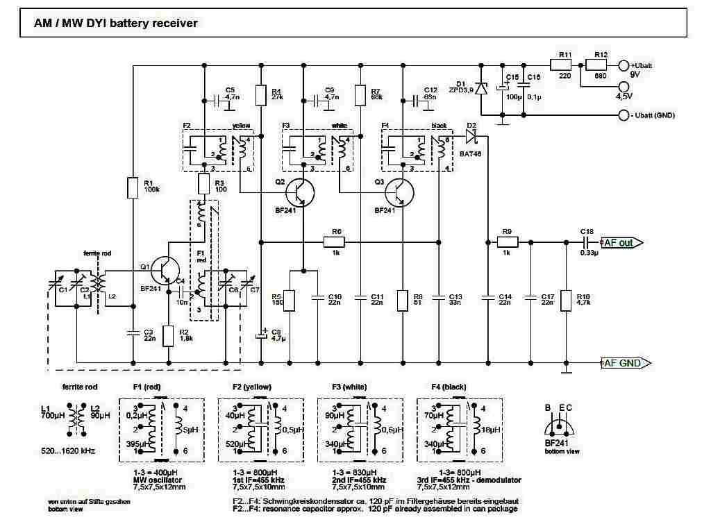

von Karl B. (gustav)
Mutig, gleich mit UKW anzufangen.
Da das Thema Supehetempfänger auch für mich recht interessant ist, fing
ich erst einmal mit MW an.
Wenn schon Verständnisprobleme auftauchen, wird es schwierig, den Rest
zu verstehen.
Zum Beispiel das mathematische Prinzip, das dahintersteckt.
Additionstheoreme.
Erst mal nachlesen. Dann fällt es einem wie Schuppem von den Augen.
https://www.elektroniktutor.de/signalkunde/am.html
Also, Träger, Modulation, zwei Seitenbänder.
Für Superhetempfänger: Lokaloszillator (Träger) Modulation ist
der zu empfangene Radiosender, zwei Seitenbänder entstehen beim Mischen.
Da filtere ich nur eines raus. Das ist die ZF.
Eingebürgert haben sich die 455 kHz für AM und die 10,7 MHz für UKW.
Es gibt noch andere. Aber das sind die wichtigsten.
Jonas Z. schrieb:
> Wenn die Zwischenfrequenz (meistens) 10,7 MHz ist, wo ist dann die
> Information enthalten, welcher Sender ausgewählt wurde. Also wie kann
> dann später wieder die richtige Frequenz gefiltert werden, wenn immer
> die 10,7 MHz ankommen?
Diese Info ist ja nicht mehr da. Hinten kommt immer dasselbe raus.
Um nun eine Frequenzeinstellung so bequem wie möglich zu machen,
hat man Frequenzteilersynthesizer mit Digitalanzeige als
Lokaloszillazoren
eingebaut. Nur da kann ich dann sehen, was ich eingestellt habe.
Ja, es ist eine echte Sucherei gewesen bei den alten Röhrenradios bei
Kurzwelle, da einen Sender genau einzustellen und wiederzufinden.
Und dann bin ich da plötzlich auf dem falschen Seitenband, der
Spiegelfrequenz, und höre noch Telegrafie durch. Die Eingangsfilter
müssten ja mit der Oszillatorfrequenz synchron trennscharf mitlaufen.
Und das ist ja das größte Problem:
Beispiel:
Mittelwelle reicht von 520 bis 1620. Also ein Abstimmfrequenzverhältnis
von
etwa 1:3. Der Oszillator braucht aber ein Frequenzvariationsverhältnis
von 1:2.(bei 455 kHz ZF). Rechne es selber einmal nach.
Deswegen braucht es spezielle Drehkondensatoren und Abgleich/Gleichlauf
ist auch nur annähernd dem Ideal nahezukommen.
ciao
gustav
Und so weite und so fort.

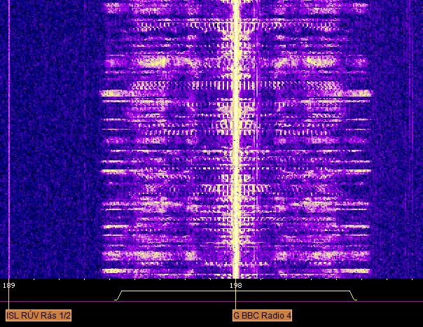

von Harald W. (wilhelms)
Karl B. schrieb:
> Die Vorselektion kann mit Aktivantenne bei LW noch verbessert werde,
Gibt es überhaupt noch irgendwelche, in D empfangbare LW-Sender?
Oder kann man da nur noch Schaltnetzteile "empfangen"?

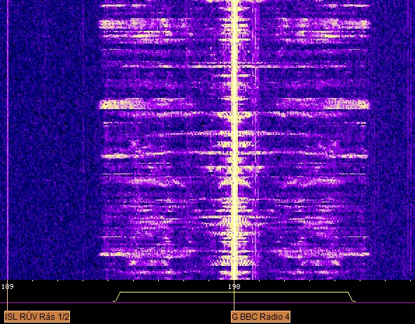

von Günter L. (Firma: Privat) (guenter_l)
Wenn zwei Frequenzen gemischt werden, entstehen zwei neue
Frequenzen, einmal Summe und einmal Differenz dieser beiden.
Der ZF-Verstärker läst nur 10,7 MHz durch, also muß die
Frequenz die du empfangen willst auf 10,7 MHz runtergemischt
werden. Angenommen du willst 95,1 MHz empfangen, dann mußt
du den Oszillator auf 105,8 MHz einstellen.
105,8 MHz - 95,1 MHz = 10,7 MHz
Die 95,1 MHz ist also in 10,7 MHz umgewandelt worden und
werden vom ZF-Filter durchgelassen. Wenn es nun auf
100 MHz noch ein Sender gibt und die mit 105,8 MHz
gemischt werden entsteht,
105,8 MHz - 100 MHz = 5,8 MHz
Die 5,8 MHz werden vom ZF-Filter unterdrückt, weil der ja
nur 10,7 MHz durchlässt. Also ist nur der 95,1 MHz Sender
zu hören.
Wenn es nun aber zufällig auf 116,5 MHz auch noch
ein Sender gibt, würde der auch zu hören sein, weil auch
116,5 MHz - 105,8 MHz = 10,7 MHz ist.
Die 116,5 MHz ist die sogenannte Spiegelfrequenz, die
wollen wir nicht haben, die muß unterdrückt werden.
Das macht man mit Vorkreisfilter. Der Vorkreisfilter
muß in diesen Beispiel auf 95,1 MHz eingestellt sein.
"Gute" UKW-Tuner haben deshalb oft auch Vierfach-Drehkos.
Zwei gibt es noch, England und Polen.
Auf 198 kHz  BBC Radio 4
Auf 225 kHz  Radio Polen

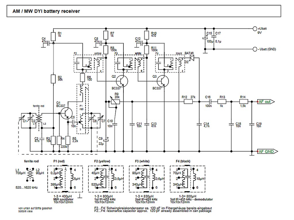

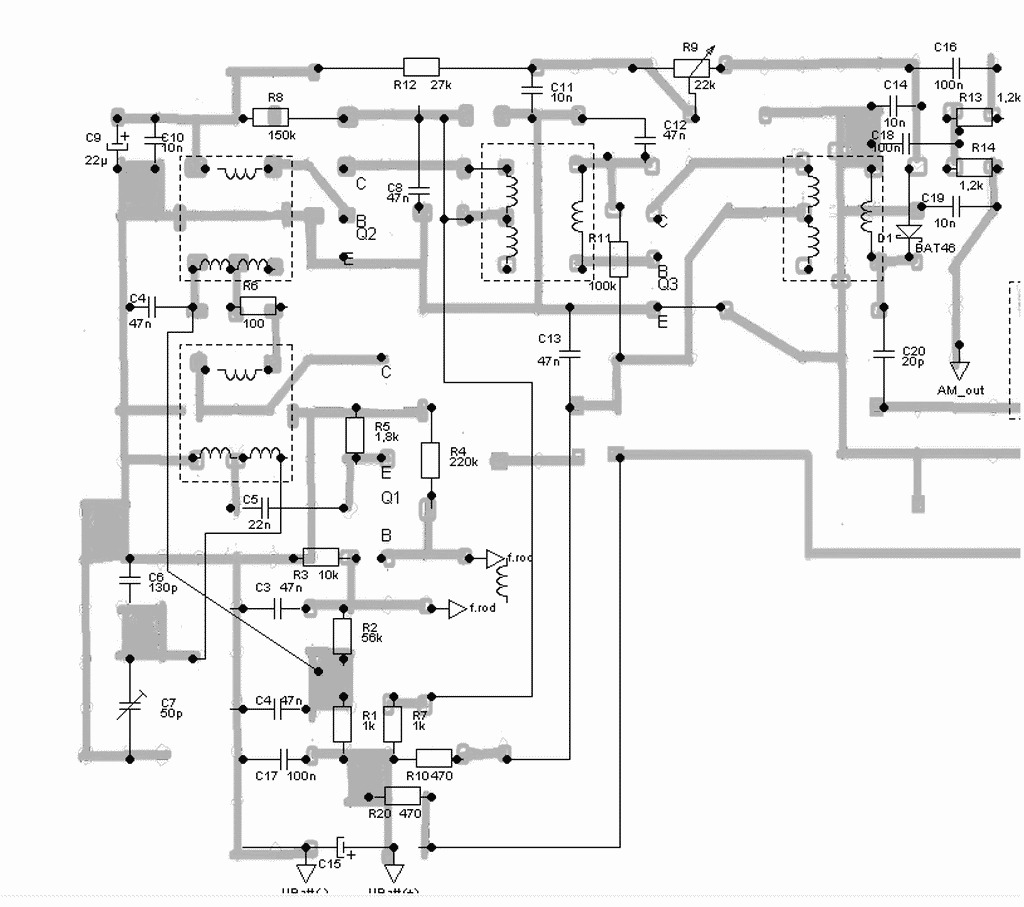

Jonas Z. schrieb:
> wir arbeiten gerade an einer Studienarbeit, bei der wir die Platine für
> ein analoges Radio entwerfen.
Jonas Z. schrieb:
> Beträgt die Zwischfrequenz immer 10,7 Mhz?
Bei UKW/FM meistens.
Soll nun ein UKW/FM-Empfänger gebaut werden?
Eine Plattine für AM/MW könnte ich anbieten.
Dabei ist die Massefläche großzügig auszulegen. Wurde im Layout hier
nicht gemacht. Was nicht ist, kann aber noch nachgeholt werden.
Das Rastermaß der fertig konfektionierten Filterspulen (Kondensator und
Induktivität mit gegenläufigen Temperaturkoeffizienzten) ist anders als
das übliche 2,54 mm.
Die Verkopplungsgefahr darf nicht außer Acht gelassen werden. Spulen zu
dicht nebeneinander montiert, ist nicht gut. Dann Kerkos statt
Metallfilm-Kondensatoren. Letztere haben meistens irgendwo eine
ausgeprägte Eigenresonanz. Das merkt man an den Pfeifstellen.
Als ZF-Transistoren solche für NF. Sonst empfängt man Radio China auf
Kurzwelle noch.
Wie gesagt, von UKW lasse ich lieber die Finger.
Mir hat mal ein Funkamateur den Rat gegeben:"Wenn jemand einen 100 Watt
UKW Sender für 144 MHz zum Laufen bekommt, ohne Chassisdicke von
mindestens 5mm,  dann muss der schon echt viel Erfahrung mitbringen. Das
Ding fängt sonst an, ganz woanders zu arbeiten, nur nicht da, wo es
soll."
Und für Selbstbauempfänger gelten ähnliche Empfehlungen. Ein Trimmer
leicht verdreht, schon stimmt die Neutralisation nicht mehr.
Und ich kann das von mir behaupten, denn der berühmte "Görler-Tuner"
funktionierte nicht auf Anhieb. Die Freaks unter uns wissen bestimmt
noch, wovon ich hier rede. Und der war schon vorabgeglichen.
Wie zu bemerken,
es kommt nicht allein auf den zeichnerischen Designentwurf an, sondern
die Berücksichtigung der parasitären Nebeneffekte. z.B. welches
Montagematerial verwendet werden soll, die Platine, die
Kupferkaschierungsdicke, und verschiedene andere Materialeigenschaften.
Das wird letzendlich nur noch im Prüffeld durch Versuch und Messung
ermittelt.
ciao
gustav

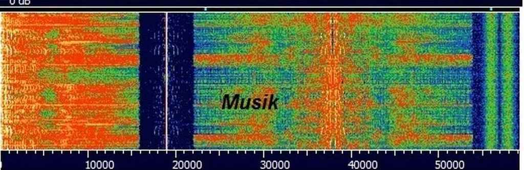

Man kann sogar AM in FM hineinmodulieren.
Man sieht deutlich den Pilotton 19 kHz mit ausreichend "Rasen", dann
die beiden Seitenbänder mit unterdrücktem Träger um die 39 kHz herum und
dann ebenfalls mit zwei Seitenbändern mit dem Differenzsignal (L-R) um
57 kHz herum die RDS aka Verkehrsfunk Signale noch.
Wieso nicht die 38 kHz als Träger direkt?
Einmal weil dabei unnötig Energie verschwendet würde, evtl.
Interferenzen entstünden (im Mono-Empfänger),
zum andern, weil die Asymmetrien der Durchlasskurven des Demodulators
noch im Bereich quasi im NF-Basisband nicht so extrem sind, wird mit dem
Hilfsträger/2 = 19 kHz Pilotton gesendet.
Und die Bedingung ist, dass nach der Verdopplung der 19 kHz die
ansteigende
Phasenlage im (De)modulator hinzugefügt wird, um das Signal sauber
dekodieren zu können nach R und L. (Und da ist auch wieder das
Additionstheoreme drin.
(L+R)+(L-R)
(L+R)-(L-R)
ergibt zwei rechts zwei links.
Die 3 dB werden hinten schon im Dekoder mit Spannungsanpassung
abgeschwächt.
Der Stereodekoder verarbeitet also auch "Seitenbänder"
ciao
gustav

von Tom (tom_major)
Man braucht sich doch nur mal das Wasserfalldiagramm eines SDR
anzusehen:
die 3 Bilder zeigen männliche und weibliche Stimme sowie Flöte mit
Klavierbegleitung. Alles zeigt unzählige Oberwellen, die Flöte hat die
höchste Grundfrequenz, dann weibliche, dann männliche Stimme immer
tiefer, d.h. die Abstände zwischen den "Linien" werden enger. In der
Optik spricht man ja auch von Spektrallinien!
von Gustl B. (-gb-)
Tom schrieb:
> Flöte mit Klavierbegleitung.
Das sind aber schon von sich aus keine einzelnen Freqenzen, sondern ein
Frequenzgemisch mit Obertönen. Man kann also an dem Wasserfall nicht
sehen ob die Linien/Obertöne von der FM kommen oder schon im zu
modulierenden Signal enthalten waren.
von Tom (tom_major)
Gustl, an den Wellenlängen 198 und 1008 sieht man doch, dass das AM ist.
Aber klar, Stimme und Instrument haben viele Obertöne, insofern sieht
das aus wie FM eines Sinus.
