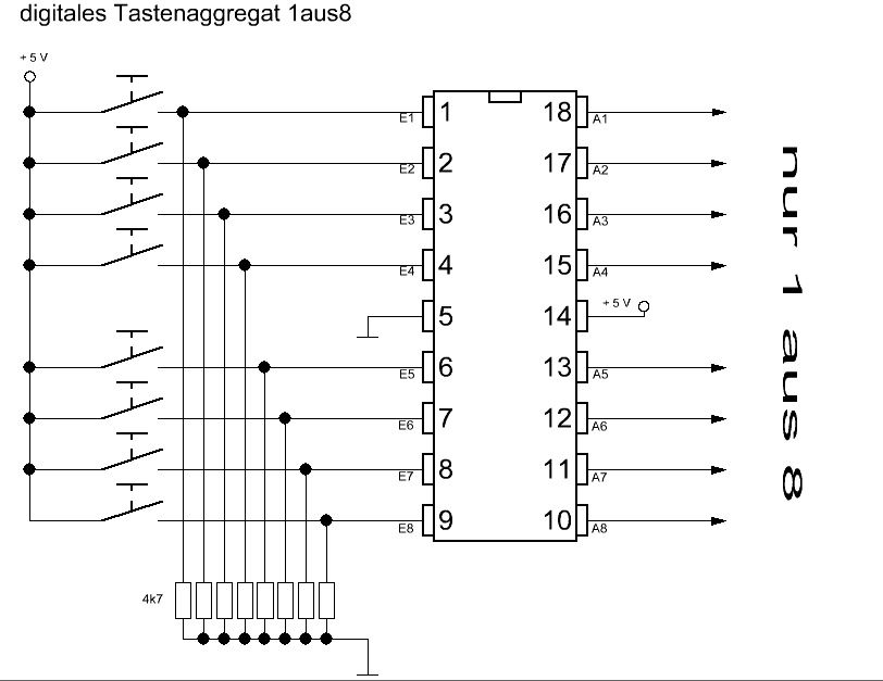

von Roland G. (roland_g)
Sorry,
aber mein Problem ist, ich habe mir vor 6 Jahren eine Pumpenstation mit
16 Pumpen zusammengebastelt und hierfür über das Internet 3
Tastenaggregate (PIC16F628A) gekauft. Leider ist eins davon jetzt defekt
und ich bekomme dieses Tastenaggregat nicht mehr.
Wenn ich an einen Taster drücke (hi-Impuls an Pin Eingang 1) soll am
Ausgang Pin 18 ein Hi Pegel sein und die anderen Ausgänge Lo-Pegel.
Eingänge Pin 1-4, 6-9
Ausgänge Pin 10-13, 15-18
Siehe Bild

von Peter D. (peda)
Ja das ist da Risiko, wenn man nicht das Hex oder den Quellcode bekommt.
Die funktionierenden werden vermutlich gegen Auslesen gesperrt sein.
Man kann mal probieren, ob da 0x00 ausgelesen wird oder der Code.

von Georg M. (g_m)
"Fehleingaben (z.B. mehrere Taster gleichzeitig) werden nicht akzeptiert
und beeinflussen auch nicht den aktuellen Zustand der Ausgänge.
Alle Eingänge sind softwareseitig entprellt (Bounce-Delay 25 ms)."
http://friedel-herrmann.blogspot.com/search/label/Tastenaggregat

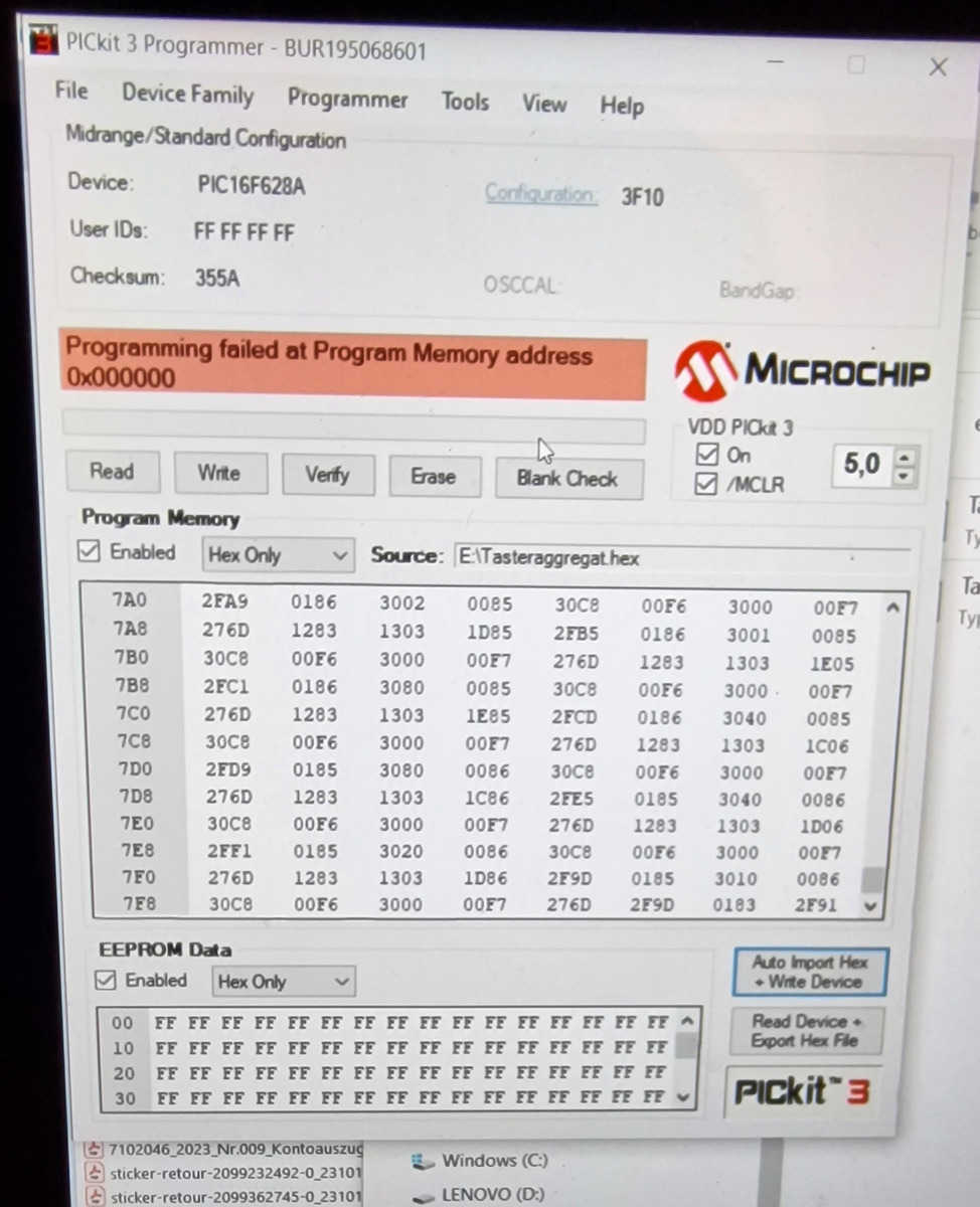

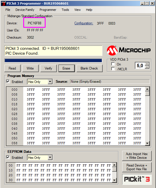

Ja da war ich auch schon aber keine weitere Hilfe bekommen
Ja habe mir ein Pickit3 gekauft und wollte den Code der funktionierenden
PIC auslesen leider gesperrt

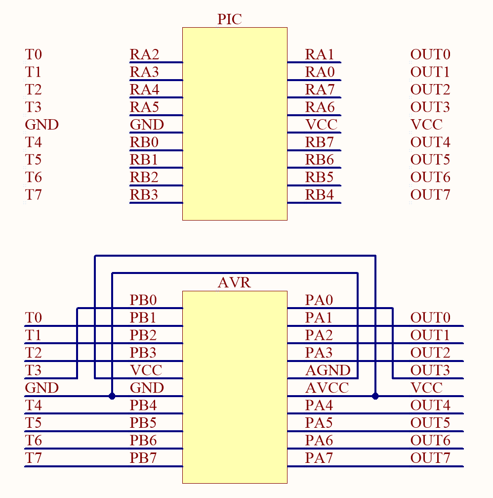

von Stephan S. (uxdx)
d.h eine Pumpe läuft immer, da es keinen Reset für alle gibt.
H. H. schrieb:
> Peter D. schrieb:
>> Port A = 8 Outputs
> Schon verloren.
Die Zuordnung ist wirklich tricky:
A2 -> A1
A2 -> A0
A4 -> A7
A5 -> A6
B0 -> B7
B1 -> B6
B2 -> B5
B3 -> B4
Das würde ich in ASM mit BTFSS oder BTFSC für jeden einzelnen Eingang
machen und vorher die anderen Eingänge abfragen.

von Peter D. (peda)
Daher mein Vorschlag mit dem ATtiny261, da sind alle gleichwertigen Pins
schön gegenüber.
Es stören nur die zusätzlichen GND/VCC. Mit 2 Leitungen durchkratzen und
4 Drahtbrücken ist das aber zu lösen.
Mit dem PIC braucht man eben noch 2 Mapping Funktionen zusätzlich.
> schön gegenüber.
Problem: wie bringst Du einen 20-poligen IC in 18 Löcher 0auf dem PCB?
Da brauchts noch eine Zwischenplatine. Das geht mit einem PIC schneller
und einfacher.
Es müssen 10 Leitungen durchgekratzt und 8 Brücken gesetzt werden.

von Peter D. (peda)
> und einfacher.
Kannst Du ja gerne machen.
Ich wollte nur schnell eine einfache Lösung präsentieren.
Überleg nochmal, die Bitreihenfolge ist egal.
Du mußt nur VCC/GND und die beiden äußeren neu verbinden. Bzw. GND ist
intern verbunden, 3 Brücken reichen schon.
Ich gehe davon aus, dass der PIC in einer Platine oder einer Fassung
sitzt.
Die Ports bei den Pins 7-10 und 11-14 sind um je 1 versetzt (die sind
beim PIC an 6-9 und 10-12) und nur VCC an der richtigen Stelle ist.
von H. H. (Gast)

von Peter D. (peda)
Hier die 4 Brücken.
Peter D. schrieb:
> Hier die 4 Brücken.
Das funktioniert nur, wenn der IC mit freien Drähten angeschlossen wäre.
Er steckt aber in einem PCB oder einer Fassung.

von Peter D. (peda)
Man kann sich aber auch umständlich anstellen.
Einfach 2 Fassungen ineinander stecken, die zu trennenden Pins abknipsen
und die Drahtbrücken löten. Gedrehte Fassungen lassen sich gut
ineinander stecken.
Und wenn Peter K. ihm ein funktionierendes Programm schreibt, ist doch
das Ziel erreicht. Mein Vorschlag war nur für den Fall, das sich sonst
keiner findet. Auch wollte ich mich nicht mit dem nötigen Pin-Mapping
rumärgern.

von Jochen-paul S. (picfan)
Hab die Schaltung schnell auf das Steckbrett gebracht, hatte noch einen
Fehler, der Taster-Eingang wird ja mit 5V hochgezogen der Taster geht
auf GND, anbei noch die neue .C-Datei und das neue Hex-File, sorry.
Die Schaltung funktioniert jetzt.
J.P.S
von H. H. (Gast)
> auf GND,
Gerade anders rum.
Beitrag "Re: benötige Hex-Datei für PIC16F628A"
>> auf GND,
> Gerade anders rum.
Oh weh, ich habs verschlimmbessert.
Habe es jetzt korrigiert, und noch Pin 18&17 getauscht, jetzt gilts
definitiv, jetzt alles nochmal.
Stephan S. schrieb:
> Die Software meldet doch, ob der Flashvorgang erfolgreich war. Mach mal
> ne Hardcopy unmittelbar nach dem Schreiben
hallo siehe Bild
diese Antwort kommt kurz und dann kommt
Selected device not detected
von H. H. (Gast)

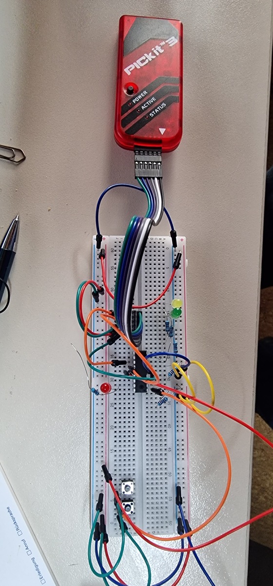

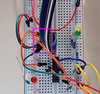

H. H. schrieb:
> Zeig deinen Steckbrettaufbau mit Programmer.
Hier der Aufbau
d.h. das PICkit3 sieht den PIC nicht, überprüfe Deine Verkabelung und
mache einen 100nF-Kondensator zwischen Vdd und Vss
Du musst folgendes Bild sehen, bei Device muss PIC16F628A stehen (ich
hatte gerade nur einen PIC16F88 zur Hand, der hat das gleiche
Pin-Layout), das PICkit3 muss den PIC automatisch erkennen.

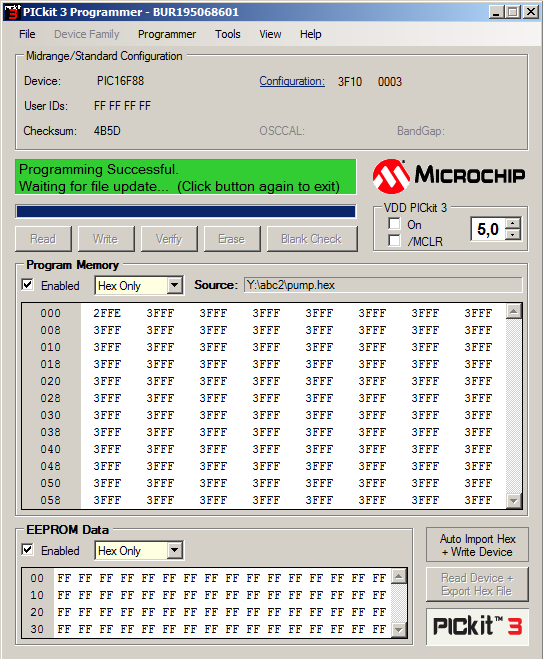

nach erfolgreicher Programmierung sieht das dann so aus (halt mit
PIC16F628A statt PIC16F88)

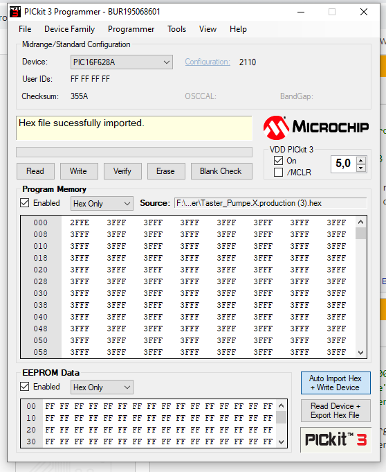

"hex file sucessefully imported" heist, dass die hex Datei nun in den
Programmer geladen wurde. Nun muss es mit einer neuen Aktion in den Pic
geflasht weden(wie schon richtig beschrieben, sollte danach ein grünes
Fenster im Fenster erscheinen).

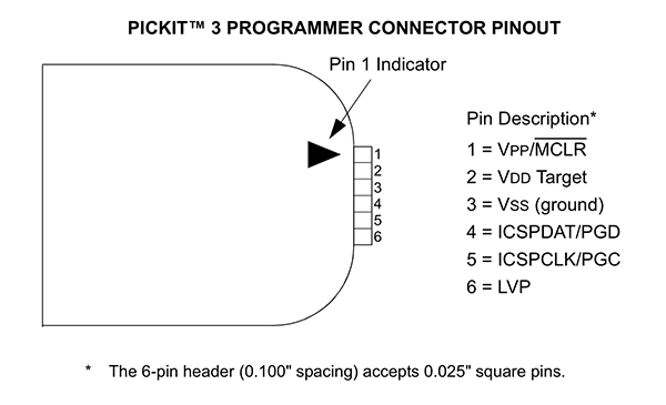

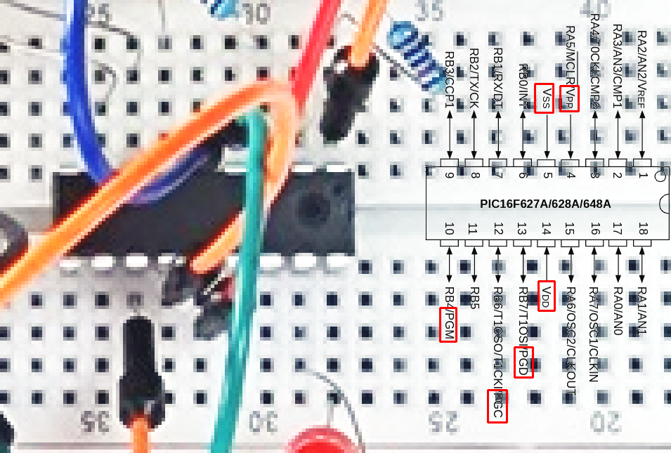

von H. H. (Gast)
Roland G. schrieb:
> Hier der Aufbau
Nicht gut zu sehen, aber ich denke du hast die Reihenfolge der Pins am
Pickit falschrum.
Es sieht so aus, als ob das türkisfarbene Kabel von Pin 6 des PICkit
über das eine orange Kabel an Pin 12 des PIC geht, prüft das nochmal
nach. Pin 6 des PICkit wird normalerweise gar nicht verwendet, nur 1-5
von H. H. (Gast)
Hier nochmals erklärt:
https://youtu.be/mUhzqDD6dg4?t=317
Steckbrett und Pinbelegung nebeneinander. LVP scheint mit PGM identisch
zu sein. Der muss an Pin 10 nicht 1
von H. H. (Gast)
Christoph db1uq K. schrieb:
> LVP
Wird hier gar nicht benötigt, bleibt unbeschaltet.
Aber was ist an Pin 1 angeschlossen?
hier weiss man nicht genau, wo was hingeht
von H. H. (Gast)
Offensichtlich ein Taster.
geht zum Taster

LVP: Low-Voltage Programming Enable bit
1 = RB4/PGM pin has PGM function, low-voltage programming enabled
0 = RB4/PGM is digital I/O, HV on MCLR must be used for programming
https://ww1.microchip.com/downloads/en/devicedoc/40044e.pdf
Datenblatt Seite 98 von 178
von H. H. (Gast)
Nochmals: hier unbeschaltet!
nur zum Test der Taster für 5V Eingang im Moment nicht im Betrieb
HJabe jetzt den PIC erhalten.
Habe die VDD Direkt mit dem PICKIT3 verbunden dies funktioniert jetzt.
Habe aber jetzt noch diese Fehlermeldung beim Einlesen der Hex-Datei
siehe Bild
Mach mal die beiden Häckchen bei On und MCLR weg, die werden für die
Programmierung nicht benötigt.
Was passiert, wenn Du
1. die Datei über 'File - Import Hex' erst mal lädst
2. und dann über 'Write' in den PIC programmierst?
