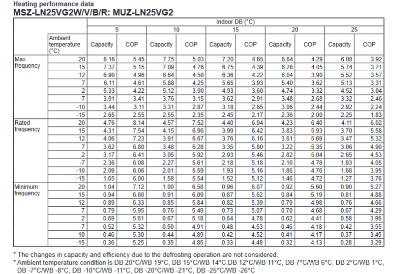

von Frank H. (horni)
Wir verwenden auch Klimaanlagen zum heizen. Und ich würde sagen, dass
unter 0 Grad die sich nicht wirklich lohnen. Eine Klimaanlage ist ja
eine Luft-Luft-Wärmepumpe. Und die Wärme muss einfach irgendwo her
kommen. Und bei ca. 0 Grad ist der Wirkungsgrad nach allen möglichen
Verlusten, etc. relativ hoch.
Es ist jetzt auch nur meine persönliche Meinung, aber ich finde, dass
Klimaanlagen ein relativ bescheidenes Klima im Winter erzeugen, da
einfach die IR Strahlung fehlt, die man sonst auf der Haut spürt. Ich
würde deshalb eher zu IR-Flächenheizungen greifen.

von Klaus (feelfree)
> kommen.
Sie kommt zum kleineren Teil aus der elektrischen Energie, die Du bei
deinem Stromversorger bezahlen musst, und zum größeren Teil aus der
Außenluft, die dabei abgekühlt wird, und vollkommen kostenlos ist.
Was heißt denn "lohnen", zum Vergleich mit was?
Im Vergleich zu einer Stromdirektheizuung mit Wirkungsgrad 1 "lohnen"
die sich immer in Bezug auf Verbrauchskosten.
Im Vergleich zu einem anderen Wärmeerzeuger muss man halt rechnen.
von Oliver S. (oliverso)
Eben. Genau deshalb nutzt man die ja.
Die guten Klimaanlagen mit Heizfunktion heizen bis unter -15Grad
Außentemperatur, und dann immer noch deutlich effizienter als eine
elektrische Direktheizung.
Das Hauptproblem bei den Geräten ist eher, daß innen die warme Luft am
besten möglichst weit unten eingeblasen werden sollte, während die kalte
Luft zum kühlen besser von oben kommt. Irgend einen Kompromiß muß man
also eingehen, neben der Tatsache, daß eine Warmluftheizung so ziemlich
das ungemütlichste ist, was man haben kann.
Oliver

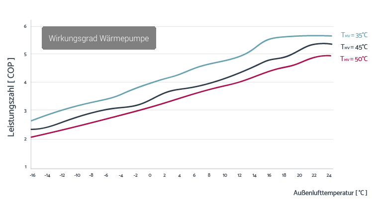

von Michael H. (micha_22)
Klaus schrieb:
> Jens M. schrieb:
>> das kommt mir arg viel vor.
> Da fließt ja das heisse Kältemittel von außen nach innen und das immer
> noch mehr als Raumtemperatur warme Kältemittel von innen nach außen. Die
> paar mm Isolierung auf den Kupferleitungen bewirken keine Wunder.
Genau und 15m sind in dem Zusammenhang auch ziemlich viel. Meist hängt
das Außengerät bei einer Klimaanlage nur 2-3m entfernt.
In dem Fall wäre eine zusätzliche Dämmung der Kältemittelleitung / Kanal
angebracht.
von Michael (Gast)
Lieber Herr Habeck, auch das haben Sie leider völlig falsch verstanden.
Wärmepumpen, zu denen natürlich auch Klimageräte gehören können im
Idealfall einen COB >5 haben.
Der Idealfall liegt dann vor, wenn die Temperatur nur geringfügig
angehoben werden muss.
Unter 0°C Außen und >25°C am Luftwärmetauscher, um in der Bude noch
irgendwie auf 20°C zu kommen ohne einen Orkanwind durchblasen zu müssen,
ist weit jenseits des Idealfalles.
In dem Fall hat man eher eine sehr teure Elektroheizung mit einem COB
knapp über 1, wenn man man die ganzen Verluste für Pumpen und Lüfter
einbezieht.
Und wer in der Schule nicht nur Singen und Klatschen hatte, vermag sich
auszurechnen wie gut der COB mindestens sein müsste um keinen Verlust
einzufahren, wenn Wärme aus Gas oder Fernwärme <1/3tel der Kosten pro
kWh einer kWh Strom beträgt.
Wohlgemerkt nur um auf Null zu kommen.
Anschaffung, Installation und Unterhaltung einer WP ist da noch nicht
eingerechnet.
Michael schrieb:
> Lieber Herr Habeck
Die ersten 2 Worte deines Beitrags kann man unwidersprochen stehen
lassen.
Immerhin.
von Bert (brt)

Sorry aber das ist dummes Geschwätz, bei 30K Differenz hat man noch
keinen COP nahe 1, sondern bei modernen Geräten noch bei 4-5. Bei deinem
"COB" steht also das 'B' eher für Blödsinn.
Siehe auch:
https://de.wikipedia.org/wiki/W%C3%A4rmepumpe Siehe Diagramme rechts.
Zitat:
"Eine Untersuchung in Mittel- und Nordeuropa eingesetzter Wärmepumpen
kommt zu dem Schluss, dass in milden bis kalten Klimazonen bis unter dem
Gefrierpunkt mit einer Leistungszahl COP von 2 bis 3 zu rechnen ist. Die
analysierten Luftwärmepumpen in Regionen bis −30 °C wiesen eine COP von
1,5 auf"
So sieht das mehr realistische Diagramm aus:
https://www.dein-heizungsbauer.de/ratgeber/energie-sparen/wirkungsgrad-waermepumpe/
Wobei diese Wirkungsgrade immer mit einer sehr großen
Wärmetauscherfläche gemessen werden. Es ist ein Unterschied, ob die
Kaltseite zum Beispiel bei  -5° Außenluft dann -8° oder -12° kalt wird.
Dementsprechend sinkt der Wirkungsgrad ab. Die Absenkung wird schlimmer
auch noch mit Zunahme der benötigten Leistung, die als Wärme "abgepumpt"
wird.
Aus diesem Grunde ist der reale COP niedriger, als über die Norm
ermittelte. Aber diese Norm erlaubt dennoch einen Vergleich, welches
WP-Produkt prinzipiell besser wäre.

von Mike J. (linuxmint_user)
Für 0°C liegt der Wert irgend wo zwischen 2 und 3, also wahrscheinlich
bei 2,5.
Raumtemperatur 21°C:
Außentemperatur °F | -22 | -13 |  -4 |   5 |  17 |  45 |  54 |
Außentemperatur °C | -30 | -25 | -20 | -15 |  -8 |   7 |  12 |
COP-Wert Verhältnis| 1,29| 1,34| 1,6 | 1,88| 2,07| 2,93| 3,21|
Kosten für 1kWh:
Gas 12,5 Cent
Strom 38,9 Cent
Wärmepumpe 13-20 Cent
Mit einem COP von 2,5 kostet die kWh aus der Wärmepumpe also
38,9Cent/2,5 =  15,56 Cent. Ist also teurer als Gas.
Wenn es dann -12°C sind, dann liegt der COP-Wert bei 2 und die Wärme
kostet dann 19,45 Cent/kWh.
Im Herbst hat man dafür unter 13 Cent/kWh bezahlt.
Wenn man Gas im Haus hat, dann sollte man es auch nutzen.

Diese hat demzufolge bei -7°C aussen und 20°C innen noch einen SCOP von
2,69. Bei +2°C aussen sogar 3,69.
Im schlechtesten Fall.
MfG
von Jens M. (schuchkleisser)

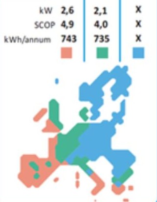

Ich seh da 2,68 bzw. 3,32.
Hilf mir mal bitte:
Was ist Capacity, DB, WB und die Frequency?
von Re D. (Gast)
Mike J. schrieb:
> Es gibt zwar immer Angaben von einem COP von z.B. 4,5 nur ist dann dort
> eine kleine Landkarte daneben
In deiner Landkarte steht SCOP, was man vereinfacht mit
Jahresarbeitszahl übersetzen kann.
von Thomas R. (thomasr)
Armin X. schrieb:
> Anbei die Tabelle von einer guten Mitsubishi Anlage.
Danke für die Tabelle, ist interessant.
Es steht dort aber eben auch dass die Energie für das regelmäßige
Abtauen nicht mit einberechnet wurde, also werden das wohl Werte sein
die rechnerisch ermittelt worden sind ohne Berücksichtigung des
Abtauprozesses.
Also quasi der Durchschnittliche COP-Wert.
Die haben da einfach ein "x" für meine Region zu stehen.

von Armin X. (werweiswas)
Uuups. Ich könnte schwören...
Muss irgendwie nen Knick in der Optik gehabt haben.
Ist auch (fast) egal. Wollte damit nur zeigen, dass die 2,5 bei 0°C
eigentlich überholt sind. Zwischenzeitlich gibts noch bessere Anlagen.
