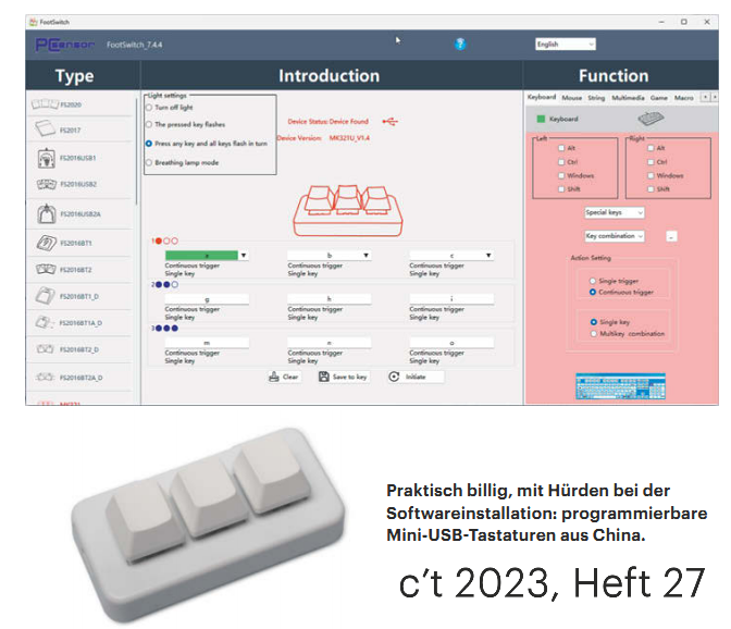

Oder man kauft halt eine Zusatztastatur, wobei diese aus dem c't-Artikel
als recht schwierig in Betrieb zu nehmen beschrieben wurde.
von Jens M. (schuchkleisser)
Die hat halt den Vorteil das sie programmierbar ist, d.h. eine Taste ist
nicht unbedingt immer eine (!) Taste, auch wenn das frickelig
einzurichten ist.
So lange man damit klarkommt, das der Buchstabe oder die Zahl fest
verdrahtet ist, ist eine USB-Tastatur des geringsten Preises und ein
paar Strippen plus 20 Minuten Zeit die einfachste Variante.

von Harald K. (kirnbichler)
Wenn man sich dabei auf den Füßen steht, dann ist das ein bisschen
umständlich. Aber auch keine Raketenwissenschaft. Es gibt für diese
Dinger mehrere Konfigurationsprogramme, und man muss halt
durchprobieren, welches mit der "Tastatur" reden will. Hat man das
gefunden, was redet, muss man nur noch durch die etwas
gewöhnungsbedürftige Programmlogik durchsteigen, aber das ist
überlebbar. Macht man ja auch nur ein, zwei Mal.
Und wenn man sich ernsthaft damit beschäftigen will - diese Dinger sind
abgeleitet von einem auf github veröffentlichten Projekt, so daß man
auch an Sourcecode etc. gelangen kann.
https://github.com/wagiminator/CH552-Macropad-mini
