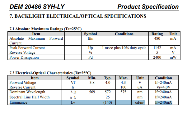

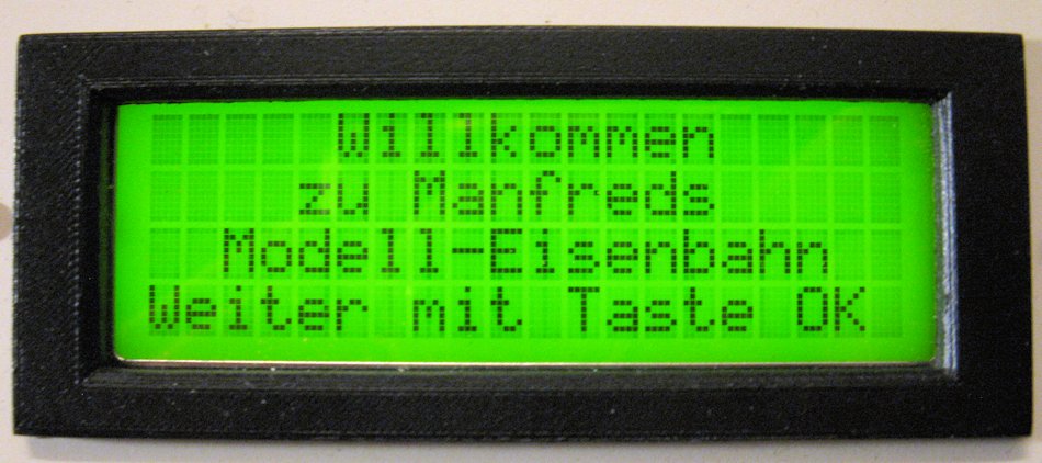

Ich verwende die Standard-LCD Anzeige LCD2048 (20x4 Characters) mit
Hintergrund-Beleuchtung von Reichelt, siehe attached Bild. Laut
Datenblatt hat die LED-Beleuchtung folgende Spezifikationen:
  If-max = 480 mA,
  Forward-Voltage = 4 Volt bei 240 mA.
Ich betreibe sie mit If = 220 mA. Gespeist wird das ganze aus einer 15 V
Spannung. Dazu verwende ich einen Vorwiderstand von 51 Ohm / 17W.

von H. H. (Gast)
Manfred P. schrieb:
> Wo ist der Link zum Datenblatt?
https://www.schukat.com/schukat/pdf.nsf/index/E7BCF29D5A9B444BC1256E160046FB9E/$file/DEM20486SYH-LY.pdf
> Ist das jetzt ein Trollbeitrag oder soll das Display den Raum
> ausleuchten?
Nuhr!
> Übliche Ströme derartiger Displays liegen Faktor 10 niedriger, ich
> glaube nicht, dass die 220 mA = fast ein Watt länger als ein paar
> Stunden aushalten.
Hättest halt lesen sollen, z.B. auf Seite 8.

von Rainer W. (rawi)
Rolf M. schrieb:
> Du meinst wahrscheinlich Seite 1, denn alle Seiten tragen die Nummer 1.
Du guckst auf der falschen Seite. Die Daten zum Backlight stehen lt.
Inhaltsverzeichnis auf S.6 ;-)

von Manfred P. (pruckelfred)
H. H. schrieb:
Es wäre Aufgabe des TO gewesen, das Datenblatt zu zeigen.

Christoph db1uq K. schrieb:
> "Artikelnummer des Herstellers EA W204-NLED"
> von max. 240 mA sehe ich nichts
Solange Manfred L. (manni) es nicht nötig hat, Daten zu zeigen ...
von Rolf M. (rmagnus)
Er hat alle relevanten Daten genannt. Wozu brauchst du den Rest des
Datenblatts? Oder anders: Was hast du dem jetzt geposteten Datenblatt
entnehmen können, das der TO nicht schon im ersten Posting genannt hat?
