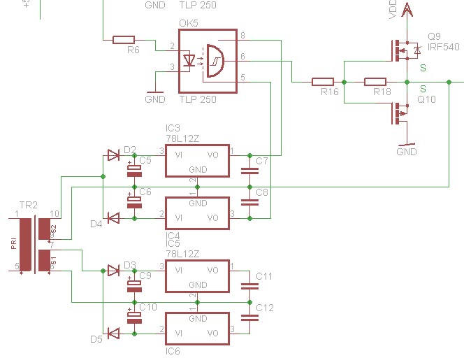

#7548376
Moin, ich nutze diese Schaltung für meine Motorsteuerung. Die untere Spannungsversorgung versorgt eine andere Halbbrücke (nicht fertig gezeichnet). Der Trafo liefert 2x 9VAC. Damit kann die Spannung für den Motor in weiten Bereichen variieren. Das funktioniert ganz gut. Vielleicht ist das was für Dich. LG Carsten
