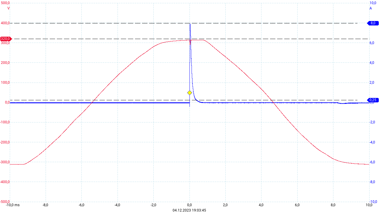

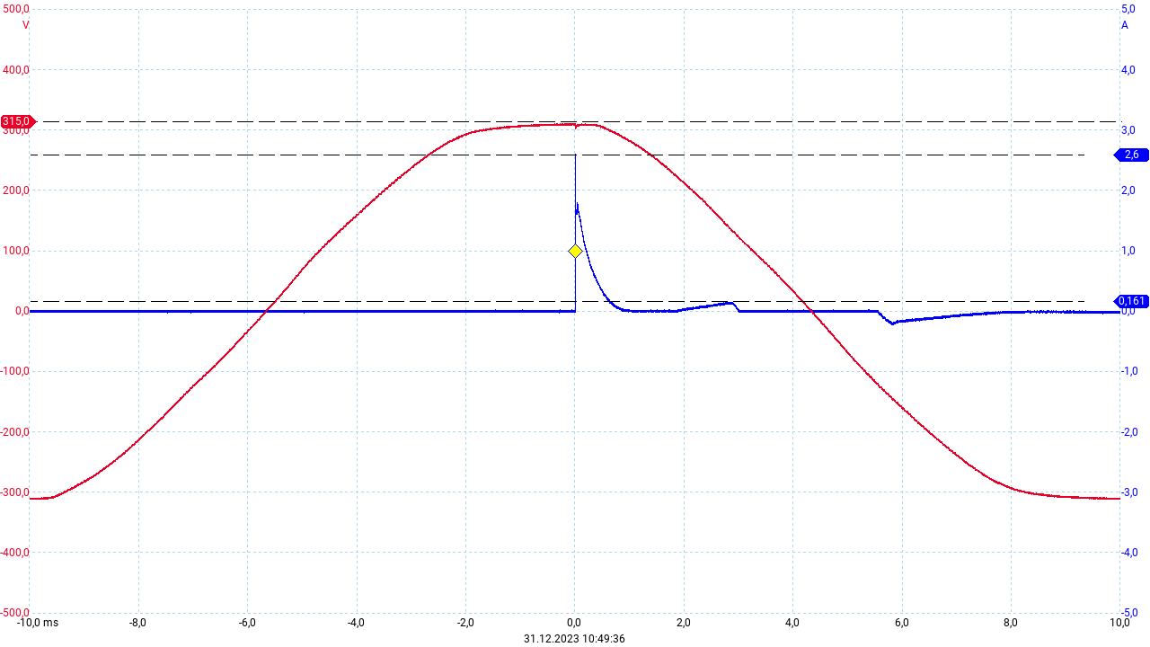

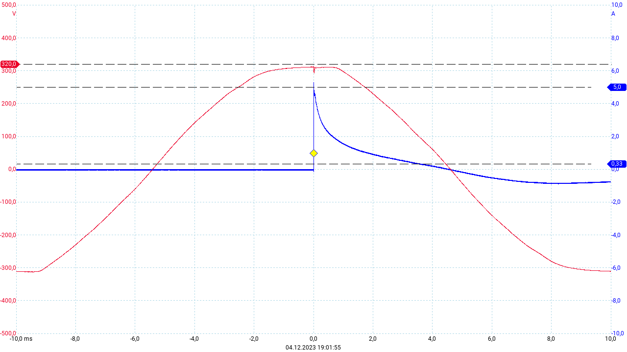

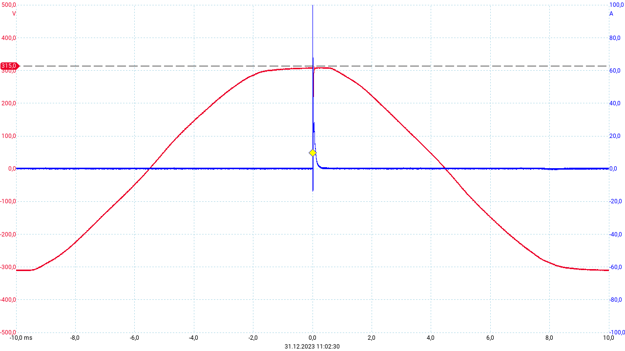

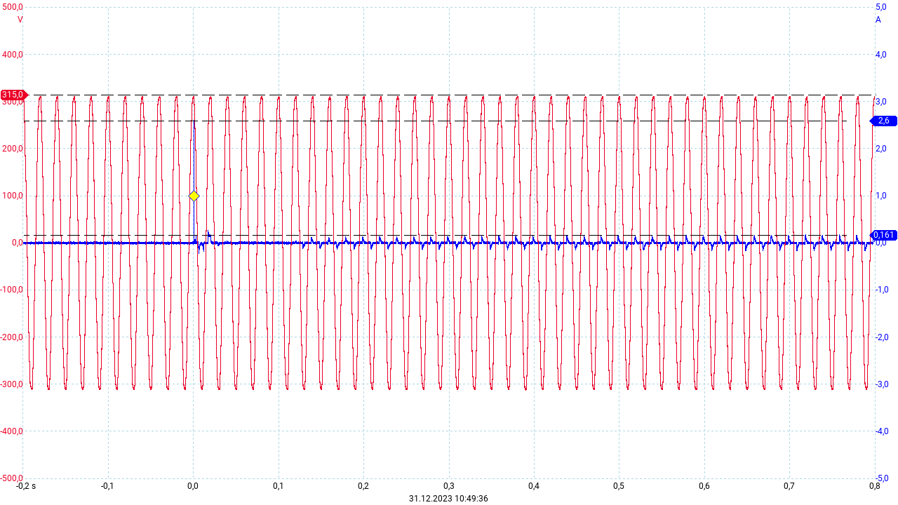

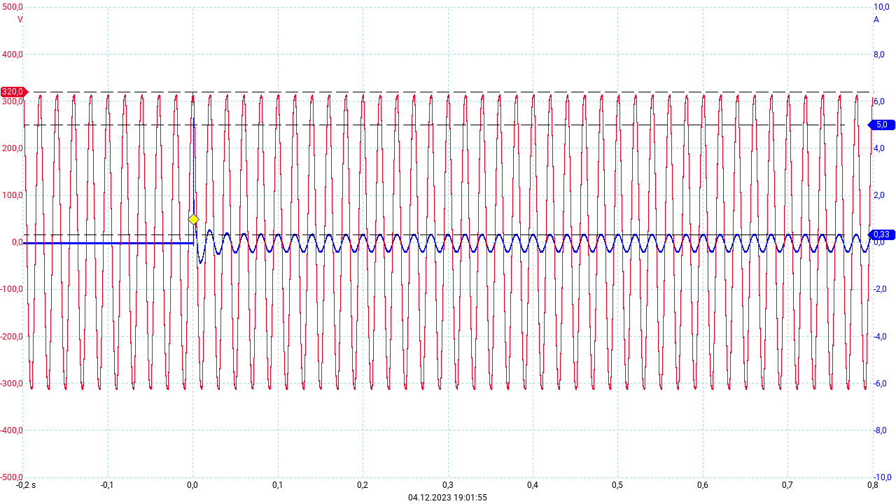

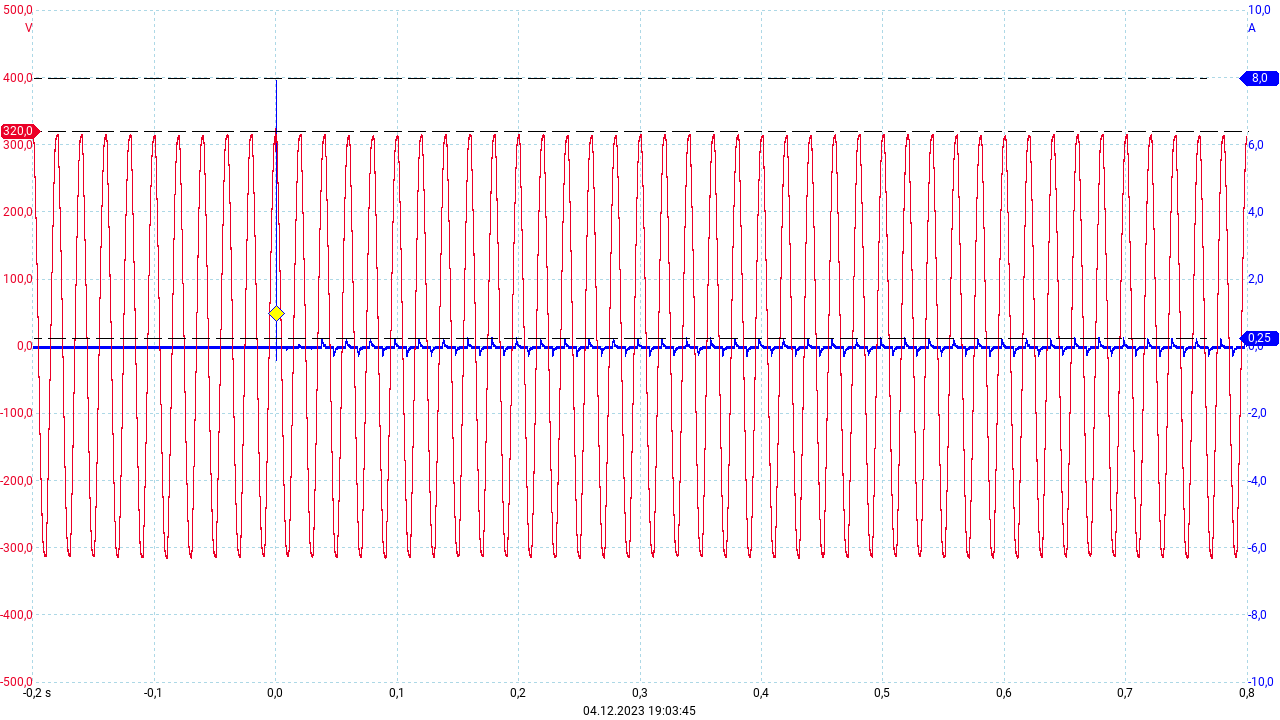

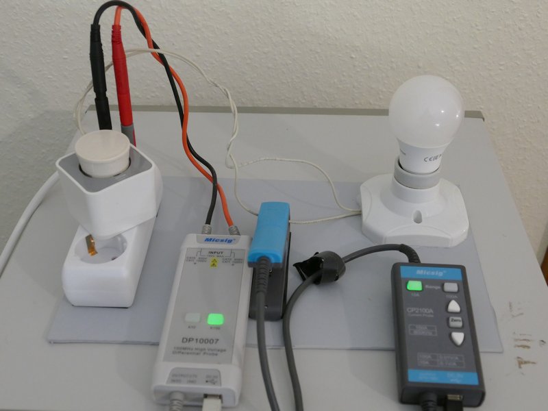

von Stefan K. (stk)
Günter N. schrieb:
> Auch wenn Glühfadenlampen einen im Vergleich zum Betriebsstrom etwa
> 10-fach höheren Einschaltstrom haben, ist der Einschaltstrom von
> LED-Lampen noch höher.
Sogar deutlich höher, am höchsten beim Einschalten im Spannungsmaximum,
aber auch sehr kurz. Einige Hersteller geben neben dem Nennstrom auch
den Einschaltstrom an, gefunden habe ich das jetzt bei LEDVANCE und
Radium.
Zwei Beispiele für 4W LED Lampen:
https://www.ledvance.com/consumer/products/lamps/led-lamps/osram-led-lamps/led-lamps-with-classic-bulbs/led-lamps--classic-bulb-shape-c6798
https://www.radium.de/de/produkte/led-essence-klassik-matt-rl-a40-827fe27
Bei beiden 32mA Nennstrom und 1,5A Spitzen-Einschaltstrom.
Tom A. schrieb:
> Genau da sitzt das Problem,
Weil >10x der Impulsstrom zum Laden des Elkos (jeweils 2...8µF,
10...20Ω) vor dem Wandler den Schalter ganz schnell verschleisst, sofern
es kein Kondensatornetzteil ist.
Zweitens entsteht durch den Einschaltstromimpuls ein Überschwinger. Bei
geeigneter Anordung klappt es den Kondensator bis zum dreifachen der
Scheitelspannung aufzuladen. Das killt natürlich die LED-Lampen
vorzeitig. Abhilfe wäre hier eine Einschaltverzögerung mit einem
zusätzlichen Vorwiderstand, der dann nach wenigen Millisekunden
überbrückt wird.

von Stefan K. (stk)
Harald K. schrieb:
> Wo liegt jetzt das Problem?
Es gibt da mehrere.
- Eine 4W LED ersetzt keine 40W Glühlampe, sie entspricht eher einer nie
handelsüblich gewesenden 30W Glühlampe, ist also eine leicht besserer
Ersatz für eine 25W Glühlampe. Der Einschaltstrom(alt) war also entweder
niedriger als in deiner Berechnung oder du musst eine LED-Lampe mit
höherer Leistung für den Vergleich nutzen.
- Der Einschaltstrom von 1,5A für die von  mir verlinkten 4W LED-Lampen
gilt nur für genau diese Lampen. Bei anderen Herstellern und
Modellreihen kann der Wert deutlich davon abweichen,
- Bei anderen Leistungen kann selbst in der gleichen Modellreihe des
gleichen Herstellers das Verhältnis Einschaltstrom zu Nennstrom weit

Ich habe jetzt trotzdem mal einen Einschaltvorgang einer Glühlampe und
einer LED-Lampe aufgezeichnet.
Die Glühlampe ist eine alte aber bisher ungenutzte 60W "Standardlampe"
von Kess, 230V, 710lm, "Made in EU".
Die LED-Lampe ist eine 9W OSRAM LED BASE CLASSIC A60 die schon einige
Jahre ungenutzt bei mir liegt. Laut Verpackung bzw. Aufdruck: Warm
White, 806lm 2700K, 220-240V, 50/60Hz, 72mA, Made in China. Die Lampe
dürfte ein Vorgänger der aktuellen 8,5W Osram LED-Lampe mit 7,5A
Spitzen-Einschaltstrom sein.
Im ersten Bild ist mein Testaufbau. Die Spannungsmessung erfolgt mit
einem Micsig DP10007 Differentialtastkopf an der Steckdosenleiste, also
vor dem Schalter. Als Schalter nutze ich einen Osram Smart+ Plug, der
erstaunlicherweise immer etwa da schaltet, wo eigentlich das
Spannungsmaximum oder Spannungsminimum sein sollte. Die Strommessung
erledigt eine Micsig CP2100A Strommesszange.
Der Einschaltstrom der Glühlampe liegt bei über 5A, fällt aber schnell
und geht in einen sinusförmigen Verlauf mit ungefähr 330mA Spitzenwert
über.
Der Einschaltstrom der LED-Lampe liegt bei etwa 8A. Der Peak ist sehr
schmal, schon nach etwa 100µs ist der Strom auf die Hälfte gefallen.
Danach sieht man, dass die Stromaufnahme der Lampe immer in kleinen
Peaks im Bereich des Spannungsminimus und -maximums erfolgt.

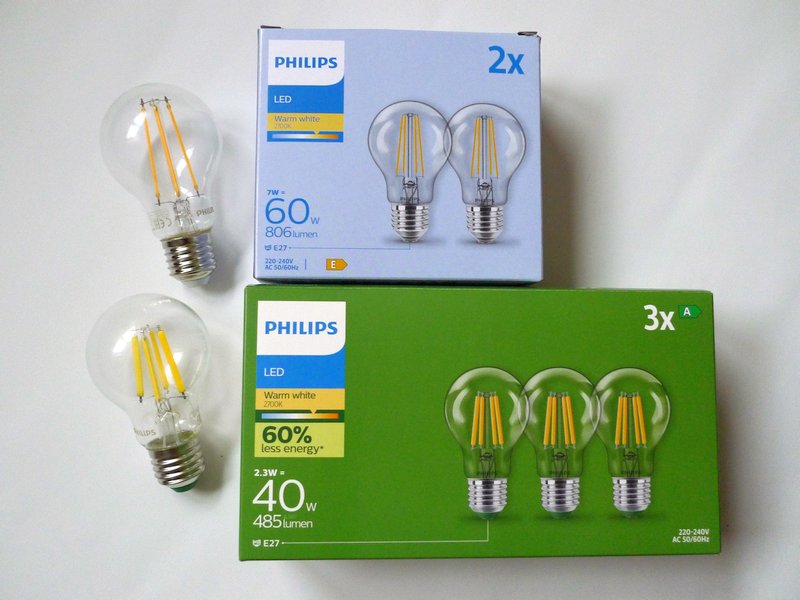

von Stefan K. (stk)
Ich habe mir kürzlich zwei verschiedene Philips Filament LED Lampen
gekauft: im Aldi 7W 806lm und im Versandhandel 2,3W 487lm. Bei beiden
hat mich der Einschaltstrom überrascht: bei der 7W Lampe sehe ich nur
etwa 2,5A bei der 2,3W Lampe hingegen über 30A.
Bei der 7W Lampe habe ich die 10A Einstellung der CP2100A Stomzange
genutzt und im Oszilloskopp dann den +-5A Bereich.
Bei der 2,3W Lampe reichte die 10A Einstellung nicht aus und ich musste
die 100A Einstellung der Stromzange wählen. Da die Lampen in einer
2x3-flammigen Deckenleuchte eingesetzt werden und um auf eine ähnliche
Leistungsaufnahme wie bei der 7W Lampe zu kommen habe ich 3 Stück
parallel geschaltet. Bei mehreren Tests mit Wartezeit dazwischen lag der
Einschaltimpuls manchmal über 100A. Der normale Betriebsstrom der Lampe
ist im 100A Messbereich nicht zu erkennen, auf die 1 Sekunden
Aufzeichnung habe ich daher verzichtet
