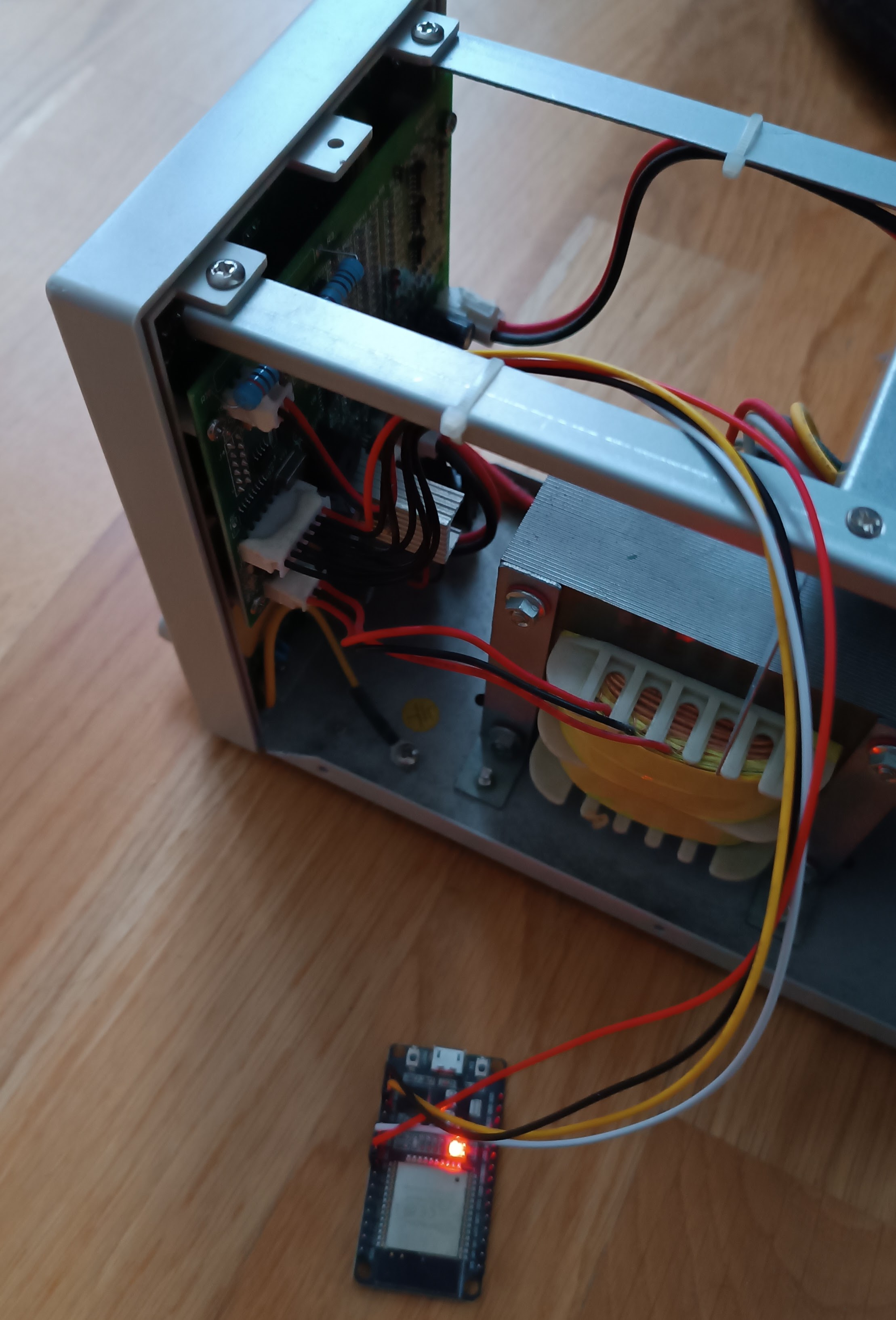

von Nils B. (nils_b20)
Ich habe einen ESP32 mit Micropython direkt an die serielle
Schnittstelle am J9 angeschlossen. (siehe angehängtes Foto). Das
Netzteil liefert über J9 auch gleich 3.3V, das passt also sehr gut.
Über Webrepl habe ich mich dann mit dem ESP32 verbunden und kann die
Serielle Schnittstelle am ESP32 bedienen.
>>> from machine import UART
>>> u=UART(2,9600,rx=13,tx=12)
>>> u.init()
>>> u.write('VSET?');u.any()
0
Bisher habe ich noch keine Antwort vom KA3005D erhalten, mir ist aber
folgendes aufgefallen:
Ich hatte zunächst UART2 des ESP32 genommen (GPIO16, GPIO17). Ich
erhalte kein Buzzer vom Netzteil ABER: Die Eingabe ist gesperrt. Genau
so, wie wenn die Schnittstelle die Kontrolle übernommen hat. Allerdings
habe ich alle möglichen Befehle ausprobiert und bekomme keine Antwort.
ABER: (2. Aber)
Nachdem ich die ersten 15 beliebigen Zeichen gesendet habe, bekomme ich
ein Buzzer vom Netzteil und die Bedienung ist wieder freigegeben. Und
der Lüfter läuft leise ...
Ich habe noch einiges mehr ausprobiert - aber ohne Erfolg und komme
jetzt erstmal nicht weiter.
Viele Grüße
Nils
P.S. Irgendjemand macht sich hier die Mühe und bewertet jeden einzelnen
Beitrag als nicht lesenswert. :-)

von Vanye R. (vanye_rijan)
Nils B. schrieb:
> Allerdings habe ich alle möglichen Befehle ausprobiert und bekomme keine
> Antwort.
Hm, haest du denn auch die Doku
zu den Befehlen gelesen? Es ist jetzt schon ein paa Jahre her das ich
das getan habe, aber ich bin mir relativ sicher das es da auch noch
einen \n oder \r bedarf.
Vanye
von Markus (kenny-com)
gibt es schon Neuigkeiten zur Schnittstelle? Ich habe auch ein KA3005P
nur die Schnittstelle reagiert nicht bei mir. Ich habe schon die
Spannungsversorgung und die Optokoppler überprüft. TX vom PC kommt beim
Mikrocontroller RX an, mit 3,3V Pegel. Wenn ich den Stecker vom
Mainboard abziehe und TX mit RX brücke, kommt das Signal auch zurück zum
PC. Schnittstellenboard ist soweit OK.
Wenn alles wieder zusammengebaut ist, bekomme ich keine Antwort vom
Netzteil.
Es reagiert auf keinen Befehl. Lediglich die Bedingung am Netzteil ist
gesperrt nachdem man etwas gesendet hat. Nach kurzer Zeit (ca. 5
Sekunden) ist die Bedienung wieder möglich. Bei einer andere Baud Rate
verhält es sich auch so.
Was soll es da neues geben? Die Kisten sind alt, die Schnittstelle
funktioniert.
> Ich habe auch ein KA3005P nur die Schnittstelle reagiert nicht bei mir.
Wo ist dann das Problem?
> Bei einer andere Baud Rate verhält es sich auch so.
Und mit der richtigen?
Bei mir geht es so:
void SerialHandler::sendString(QString data)
    AntwortString.clear();
    serial->write(data.toLocal8Bit().constData(),data.length());
    serial->flush();
    serial->setBaudRate(QSerialPort::Baud9600);
    serial->setDataBits(QSerialPort::Data8);
    serial->setParity(QSerialPort::NoParity);
    serial->setFlowControl(QSerialPort::NoFlowControl);
    serial->setStopBits(QSerialPort::OneStop);
    MyString = "*IDN?";
    sendString(MyString);
Das ist gut. Das heisst das dein Netzteil Daten empfangen hat.
Nur an deinem Datenformat stimmt noch was nicht.
Vanye
Danke für die Antwort. Die Einstellungen habe ich geprüft, leider keine
Reaktion auf "*IDN?" oder einen anderen Befehl.
Nur die Bedienung bleibt gesperrt. Habe die original Software und
Arduino Serial Monitor benutzt. Nur den Befehl, und den Befehl mit /r /n
am Ende.
> Nur den Befehl, und den Befehl mit /r /n am Ende.
HM..ich hatte eigentlich auch gedacht das die das am Ende haben wollen,
ist aber schon ein paar Jahre her das ich das programmiert habe, aber
siehst du da oben ein CRLF? Probier mal ohne.
Und ansonsten haeng mal dein Oszi auf die Schnittstelle. Mag ja sein das
dein Computer was anders sendet wie du glaubst.
Vanye
von Loco M. (loco)
> am Ende.
Wie hast du den PC mit dem Korad verbunden? Das Korad hat einen RS232
Treiber auf dem Interface, der die TX und RX Signale invertiert. Wenn du
da mit einem der üblichen USB-UART Interfaces rangehst, wird das so
nicht funktionieren, da deren Ausgangssignale nicht invertiert sind.
https://www.eevblog.com/forum/testgear/korad-ka3005p-io-commands/
Ich zitiere mal;
The KORAD actually takes no line ending. If you have one set in your
serial terminal, unset it. Sending a line ending will result in an
unrecognized command, which is kindly responded to with nothing.
Das entspricht auch dem was ich oben selber sende.
Wenn man mal so drueber nachdenkt eigentlich merkwuerdig weil man sich
fragt
woran es erkennt das ein Kommando fertig uebertrangen wurde und nun
bearbeitet werden soll. Vermutlich geht das ueber eine Pausenzeit.
Anstatt sich die Finger wund zu programmieren ist das erstmal der moment
wo hterm echt nuetzlich ist. .-)
Vanye
