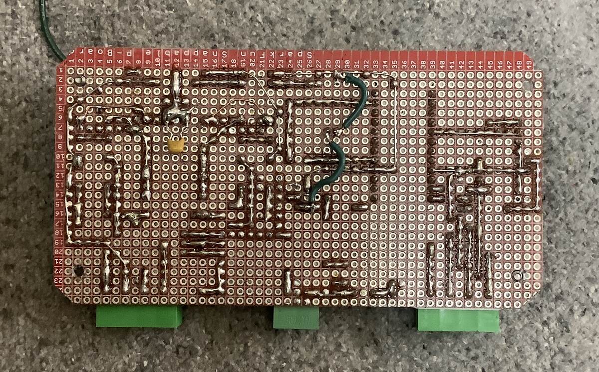

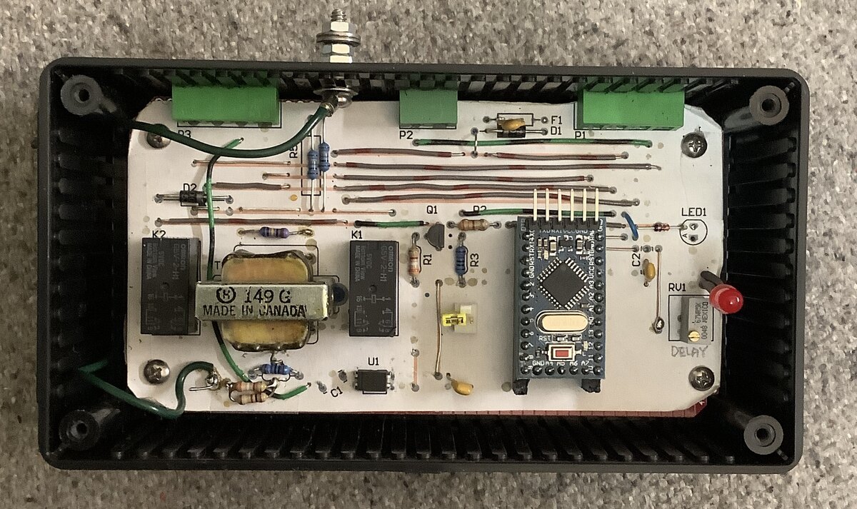

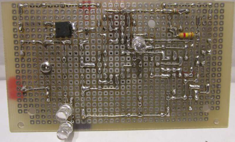

"Opa" wäre für mich sogar eine Ehre. Deine Konstruktionen sehen für mich
eigentlich ordentlich genug aus. Nur gut gelötet muß sein:-)
Ich machte letztes Jahr eine Meß-Testschaltung in der Firma mit
Lochraster und aufgesteckten Pro-Mini. Ging ziemlich schnell und wurde
nur kurzzeitig als "Proof of Concept" gebraucht und da lohnte sich der
LP Weg nicht. Hat aber ordentlich funktioniert. Zuerst legte ich die
Verdrahtung als zweiseitige LP aus mit Brücken auf der Oberseite und
klebte einen gedruckten Bestückungsplan auf die Oberseite und stach mit
Reißzwecken durch, wo Löcher hingehörten. Da ging das Bestücken recht
flott. So ein Bestückungsplan ist recht zweckdienlich. Die Unterseite
sah wie bei Deinem Aufbau aus. Ein schon vorhandenes Hammond
Plastikgehäuse diente als "Behälter" der Schaltung. Quick und Dirty
halt. Aber es erfüllte trotz der Improvisation den zugedachten Zweck.
Interessant, daß Du einen so hochwertigen OPV nahmst. Ich hätte da eher
irgend etwas mit dem TL431A/C gemacht, weil der schon eine eingebaute
VREF hat. Aber viele Wege führen nach Rom.
Was ist das übrigens für ein Gehäuse? Die kenne ich hier in Kanada
überhaupt nicht.

Wie ich schon sagte: Ich plane nicht, ich baue Lochraster direkt "frei
Schnauze", teilweise sogar ohne kompletten Schaltplan. Kann man
vermutlich nur machen, wenn man Erfahrung damit hat.

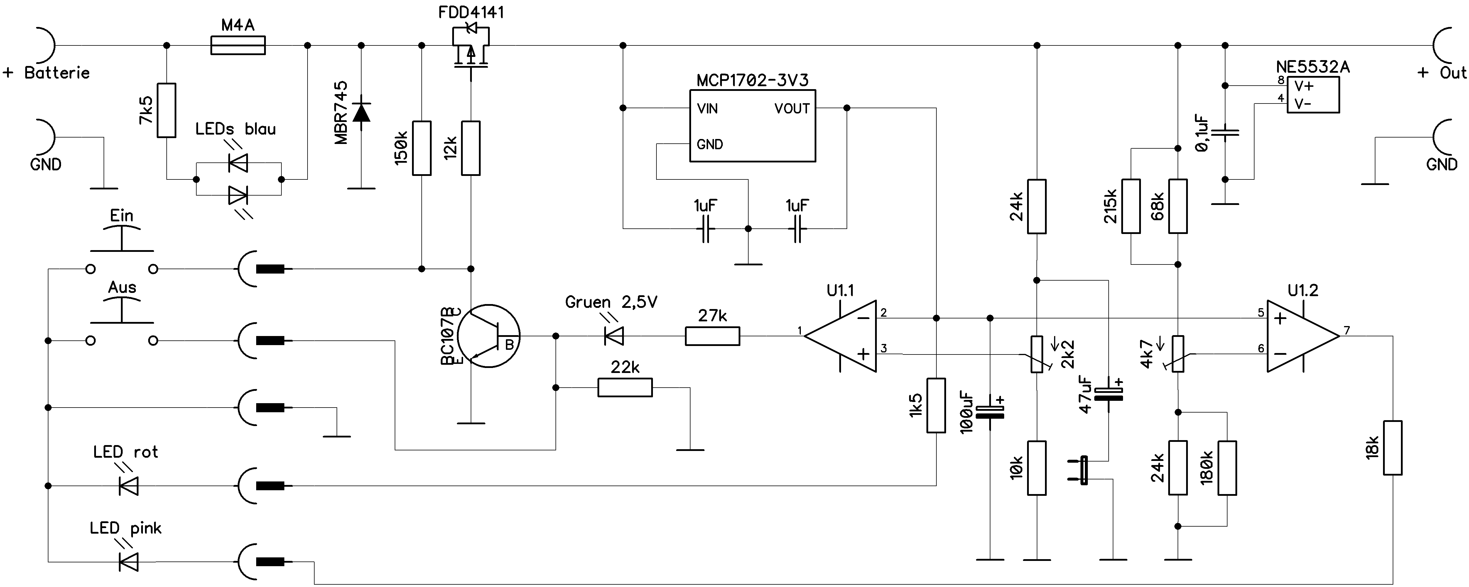

Oder auch nicht. Der NE5532 ist für Audio sehr gut, aber für
Gleichspannung eher ungeeignet. Ich habe so an die 50 Stück da, von
denen nun endlich mal einer verwendet wurde.
> Ich hätte da eher
Meine Referenz des Komparators ist ein MCP 1702-3V3, Drift des OPs und
des 3V3-Reglers kann ich vernachlässigen.
> überhaupt nicht.
Das Gehäuse kann man so nicht kaufen. Das war ein 12V-Netzteil für
Bosch-Funkrufsender, dessen Trafo ich schon anderweitig verbaut hatte.

Frei verdrahten nach Kopf kann ich nicht so gut. Ich muß das zuerst
planen, sonst sieht es leicht aus wie ein "Dogs breakfast":-)
Danke fürs Schaltbild zeigen.
Ich nehme das PINK LED ist eine Vorwarnungsanzeige des zu bevorstehenden
Abschmierens...
Hmmm. Ein BC107B aus den siebzigern. Im edlen Metallgehäuse...
Den NE5532 habe ich früher gerne in PLL Schleifenfilterschaltungen
verwendet.
>> Ich hätte da eher
Anything goes, hier:-) sogar eine blaue LED wäre da temperaturstabil
genug und hätte obendrein ein günstiges Temperaturverhalten für
Bleiakkus.
>> überhaupt nicht.
OK. Deswegen also.
von Michael B. (laberkopp)
Gerhard O. schrieb:
> Ich brauche eine Unterspannungsabschaltung, um einen
> größeren Akku nicht durch die Messung zu töten
Hmm, witzig, ging mir auch so als ich meine Akkus mit einem
https://www.ebay.de/itm/275127154685 ausmessen wollte: Nur Abschalten
muss spannungsgesteuert genau sein.
Die Schaltung, aus NE555 als start-run-stop FlipFlop mit PowerOnReset
der direkt Lüfter und MOSFETs treibt, wurde vom TL431 gesteuert, der per
Spannungsteiler den Akku gemessen hat.
Aufgebaut natürlich auf Lochraster aus Wühlkistenkram, braucht man genau
ein Mal.

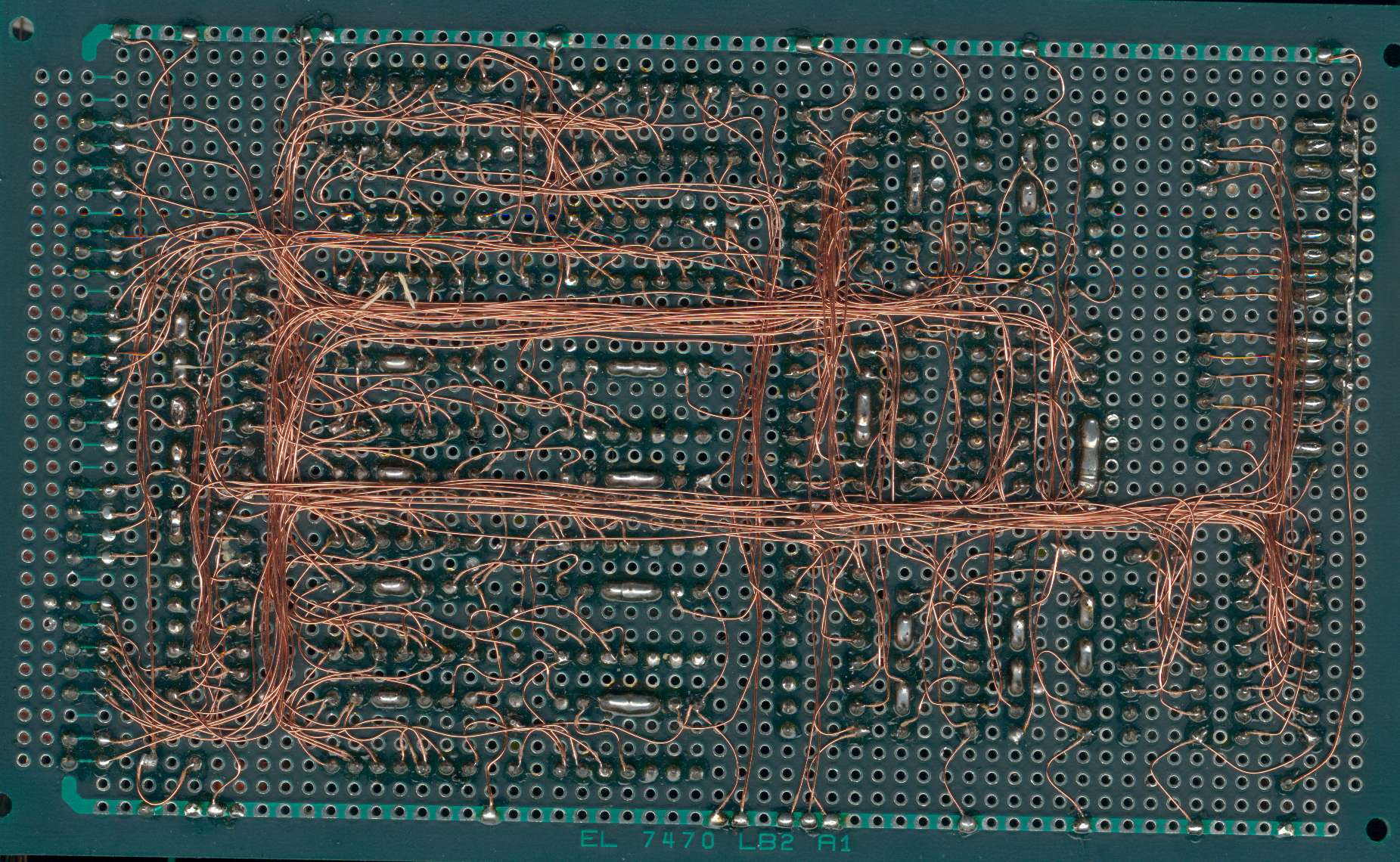

von Monk (Gast)
Bernd G. schrieb:
> Außerdem gibt es Schaltungen, bei denen sich die Verwendung von
> Lochraster oder Steckbrett wegen der Komplexität ohnehin verbietet.
Man kommt mit Lochraster aber schon ziemlich weit, wenn man will.
(Das Bild ist nicht von mir, aber so in der Art habe ich öfters
gearbeitet).
von Gerhard O. (gerhard_)
Steve van de Grens schrieb:
> gearbeitet).
Wie macht man das, ohne die Übersicht zu verlieren?
Schaltbild, Verbindung für Verbindung, mit Farbstift markieren?
Was ist das für ein (direkt lötbarer) Spezialdraht? Kriegt man den noch?
von Monk (Gast)
Fast. Ich markiere die Pins an den Bauteilen, nachdem ich sie
irgendwohin verbunden habe.
Offiziell: Fädeldraht
Ich habe dafür immer die Spulen von Relais zerlegt. Es klappt nicht mit
jedem, kommt halt auf den verwendeten Lack an.
Falls du dir sorgen um unbeabsichtigte Verbindungen zwischen den Drähten
machst: Das ist mir kein einziges mal passiert. Nach dem Test fixiere
ich die Arbeit mit "Plastik 70" Spray. Das kann man später trotzdem noch
löten, ohne dass es kokelt.
OK. Dankeschön!
Und ich vermutete, der Draht war irgend etwas Exotisches...
Für so etwas würden mir die Augen jetzt nicht mehr so richtig mitmachen.
Das ist Verdrahtungskunst für Jungspunde wie wir alle mal waren;-)
von Monk (Gast)
Hmm. SMD Bestücken ist bei den aktuellen Bauteilgrößen für meine Augen
um einiges schwieriger - finde ich.
von Harald K. (kirnbichler)
Ich hab' damals kariertes Papier verwendet, im Maßstab 2:1 und jeden
Lötpunkt eingezeichnet. Mit einem feinen Tuschezeichner kam die
Signalbezeichnung ran, Stromversorgung bzw. Masse wurden farbig
gekennzeichnet, und dann war das kein großes Problem.
Mikroprozessorschaltungen haben nun auch viele recht gleichförmige
Signalstrukturen, bei 8-Bit-Systemen beispielsweise 8 Daten- und meisten
16 Adressleitungen, die fädelt es sich ganz munter daher.
Ist zwar Arbeit, aber die damit erzielbare Bestückungsdichte ist mit
selbstgeätzten Platinen nicht erreichbar, und damals wäre die
Auftragsfertigung einer Platine komplett unbezahlbar gewesen. Da saß ich
dann halt ein, zwei Nachmittage lang und lötete ...
Zur Fehlersuche wurde das Karopapier "durchgepaust", d.h. auf der
anderen Seite in identischer Form beschriftet, so konnte die Platine vor
dem Einsetzen der ICs mit einem Durchgangsprüfer kontrolliert werden.
Ja, natürlich habe ich Sockel verwendet.

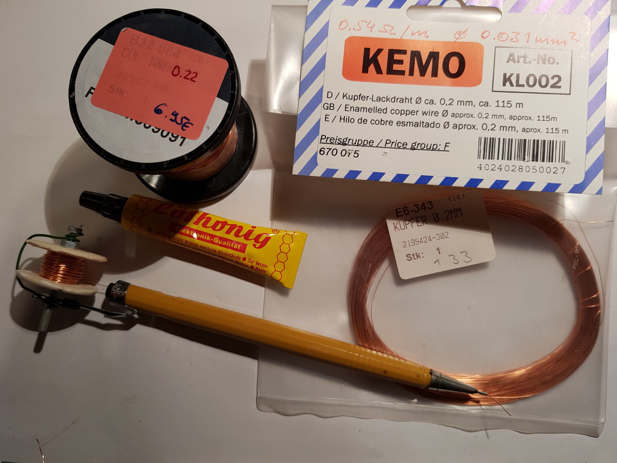

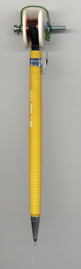

von K. M. (kmj)
Gerhard O. schrieb:
> Mit Faedeldraht tat ich mir immer schwer die Isolation sauber abzuisolieren.
> Hatte nie das richtige Werkzeug dafür.
> (Ich habe seit kurzen eine FS-D4 Abisolierzange und sie funktioniert mit
> Faedeldraht interessanterweise recht gut.
Warum so umständlich mit Abisolierzange?
Machs doch so wie im Anhang.
Wichtig ist nur die etwas heissere Löttemperatur und dass man die
Isolierung von der Spitze her nach hinten schiebt.
Mit einem Tropfen "Löthonig" an der Spitze schmilzt der Lack besonders
gut, mit etwas Übung
geht es auch mit immer frischem (Blei-) Lötzinn genauso gut.

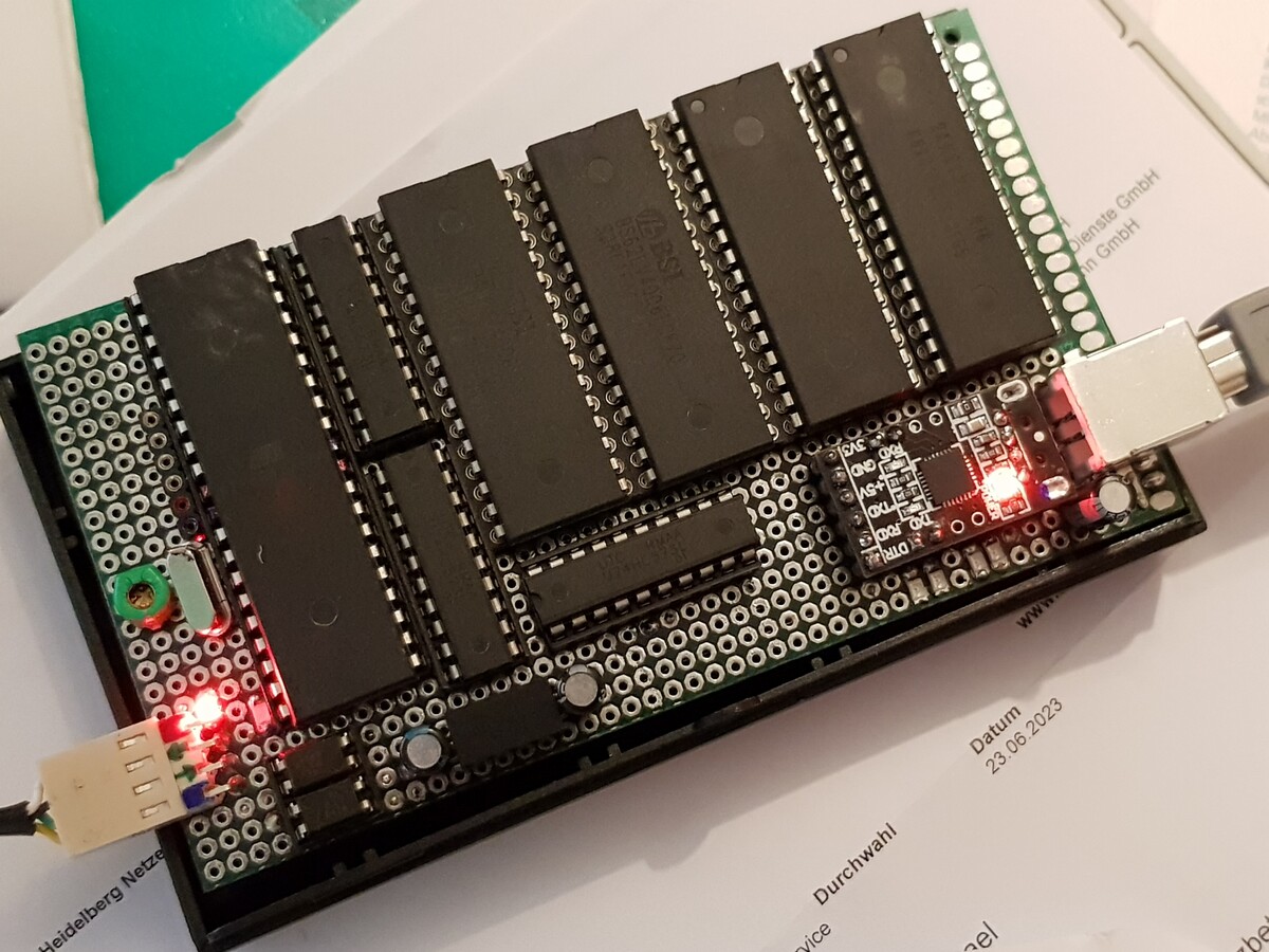

Gerhard H. schrieb:
> Ja, SMD spart Platz. Die andere Seite derselben Medaille ist die etwas
> schwierigere Handhabung. Mir langen deshalb THT-Cs. Auf Lochraster kann
> man deren Drähte auch prima zu den Pins führen.
Bei mir werden die Beinchen nicht gebogen, sondern Drähte verlegt.
Andernfalls hat man Ärger, ein Teil zu wechseln, wenn man sich z.B. mit
dem Wert vertan hat.
Wie schon geschrieben, setze ich gerne fertige Boards aufs Lochraster.
Die kommen generell auf Sockel und man kann noch Bauteile darunter
verstecken. Auf dem Bild kommt ein Arduino-Nano drauf.

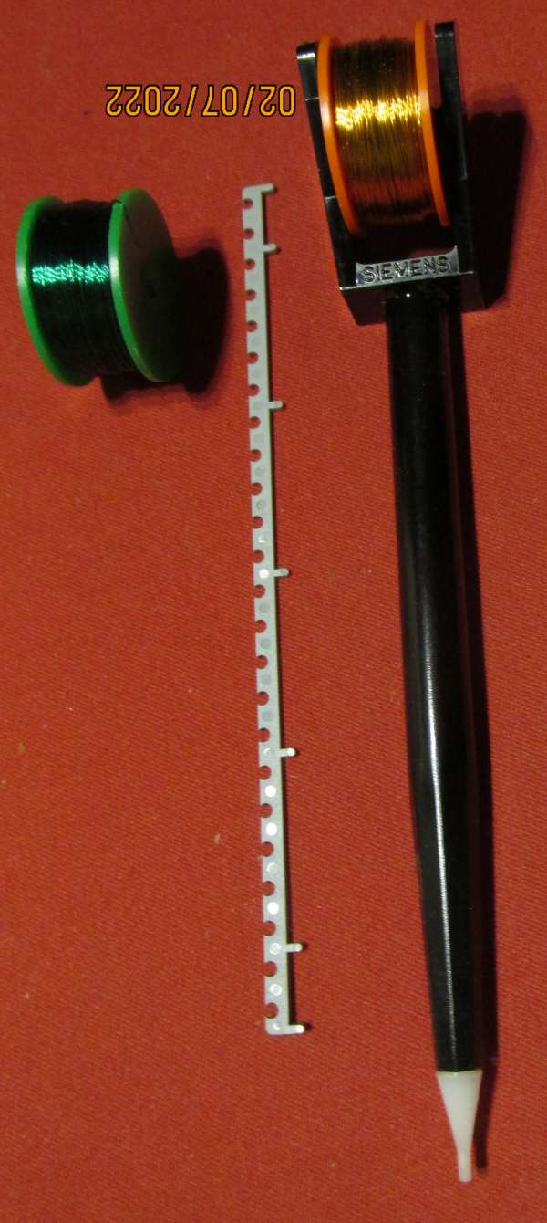

Nennt sich Fädeldraht.
Kupferlackdraht mit verringerter Temperaturfestigkeit des Lackes. Firmen
wie Vero ließen sich das Zeug sehr gut bezahlen.

K. M. schrieb:
Richtig, das hieß "durchlötbare Isolierung". Dazu braucht man keinen
Löthonig, ein Tropfen Lot genügt. Generell ist mir Flußmittel fremd, bei
60/40 reicht der Kern vom Lötdraht.

Erstmals Danke für die neuen Informationen.
Das Problem bei mir ist, daß ich mich nicht auf den Kemo Draht bezog,
sondern auf altmodischen Wire-Wrap Draht, und mit dem war ich immer auf
Kriegsfuß. Den Kemo Draht müßte ich mir besorgen. Der scheint die
Antwort auf direkt durchlötbare Lackierung zu sein. Da gab es früher im
Zusammenhang den Namen "Lotan" für Spulendrähte.

Fädeldraht gibt/gab es nicht nur von Vero, sondern auch von Siemens.
Reichelt verkauft übrigens Fädelwerkzeug von Vero (wenn auch mit dem
falschen Attribut "Wire-Wrap-Werkzeug" versehen)
https://www.reichelt.de/faedelstift-wire-wrap-werkzeug-faedelstift-ww-p220367.html
Der Preis allerdings ist gewöhnungsbedürftig.

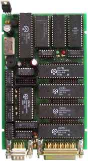

Gerhard H. schrieb:
> Das dürfte sich aber z B. im Falle eines
> alten Z80-EPC (quasi meinem Gesellenstück, siehe Bild) für
> Steuerungszwecke und komplett THT in Grenzen halten.
Danke fürs Herzeigen. Ich finde es nett anzusehen. Das sah halt mächtig
beeindruckend aus im Vergleich zu einem Monster LSI ASIC mit
millardenfach erhöhter interner Komplexität in FW/HW, wo aber auf einer
größtenteils leeren LP nicht mehr viel zu sehen ist. Hier ist eben "noch
was drauf auf der LP".
Ich beabsichtige nicht, das Unvergleichbare zu vergleichen. Trotzdem
hatte es seinen Reiz und Vorteil an die einzelnen Schaltungen
heranzukommen und auch leichter verstehen zu können wie etwas
funktioniert.
