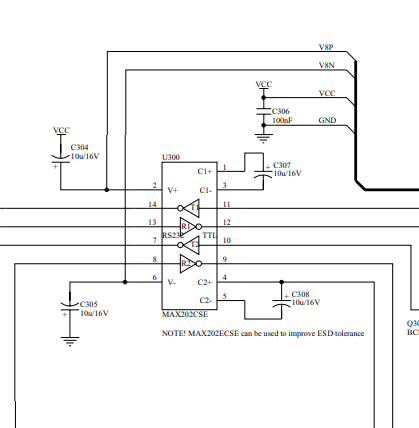

Hallo zusammen! Ich bräuchte mal eure Ratschläge. Mir ist vor kurzem
mein langjähriger Begleiter STK500 kaputt gegangen. LEDs leuchten alle
normal, aber keine Verbindung vom PC mehr. In einem anderen Forum habe
ich einen alten Post von jemandem gefunden, bei dem die Elkos des MAX202
die Ursache waren. Daher habe ich mal diverse Spannungen gemessen:
- VCC ist 4,9V (ok)
- VTG ist 4,9V (das ist plausibel, ich glaube das war zuletzt auf 5V
eingestellt)
- VAREF ist 3,3V (erinnere mich nicht mehr was die letzte Einstellung
war, aber ist auch plausibel)
- Die beiden OpAmps, die die LM317s ansteuern, haben an ihren Ausgängen
jeweils 1,25V weniger als VTG bzw. VAREF, scheinen also auch ok zu sein.
Spannend wird es beim MAX202:
VCC 5V, GND 0V, aber V+ ist 6,4V und V- ist -3,4V. Im Schaltplan heißen
die beiden Netze V8P und V8M. Ich weiß nicht ob das heißt, dass dort
immer +-8V anliegen sollten, aber die Asymmetrie ist zumindest
bedenklich, oder?
Kann ich davon ausgehen, dass der MAX kaputt ist? Oder die
Kondensatoren? Oberflächlich ist nichts zu sehen. Ich habe keine Ahnung
von Ladungspumpen, aber ist es vielleicht möglich, anhand der
Pin-Spannungen rückzuschließen ob und evtl. welcher der Kondensatoren
möglicherweise kaputt ist?
- Pin 1 (C1+): 5,8V
- Pin 2 (V+): 6,4V
- Pin 3 (C1-): 2,6V
- Pin 4 (C2+): 2,9V
- Pin 5 (C2-): -1,6V
- Pin 6 (V-): -3,4V
- Pin 7 (T2OUT): -3,4V
- Pin 8 (R2IN): 0,1V
- Pin 9 (R2OUT): 4,9V
- Pin 10 (T2IN): 4,9V
- Pin 11 (T1IN): 0V
- Pin 12 (R1OUT): 4,9V
- Pin 13 (R1IN): 0,1V
- Pin 14 (T1OUT): -0,3V
- Pin 15 (GND): 0V
- Pin 16 (VCC): 4,9V
An den RxIN liegt keine gültige Spannung (<-3V oder >3V) an, insofern
haben die RxOUT vermutlich keine Aussagekraft.
Aber die TxIN sind auf 0V und dann sollten die TxOUT doch >3V sein,
korrekt?
Oder spielt das gar keine Rolle mehr, wenn V+ und V- nicht da sind wo
sie sein sollten?
Gibt es andere wahrscheinliche Fehlerquellen, die ich prüfen sollte?

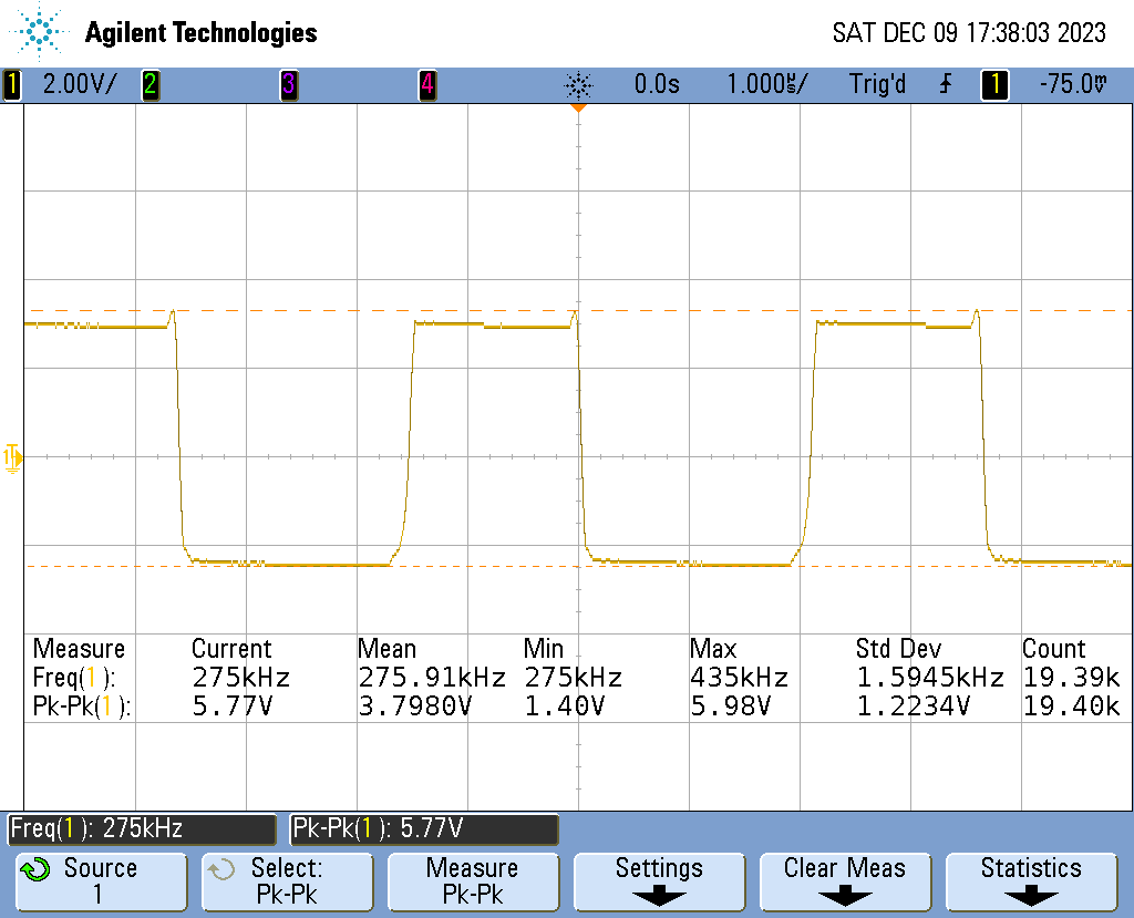

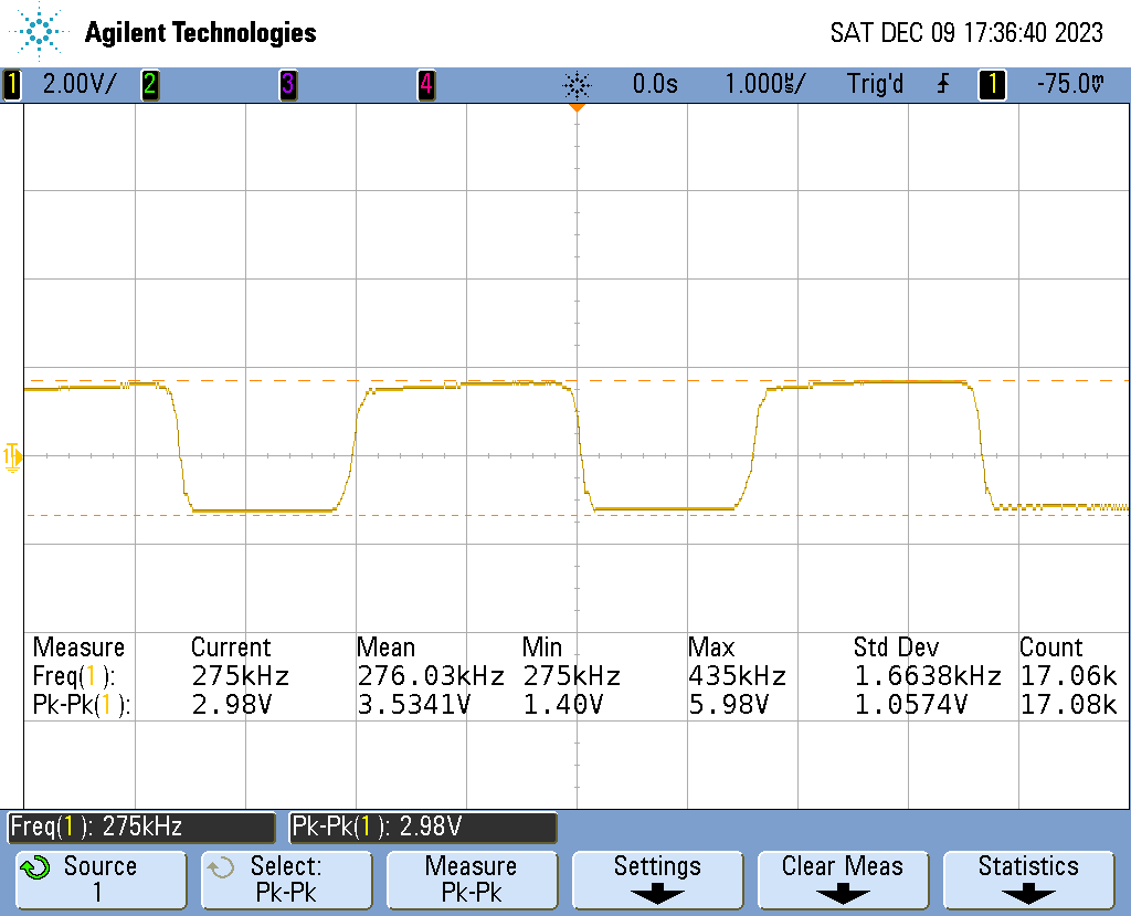

von Bert 4. (b42)
Matthias S. schrieb:
> Wenn du ein Oszi hast, kannste die Ladungspumpen an den Kondensatoren
> mal messen
Ein richtiges Oszi habe ich nicht, nur ein Multimeter mit so einer
Pseudo-Oszi-Funktion. Damit "messe" ich Folgendes:
- C1+ (Pin 1): 4,5..7V
- C1- (Pin 3): 0,6..4,3V
- C2+ (Pin 4): 0,6..5,6V
- C2- (Pin 5): -3,7..0,5V
Alles so halbwegs rechteckig mit 265kHz. Ist das die Frequenz mit der
der MAX202 arbeitet?

von H. H. (Gast)
TI gibt 275kHz an.
Damit wird es vermutlich nicht möglich sein, die Signaltreue über dem
Elko zu messen. Taube Elkos übertragen schlecht und der Rechteck sieht
dann auf der einen Seite nicht mehr wie ein Rechteck aus, sondern eher
wie ein Sägezahn.
von Gerald B. (gerald_b)
Was für Kondensatoren sind denn dort verbaut? Wald und Wiesen Elkos,
Tantalperlen, oder KerKos? Letztre beide sollten eigentlich nicht
kaputtgehen. Selbst die berüchtigten Tantalperlen, da hier die
Ladeströme eher moderat ausfallen. Wenn es normale Billigelkos sind,
würde ich auf die Schnelle mal den selben Wert parallel freifliegend
dranpappen und gucken, ob es dann funzt und dann die Elkos sauber
tauschen.
Da erstmal was schwingt, sollte grundsätzliche Funktionsbereitschaft da
sein.
Solltest du doch das SMD IC tauschen müssen, kannst auch vorsichtig die
Pins mit einem Skalpell kappen und dann mit dem Lötkolben einzeln
absammeln.

von Bert 4. (b42)
Das ist eine Super-Idee, danke!
Wenn ich einen 10uF Elko parallel zu C304 oder C307 oder C308 halte,
funktioniert es. Und zwar auch wenn ich den Elko danach wieder
wegnehme?!? (bis zum nächsten Aus-Einschalten des Boards) Bei C305 hat
es dagegen keinen Effekt.
Zur Info:
- C304 ist zwischen V+ und 5V
- C305 ist zwischen GND und V-
- C307 ist zwischen C1+ und C1-
- C308 ist zwischen C2+ und C2-
Das sind, glaube ich, ganz normale Elkos, also halt so silberne
SMD-Dinger in der Form eines kopfstehenden Bechers. Aufdruck "69" und
"10" und "16V". Keine Ahnung wofür 69 steht.

von H. H. (Gast)
Eigentlich braucht der MAX202 keine 10µF, dem reichen 0,1µF.
von Bert 4. (b42)
Mist. Hab die Elkos getauscht, aber das hat es eher verschlimmert. Jetzt
habe ich 4,6V an V+ (kleiner als VCC!) und 1,7V an V- (nicht mal mehr
negativ).
Habe bereits geschaut ob ich die Elkos richtig gepolt habe und habe
außerdem von den Elko-Kontakten zu den entsprechenden Pins des MAX
durchgepiepst.
Die 265kHz kann ich an den C1+/C1-/C2+/C2- Pins auch nicht mehr messen
und einen THT-Elko parallel hinhalten bewirkt auch nichts mehr.

von Ron-Hardy G. (ron-hardy)
Wurde der Abblockelko an der Betriebsspannung überprüft/gewechselt?
BTW: da hängt wohl noch mehr dran, Ladungspumpenansteuerung und OPVs
von Bert 4. (b42)
Du meinst C306? Nein. Aber wenn es der ist, kann ich sowieso nichts
machen - so klein kann ich nicht löten.
Der ist auch sicher noch io.

von Alexander S. (alesi)
>> mal messen
Die Signale an C1+ (max202p1.png) und C2+ (max202p2.png)  sehen bei mir
(nicht bei Bert) aus wie im Anhang.
