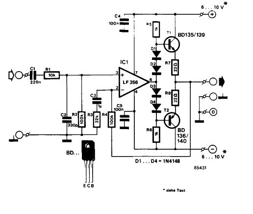

von Gerhard O. (gerhard_)

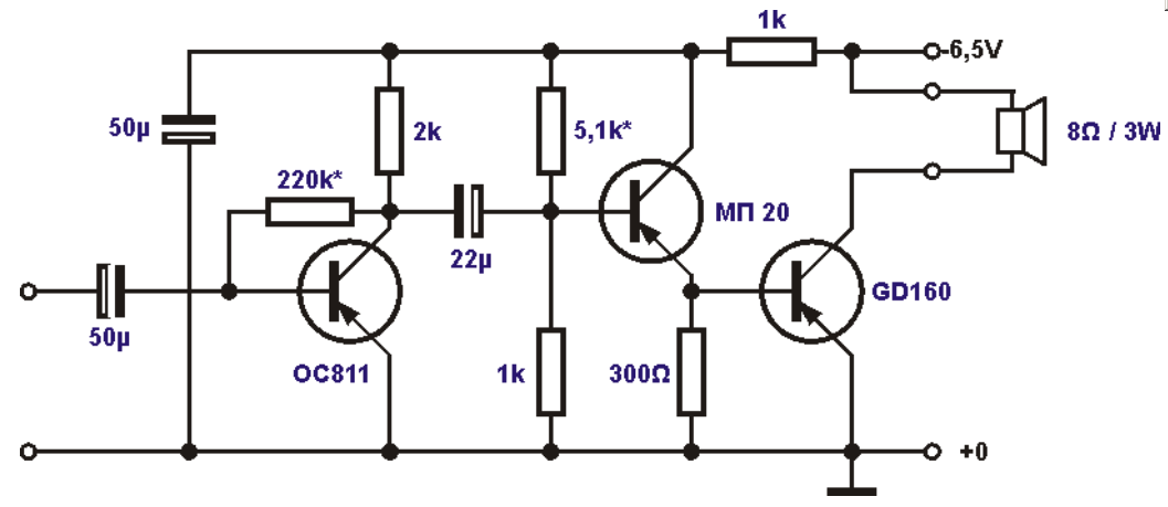

von Manfred P. (pruckelfred)
Martin D. schrieb:
> Was will ich:
> einen kleinen NF-Verstärker mit ca. 3W RMS. Klirrfaktor unter 0,1%,
Du willst etwas, was Du weder hören noch messen kannst, das wird
nichts.
CA schrieb:
> Guck mal hier: https://technik.reicke.de/bauanl2.php
Hast Du nichts Älteres? Schaltungen mit Ostzonenhalbleitern will niemand
mehr bauen.

von CA (Gast)
> mehr bauen.
Nein, hatte nichts älteres, wollte das Aufzeigen moderner Schaltungen
Dir überlassen.

von Uwe B. (uwe_beis)
So, wie ich dich verstehe (und das sollte einfach sein), ist der Tipp
von
Gerhard O. schrieb:
> https://www.fingers-welt.de/info/siemens_schaltbeispiele_1970_1.pdf
sehr gut. Die Schaltbeispiele aus der Zeit, also um die 1970, sind
besser geeignet, als die späteren (z.B. die Schaltbeispiele 1982/83),
weil in den alten noch diskrete Schaltungen gezeigt werden, während 12
Jahre später schon (oder nur noch) die neusten ICs vorgestellt werden.
In deinem Sinne wäre der Einsatz z.B. eines NF-Leistungsverstärker-ICs
so etwas wie Malen nach Zahlen, also für diejenigen, die der Weg nicht
interessiert, z.B. für kommerzielle Produkte oder für die, die es schon
wissen oder die, die nicht lernen wollen.
Die Schaltungen im PDF auf S. 37/38 sind typische, einfache, mit
Silizium-Transistoren diskret aufgebaute Endstufen, die mit der
vorgeschlagenen Dimensionierung je nach Betriebsspannung zwischen
wenigen und 45 Watt Ausgangsleistung liefern. Allerdings würde ich
empfehlen, statt 4 Dioden und einem Heißleiter zur
Ruhestromstabilisierung einen Transistor mit 2 Widerständen einzusetzen.
Die Schaltungen sind gut beschrieben, vielleicht kannst du daran sogar
nachvollziehen, wie die Zusammenhänge sind.
Dass sie für kleinere Leistungen überdimensioniert wären, sollte dich
nicht stören, denn 1. willst du ja hauptsächlich die Schaltung
verstehen, und 2. kannst du dieselbe Schaltung mit schwächeren und
moderneren Halbleitern auch für kleinere Leistung aufbauen. Ach so - ja,
der "Phantasiewert von 0,1% THD" wird auch erreicht. Aber der ist echt
nicht wichtig für dich und dein hauptsächliches Anliegen.

von Thomas B. (thombde)
Die alte Frucke von Elektor hat gute Daten.
Von 1985
Klirrfaktor 0,1%.
Bandbreite 10Hz-30Khz. -3db
Betriebspannung 6-15V .
Bei +-15V aber nicht Kurzschlussfest.
1W Sinus an 8 Ohm.....
RMS 3W....naja, kann man sich schönrechnen.
> mehr bauen.
Ich hab das Teil mal nachgebaut, allerdings auf 5V (stabil aus 7905)
damit der Ruhestrom, der ja durch den Lautsprecher fließt, nicht zu hoch
ist.
Vorstufe 2x AC151 und einen GD241 als Endstufe (damit das Thema DDR,
welches in keinem Thread fehlen darf nicht zu kurz kommt). Funktioniert
erstaunlich gut!
> ist.
Der Ruhestrom fließt im Allgemeinen durch die zwei Endtransistoren,
nicht durch den Lautsprecher!
ciao
Marci
von VCL11 (nostalgiker)
Korrektur: Ich meinte natürlich -5V, daher der 7905
von Ingo W. (uebrig) Benutzerseite
Damit ist die Class-A Endstufe aus der ersten Antwort
Beitrag "Re: Kleiner NF Verstärker DIY" gemeint (Ein
NF-Verstärker mit Germaniumtransistoren).
Hier fließt der Arbeitspunktstrom der Endstufe tatsächlich durch die
Lautsprecherschwingspule. Ich sehe dort allerdings keine Stabilisierung
des Arbeitspunktes, so dass hier ein "weiches" Netzteil empfehlenswert
wäre, um zu vermeiden, dass die Sache thermisch "hochläuft".
Ich vermute mal, er hat diesen xxxx aufgebaut, siehe Screenshot.
Hallo Manfred,
ja, ich hab das Ding mal schnell zusammengebraten um zu sehen obs
funktioniert.
Tut es erstaunlich gut.
Das sollte kein Wettbewerb sein, wer den besten Verstärker aller Zeiten
aufbaut ;)
Die Schaltung hat viele Mängel, Klasse A baut heute eh keiner mehr,
also keine Sorge ;)  Außer in der Röhrentechnik vielleicht.
Ich baue selber AB-Endstufen, wobei ordentliche Endtransistoren
preislich bald mit Röhren mithalten können (MJ15024 / 15025) locker 10€
das Stück, wenn man keine Fakes möchte.
