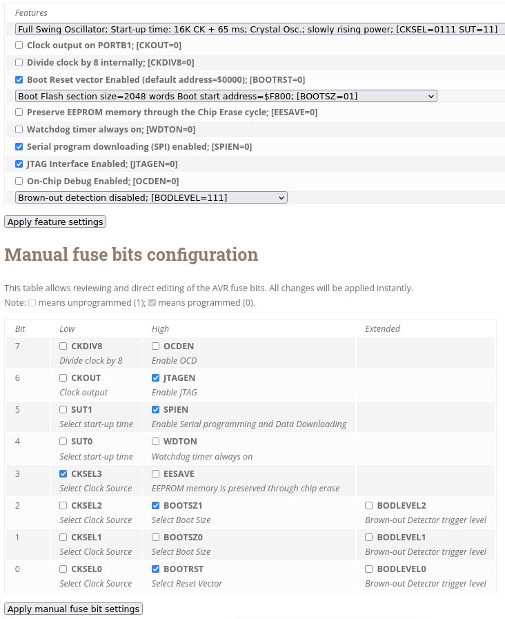

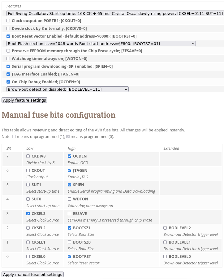

ich habe den bootloader in den flash geschrieben:
$ avrdude -p m1284p -c atmelice -U flash:w:mega_1284p_xplained_bootloader_and_example.hex:i
avrdude: AVR device initialized and ready to accept instructions
Reading | ################################################## | 100% 0.07s
avrdude: Device signature = 0x1e9705 (probably m1284p)
avrdude: NOTE: "flash" memory has been specified, an erase cycle will be performed
         To disable this feature, specify the -D option.
avrdude: erasing chip
avrdude: reading input file "mega_1284p_xplained_bootloader_and_example.hex"
avrdude: writing flash (128192 bytes):
Writing | ################################################## | 100% 3.21s
avrdude: 128192 bytes of flash written
avrdude: verifying flash memory against mega_1284p_xplained_bootloader_and_example.hex:
avrdude: load data flash data from input file mega_1284p_xplained_bootloader_and_example.hex:
avrdude: input file mega_1284p_xplained_bootloader_and_example.hex contains 128192 bytes
avrdude: reading on-chip flash data:
22
Reading | ################################################## | 100% 2.55s
23
24
avrdude: verifying ...
25
avrdude: 128192 bytes of flash verified
26
27
avrdude: safemode: Fuses OK (E:FF, H:9A, L:F7)
28
29
avrdude done.  Thank you.

Was noch sein kann ist das die Fuse vom ATmega1284P vorher eingestellt
werden müssen. Sonst ist der Bootloader wieder weg nach eigentlichen
Programm flashen, weil der Speicherbereich nicht reserviert/geschützt
wurde. Im Zweifelsfall konfigurierst du die größte Bootloadergröße.
Damit verschenkst du nur paar Bytes Flashspeicher, mehr Nachteil hat man
dadurch nicht.

von Alexander S. (alesi)
das Flashen von optiboot scheint funktioniert zu haben:
$ avrdude -p m1284p -c atmelice -U flash:w:optiboot_flash_atmega1284p_UART0_57600_11059200L_B0_BIGBOOT.hex:i
avrdude: reading input file "optiboot_flash_atmega1284p_UART0_57600_11059200L_B0_BIGBOOT.hex"
avrdude: writing flash (131072 bytes):
Writing | ################################################## | 100% 0.00s
avrdude: 131072 bytes of flash written
avrdude: verifying flash memory against optiboot_flash_atmega1284p_UART0_57600_11059200L_B0_BIGBOOT.hex:
avrdude: load data flash data from input file optiboot_flash_atmega1284p_UART0_57600_11059200L_B0_BIGBOOT.hex:
avrdude: input file optiboot_flash_atmega1284p_UART0_57600_11059200L_B0_BIGBOOT.hex contains 131072 bytes
22
Reading | ################################################## | 100% 0.00s
23
24
25
avrdude: 131072 bytes of flash verified
26
27
28
29
fusecalc sagt u.a. (nach wie vor):
Boot Reset vector Enabled (default address=$0000); [BOOTRST=0]
BOOTSZ1   BOOTRST

von Veit D. (devil-elec)
in den avrdude Option muss man keine bootsize angeben. Das sollte man
vorher per Fuse einstellen. Ich habe jedenfalls bis jetzt alles wenn
notwendig per Fuse gemacht. Danach nochmal Bootloader flashen.
hast du jemals die Fuses richtig konfiguriert? Die bootsize Option ist
dafür kein Ersatz, falls du das annehmen solltest. Lies einmal die Fuse
aus und schau nach ob die BOOT Bits im High Byte korrekt gesetzt sind.
Oder prüf gleich alle nochmal. Weil ein Flash Erase vor
Neuprogrammierung ist eigentlich normal um keine Bit Leichen zu haben.
> avrdude -p m1284p -P /dev/ttyACM0 -b 57600 -c urclock -B 125kHz -v
Hiermit sollten die Fuses klar angezeigt werden. Das fehlt mir irgendwie
in deinen Ausgabetexten von avrdude.
a) Fuse korrekt einstellen
b) Bootloader flashen
c) Programmierung mittels USB
d) irgendwann wieder Programmer angeklemmt, ist b) und c) futsch
Der Bootloader hat laut meines Wissens ca. 1s Wartezeit nach Reset bevor
er das eigentliche Programm startet. Ich hatte gedacht/gehofft der
AT32UC3B1256 bekommt den Reset zur richtigen Zeit automatisch gebacken.
Hallo Veit,
ich habe das Mega1284p-xpld gebraucht gekauft und nichts an den Fuses
geändert. D.h. avrdude nur mit der Option -n oder -U flash:w:file.hex
aufgerufen. In meinen ersten Beiträgen hat avrdude die Fuses am Ende
ausgegeben. Hier nochmal die Ausgabe aus Beitrag
Beitrag "Re: MEGA1284P XPLAINED über USB mit avrdudue programmieren" vom  10.12.2023
17:57

Wenn ich das gleiche hex (das mit dem alten bootloader und Demo Programm
zum Mega1284p-xpld von Atmel) jetzt nochmal mit den gleichen Parametern
schreibe ist die Dateigröße anders, 9798 bytes ggü. 128192 bytes of
flash und die Zeile "safemode: Fuses OK (E:FF, H:9A, L:F7)" fehlt.
Wichtig dabei ist, dass ich zu Beginn avrdude: Version 6.3-20171130
verwendet habe und ab
Beitrag "Re: MEGA1284P XPLAINED über USB mit avrdudue programmieren" , 12.12.2023 21:29,
avrdude: Version 7.1. Hat sich da etwas an der Ausgabe der Fuse-Info
geändert? In der man-page steht
-s, -u  These options used to control the obsolete "safemode" feature which is no longer present. They are silently ignored for backwards compatibility.

Deine Fuses stehen auf full-swing crystal oscillator ohne Vorteiler,
maximale (also sehr konservative) Startverzögerung, kein Debugging aktiv
(wundert mich, da du ja den Debugger verwendet hast), Bootsize 2048
Worte (also ab 0x1F000 Byte-Adresse), Reset springt zum Bootloader.

$ avrdude -p m1284p -c atmelice -U lf:r:-:h -U hf:r:-:h -U ef:r:-:h
avrdude: reading lfuse memory ...
avrdude: writing output file <stdout>
0xf7
avrdude: reading hfuse memory ...
0x1a
avrdude: reading efuse memory ...

Warum sind die Fuses jetzt low F7, high 1A, ext FF? Am 12.12.23 waren
sie noch low F7, high 9A, ext FF.
Wie bereits geschrieben habe ich nie explizit avrdude -U hfuse:w:...
aufgerufen.
Im Anhang die Ausgaben vom fusecalculator.
Der Unterschied ist aber "nur", dass jetzt mit high 1A auch On-Chip
Debug und OCDEN enabled sind. Kommt das durch die Nutzung von avarice
und gdb?
> und gdb?
Ist bzw. war wohl die Antwort.
Veit D. schrieb:
> Hallo,
Hallo Veit,
mit
 "Boot reset vector enabled (default address=$0000); [BOOTRST=0]"
 "Boot flash section size = 2048 words Boot start address=$F800;
[BOOTSZ=01]"
  Fuse: High / Mask: 0x06
  d.h. BOOTSZ1 und BOOTRST enabled.
sollte es doch passen, oder?
