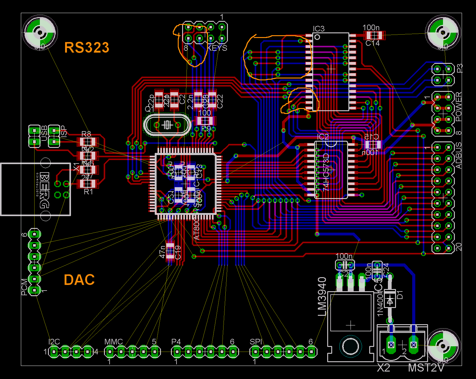

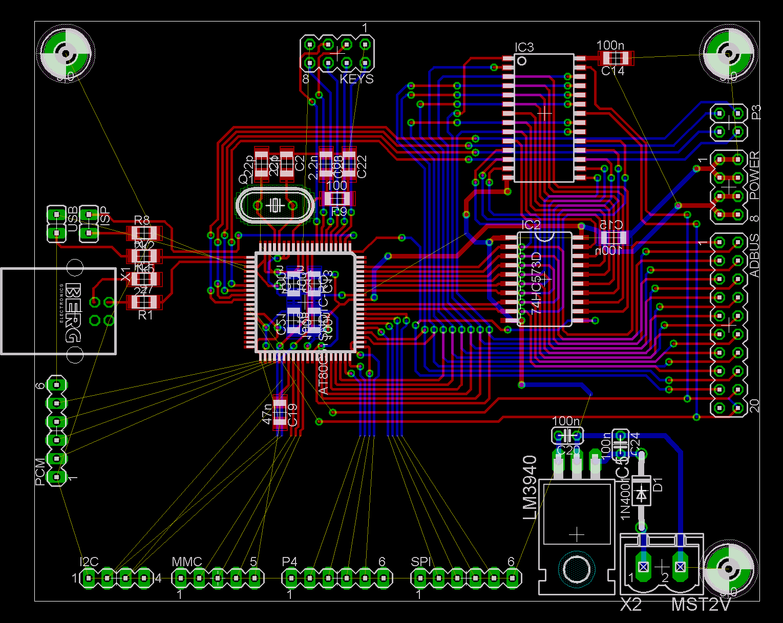

So hier mal die ersten Schritte mit dem Board, ist alles noch Work In Progress, aber es nimmt gestallt an. Es ist kein USB-Host und intressant wird das ehe erst dann wenn man Massenspeicher ala Festplatte,etc... an den SND klemmt. Man braucht dann soviel ich weiß nur die Zugriffe USB<->HD implantieren. Aber dazu wollte ich erst später kommen.
Moin, ich möchte dir noch einen kleinen Tip geben für das Layout. Die Adressleitungen für den RAM kannst du untereinander beliebig tauschen. Denn du hast ja nur ein RAM und damit ist es egal ob Daten, die du auf 3457 schreiben willst im RAM in Wirklichkeit auf 3457 oder 6523 stehen, beim Lesen hast du dann die gleichen Drehungen drin. P.S. Interresse an einer Platine hab ich auch, ich habe vermutlich schon 2 SND1 in den Himmel geschickt.

So ich hab mal noch mal das Board angehängt, die Orangen Bereiche werden noch neu gemacht( stammen noch aus dem ersten Layout/Versuch ) und da wo DAC bzw. RS323 steht kommt noch das passende hin. @Michael Jup die Daten auch, wie gesagt sind noch aus dem ersten Design (von vielen) ;) Aber wie du die SNDs zum lieben Gott geschickt hast würd mich auch intressieren, damit ich nicht die gleiche "Dummheit" begehe. @Christian Leider kann ich die 2 Threads auf der Arbeit nicht öffnen, aber ich glaube ich hab alles zum SND in diesen Forum gelesen. Zumindest was mann mit der Foren und Topic suche finden konnte. Den Shop kannte ich noch nicht, hab aufghört zu suchen als ich ihn bei Farnell fand. Intressant wäre vielleicht für die entfernte Zukunft ein VNC1L von Vincullum/FTDI aber bis es soweit ist wird man ihn hoffentlich irgendwo bekommen ;)

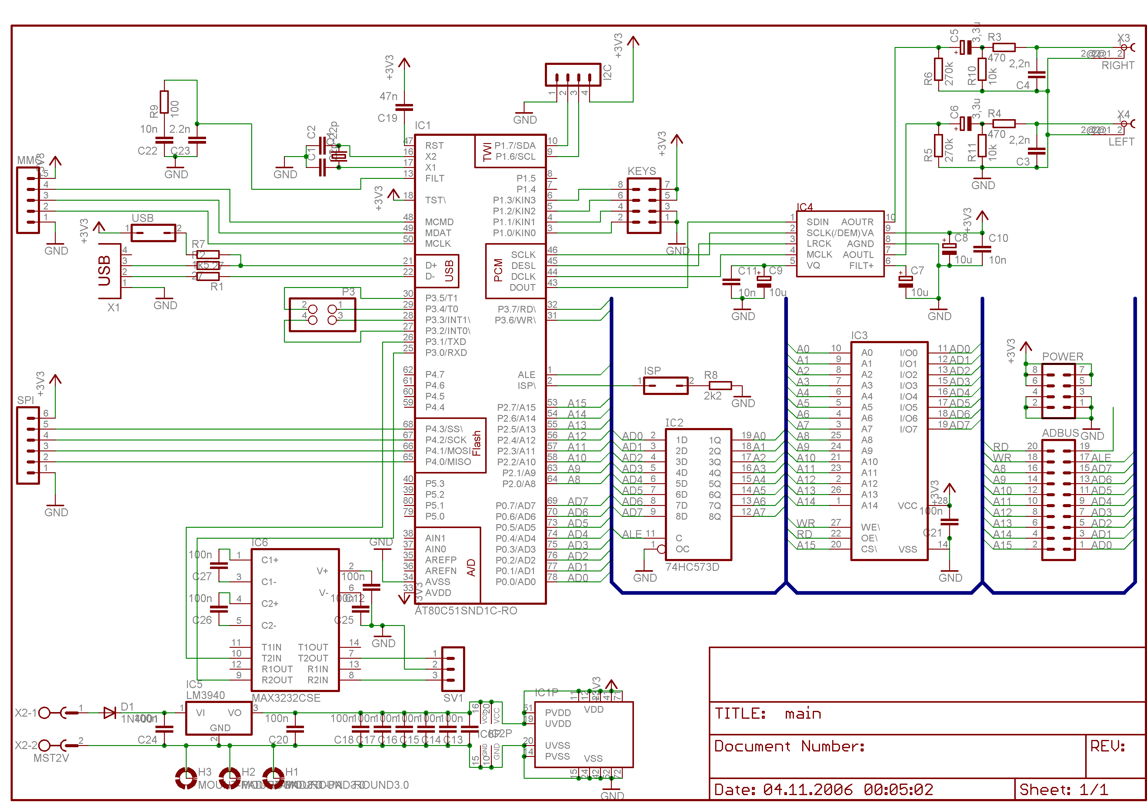

Hab mir den Schaltplan mal angesehen... Bitte nicht als Kritik auffassen, aber das Schaltplanzeichnen solltest du noch üben. Ist wie gesagt keine Kritik, sondern um Fehler zu vermeiden, wenn ich nicht schon selbst auf die Art Fehler gemacht hätte, würde ich es nicht sagen. Den ADC-Teil solltest du noch beschalten. Warum CS vom RAM über A15? Warum nicht per 74HC30 den CS generieren? Somit kann man fast volle 64kB RAM anschließen, und mittels HC138 oder HC154 noch weitere CS-Signale generieren... Falls das fürs Projekt relevant ist... Übrigens wären auch 64k x 16(!) möglich, IDE-Interface sei dank... Ralf
Hi, habe auch sehr starkes Interesse an einem Webradio mc based. Würde mich auch gerne zu lernzwecken an der entwicklung beteiligen, habe aber über die thematik noch nicht allzuviel ahnung und stufe mich mal als AVR anfänger ein (Mein größtes Projekt war es bisher erst ein T6963 in assembler anzusteuern + lm75 interface usw, also nix dolles). Wenn meine Hilfe allerdings willkommen ist und mir genau gesagt werden kann, was ich machen soll und es in meinem machbaren bereich ist würde ich gerne mithelfen. Dann mal noch weiterhin viel Erfolg :)
@Ralf Naja in der ersten Version sah der Schaltplan auch noch nicht so chaotisch aus und würd ich nicht an die Eagle Freeware gebunden sein könnte ich auch mehrere Seiten verwenden. Aber keine Angst Kritik finde ich (immer) gut man lernt raus. Zum ADC, da sehe ich keine möglichkeit als die der Aufnahme und dafür seh ich keine Verwendung. Mir ist jedoch zum Glück aufgefallen das dort die Supply-Pins nich als extra Symbol vorliegen. Ansonsten für Vorschläge wie immer Dankbar;) Und es sind nur 32Kb Ram eingeplant weil ich die oberen 32kb schon verplant hab (Den Wiznet TCP/IP Chip(http://www.mcselec.com/index.php?page=shop.product_details&flypage=shop.flypage&product_id=95&option=com_phpshop&Itemid=1), HD, LCD, etc...) und da ist es halt einacher gewesen die A15 als CS zu "missbrauchen". Zwar könnte man den EthernetChip auch indirekt Adressieren aber so halt ich mir für das AddonBoard etwas offen. Und 64kx16 bzw. 32kx16 halte ich auf Grund der 2 Verschiedenen Register, im 8051 (und der 8Bit Architektur) nur für die HD Intressant. Aber wie gesagt lass mich auch gern Umstimmen, wenn jemand mich Überzeugt. @Fabian Es ist zwar ein 8051 und kein AVR aber wenn du C kannst, sehe ich da keine größeren Probleme. Musst du halt wissen.

> Zum ADC, da sehe ich keine möglichkeit als die der Aufnahme und dafür > seh ich keine Verwendung. Zumindest solltest du noch mal nachprüfen, ob die AD-Pins auch bei Nichtverwendung beschaltet werden müssen, sicher ist sicher... > Und es sind nur 32Kb Ram eingeplant weil ich die oberen 32kb schon > verplant hab (HD, LCD, etc...) > ... > aber so halt ich mir für das AddonBoard etwas offen Eben. Deswegen wäre die "Ausbeute" größer, wenn du die CS-Signale für andere Hardware ab der Adresse 0xFF00 generierst. Aber das musst du wissen, du bist der Master-Chief :-) > Und 64kx16 bzw. 32kx16 halte ich auf Grund der 2 Verschiedenen Register, > im 8051 (und der 8Bit Architektur) nur für die HD Intressant. Klar, ich vermute auch nicht, dass es so ist wie beim PC: Mehr RAM --> mehr Performance. Ich persönlich bin halt jemand, der alle Features ausreizt, wenn sie schon da sind grins Ralf
> Zumindest solltest du noch mal nachprüfen, ob die AD-Pins auch bei > Nichtverwendung beschaltet werden müssen, sicher ist sicher... > Soweit ich es gefunden/gelesen habe nicht. > Eben. Deswegen wäre die "Ausbeute" größer, wenn du die CS-Signale für > andere Hardware ab der Adresse 0xFF00 generierst. Aber das musst du > wissen, du bist der Master-Chief :-) > Der Master-Chief sagt Adresslogik ab 0xFF00 kommt aufs Addon Board. ;) Alles unter 0xFF00 ist Ram, da reicht ein CS und dafür wird A15 "missbraucht". > Klar, ich vermute auch nicht, dass es so ist wie beim PC: Mehr RAM --> > mehr Performance. Ich persönlich bin halt jemand, der alle Features > ausreizt, wenn sie schon da sind *grins* > OK aber wir müssen ja auch nicht mit einen riesigen Betriebssystem kämpfen und 50 Programmer gleichzeitig laufen lassen :D Nein im ernst ich denke 32kb reichen aus, der Wiznet Chip hat auch biszu 8kb Empfangs- und Sende-Buffer. Außerdem macht er den ganzen TCP/IP kram so das wir nur "Nutzdaten" dort reinschreiben und rausholen müssen. Fürs FAT werden wir später auch nur 1-2 kb brauchen und vielleicht brauchen wir etwas MP3-Buffer aber wir haben ja dann noch massig.
Ähm soll natürlich heisen Adresslogik ab 0x08000 darunter nur RAM ;)
