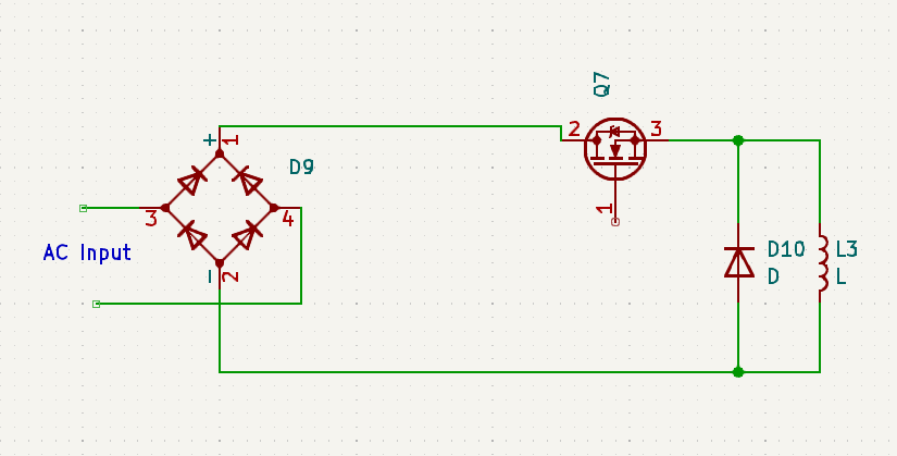

ich möchte per MOSFET in der gezeigten Schaltung die Spule mit Eisenkern
schalten.
Hohe Stromglättung der Spule, ca. 90 DC Strom, 10 % Restwelligkeit.
Um die Erwärmung zu reduzieren, möchte ich die Spule takten, ca. 50 %
Puls/Pausenverhältnis.
Schaltfrequenz ca. 10 Hz.
Frage: Ist es sinnvoll, aus EMV Sicht beim Nulldurchgang der Spannung
ein bzw. auszuschalten ?
Oder ist das egal ?

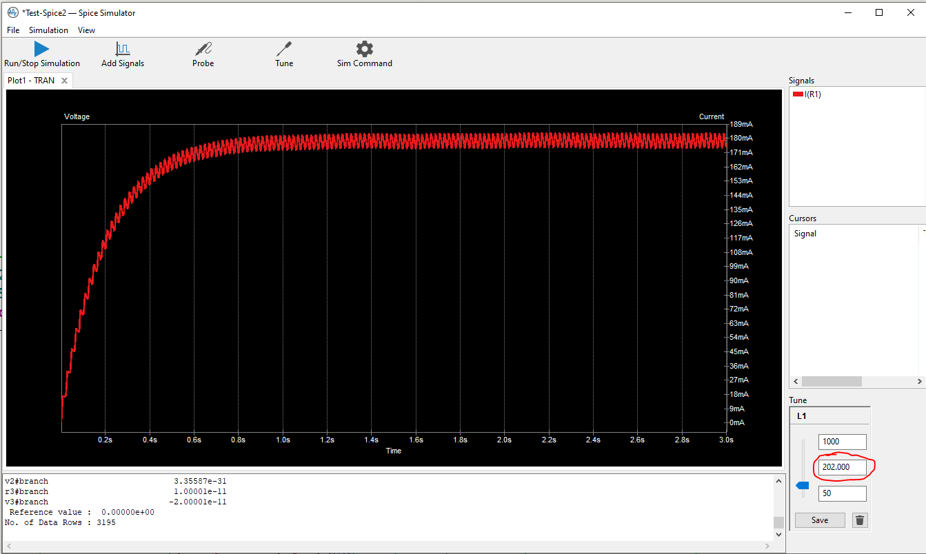

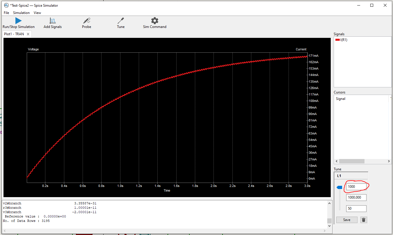

Ich sehe da praktisch keinen Unterschied, wenn ich das simuliere.
Immerhin will er 10% Restwelligkeit haben und damit muss die
Induktivität recht groß sein. Dann braucht man schon mehrere Halbwellen,
bis der volle Strom (begrenzt durch deren Wicklungswiderstand) fließen
wird.

Kann man alles so machen. Aber man braucht einen passenden Gatetreiber
mit Bootstrap, damit der genügend Spannung bekommt.
von Dirk F. (dirkf)
Ja klar. Siehe hier
Beitrag "DC-DC Wandler für IGBT/MOSFET Treiber dimensionieren (Leistung)"

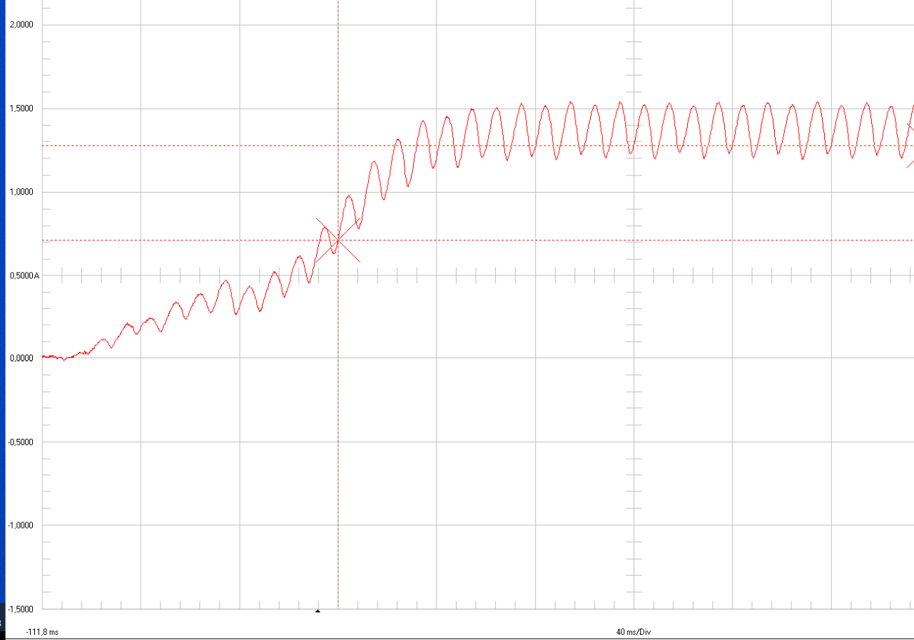

Als Anlage mal eine reale Messung des Spulenstromes (A) einer kleineren
Spule nach dem Einschalten der AC Spannung. MOSFETS ständig leitend.

Spulenwiderstand = 205V/5A = 41 Ohm
Günter L. schrieb:
> wird der Stromanstig noch mal beschleunigt.
Bei Zeitkonstanten im Sekundenbereich ist das aber EMV-technisch völlig
irrelevant. In diesem Frequenzbereich wird nichts abgestrahlt. Ob da die
erste Halbwelle den Strom einen Mückenschiss steiler ansteigen lässt
oder nicht, wird im Spektrum nichts ändern.

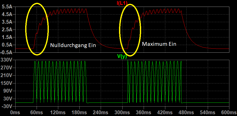

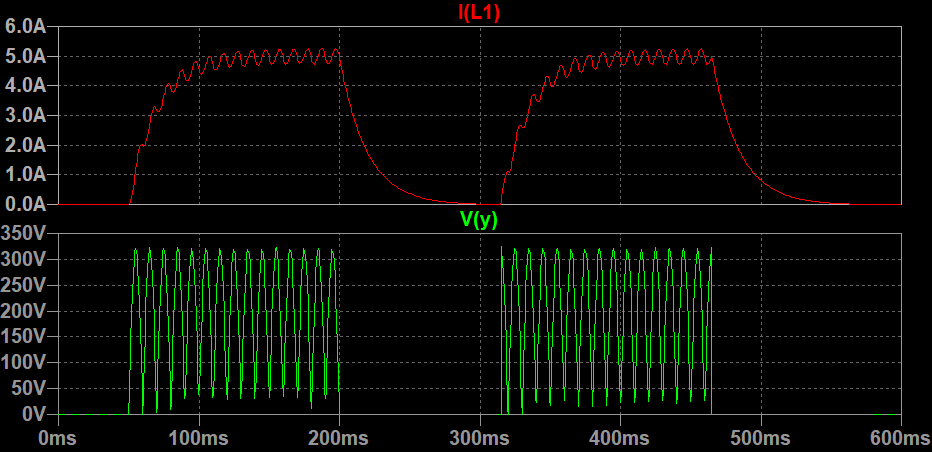

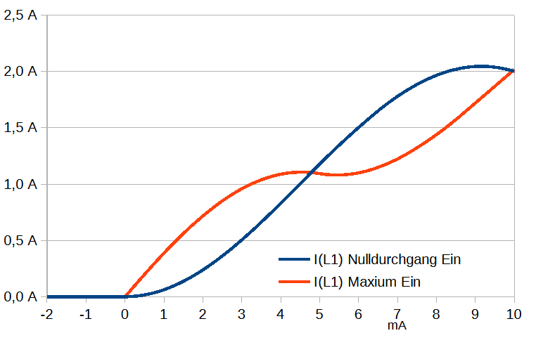

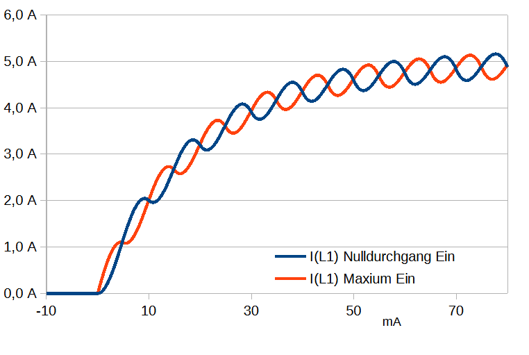

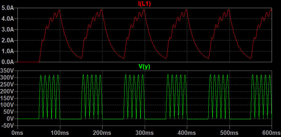

von Rainer W. (rawi)
Günter L. schrieb:
> Ich würde mal sagen, an der Phasenverschiebung zwischen
> Strom und Spannung. Der Strom steigt nach dem Einschalten
> mit der Zeit an, und wenn nun auch noch die Spannung beim
> ansteigen ist, wird der Stromanstig noch mal beschleunigt.
Bei der Spule des TO (10% Restwelligkeit -> etwa 0.8mH) kannst du den
Effekt vernachlässigen
(Schaltung 1 im Nulldurchgang bei 50ms, Schaltung 2 im Maximum bei
Dirk F. schrieb:
> Michael B. schrieb:
>> Ach, er soll gar nicht ein und aus
> Ja, richtig erkannt !!!
10Hz führt aber zu ziemlichem Ein/Aus, falls sich die Angabe zur
Restwelligkeit auf Dauerbetrieb mit zwei-Weg-gleichgerichteten 50Hz
bezieht.
von Dirk F. (dirkf)
Kannst Du bitte mal die Induktivität in der Simulation 5 mal großer
machen.
Dann  sollte es der Realität besser entsprechen....
Danke Dir...
> machen.
Hab ich jetzt gemacht (4H), gibt auch noch eine kräftige Modulation mit
1.2A_pp
Wie soll das mit deiner Angabe zu Restwelligkeit zusammenpassen?

von Dirk F. (dirkf)
> 1.2A_pp
Verstehe ich nicht.
Bei größerer Induktivität müsste die Welligkeit im Strom geringer
werden.
Sieh Anlage meine Simulation mit 200 mH  und 1000 mH
> 1.2A_pp
Passt einwandfrei. Vorher 4,8A Gezappel. Jetzt 1,2A. Genau Faktor 4.
Ergo muss die Schaltfrequenz höher werden, damit dieser "Ripple" von
jetzt 25% auf 10% reduziert wird.
Dirk F. schrieb:
> müsste die Welligkeit im Strom geringer werden.
Diese 1,2A kommen auch nicht von den 100Hz, sondern von den 10Hz...
Lothar M. schrieb:
> Mach mal 9,93 Hz (o.ä.) da draus, dass das Ding auch mal asynchron wird
> und  nicht genau im Nulldurchgang schaltet. Und lass dann die Simu
> länger laufen.
Dann hast du im Strom ein ganz leichte Modulation (weniger als 1%) mit
etwa 0.07Hz, wie schon oben angedeutet. Was soll da großartiges
passieren?
Falk hatte das Aliasing-Thema ja schon angesprochen, aber
bedauerlicherweise dann nicht weiter ausgeführt. Sooh komische Dinge
sehe ich da im Strom nicht.
Falk B. schrieb:
> Wenn man da unsynchronisiert mit 50% PWM macht, kommen da
> komische Signalverläufe raus ...
von Günter L. (Firma: Privat) (guenter_l)
>315ms)
Ja, gebe ich dir Recht, ist bei dieser Anwendung belanglos.
Man kann den Efekt nicht sehen, weil der Strom über diese lange
Zeit sehr groß wird gegenüber den ersten 5ms.
Mach mal eine Simulation wo nur 5ms abgebildet werden,
einmal im Nulldurchgang und einmal im Scheitelpunkt einschalten,
dann müßte der Efekt sichtbar werden.
Wo man diesen Efekt nicht mehr vernachlässigen kann, wäre
wenn man große Trafos, 1kW oder größer einschaltet.
Wenn man dann zufällig im Nulldurchgang einschaltet
fliegt die Sicherung und im Scheitelpunkt nicht.
Ich habe so ein Trafo, der hat, damit daß nicht passiert
extra ein zwei-Stufen einschalter.
Ja, die Krümmung beim Einschalten ist wegen der anderen Phasenlage
natürlich unterschiedlich, aber irgendwelche extravaganten Strompeaks
entstehen da in keinem Fall.
sorry, x-Achse zeigt natürlich Millisekunden

von Bernhard (bernhard_123)
Das Einschalten und dessen Zeitpunkt betrachte ich hier eher unkritisch.
(Im Nulldurchgang entstehen weniger steile Spannungsflanken.)
Die Stromaufnahme auf der Gleichstromseite ist fast konstant, auf der
Wechselstromseite ist der Strom dann rechteckförmig.
(Wechselstromseitige TRIAC-Steuerung wird nicht möglich sein, weil die
Zeit zum Löschen sehr kurz wird.)
Mindestens ebenso kritisch betrachte ich das Ausschalten.
Die große Induktivität erhält den Stromfluss in gleicher Richtung
aufrecht, dabei entsteht eine steile Spannungsflanke. Eine schnelle
Diode D10 oder ähnlich muss den abklingenden Strom dann übernehmen.
Und bedingt durch die Eingenkapazität der Wicklung und der Spulengüte
geht der Strom oft mehr oder weniger schwingend gegen 0.
