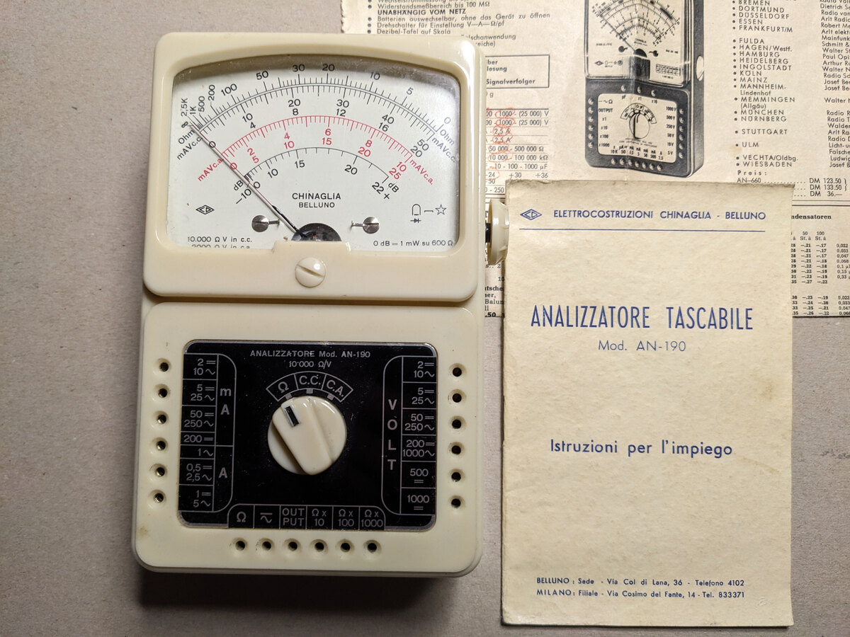

Ich habe mir mal wieder was schönes altes zugelegt, ein Multimeter
Chinaglia AN-190. Es funktioniert noch einwandfrei. Diese 3V-Batterien
hatte ich schon ganz vergessen. Die noch im Gerät war ist uralt,
vollkommen leer, aber nicht ausgelaufen.

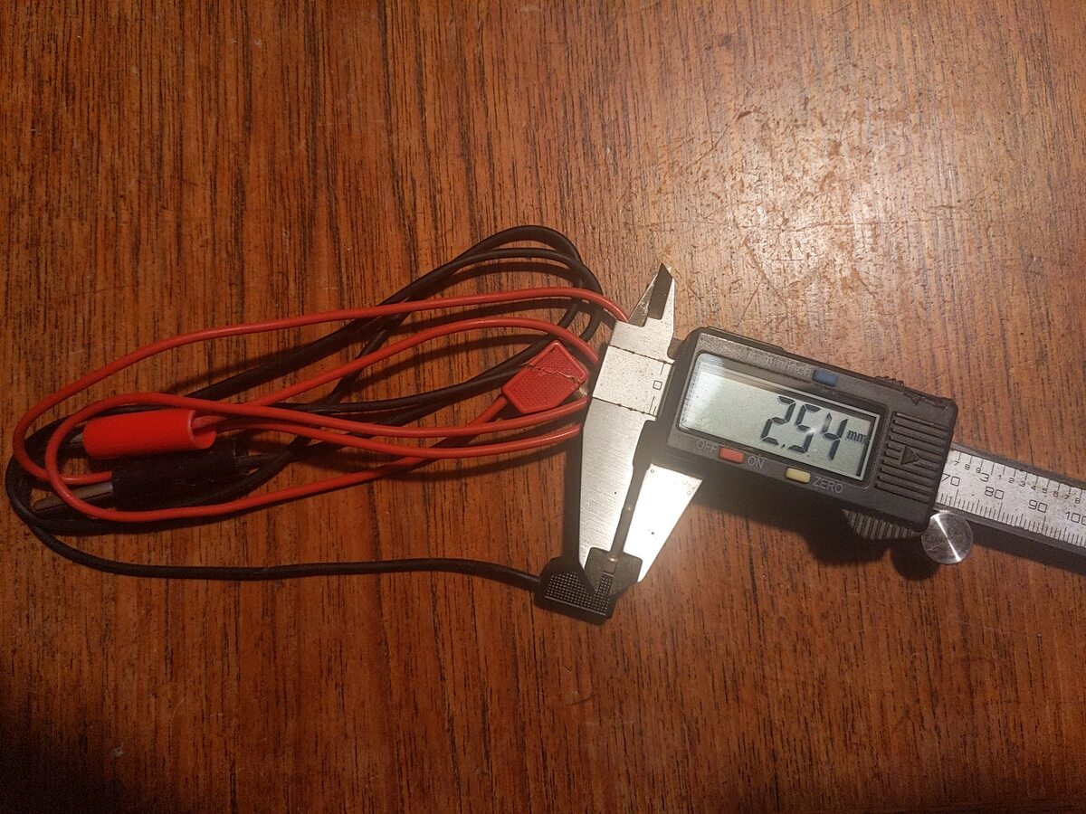

Meine Frage: Was sind das für Buchsen, bzw. welche Stecker brauche ich
dafür? Die sehen für mich aus wie 2,5mm Bananenbuchsen. Die kleinen
Bananenstecker von der Modelleisenbahn haben 2,5mm und passen vom
Durchmesser perfekt rein, sie sind aber zu kurz. Deswegen denke ich,
dass diese passen könnten:

von Michael B. (laberkopp)
Tim 🔆 schrieb:
> welche Stecker brauche ich dafür?
2.5mm mit Feder
Die Länge ist 13mm, wobei das 4mm dicke Ende bis 16mm geht und auch
eintaucht.
Nein, ich brauche das Kabel nicht mehr, aber es ist in keinem guten
Zustand, angelaufen, PVC hart, und den 2.5mm dünnen Stift kann man mit
Geschick aus dem 4mm Ende rausziehen und der rote war schon mal
gebrochen.
von Tim 🔆 (solarlicht)
Danke für die Hinweise. Ich bestelle mir dann mal die von Aliexpress
oder wenn ich ungeduldig bin bei Amazon Prime, dann könnte ich noch vor
Weihnachten damit spielen :-) Was ich dabei gelernt habe, diese
"Zwergstecker" für Modelleisenbahnen haben 2,6mm.

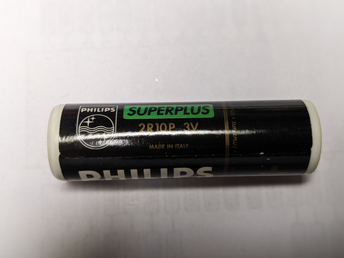

von Wolf17 (wolf17)
Tim 🔆 schrieb:
> Die Batterien sind ja noch erhältlich.
Wo?
Die Duplexhülle keinesfalls wegwerfen!
Ich habe die 2R10 Duplex nicht mehr bekommen und in die leere
Duplexhülle eine pappumwickelte Li-AA montiert, vorne eine Schraube
davor.

Wenn du die alte Batterie haben willst, lass es mich wissen. Für 2,75€
Briefporto nimmt sie den Weg zu dir. Leider hat das Ding geschätzt 21mm
und geht nicht mehr als Großbrief.

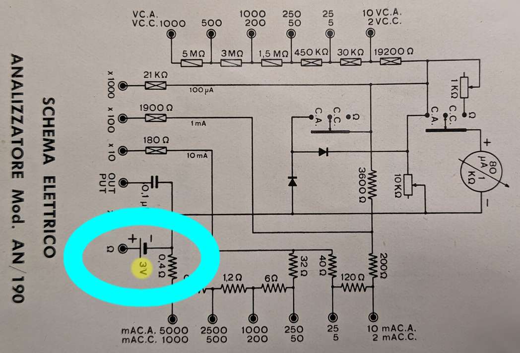

von Achim M. (minifloat)
Manfred P. schrieb:
> Dioden = grober Unfug.
Hast recht. Aber,
Manfred P. schrieb:
Laut deinem Schaltplan ist ein Widerstand weit besser geeignet. Oder
wenn das 1k-Poti weit genug geht auch garnix?
mfg mf

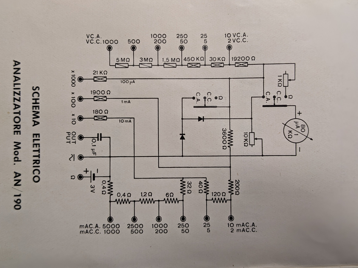

von HaJo (hajohausb)
Tim schrieb:
> 230 KB
Frage mich gerade was die Schalterstellung C.C. (wie im Schaltplan)
anzeigen soll. Fehlt da was?
Das habe ich mich auch schon gefragt, scheint ein Fehler zu sein. Ich
würde es ja aufmachen und nachsehen, aber die Schrauben sind noch
versiegelt, wäre schade.

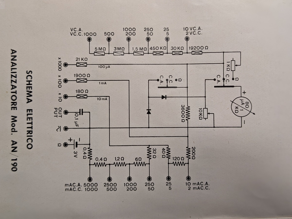

von Peter K. (chips)
der Plan müsste mMn so richtig sein:
Was mir jetzt erst auffällt sind die unterschiedlichen Symbole für die
Widerstände.
Draht bei denen in den Strommeßbereichen. Aber | / | und | X | ist mir
auch schleierhaft.
