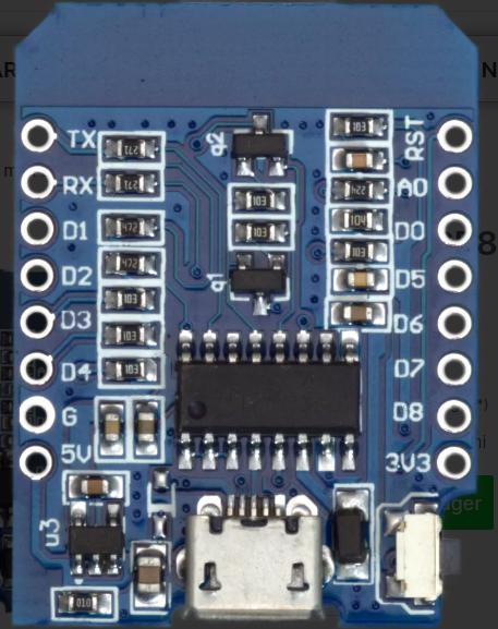

ich hatte mir ein paar D1 Mini bei AZ Delivery gekauft und brauche die
für Projekte mit Batterieversorgung. Leider ist der Ruhestrom viel zu
hoch. Trenne ich den Ausgang vom Längsregler ab, braucht das Modul 2,8mA
bei 5V Einspeisung.
Trenne ich auch den Eingang vom Längsregler ab, dann sind es 2,7mA der
Querstrom ist es also nicht.
Auf der Platine ist ein seltsamer, unbeschrifteter USB-UART IC im SO16
Gehäuse. Pin 7 und 9 liegen auf GND und Pin 8 und 10 sind mit +5V
verbunden.

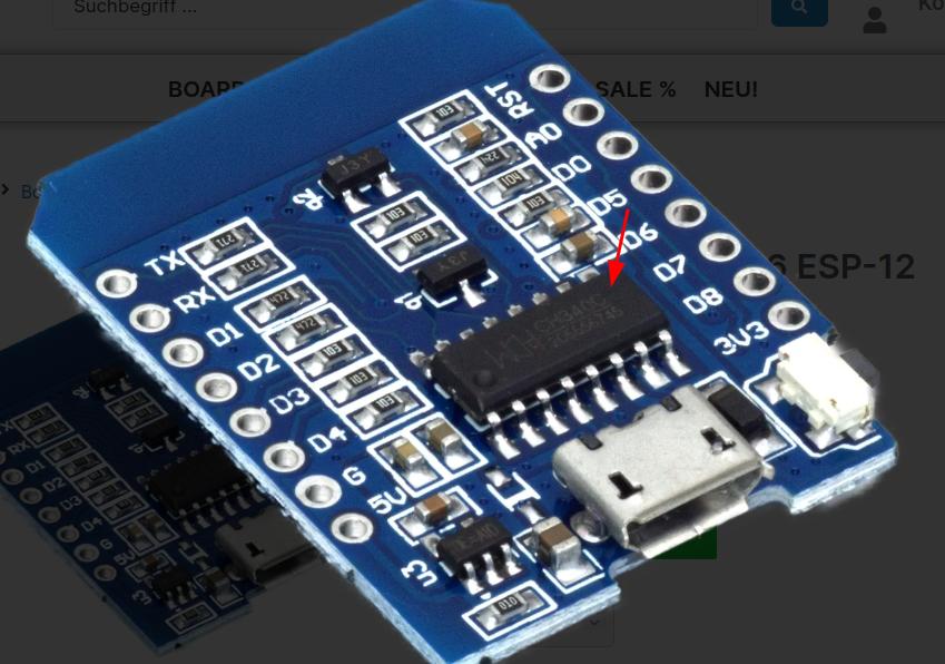

Hier habe ich einen D1 Mini gefunden, wo die Platine genau meiner
entspricht:
https://arduino-projekte.info/produkt/d1-mini-esp8266-esp-12/
Der IC ist da auch unbeschriftet.

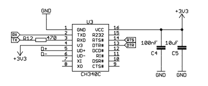

von Monk (Gast)
Der Schaltplan zeigt einen CH340C, und das Foto des Moduls ebenfalls.
Ich sehe die Beschriftung eindeutig.
> Was kann das für ein IC sein?
Ein CH340C.

von Reinhard T. (reinhard_t884)
Ich hatte ja zwei Links angefügt, der Zweite zeigt exakt mein Modul, es
hat ein andere Layout. Die Pinbelegung ist auch völlig anders, hatte ich
ja geschrieben.
EDIT:Stimmt, da steht CH340 drauf.
von Harald K. (kirnbichler)
> Ein CH340C.
Von dem gibt es auch bizarre Nachbauten. Verhalten sich via USB wie ein
CH340, haben aber eine komplett abweichende Pinbelegung.
Ist ja bei dem Chip, den Reinhard hat, wohl auch der Fall:

von Monk (Gast)
Reinhard T. schrieb:
> der Zweite zeigt exakt mein Modul, es hat ein andere Layout
Das ergibt für mich keinen Sinn. Wenn da der gleiche Chip drauf ist, wie
im Schaltplan, dann muss auch das Layout dem entsprechen.
von Monk (Gast)
> verbunden.
Auf diesem Foto kann man das gut sehen.
Das widerspricht gleich mehrfach dem Datenblatt des Chips. Könnte es
eine Fälschung sein?
Ich sehe aber nicht jeden Leiterzug. Pin 1 ist bei mir nicht mit GND
verbunden und Pin16 weder mit 3,3, noch mit 5V

von Stephan S. (uxdx)
Es gibt vom CH340 verschiedene Pinbelegungen, von 8 Pins bis 20 Pins und
auch bei den 16-poligen verschiedene Belegungen (ich hatte mal einen, da
stand G drauf und die Pins waren anders als sonst beim G).
Dann ist der wohl auch eine "Neuinterpretation" eines anderen
Herstellers, denn im Datenblatt wird so etwas nicht erwähnt.
WCH hat zwar nicht die besten Datenblätter, aber sie sind besser
geworden, seitdem sie erkannt haben, daß sie auch auf dem
außerchinesischen Markt ernstgenommen werden.
