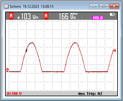

ich habe eine Spannung aus einer Einweg-Gleichrichterschaltung.
Kurvenverlauf s. Anlage.
Mit dem Oszilloskop wird eine AVG Spannung und eine TRMS Spannung
errechnet.
Ist ja schon ein enormer Unterschied...
Was mich wundert, dass teure Messgeräte wie Fluke 87  oder Agilent 34410
keine AC+DC RMS Messung direkt machen können.
Man muss zwei Messungen  einzeln im AC und DC durchführen und dann beide
Ergebnisse quadratisch addieren.  RMS = Wurzel aus (Udc^2 + Uac^2).
Liege ich mit folgenden Behauptungen richtig:
RMS  Strom + RMS Spannung  um die Leistung an einem ohmschen Verbraucher
zu ermitteln.
AVG Spannung um den Strom in einer induktiven Last mit Freilaufdiode
mit dem gemessenen Widerstand der Spule zu errechnen ?

Pass auf! Manche Skopes berechnen das RMS über die angezeigte Waveform!
Z.B. Tek TDS2012. Gerade in deinem Bild ist nicht das ganzzahlige
Vielfache einer Periode gezeigt.
Andere bieten auch eine RMS über eine Periode an, da frage ich mich nur,
wie gut die den Anfang und das Ende ermitteln.
Das ist auch nicht so wichtig. Denn
Sie ermitteln eigentlich alle Anfang und Ende einer Periode innerhalb
der durch den AD-Wandler vorgegebene Genauigkeit. Lange Zeit waren es
8Bit AD-Wandler, welche eine Auflösung von etwa 0,5% ermöglichen.
Mittlerweile kommen immer mehr Oszillografen auf den Markt, welche 12Bit
oder sogar 14 Bit AD-Wandler verwenden. Die handelsübliche  True-RMS
Wandler-ICs von Analog-Device, welche oft in den Multimeter verwendet
werden sind auch nicht genauer als ca 1%.
Wenn man mal bedenkt, das Oszillografen eigentlich keine hochgenauen
Messgeräte sein sollen, ist die Berechnung der RMS immer noch genau
genug um überschlägige Amplitudenwerte zu erhalten.
Ralph Berres

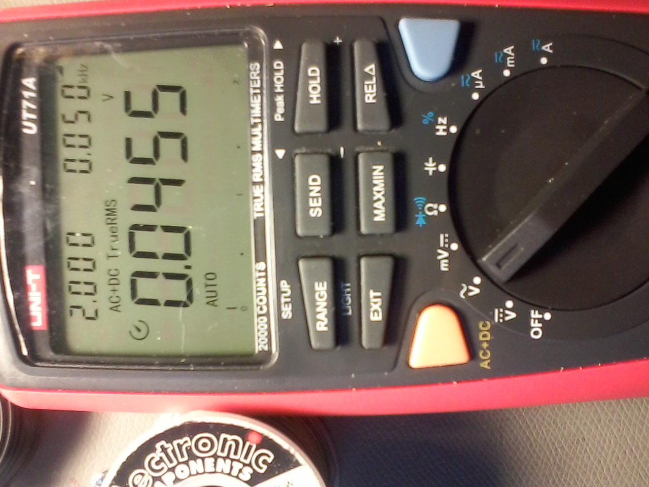

Es gibt ja Analog-Chips, die so was "umrechnen" können, wenn der
Crest-Faktor nicht zu groß ist.
In meinem Foto sieht man im Display "AC+DC True RMS". Mit der gelben
Taste kann ich auf "AC True RMS" umschalten. Was dabei wohl passiert?
Ich habe hier ein Vici VC8145. Das kann
DC[V/A]:         Mittelwert (Gleichanteil)
AC[V/A]:         Effektivwert des Wechselanteils
DC[V/A]+AC[V/A]: Effektivwert des Gesamtsignals
anzeigen, die letzten beiden auch gleichzeitig.
Hab's gerade mal anhand eines Halbwellensignals ausprobiert. Die Werte
stimmen mit der Theorie überein.

Ein auf der Nullinie aufsetzendes 50:50-Rechtecksignal hat den
Crest-Faktor sqrt(2) = 1,41, lässt sich also bei obiger Spec messen. Das
habe ich mal versucht. Wenn die Amplitude 3,3 V ist, muss das MM bei
Einstellung "AC True RMS" den Wert 3,3/2 = 1,65 V anzeigen, und bei
Einstellung "AC+DC True RMS" den Wert 3,3/sqrt(2) = 2,33 V. Und das tut
es bei mir im Rahmen der Messgenauigkeit auch tatsächlich.
@Michael B.
Allerdings ist das ein Billig-MM, und du schriebst ja, dass
kommerzielle MMs das nicht können. SCNR.

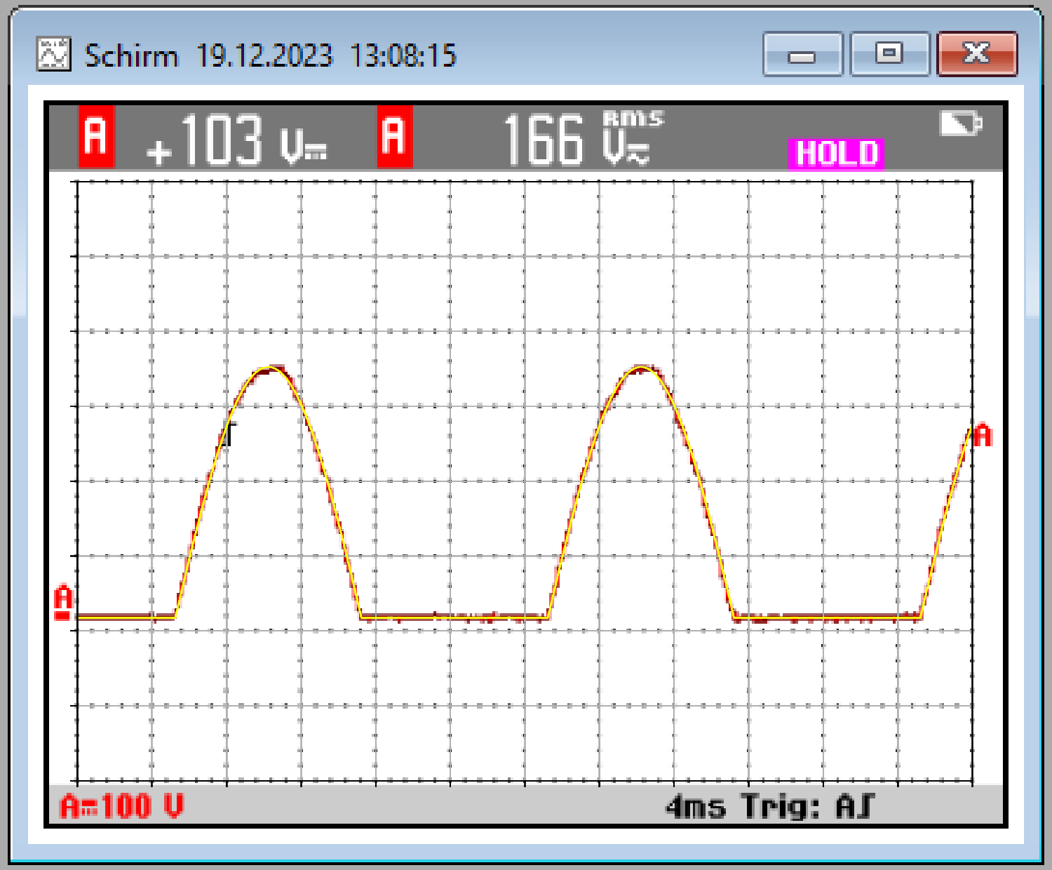

von Xeraniad X. (xeraniad)
Im 1. post  20.12.2023 07:30 sind 12/5 Perioden abgebildet.
Wie in 20.12.2023 10:35 erwähnt wurde, ist dies nicht ein ganzzahliges
Vielfaches einer Periode.
Für die Amplitude wird
 angenommen.
Die Theorie ergibt {für ganzzahlige Anzahl Perioden} U_avg = 103.53... V
und U_eff = Û/2 = 162.63... V.
Das arithmetische Mittel stimmt sehr gut mit dem screenshot überein,
jedoch der Effektivwert U_rms 166 V im screenshot ist schon etwas höher
als von der theoretisch berechnete.
Meine Frage {@ z. B. Dirk F.} lautet nun, ob diese "Abweichung" des
Effektivwertes von Toleranzen herrührt oder nicht doch durch die
unganzzahlige Anzahl Perioden zu erklären ist
bzw.: es ist für mich nicht konsistent nachvollziehbar, dass U_avg

Frage: der screenshot zeigt ja horizontal auf der Zeitachse 12 * 4 ms =
48 ms (2.4 Perioden) {, entsprechend f = 50 Hz}.
Wie würden die U_avg und U_rms -Werte aussehen, wenn 40 ms (exakt 2
Perioden) für die Zeitachse eingestellt wären?
> angenommen.
Das wären 325V. Tatsächlich sind es aber mehr.
Mit Û=335V und f=50,05Hz ergibt sich die im Anhang gezeigte, dem
originalen Screenshot überlagerte gelbe Kurve. Sie stimmt mit der
Messung ziemlich gut überein, nur im Scheitelbereich ist das gemessene
Signal etwas verzerrt. Uavg und Urms sollten aber für das gemessene und
das idealisierte Signal trotzdem wenigstens ungefähr übereinstimmen.
Mit den obigen Werten für Û und f sollten über eine Periode gerechnet
Uavg=106,6V und Urms=167,5V sein. Die angezeigten 103V liegen aber
deutlich daneben, und auch die 166V sind nicht perfekt.
Über den gesamten Bildschirm gerechnet sind die Werte der gelben Kurve
Uavg=96,8V und Urms=157,5V. Die Abweichungen sind damit noch viel
größer. Man kann also fast ausschließen, dass das Oszi Uavg und Urms
über den gesamten Bildschirm berechnet.
Mir fallen spontan drei mögliche Erklärung für die Abweichungen ein:
1. Das Oszi versucht, Uavg und Urms über eine oder mehrere volle
   Perioden zu bestimmen, macht aber bei der Messung der Periodendauer
   einen Fehler.
2. Der Bildschirm stellt in der aktuellen Einstellung nur einen
   Ausschnitt des Speichers dar, die Berechnung von Uavg und Urms
   erfolgt aber über den gesamten Speicher.
3. Evtl. hat das Oszi eine Multimeterfunktion, und Uavg und Urms werden
   gar nicht aus den Oszimesswerten berechnet, sondern ganz unabhängig
   davon auf analoger Basis mit dem Multimeterteil gemessen.
In dem Bild (von Dirk F.) des eröffnenden 20.12.2023 07:30
ist rechts unten {in schwarz} "Trig: A _|-" {wobei das Hysterese
-Zeichen im screenshot deutlich besser aussieht}.
Auch falls es als "trivial" gesehen wird:
Bei 8 ms ist dieses Symbol "_|-" auf der "Höhe" der Spannung etwa 266 V
angebracht. Rechts {in rot, "A"} bei 48 ms wird {im erwähnten
Bildschirm} anscheinend getriggert, was dafür sprechen würde, dass
tatsächlich 2 Perioden erwischt wurden; jedoch weiss ich nicht, ob
dieses dann auch in die berechneten, angezeigten Werte einging.

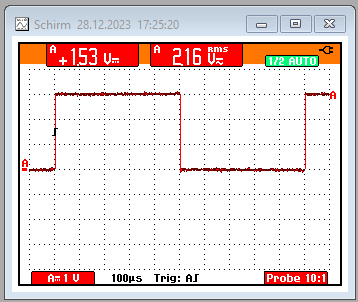

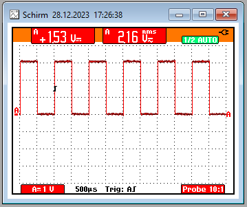

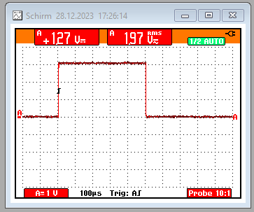

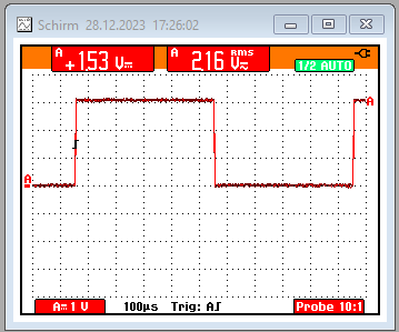

Habe jetzt mit dem Fluke 196C 100Mhz 2 Kanal eine 3 V 1KHz
Rechteckspannung die RMS und AV Spannung gemessen.
1: 6 Perioden
2: 1 Periode
3: 1 Periode etwas nach Rechts geschoben. Messwerte bleiben gleich.
Das Messgerät erkennt wohl automatisch 1 Periode zur Berechnung und
nimmt nicht den gesamten Bildschirm.
4: Weniger als 1 Periode, Falsche Messwerte, klar.
