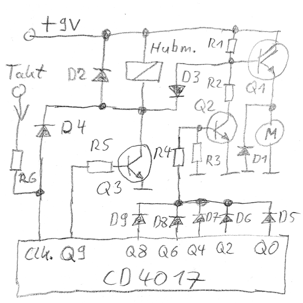

Die Programmwalze könnte ein CD4017 übernehmen, bei dem die Ausgänge für
die geringere Drehzahl ODER-Verknüpft sind. Beim letzten Takt (Q9) geht
der Motor aus und der Hubmagnet an und der Takteingang wird gesperrt.
Die "Walze" stoppt. Durch drücken auf Reset startet das Programm für den
nächsten Durchlauf.
Als Taktgeber könnte ein NE555 dienen.
Aus dem Verhältnis von R1 zu R2 werden die beiden Motordrehzahlen
generiert. Q1 ist ein Darlington-Transistor.

von Nils B. (hbquax)
Du machst doch immer 0,1 Umdrehung langsam und dann 1 Umdrehung schnell.
Wäre 0,9 Umdrehung schnnell auch ok? Dann wäre es periodisch über 360
Grad. Dann einen kleinen Nocken oder Schleifer auf die Welle, der je
nach Drehwinkel einen Vorwiderstand schaltet. Die Klappe macht ihr mit
Schnur aufwickeln und Gummizug oder so.
