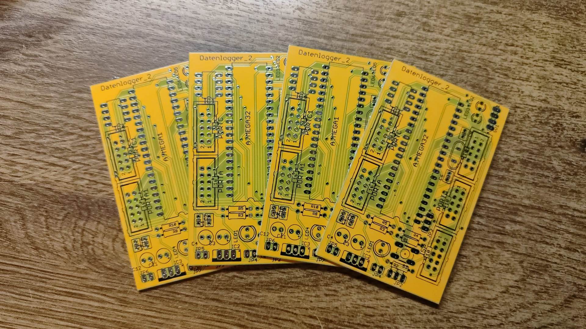

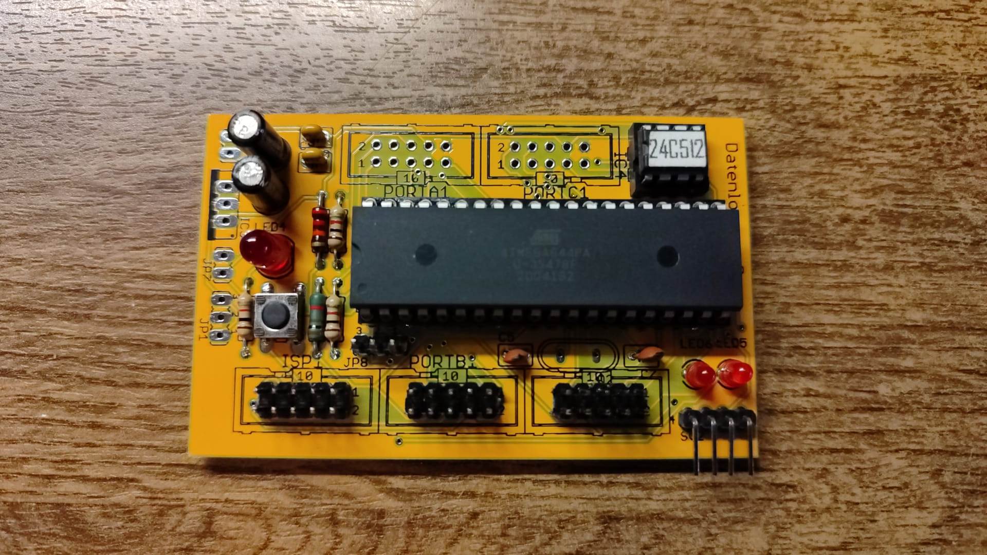

Platinenüberschuss: universelle Atmega 40PDIP abzugeben
Kleine Platine ohne SMD-Bauteile für alle Atmega mit PDIP-40 Sockel.
Atmega16/32/64/644/164A/324A/1284 u.s.w.
Abmessung 50mm x 80mm

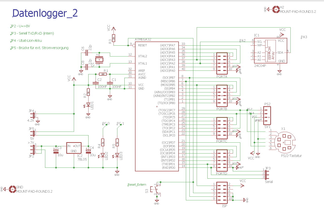

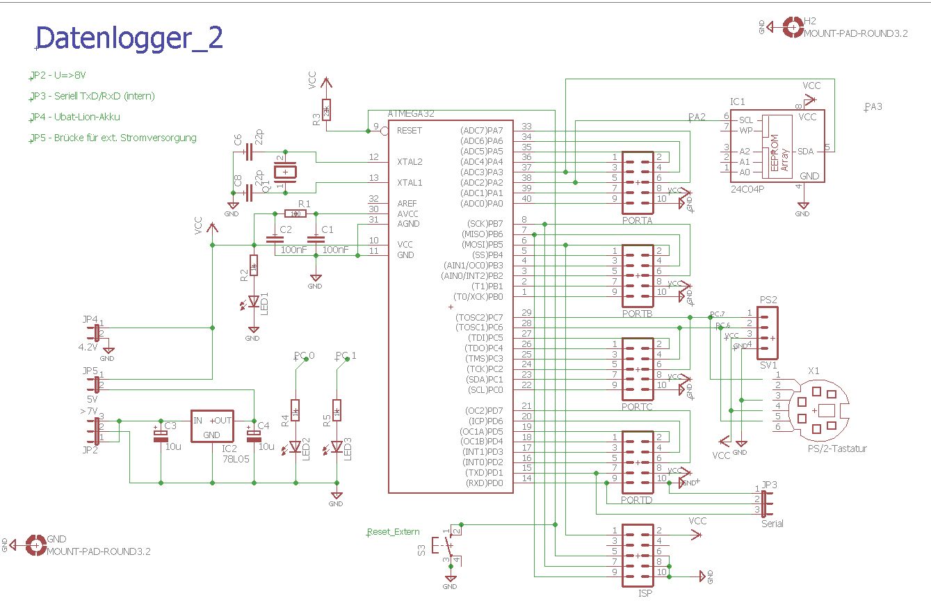

Ausstattung siehe Schaltplan:
Alle Ports sind einzeln mit PINheads verfügbar.
Jeder 10-polige Steckanschluss verfügt zusätzlich über einen GND- und
VCC-PIN.
Steckanschluss für ISP, RX/TX/GND und 4 PINs für PS2-Tastatur vorhanden.
2LEDs für Signale, Fassung für EERAM 24C512/1024 oder ähnliche.
5V Spannungsregler, PINs für LIion Direktversorgung, 7805-Regler.

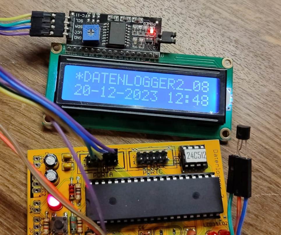

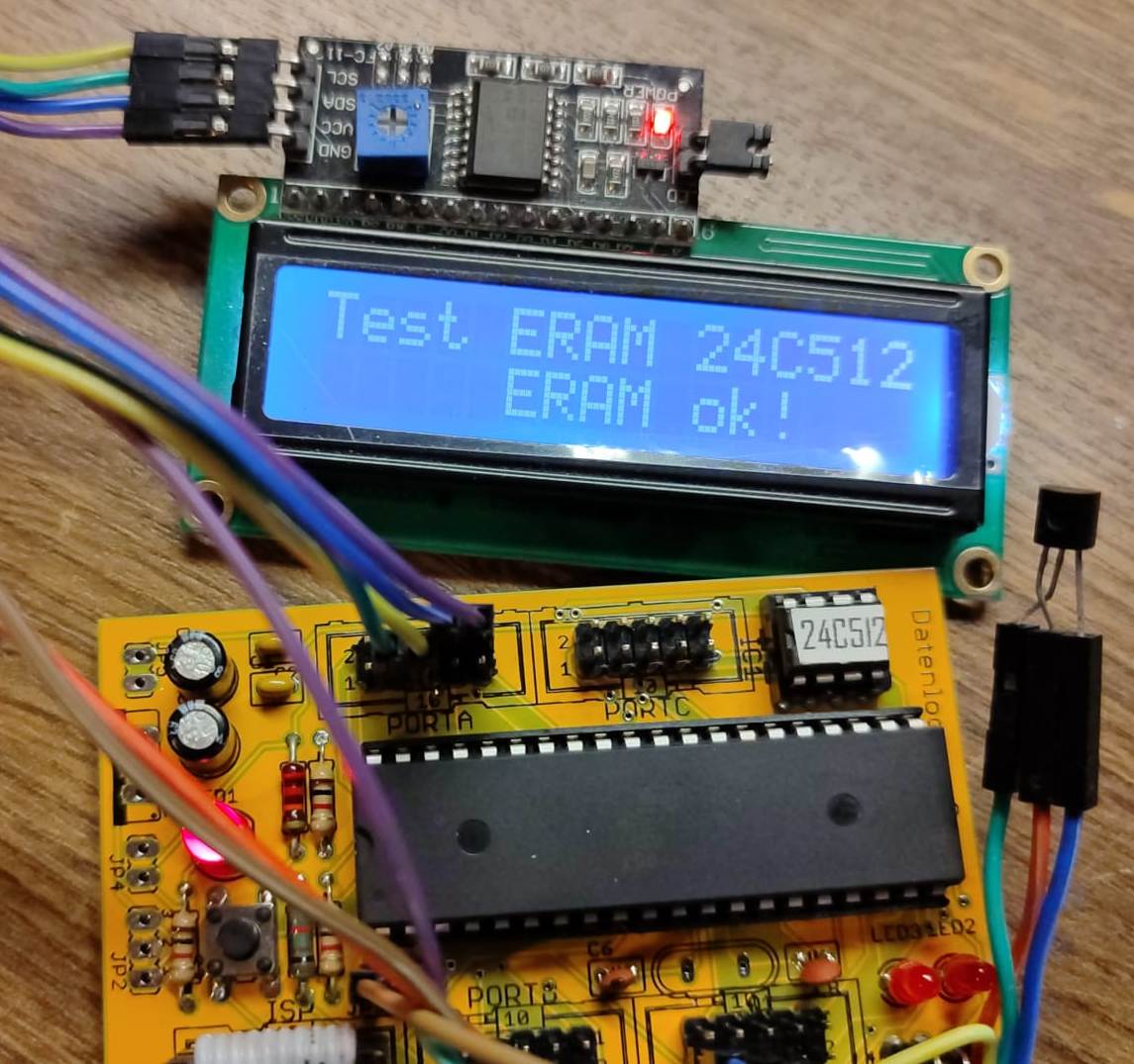

Meine Anwendung (s. Bilder) ist z.Z. ein Datenlogger mit I2C-LCD, EERAM,
DS18B20 Temp-Sensor und DCF77-Empfänger.
Über die angeschlossene PS2-Tastatur wird u.a. Start, Stop und die
serielle Ausgabe gesteuert.

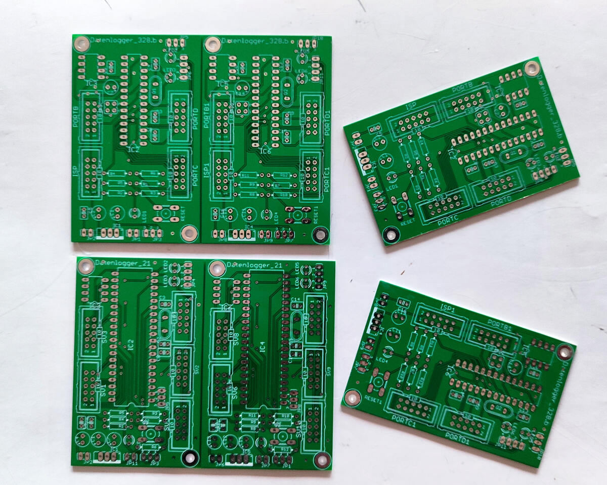

So,
jetzt habe ich erneut einige Platinen abzugeben.
Neu sind zwei Befestigungslöcher und ein Widerstand* für einen
1wire-Anschluss.
Diese Platine ist für 40-polige Atmegas, angefangen bei Atmega32 bis
'1284 geeignet.
Zusätzlich gibt es die gleiche Platine auch für alle 28-poligen Atmegas
von Atmega8 bis Atmega328 u.s.w..
Geliefert wird in diesem Fall jeweils eine oder mehrere
Doppelplatine(n).
Das Trennen ist recht einfach mit einer spitzen Klinge möglich. Dazu die
Klinge ca. 3x bis 4x pro Seite durch den mittleren Spalt ziehen, dann
lässt
Den Preis muss ich etwas anpassen, da mein Versandaufwand recht hoch
ist.
Eine Doppelplatine incl. Versand 4.-€
Jede weitere Platine 3.-€
Mitgeliefert werden natürlich der Schalplan, eine Bestückungsliste und
eine .brd-Datei als Bestückungshilfe.
Anfragen bitte als PN.
W.

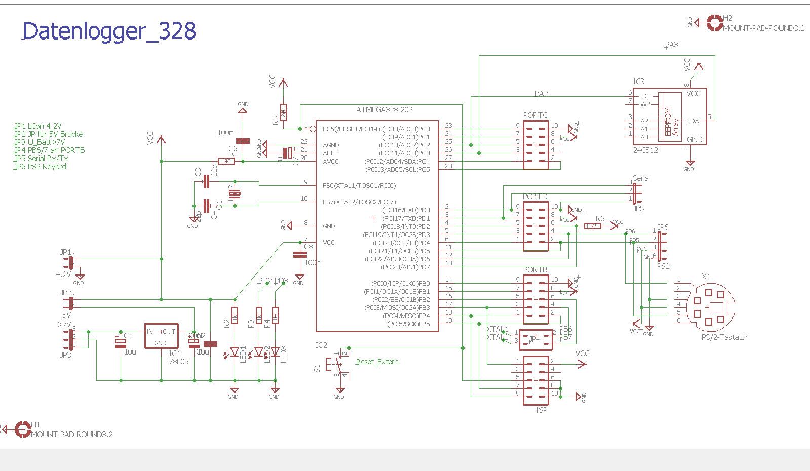

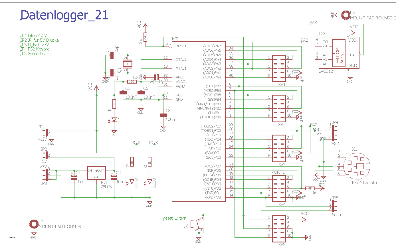

von Wolfgang S. (wolfgang_s278)
Hier noch die zugehörigen Schaltpläne.

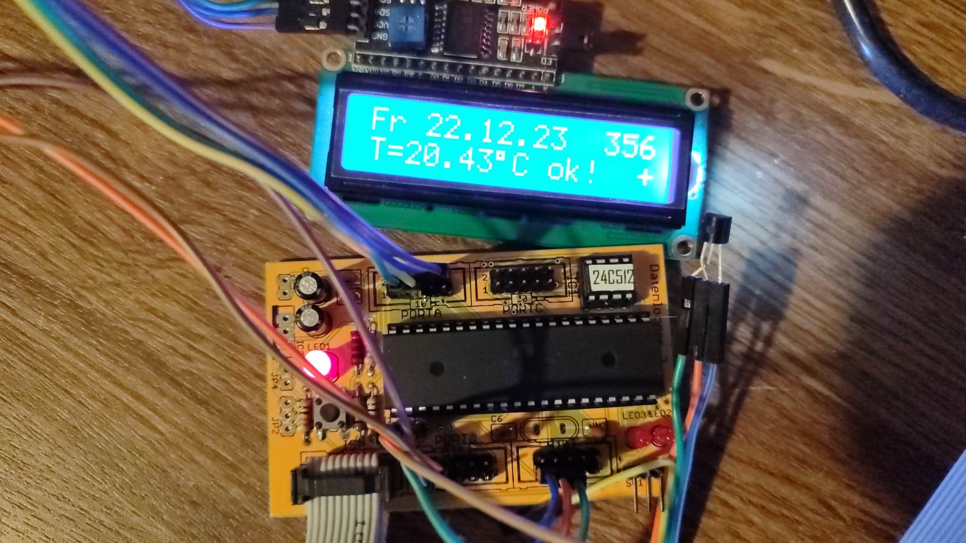

von Gerhard O. (gerhard_)
Moin,
An die Schar der Käufer:-)

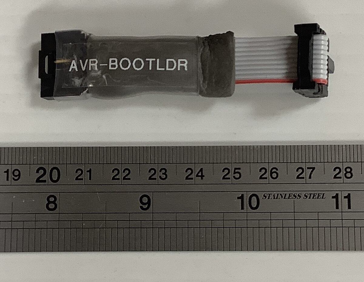

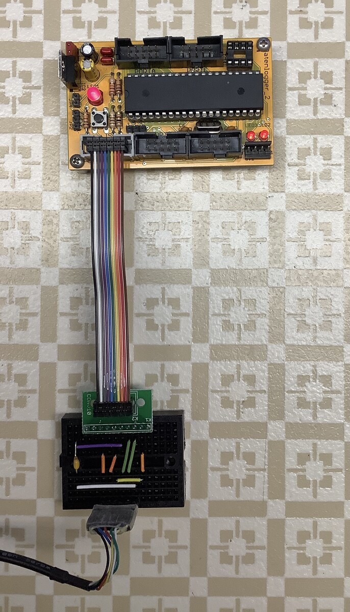

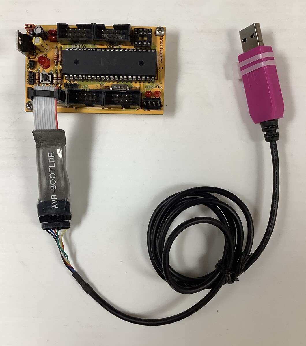

Ich habe mir gestern die Bord aufgebaut. Da ich mit dem Arduino IDE und
Bootloader arbeiten will, habe ich mir einen Adapter gebaut.
Als Bootloader verwende ich den OptiBoot der mit MightyCore mitgeliefert
wird und ohne jegliche Umstände funktioniert. Im Arduino sollte
MightyCore als Bord Package installiert werden. Dann lässt sich der
AT1284P problemlos verwenden.

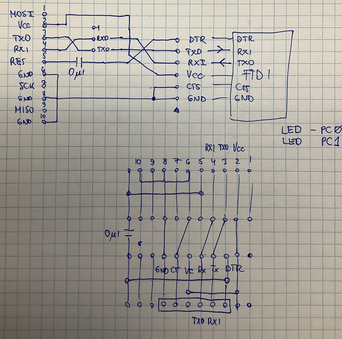

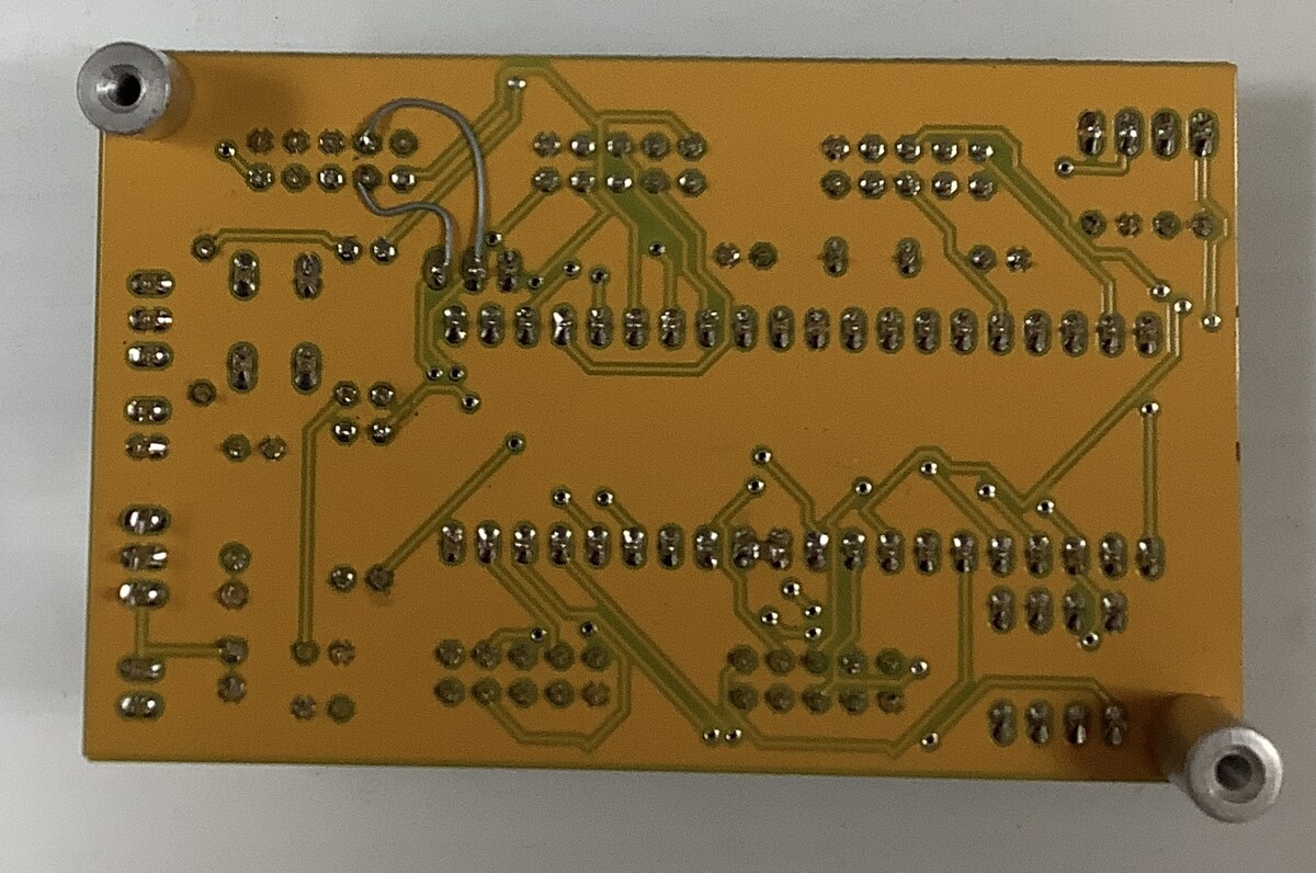

Die ISP Steckerbelegung ließ Pins 3 und 4 frei. Da habe ich mit kurzen
Drähten RXI und TXO angeschlossen. Nun sind am ISP alle Verbindungen für
automatischen Bootloader Gebrauch vorhanden.
Als USB zu Serial verwende ich einen der handelsüblichen Prolific
CP2103HX Kabel mit sechs herausgeführten Verbindungen.
Die Stecker Belegung von Arduino Pro-Mini wurde beibehalten:
1=DTR über 0.1uF an RESET vom 1284P
2=TXO vom Adapter nach RXI-1284
3=RXI zum Adapter von TXO-1284
4=VCC (vom USB kommend), 5V
5=CTS auf Masse gelegt
6=GND
Wie in den Bildern ersichtlich ist, ist die Verdrahtung anspruchslos und
kann direkt verlötet werden. Zwischen RESET und DTR muß ein 0.1uF
dazwischen. Fertig. Es funktionierte auf Anhieb. Vielleicht nützt Euch
diese Info.
