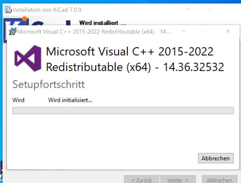

Florian L. schrieb:
> Allerdings wird Kicad immer umfangreicher
Allerdings. 1,1GB Download + 6,3GB Speicherplatz frisch installiert sind
aktuell (V7.09) schon eine Hausnummer. Ausufernde Featuritis ist dabei
die eine Seite, ob der Bedienkomfort dann zusagt gerade wenn man von
Eagle kommt wird aber immer die andere bleiben.
Gähn...
Für wen?
Stört es den 32GB USB Stick, die 512GB SSD oder den 100Mbit DSL
ANschluss? Wen stört das?
5,5GB davon gehören alleine den 3D Daten für die Bauteile.
Wir haben nicht 1995.
Weder müssen Programme auf eine CD passen noch sich durch eine 64Kbit
ISDN Leitung quetschen.

von Gerhard H. (Gast)
Michael schrieb:
> Wen stört das?
Die Frage ist weniger wen das stört sondern ob mans braucht und was es
bedeutet. Die fehlende Leichtfüßigkeit einer flinken Eagle-Installation
zum Beispiel. Ganz grundsätzlich hat sich Kicad aber beeindruckend
entwickelt- diesen Eindruck wird niemand leugnen können. Aus der
PCB-Layout Landschaft ist es sicher nicht mehr wegzudenken, insofern
sollte es dem überzeugten Kicad Anwender doch eine gewisse Gelassenheit
verleihen- statt jedes Mal aus der Haut zu fahren wenn ein Adler nur in
Sichtweite kommt :)

Wie lange man zum Installieren braucht ist eigentlich ziemlich wurscht.
Das macht man 1x pro halbes Jahr (bei einem KICad Upgrade) was bei Linux
auch noch im Hintergrund laeuft.
