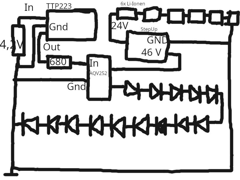

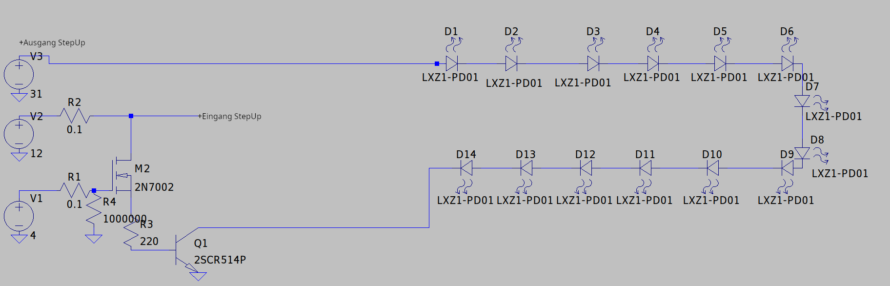

Ich habe 6 Li-Ionen-Akkus in Reihe (ca. 24V) und einen StepUp auf 46,5
Volt, an dem hängen 14 weisse LEDs in Reihe. Diese möchte ich mit einem
Touchsensor (TTP223) und einem AQV252GA schalten.
Der Touchsensor wird über eine eigene, einzelne Li-Ionen-Zelle (ca. 4V)
versorgt und hat am Ausgang einen Widerstand von 680 Ohm, damit die
zulässigen 4mA nicht überschritten werden.
Leider scheint der AQV252GA damit nicht richtig durchzuschalten. Ich
messe im Leerlauf zwar die 46,5 Volt am StepUp-Ausgang, aber unter der
Last der LEDs (~500mA) bricht sie dann auf < 37 Volt ein.
Am StepUp liegt es nicht, wenn ich diesen direkt an den Akku anhänge,
leuchten die LEDs hell. Weitere Versuche einen MOSFET 2N7000 für einen
grösseren Optokopplerstrom von 20mA zu nehmen brachten keine Abhhilfe,
ebenso wenig mit einem TIP31C. Laut Datenblatt sollte der AQV252GA in
der C-Schaltung bis 5 Ampere können.
Meine Vermutung ist, dass die maximal 4,2 Volt der Li-Ionen-Zelle nicht
ausreichen.
Der TTP223 verträgt aber auch nicht mehr als 5 Volt.
Jetzt verbringe ich schon Tage damit, hier alle Beiträge zu dem Thema zu
lesen, aber komme nicht weiter. Es wäre nett, wenn mir jemand einen Tipp
geben könnte.

von Fred F. (fred08151)
Rahul D. schrieb:

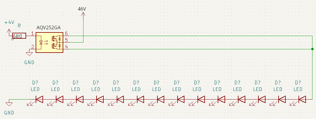

> Schaltplan als Prosa... immer wieder gern gesehen.

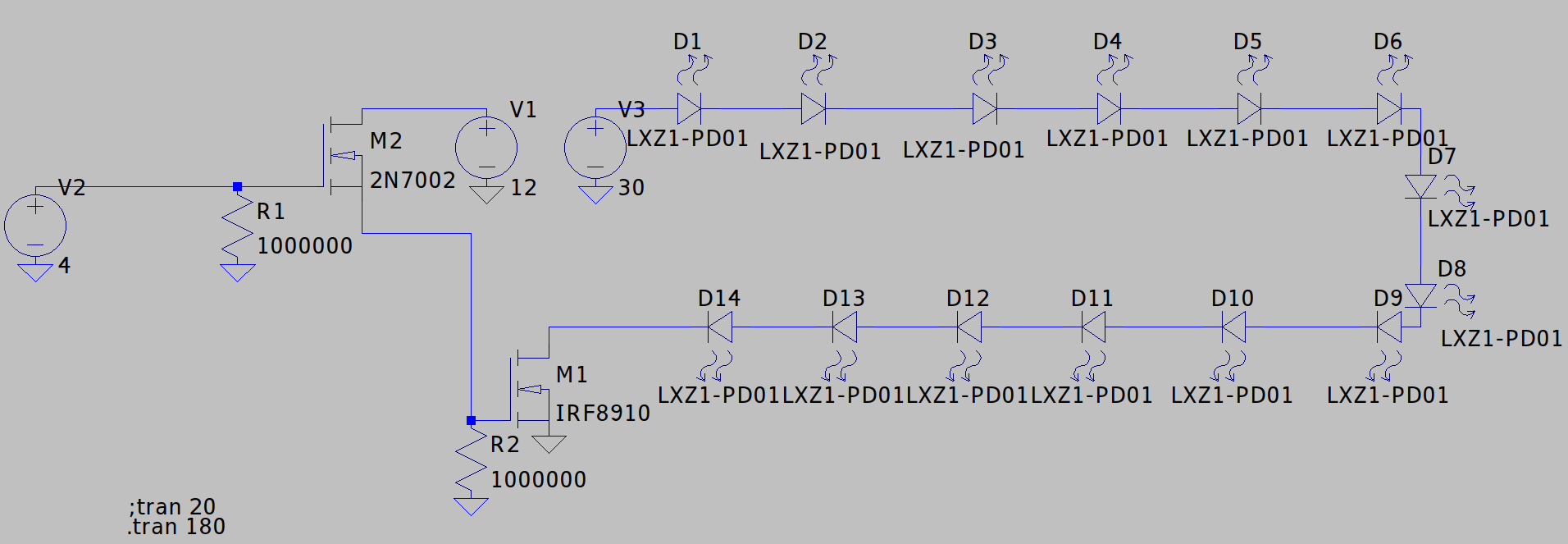

Entschuldige, ich habe mal versucht, das zu visualisieren.
Siehe Bild als "Schaltplan".
Da ist auch in der echten Realität kein Widerstand bei den LEDs?
von Arno R. (arnor)
Der "Schaltplan" stimmt aber nicht mit deiner Beschreibung überein:
Was wohl bedeutet, daß der StepUp über den AQV an den Akku geschaltet
wird, aber nicht die LEDs über den AQV an den StepUp.
von H. H. (Gast)

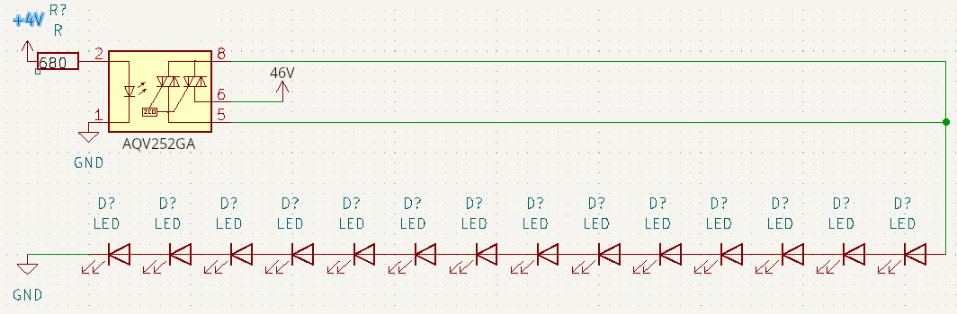

Arno R. schrieb:
Das war nur ein Test, um zu prüfen, ob der StepUp zusammenbricht.
Aber an dem liegt es nicht.
Ich musste mir erst KiCAD installieren.
Siehe Bild, das ist der Teil mit dem AQV252GA.
Den Teil mit dem StepUp und den Li-Ionen-Akkus habe ich im KiCAD noch
nicht gefunden. Ebenso fehlt ein AQV252GA bei KiCAD, ich habe es einfach
hingeschrieben, damit man erkennt, was es sein soll.
von H. H. (Gast)
Das Bild verwirrt mehr als es nützt.

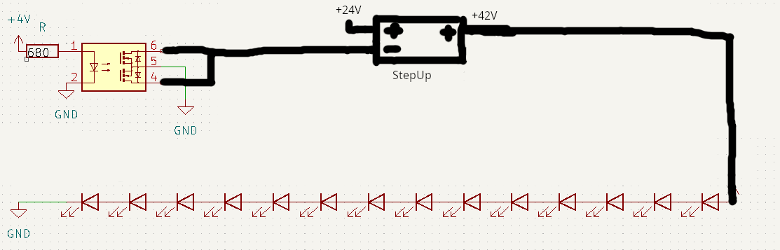

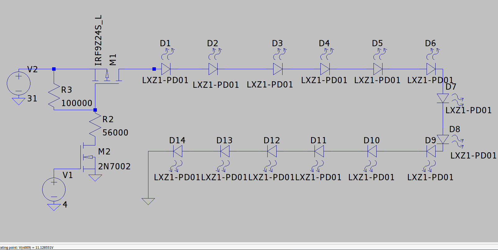

H. H. schrieb:
Deshalb habe ich ganz oben beschrieben, wie es ist.
Hänge ich die LEDs direkt an den Stepup, leuchten die LEDs hell.
Lasse ich sie über den PhotoMOS laufen, bricht die Spannung auf < 37
Volt ein.
Die 4 Volt für die AVQ252GA-LED kommt aus einer eigenen Li-Ionen-Zelle.
Die 46 Volt kommen aus dem Stepup, der mit 6 Li-Ionen-Zellen in Reihe
betrieben wird.
Aber das war ja wieder Prosa.
Ich habe mit KiCAD nochmal überarbeitet und mit GIMP dazu gemalt.
Siehe Bild.
von H. H. (Gast)
Wie wird der Strom durch die LEDs begrenzt?
Und der PhotoMOS ist falsch angeschlossen.
Gar nicht.
Falsch gezeichnet.
So, dieses Mal hoffentlich richtig.
Wobei mir auffällt, dass der AQV252GA ziemlich warm wird.
Auch wenn ich einen TIP31C statt des TTP223 und AQV252GA benutze, wird
dieser ziemlich warm. Und wenn keiner helfen kann, nehme ich halt wieder
einen herkömmlichen Schalter, das funktioniert zumindest zuverlässig.
Fred F. schrieb:
> nehme ich halt wieder einen herkömmlichen Schalter
Das dürfte hier zielführender sein. Niemand kann in der Glaskugel die
Ablage zwischen Deinem realen Aufbau zu Schaltbild & Datenblatt sehen.

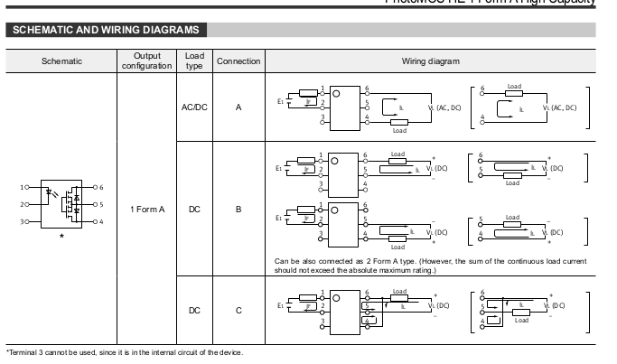

Angemerkt sei noch um zu testen, ob der Baustein nicht mittlerweile eine
Macke haben könnte, würde man die Schaltung A aufbauen mit einem 1 Ohm
Widerstand und einem AA NiMH-Akku. An den Pins 4 und 6 würde ein
Multimeter angeschlossen werden (2V Bereich) und der Spannungsabfall im
eingeschalteten Zustand gemessen werden (Danach zusätzlich noch zwischen
Pin 4/5 und 5/6). Die Messung wird mit umgepolten Akku noch mal
durchgeführt.
> durchgeführt.

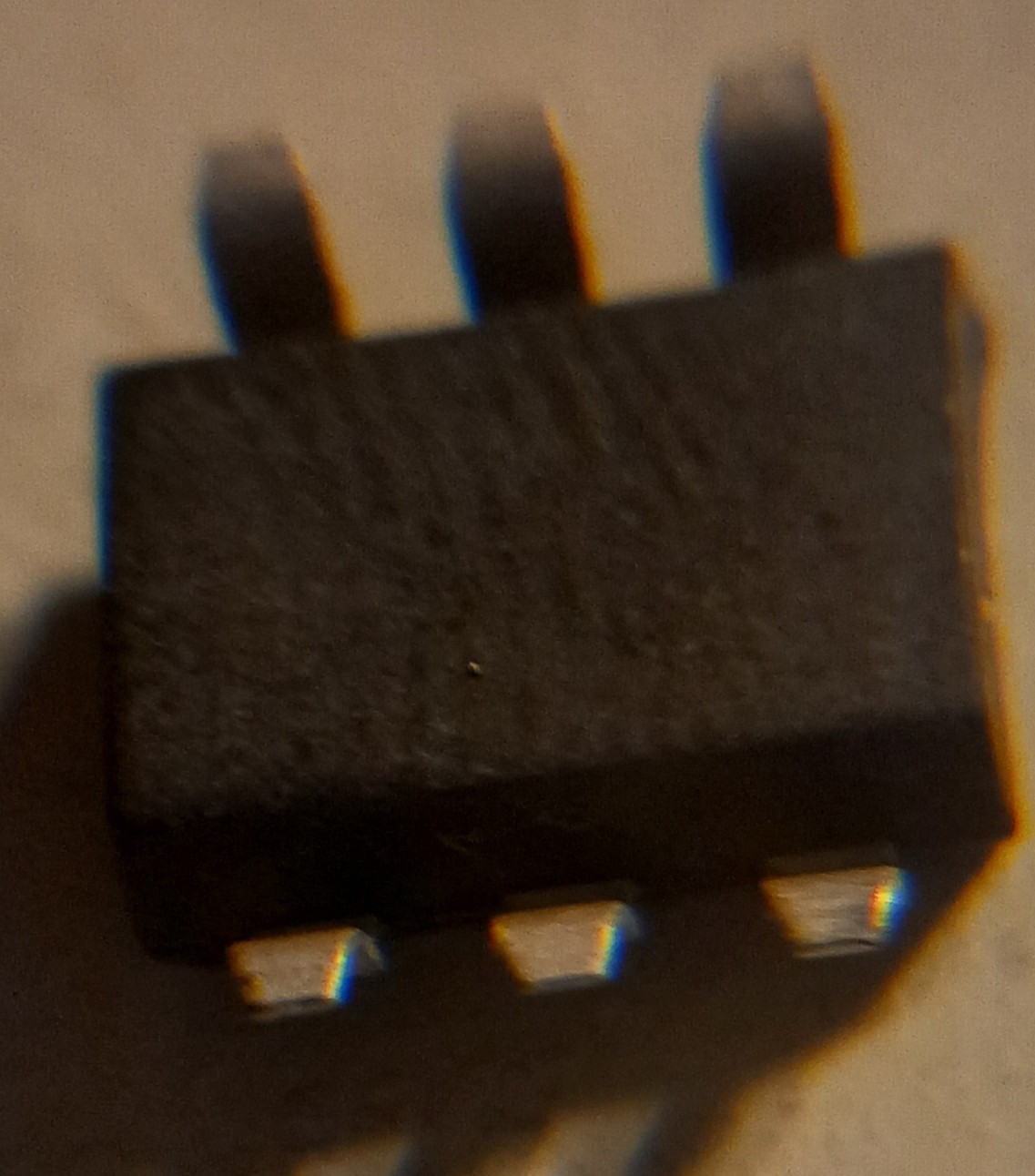

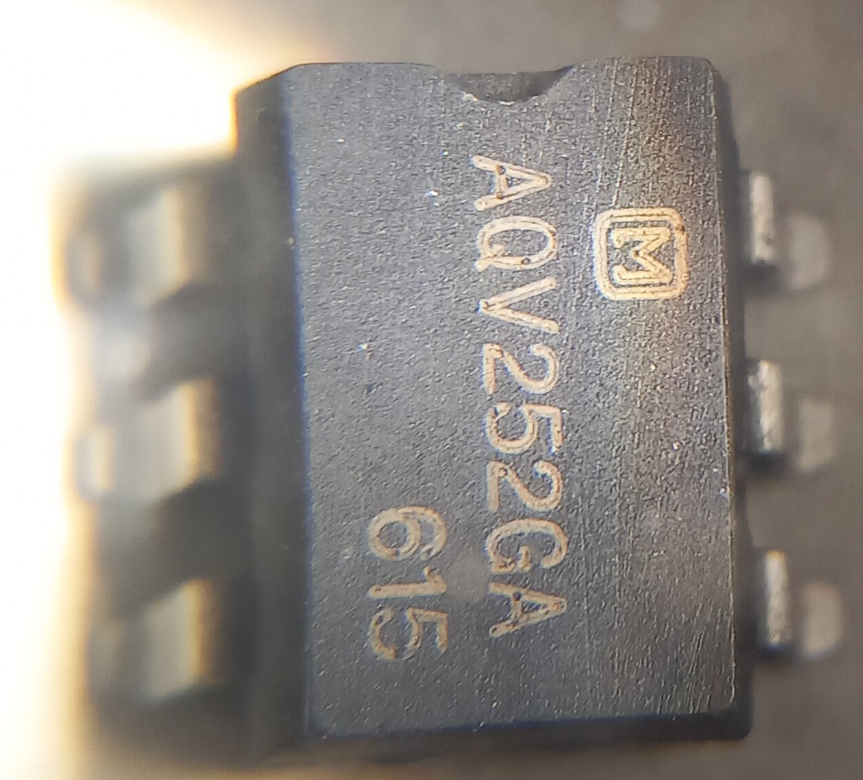

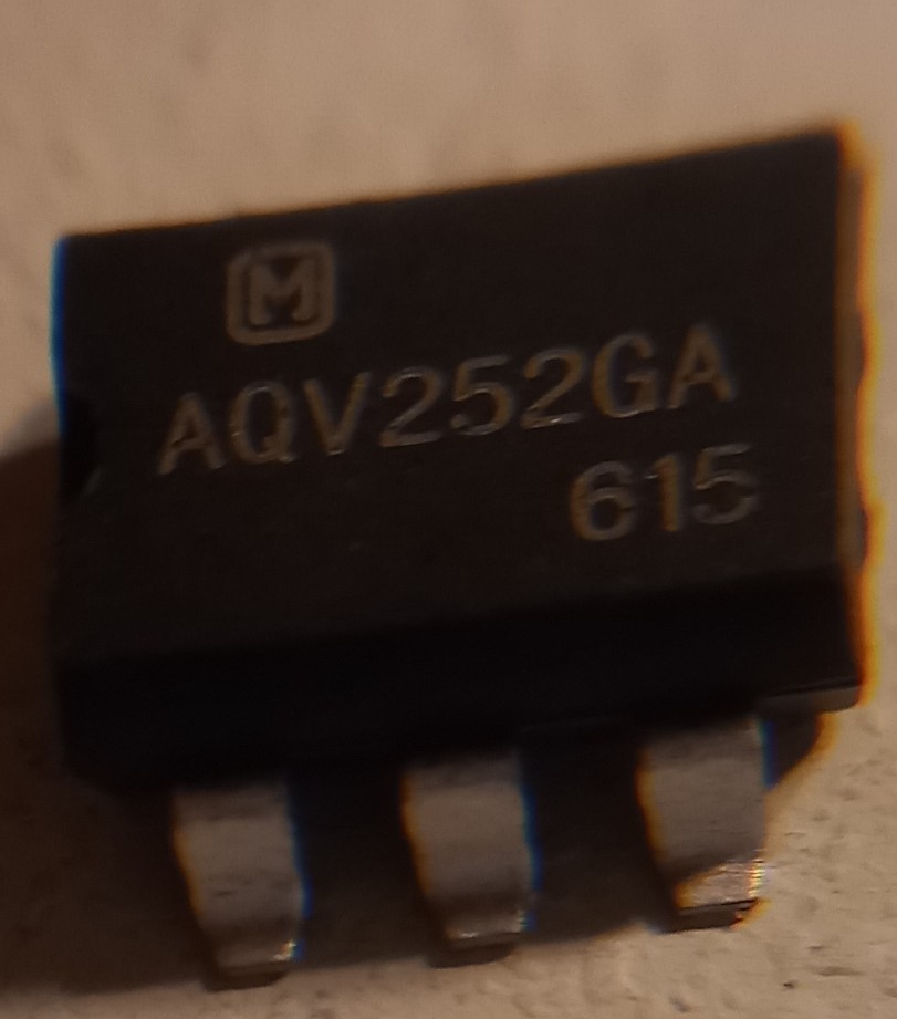

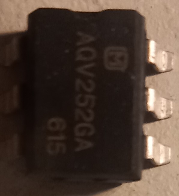

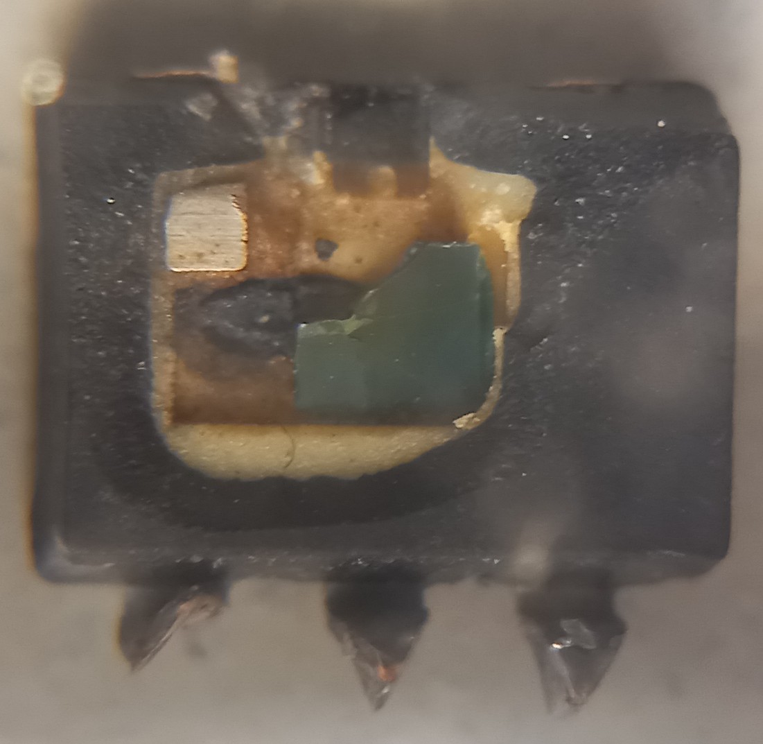

Ich habe mal mit dem Multimeter an einem neuen AQV252GA zwischen 4+6 und
5 den Widerstand gemessen, bei 4 mA am Optoeingang. (4 V, 680 Ohm)
24,6 Ohm. Das ist doch viel zu viel, laut Datenblatt sollten es deutlich
unter einem Ohm sein.
Produktfälschung ?
Mit 4 Volt am Ausgang und einem 10 Ohm-Widerstand fliessen etwa 0,1
Ampere in der C-Schaltung. Spannung zeigt dann 2,9 Volt zwischen 4+6 und
5.
Wir erwarteten hier von Dir die Messergebnisse des Widerstands beider
interner Mosfet-Strecken in Reihenschaltung, d.h. Pin 5 wird
offengelassen.

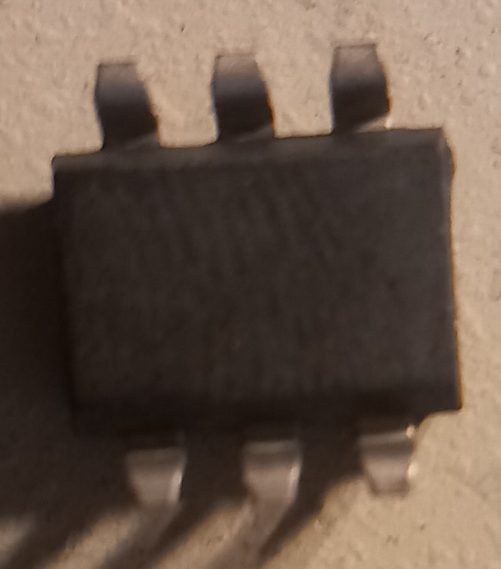

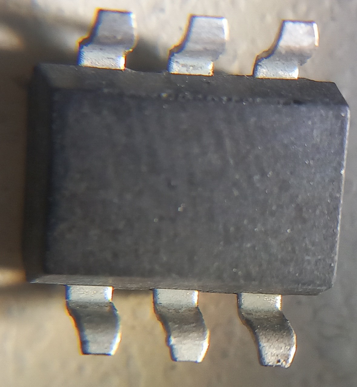

von H. H. (Gast)
Fred F. schrieb:
> Produktfälschung ?
Foto? Und auch die Unterseite!
von Jens G. (jensig)
H. H. schrieb:
> Fred F. schrieb:
>> Produktfälschung ?
Und die Quelle dieses edlen Bausteins ...
Ich hoffe man erkennt etwas, ich hatte Probleme das Bild unter der Lupe
scharf zu bekommen.
@Dieter D. Da muss ich erst wieder einen auf eine Platine löten.
Muss jetzt aber gleich weg, mache ich dann bis morgen vormittag.
Nochmal ein besseres Bild.
Und noch eines von unten.
Und hier noch ein gesprengter.
Sorry, dass ich für jedes Bild einmal auf Antwort drücke, aber beim
editieren kommt "interner Fehler".
von Gerald B. (gerald_b)
Wo hast du die Dinger her? Ali, oder was in der Richtung?
Die Oberfläche sieht rauh, wie gesandstrahlt aus. Wobei ich selber noch
keinen von den AQVs selber verbaut habe, so das ich kein Experte bin, ob
das Ding echt, oder nicht echt ist.
von H. H. (Gast)
Ganz eindeutig Fälschung.
Nein, nicht auflöten. Den Test und die Messung seperat in einem
Steckboard machen.
Aber damit dürfte sich der Test fast erübrigen, außer man möchte mehr
wissen.

Ich habe den ganzen Plan jetzt eh nochmal überdacht.
Weil viele MOSFETs 10 Volt am Drain-Source sehen wollen, aber nur 20
Volt Gate-Source können, habe ich mir gedacht, ich nehme nur 3 Li-Ion in
Reihe. Dann wäre ich bei ca. 12 Volt und könnte mit meinen vorhandenen
MOSFETs 2N7000 und STP30N06 aus der Krabbelkiste etwas bauen.
Wäre das so machbar wie auf dem Bild (statt des IRF8910 einen STP30N06)
von H. H. (Gast)
Aber den klassichen Fehler eingebaut: M2 ist als Sourcefolger
geschaltet, so kommen nur knapp 3V am Gate von M1 an.

@H.H. Ok, dann dreh ich dreh ihn mal.
Edit, ja jetzt sieht es mit der Spannung besser aus.
von H. H. (Gast)
Das nennt man dann Doppelfehler.

von Arno R. (arnor)
Fred F. schrieb:
> Verstehe ich nicht.
> Es kommen doch jetzt > 11 Volt am Gate vom zweiten MOSFET an.
Ja, über die Rückwärtsdiode im falsch angeschlossenen 2N7002. Mit
Schalten ist da nichts mehr...

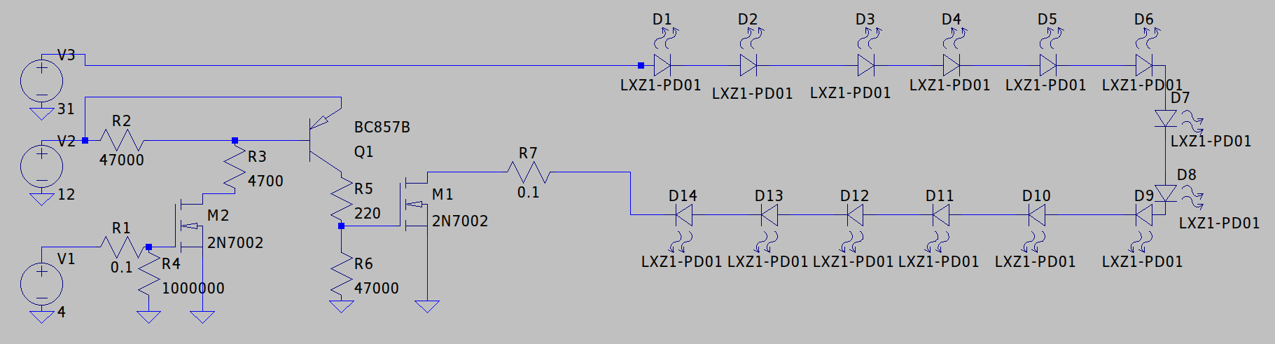

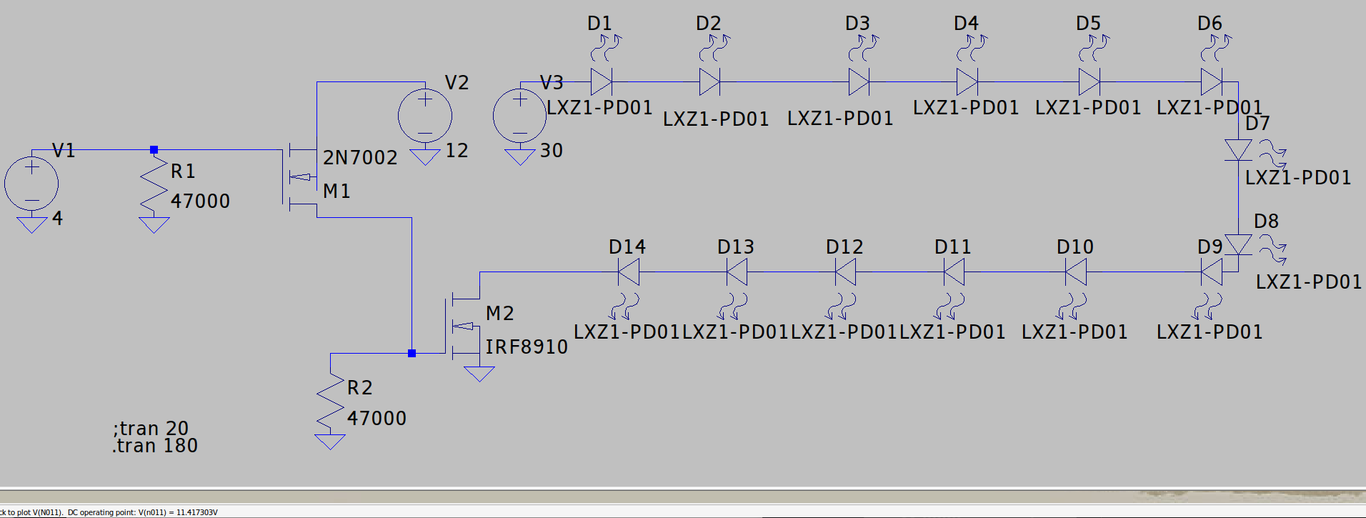

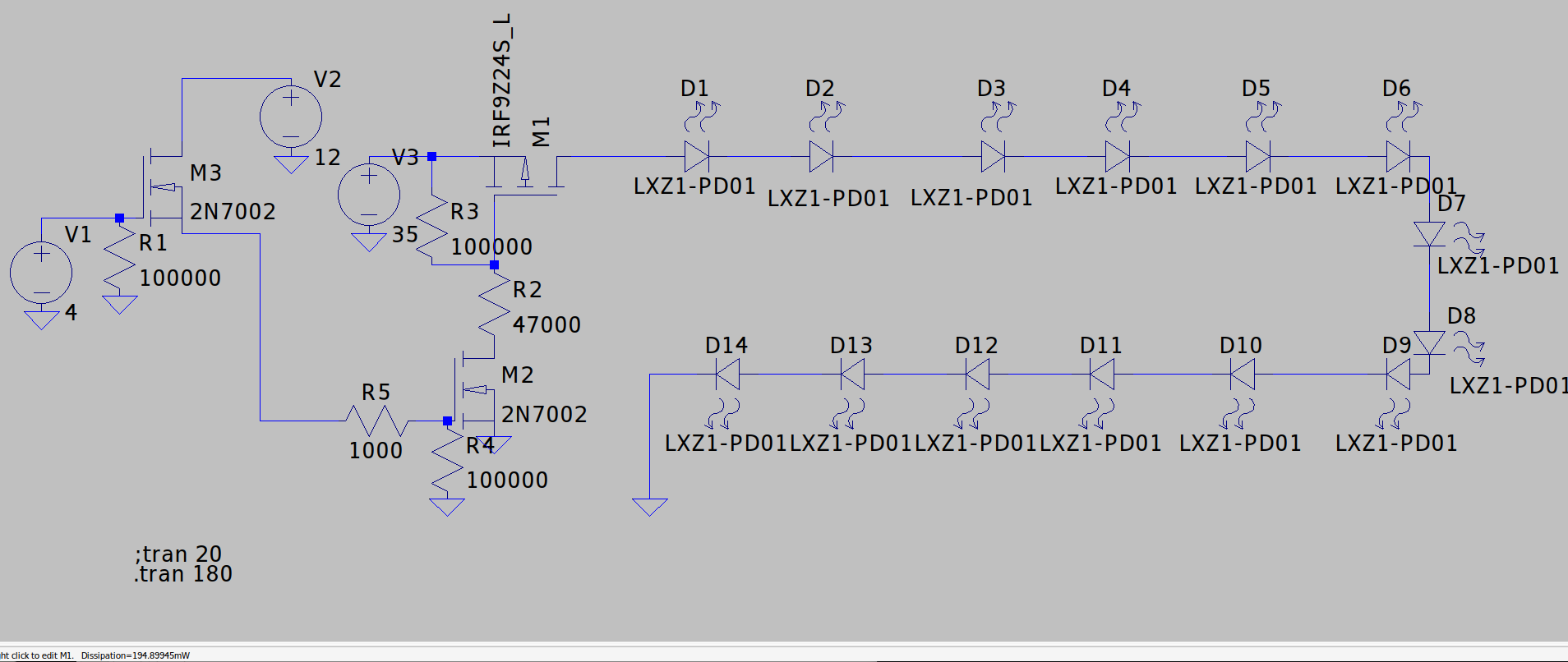

Ich habe jetzt im Internetz diese Schaltung gefunden, mit zwei 2N7000
und einem IRF9Z24S. Selbst bei einem Ampere durch die LEDs fallen am
Leistungs-MOSFET nur schmale 200mW ab, bei 600mA sogar nur 72 mW. Siehe
Bild.
von Arno R. (arnor)
Fred F. schrieb:
> Ich habe jetzt im Internetz diese Schaltung gefunden ...
Und immer noch nicht verstanden. Die max. Ugs des P-Mos wird
überschritten und M3, R1, R4, R5 sind überflüssig, V1 an das Gate von
M2.
Arno R. schrieb:
> M2.
Also eher so ?
Siehe Bild.
von Arno R. (arnor)
Fred F. schrieb:
> Also eher so ?
> Siehe Bild.
Im Prinzip ja, aber mit 31V werden 14 weiße LEDs nicht leuchten und eine
Strombegrenzung fehlt auch.
von H. H. (Gast)
Spannungsteiler R2/R3 nochmals überdenken.
Arno R. schrieb:
> Fred F. schrieb:
>> Also eher so ?
>> Siehe Bild.
Die Spannung wurde von mir willkürlich gewählt, so dass der Strom in der
Simulation ca. 500mA beträgt. Die Strombegrenzung macht ja das
StepUp-Modul. Leider finde ich so wenige Bauteile im LTspice.
Joachim B. schrieb:
> H. H. schrieb:
>> 100% sicher eine Fälschung.
> du vertraust hat deinem guten Auge und ich eher Messwerten, aber lass
> uns nicht streiten dem TO ist eh nicht zu helfen.
> 1mV auf 200A oder 1mA auf 200V?
> ohne weitere Worte, Trollalarm
Die Dissipation wird mir so in der Simulation angezeigt.
200 Volt schafft der StepUp nicht, 200 Ampere auch nicht.
Wenn man den LEDs und den ca. 30 Volt glauben kann.
Wenn ich es real gelötet habe, kann ich weiteres berichten.
Edit:
@H.H. Spannungsteiler R2/R3 nochmals überdenken.
Inwiefern ?
Vom Verhältnis oder vom Widerstandswert ?

von Mario P. (mario_71950c)
Fred F. schrieb:
> Die Strombegrenzung macht ja das StepUp-Modul.
schalten der Last HINTER einer Konstantstromquelle -> die Lebensdauer
der LEDs wird eher kurz sein.
Die Konstantstromquelle selbst muß geschaltet werden, nicht deren Last.
H. H. schrieb:
>> Inwiefern ?
> Jaja.
Ok, ich habe den R2 im Spannungsteiler auf 56k hochgesetzt, damit komme
ich auf über 11 Volt am Gate. So war das doch gemeint, oder ?
Das Problem bei der Schaltung ist, dass der StepUp immer an den
12-Volt-Akkus hängen muss, um zu funktionieren.
Ein Ruhestrom von 10mA ist auf Dauer auch nicht wenig.
von H. H. (Gast)
Nein.
Beitrag "Re: AQV252GA steuert nicht voll durch"
H. H. schrieb:
> Nein.
Dann weiss ich auch nicht, was gemeint war.

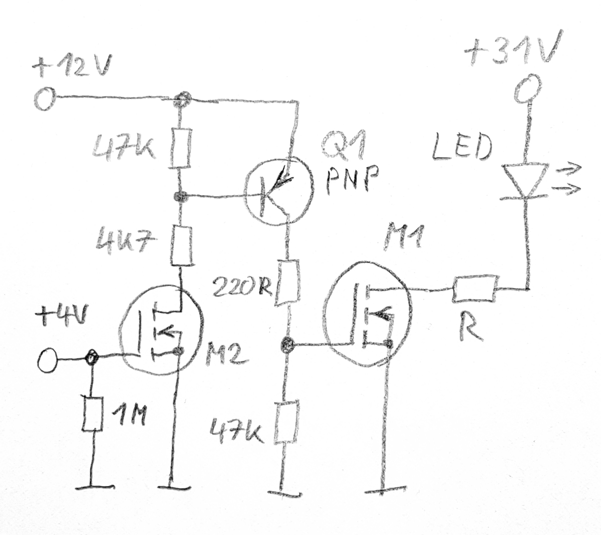

Ich habe es jetzt mal mit einem MOSFET und einem Transistor probiert.
Zumindest in der Simulation läuft es.

von Enrico E. (pussy_brauser)
Nimm den Mosfet M1 für den 31V Leistungsteil, aber mach einen Widerstand
R als Strombegrenzung vor die LEDs!
Den PNP Transistor Q1 kannst du für die Ansteuerung von M1 nehmen und
Enrico E. schrieb:
> den Mosfet M2 zum "fast" leistungslosen Einschalten deiner Mimik mit 4V
> einsetzen.
> Der Mosfet M2 sollte aber wegen der niedrigen Steuerspannung von nur 4V
> ein logik level Mosfet sein!
Danke Enrico, endlich mal jemand der mir mit einem konkreten Schaltplan
hilft, statt sich über meine Unwissenheit lustig zu machen.
@jar Wenn du noch im Raspberry-Forum wärst, hätte ich dich per PN um
Hilfe gebeten, oder die Konversation vom 28. November 2022
weitergeführt, statt mir hier den Troll umhängen zu lassen.
Manfred P. schrieb:
> Wenn er per N-FET gegen GND schalten will, kann dieser direkt
> angesteuert werden
Ja, aber der N-Mosfet sollte bis zu 60V und min. 500mA aushalten und
gleichzeitig Logik-Level-fähig sein und da liegt der Hase im Pfeffer.
Deswegen zwei Mosfets mit der jeweiligen Spezifikation.
Fred F. schrieb:
> endlich mal jemand der mir mit einem konkreten Schaltplan hilft
Der 2N7002 kann zwar die 31V (46,5V Leerlauf), ist aber kein Logik Level
Mosfet und schafft nur mit Glück dauerhaft 500mA.
Enrico E. schrieb:
>> angesteuert werden
Ja, ich hatte die nur genommen, weil LTspice meine anderen Bauteile
nicht kennt.
Ich werde das beim realen Aufbau berücksichtigen.
Hast du Empfehlungen für eine Bauteilliste? Weil bestellen muss ich

von Manfred P. (pruckelfred)
Enrico E. schrieb:
>> angesteuert werden
Nur für die, die keine Datenblätter lesen und nicht suchen können.
35 Milliohm bei 4 Volt UGS und 60 Volt UDS liegen hier in der Schiblade
und wurden im Forum regelmäßig benannt.
Herr, wirf Hirn vom Himmel, der Einäugige berät den Blinden. 2N7000 oder
2N7002 sind nicht mal ansatzweise für den Leistungsweg brauchbar, warum,
Nur nicht Heute, wenn es drauf ankommt.
Manfred P. schrieb:
> 2N7000 oder 2N7002 sind nicht mal ansatzweise für den Leistungsweg
> brauchbar.
Sag ich doch und der TE weiß das auch schon längst. Ihm fehlen nur die
Simulationsmodelle. Das hat er doch auch so geschrieben.

Fred F. schrieb:
> Und eine Rolle mit 40x Fake-AQV252
Mit den Bauteilen koenntest Du das auch aufbauen.
Hierbei schaltet der Fake-AQV dann den Basistrom des Transistors bei
diesen Varianten:
>> brauchbar.
Wirklich:
Eindeutig "passt nicht" liest sich anders!
> Ihm fehlen nur die Simulationsmodelle.
Wer für solchen Kinderkram eine Simulation braucht, sollte besser
versuchen, Brezel oder Lebkuchen zu backen.
Fred F. schrieb:
> PNP-MOSFET im TO-220
> IRF9Z34NPBF 55V 30A 3 Stück
> IRLZ24NPBF  55V 18A 3 Stück
Der IRLZ24 ist ein N-FET !
Mit um 100mOhm bei 4 Volt könnte der direkt vom µC angesteuert nach GND
schalten!

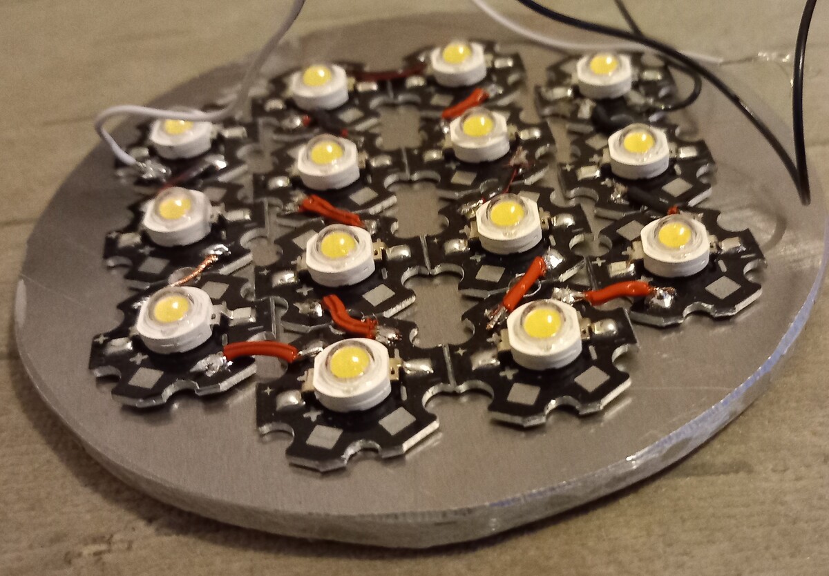

H. H. schrieb:
> Fred F. schrieb:
>> https://de.aliexpress.com/item/1005006102335165.html
> Ach je, diese Gurke. Die Strombegrenzung erfolgt eingangsseitig, nicht
> ausgangsseitig.
Die Teile sind wirklich nicht zu gebrauchen. Das Einstellen des Strom
geht nicht.
Ich habe jetzt diese hier gekauft, mit denen klappt es:
https://de.aliexpress.com/item/1005006161939459.html
Ich habe mal etwas über 400mA eingestellt, das ist schon extrem hell und
die Wärmeentwicklung hält sich noch in Grenzen. Die LEDs klebe ich jetzt
mit Wärmeleitkleber auf die 5mm-Aluplatte, dann wird getestet, wielange
es dauert, bis alles zu warm wird. Evtl. kommt dann noch ein NTC oder
PTC rein, der den Strom drosselt. Aber eigentlich hat das mit dem
ursprünglichen Thema nichts mehr zu tun.
Ach je, diese LEDs wurden gefühlt kurz nach der Glühlampe erfunden!
Jedenfalls, was deren Effizenz angeht.
Tu dir selbst einen Gefallen und kaufe was preisWERTes ;-)
https://www.led-tech.de/de/7x-Samsung-LM281B-Square-15-High-Peformance-master
Die verlinkten Alukernplatinen sind mit Samsung LEDs in Deutschland
bestückt worden. Dank hoher Effizenz brauchst du nur wenig wegkühlen,
bis 350 mA garnicht. Ich verwende die Dinger gerne.
An Treibern, wenn es Step Up sein soll, dann was hiervon:
https://de.aliexpress.com/item/32968630539.html?spm=a2g0o.order_list.order_list_main.429.150f5c5ftGfbhA&gatewayAdapt=glo2deu
Ich nehme gerne die 50W Ausführung. Basiert auf dem XL6005, dessen
Datenblatt recht aufschlussreich ist. Pin 2 Enable ist auf der Platine
mit einem Pull Up hochgezogen. Löte dessen Pupllup runter und du kannst
die Stromquelle steuern oder dimmen. Den Shunt für den Ausgangsstrom
kannst du dir auch anpassen. Funktionert sogar ab 3,6V, alsu auch einer
LiPo Zelle, wenn man es mit der Ausgangsleistung nicht übertreibt ;-)
