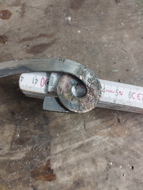

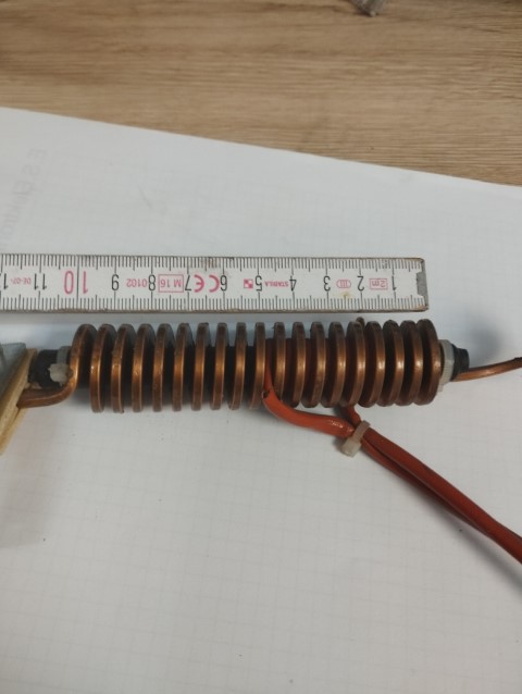

von Peter L. (oe6loe)
für die eine Windung hab ich 30min benötigt, wird also nix.
(ist verzinnt, darum siehts nicht wie Kupfer aus)
Ist wirklich nur was für einen Schmied.
Das Weichglühen mit einer Gas Lötlampe geht gerade noch so.
Sobald man das Kupfer biegt, merkt man wie es sofort immer steifer wird,
also 1/4 Windung, dannn wieder glühen usw. das ist mir zu mühsam.

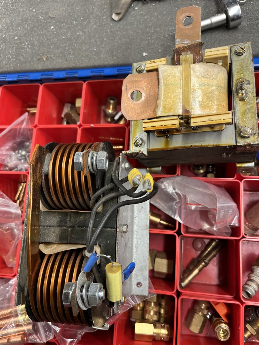

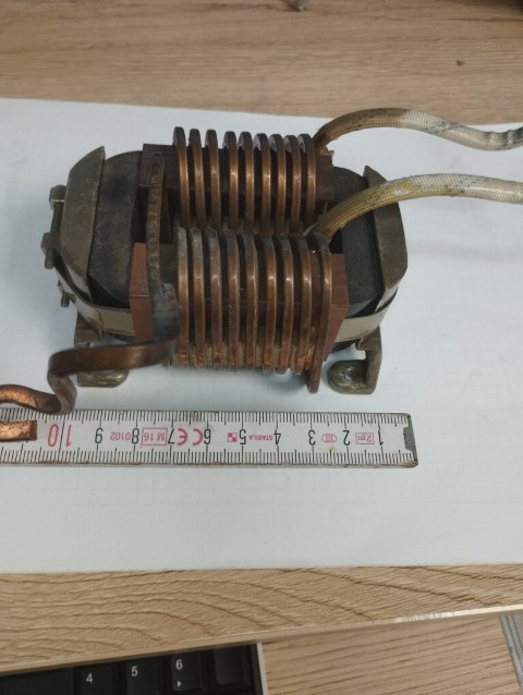

@ Jakob L  wie sehen dann die Filter in günstigen WIG Schweißgeräten
Naja, zugegeben, ich täte mich da leichter... Der Anfang sieht aber
eigentlich gut aus. Man musste den fixieren und fortwährend mit dem
Brenner am Biegepunkt warmhalten, ist aber eben schwer das über die
Ferne zu vermitteln. Wie viele Windungen brauchst denn?

Die sehen oftmals genau so aus wie Du beschrieben hast das herstellen zu
wollen. In den Zwischenräumen des hochkant gewichelten Flachdrahtes
liegt dann die induzierende Wicklung.
Wie diese aber gefertigt werden hab ich keine Ahnung.

von Jan \. (Firma: None) (jan-os)
Hätte hier was aus nem 300A Wig Gerät.
3x15mm Cu auf Ferrit.
War ne Koppelspule/Sperrdrossel für die HF Zündung.
Und eine Drossel mit Eisenkern. 7Wdg.
@ Bernd K.
hab jetzt ein altes WIG Schweißgerät geschlachtet
, die kleine  Spule (für die HF Zündung) mit Ferritkern  hat 15uH.
ähnliche gibts im Inet zu kaufen.
Die große hat 2x30uH (Kern ist gewickeltes Blech) das wird meine
Filterdrossel, allerdings hat diese einen Gleichtromwiderstand von fast
4mOhm wenn ich beide Spulen in Serie verwende, daher werde ich sie auf
Kosten der Induktivität paralell verwenden.
von Armin X. (werweiswas)
Genau an so eine Spule hatte ich bei meinem Beitrag. Fand nur kein Bild
dazu.
