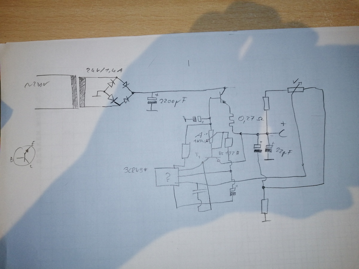

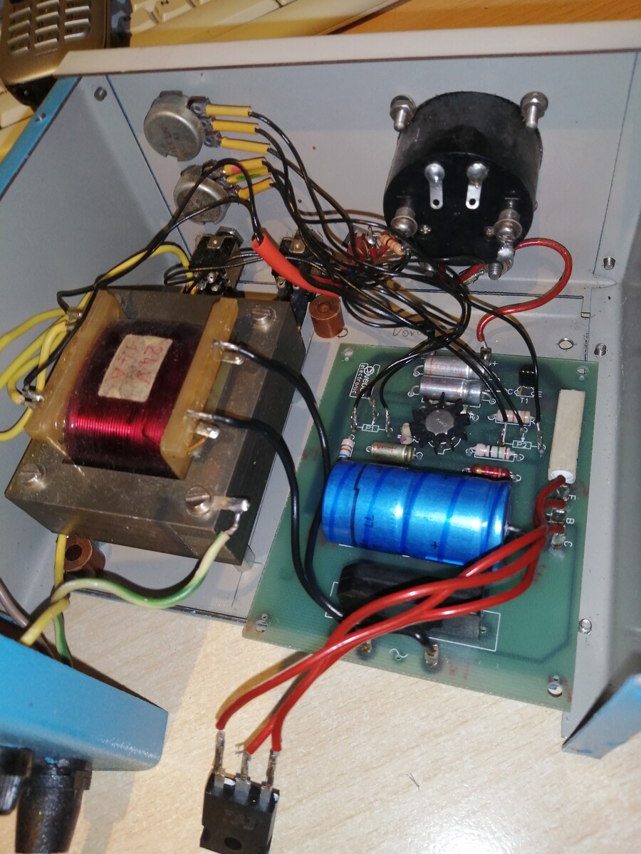

Guten Abend,

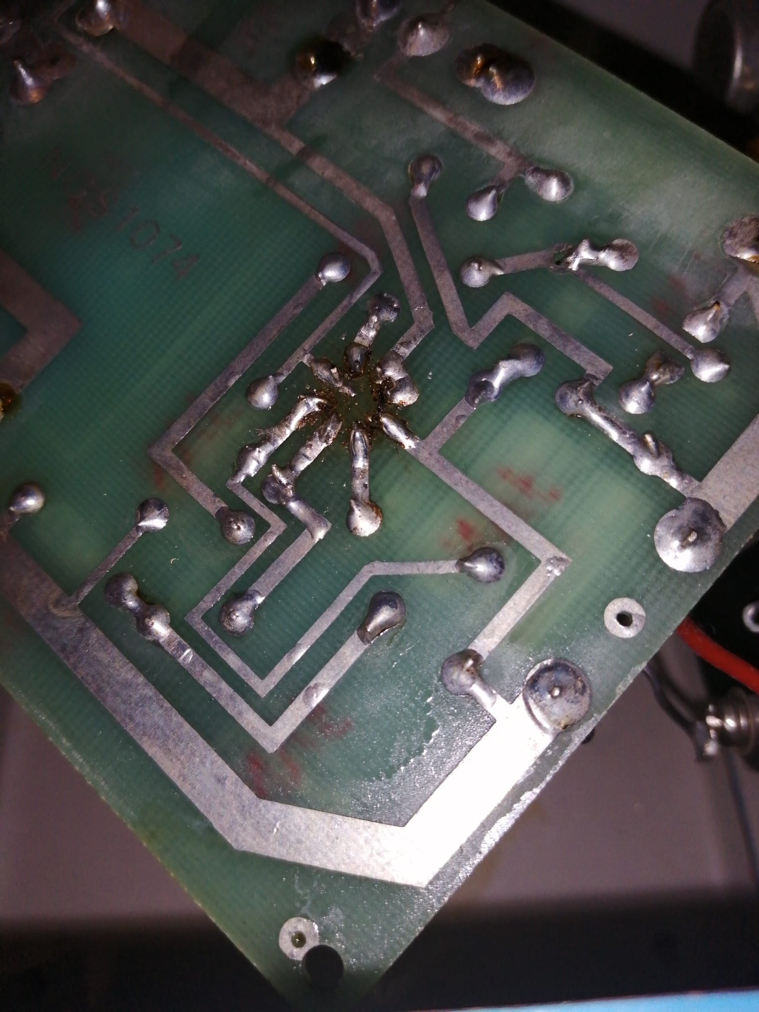

Ich hab hier ein defektes Labornetzgerät, wohl ein Eigenbau mit einem
Bausatz, keine Ahnung wie alt. Ich vermute als Defekt das sikberne runde
Teil mit dem Kühlkörper und der Aufschrift "3CR49F", da ich den
Leistungstransistor (und den Siebelko, aufgrund des unbekannten Alters)
bereits ersetzt habe.
Was ist das für ein Bauteil, was tut es und wie kann ich es ersetzen?
Anbei ein paar Bilder von der gesamten Schaltung und diesem Teil.
Danke schonmal für jegliche Hilfe und Tipps
Viele Grüße
Moritz

von Michael B. (laberkopp)
Wie lautet der Aufdruck der rundrum unter dem aufgesteckten
Sternkühlkörper steht ?
Warum glaubst du, das Exotenteil heute noch zu bekommen ?
Es scheint ja 8 Anschlussbeine zu haben. Also ist es kein uA723.

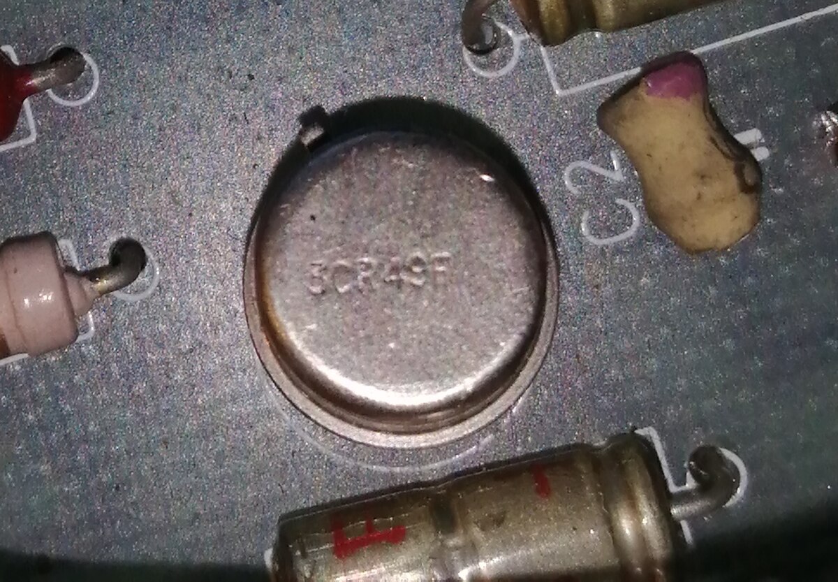

von Moritz (moritz448)
Darauf hätte ich auch mal kommen können... |o
Tatsächlich steht unter dem Kühlkörper "CT 543"

Geht vielleicht aus dem Schaltplan hervor was das Teil tut und wie man
es ersetzen könnte?

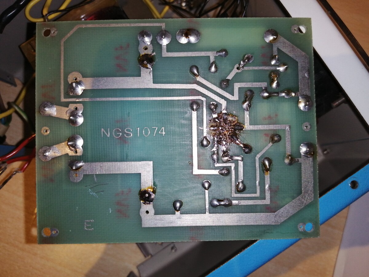

von Martin H. (horo)
Jörg R. schrieb:
> Ein DB finde ich auch nicht, jedenfalls nicht nach einer ersten Recherche.
Gönnen wir hhinz doch ein, zwei Tage Weihnachtsruhe, dann wird die
Lösung schon kommen.
Du hast im Schaltplan den T1 vergessen. Und schau doch nochmal am IC, ob
da noch mehr drauf steht beim rundherum gucken. Der Hersteller heisst
VGS electronic?
von Wolf17 (wolf17)
Im Schaltplan hat der IC 5 Anschlüsse, im Layout Plus, Masse und noch
vier weitere. Bitte den Schaltplan korrekt zeichnen. Bitte das
Flussmittel entfernen.
Sind unten am IC vielleicht zwei Pins abgeschnitten?
Könnten das CT kyrillische Buchstaben sein? Bitte ein Bild.

T1 ist drin, mitten im Schaltplan. Mit BC172B bezeichnet.
Der Hersteller des Boards heißt vebec electronic.

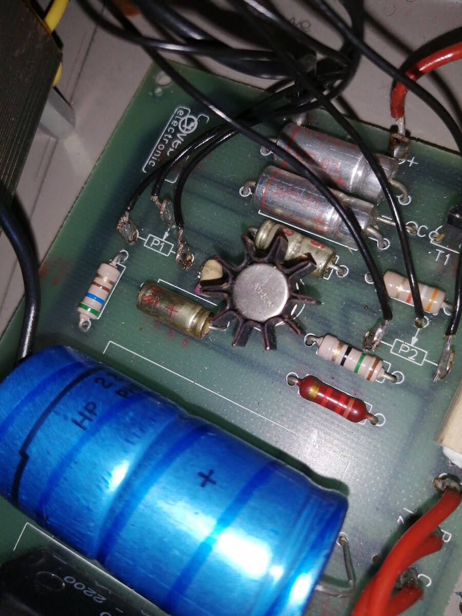

Hier das Bild, besser kriege ich es nicht hin ohne alle Kabel abzulöten.
Für mich ist das eindeutig "CT". Was anderes steht nicht mehr drauf,
außer dem Eingangs erwähnten "3CR49F".

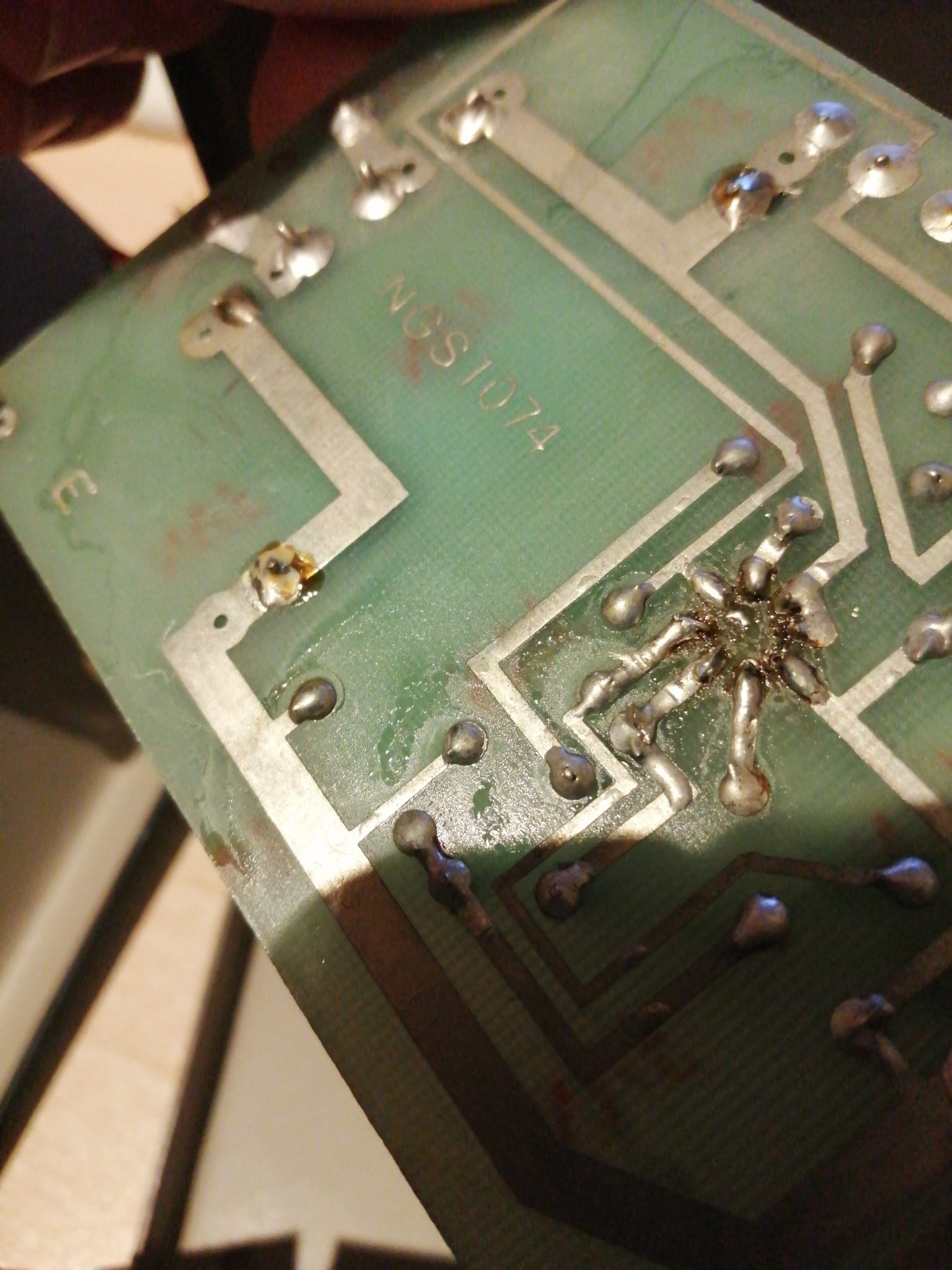

von Björn W. (bwieck)
Da steht noch was mehr drauf.

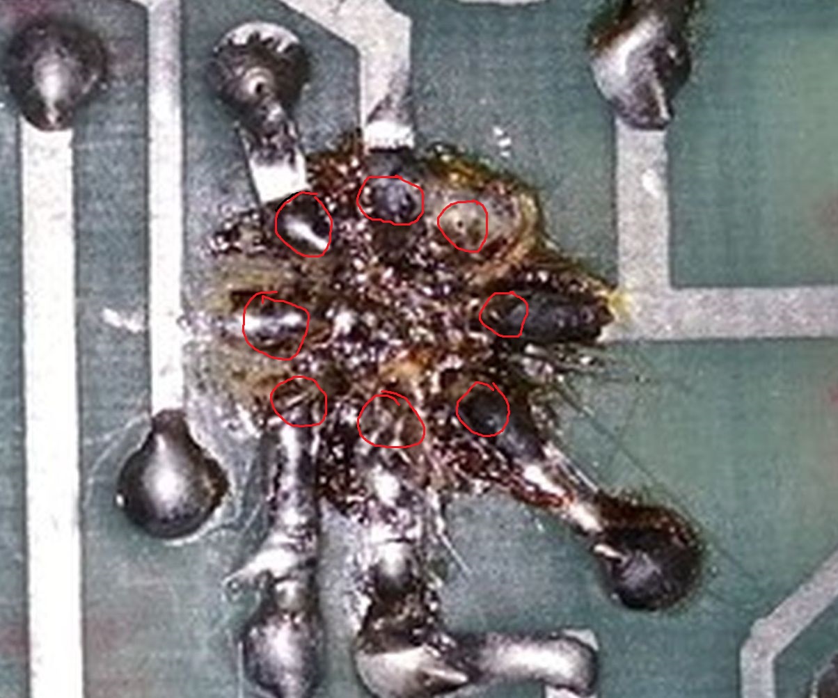

von Thomas B. (thombde)
Er hat 8 Pins.
Aber vielleicht solltest Du da mal den Dreck vom löten entfernen.

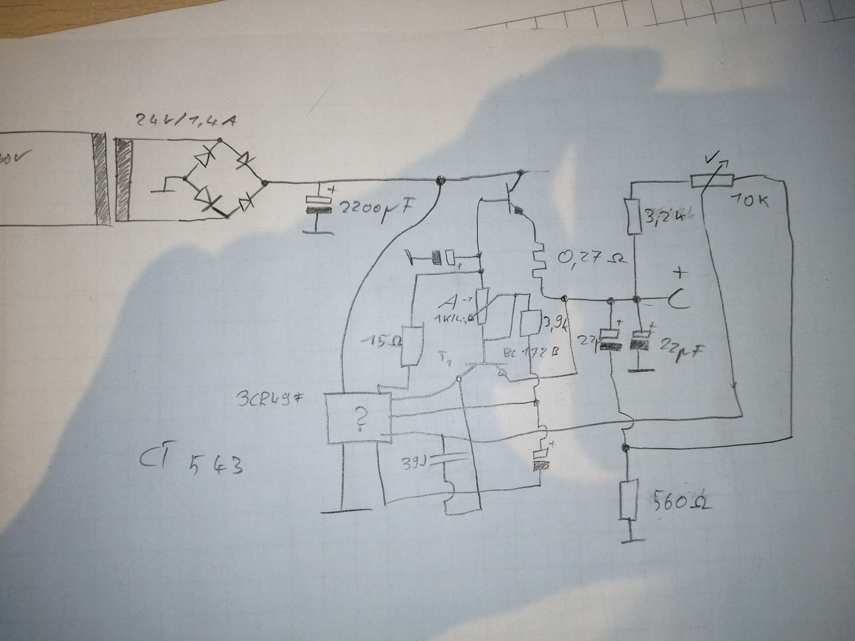

Hier der aktualisierte Schaltplan. Die zwei Elkos an der Basis des
Leistungstransistors sowie zwischen Potischleifer des Strombegrenzers
und des unbekannten ICs kann ich ohne entlöten nicht ablesen.

Auch da steht nix mehr.
Nur obendrauf 3CR49F und auf der Seite CT 543.
Thomas B. schrieb:
> Er hat 8 Pins.
Wie gesagt, die fünf die in die Schaltung gehen, einmal Masse und
zweimal Plus.

Also ich erkenne da eher im ersten Bild ein SCR49 und noch was am Ende.
Kannst Du da vielleicht noch bessere Bilder machen, gerade von der
Seite?
Viele Grüße,
Sven.

3CR49F

Er braucht sowieso eine neue Schaltung, wenn der Chip kaputt ist, denn
er kann jeinen Ersatz beschaffen.
Mit 24V/1.4A Trafo taugt das https://www.ebay.de/itm/234580650068 es
wäre ausnahmsweise nicht unterdimensioniert. Man sollte den shunt so
ändern, dass nicht mehr als 0.8A möglich sind, damit der Trafo
überlastet wird.

Ich bin fast sicher, daß der IS ein CA3085 ist. Vergleicht mal das
Datenblatt und überprüfe ob die Pin Nummern mit der gezeichneten
Schaltung einen Sinn ergeben.
Gerhard
> Datenblatt.
> Gerhard
Sieht gut aus :-)
Und kannte ich auch noch nicht.
von Gerhard O. (gerhard_)
Der CA3085 sind übrigens noch leicht beziehbar:
https://www.ebay.ca/sch/i.html?_from=R40&_trksid=p2332490.m570.l1313&_nkw=ca3085&_sacat=0
Die CA3085 waren früher oft in Flugzeugelektronik in 14/28V zu 5V
Schaltregler Konfiguration für die Versorgung von TTL/ECL zu finden.
http://www.rsp-italy.it/Electronics/Databooks/RCA/index.htm
Nachtrag:

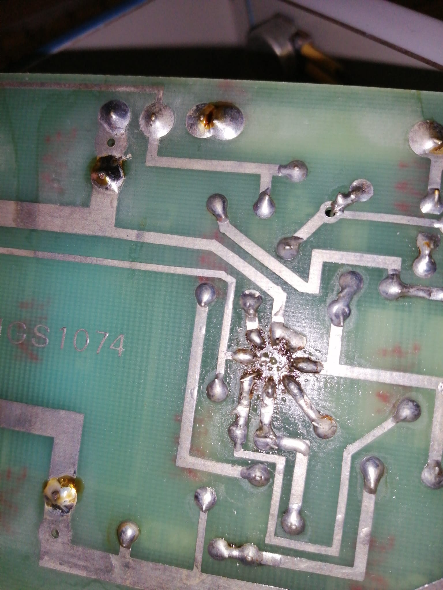

Ich habe mir kurz die Unterseite der LP angesehen. Pins 2 und 3 sind mit
der Versorgung verbunden. Pin 4 mit Masse. Das spricht tatsächlich für
CA3085(A/B). Der C2 Kompensations-C ist tatsächlich auch mit Pin 6+7
verbunden. Pin 8 Steuerausgang ist wie im DaBla mit der Basis des
Längstranssistors verbunden.
Folgerung: mit 100%er Sicherheit der besagte CA3085(A/B)
Übrigens schlage ich vor mit Spiritus die Lötstellen des Reglers vom
Flußmittel zu befreien.
Die Schaltplanskizze ist übrigens nicht ganz richtig. Auf der LP ist,
wie das Nahbild von Thomas beweist, Pin-8 mit der Basis des
Längstransistor verbunden. Im Schaltplan stimmt das nicht wirklich.
von Peter K. (chips)
und pinkompatibel zu NSC LM100/LM200/LM300
Gut zu wissen. Danke für den Hinweis.
Trotzdem bin ich der Ansicht, daß der gezeigte Käfer doch ein CA3085 ist
oder zumindest von RCA/Intersil stammt, weil die eingeprägten Ziffern
auf der Oberseite typisch für deren TO-5 Produkte war. Der LM300H zeigt
nämlich keinerlei Einprägungen auf der Oberseite.
Ist zwar hier natürlich nicht wichtig. Beide Varianten sollten
miteinander austauschbar sein. Es gibt sie übrigens auch im DIP-8
Gehäuse.

Der CA3085 sieht gut aus, danke für die Hilfe!

Edit: Noch ne Frage zu dem Bausatz... Welcher Widerstand ist der Shunt,
und in welche Richtung muss ich den anpassen um die Strombegrenzung
runterzusetzen?
von H. H. (Gast)
> runterzusetzen?
Der weiße Keramikwiderstand, ein größerer bewirkt niedrigere
Strombegrenzung.

Der Shunt aus dem Bausatz hat 0,47 Ohm, der verbaute in meinem Netzgerät
(laut Aufschrift auf dem Stecker bis max. 1,5A) 0,27 Ohm. Den würde ich
allerdings nicht übernehmen, da der Trafo ja nur bis 1,4A geht. Wie
berechne ich den Wert, bzw was muss ich für 1A Strombegrenzung
einsetzen?
Hier noch Bilder, ich hab die Lötstellen mit Spiritus und ner Zahnbürste
freigerubbelt.
Moin,
Vorsicht mit den Lötstellen dort. Die Löcher sind neben den Pads gebohrt
und es sieht fast so aus, als ob die IS Drähtchen möglicherweise nicht
alle zuverlässig angelötet sein könnten. Ich würde das mal mit einer
guten Lupe inspizieren und, wenn nötig, nachlöten. Auch Biegen der
Drähte in Richtung Pad Zentrum mit Nachlöten könnte diesen Verdacht
entkräftigen.
Pin 2 und 8 sehen besonders verdächtig aus. Die gefallen mir wirklich
nicht. Siehe das letzte Bild.
Ist nur ein Verdacht meinerseits. Die Konstruktion mit diesen
danebenliegenden Löchern macht es notwendig die Drähtchen entsprechend
hinzubiegen.
Das könnte durchaus Koninzidenz mit dem Überlastungsunfall sein.
Übrigens, den CA3055 gab es in meinem 1975er RCA Datenbuch (noch?)
nicht. Wußte nichts davon. Da ging die Reihenfolge von 3054 gleich auf
3058. I plead innocence, your Honor!
Gerhard
Leistungstransistor ist richtig angeschlossen. Ich hab alle Lötstellen
nochmal nachgebraten, die waren teilweise echt kriminell.

> Glaubst Du, der  3055 wäre auch original freischwebend im Gerät?
Nein, der gehört eigentlich an die Rückwand des Geräts. Die hab ich nur
abgeschraubt dass ich an die Platine drankomm.
Morgen miss ich mal Spannungen und mach noch mehr Bilder vom Gerät.

Oder mit einem TL431 ginge das so wie in dem Schaltplan ganz rechts.
