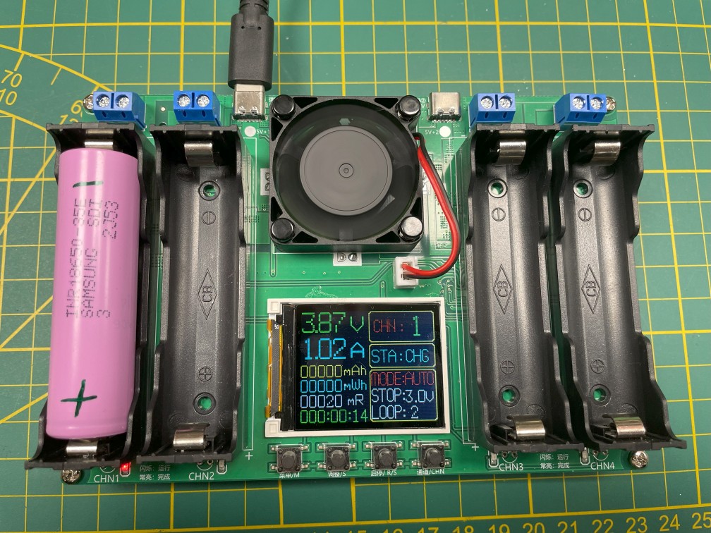

ich investiere da lieber einen Euro mehr, diese Lade/Testgeräte sind
nicht schlecht, der Innenwiderstand wird gemessen. Gibt es als Dual oder
Quad Ausführung für kleines Geld.
