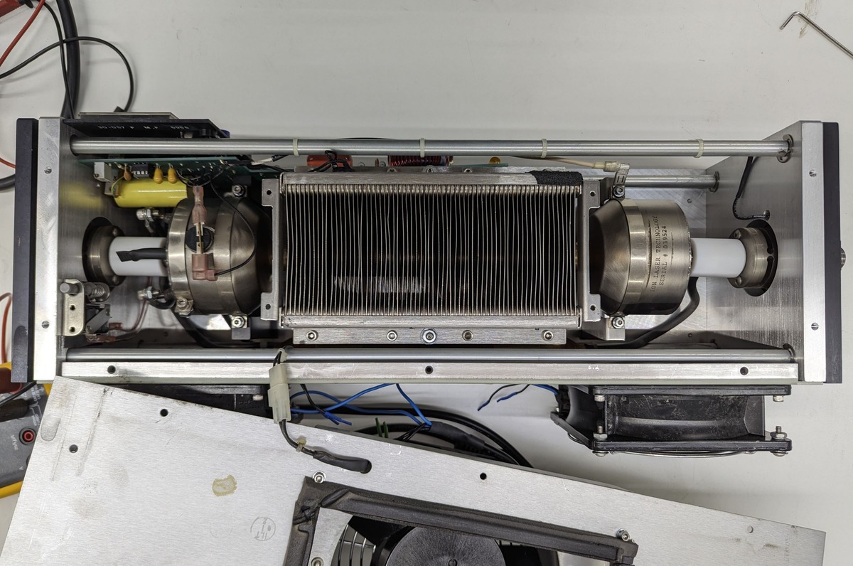

ich hab hier einen alten Laser, für die Kühlung sind insgesamt drei
Lüfter vorgesehen. Die Temperaturregelung war defekt und irgendwann hat
jemand darum die Lüfter direkt an 230V AC angeschlossen. Soweit so gut.
Interessanterweise sind zwei der Lüfter 115V Modelle, die waren in Serie
an 230V geschaltet. Bei einem der beiden Lüftern ist die Wicklung
abgebrannt.
Soweit ich das rekonstruieren konnte sie diese Serienschaltung original.
Ich frage mich, ob ich jetzt nur den einen defekten 115V Lüfter ersetze
oder lieber gleich zwei neue 230V Modelle einbauen soll? Was meint ihr?
Grüße
Flo

von Florian R. (Firma: TU Wien) (frist)
ich könnte genau den gleichen besorgen. Es ist ein Papst 4606X, den gab
es offensichtlich 1995 schon und es gibt ihn immer noch z.B. bei RS.
Komische Konstruktion mit den drei Lüftern, der dritte ist ein 230V
Model. Im Netzgerät gibts übrigens auch eine 115V Lüfter, der bekommen
115V von einem Trafo.
Zwei neue Papst für 230V sind arg teuer, aber inzwischen habe ich ein RS
gebrandetes vergleichbares Modell gefunden. Da sind zwei tatsächlich
billiger als ein Papst. Dann nehme ich zwei von denen und ändere die
Verdrahtung. Danke für eure Kommentare.

Problem bei 230V Lüftern in Serie: Der Metall-Kern kann sich über Zeit
auf eine Polarisation sättigen, und dann dreht ein Lüfter nicht mehr
richtig - Er brummt und wird nur noch warm. Direkt an Netzspannung (ohne
Reihenschaltung) funktioniert er dann aber wieder normal  ... Falls
nicht - wie beim TO - bereits die Wicklung abgebrannt ist.

@Tim: Die von dir beschriebene Sättigung erklärt vielleicht warum einer
der beiden Lüfter eingegangen ist.

Was geschieht denn in einer solchen Serienschaltung, wenn einer der
beiden Lüfter mehr Last bekommt, weil blockiert, stärker verdreckt oder
verschieden gealtert? Nach Halbe/Halbe sieht mir das dann nicht aus.
inzwischen sind die zwei neuen Lüfter eingebaut und noch ein paar andere
Kleinigkeiten repariert und der Laser lasert wieder fröhlich vor sich
hin. Nach einer kleinen Justage des Spiegels erreicht er sogar
problemlos die 500mW. Ist ein Argon Ionen Laser, leider ohne
Littrow-Prisma, so dass er auf einigen Argon Linien gleichzeitig lasert.
