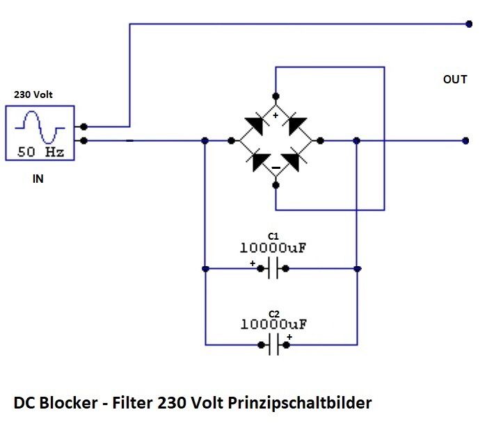

Guten Morgen,
ein Netzfund beschäftigt mich:
https://hifi-selbstbau.dyndns.org/html/dc_blocker.html
Was ist davon zu halten?
Gruß,
Martin

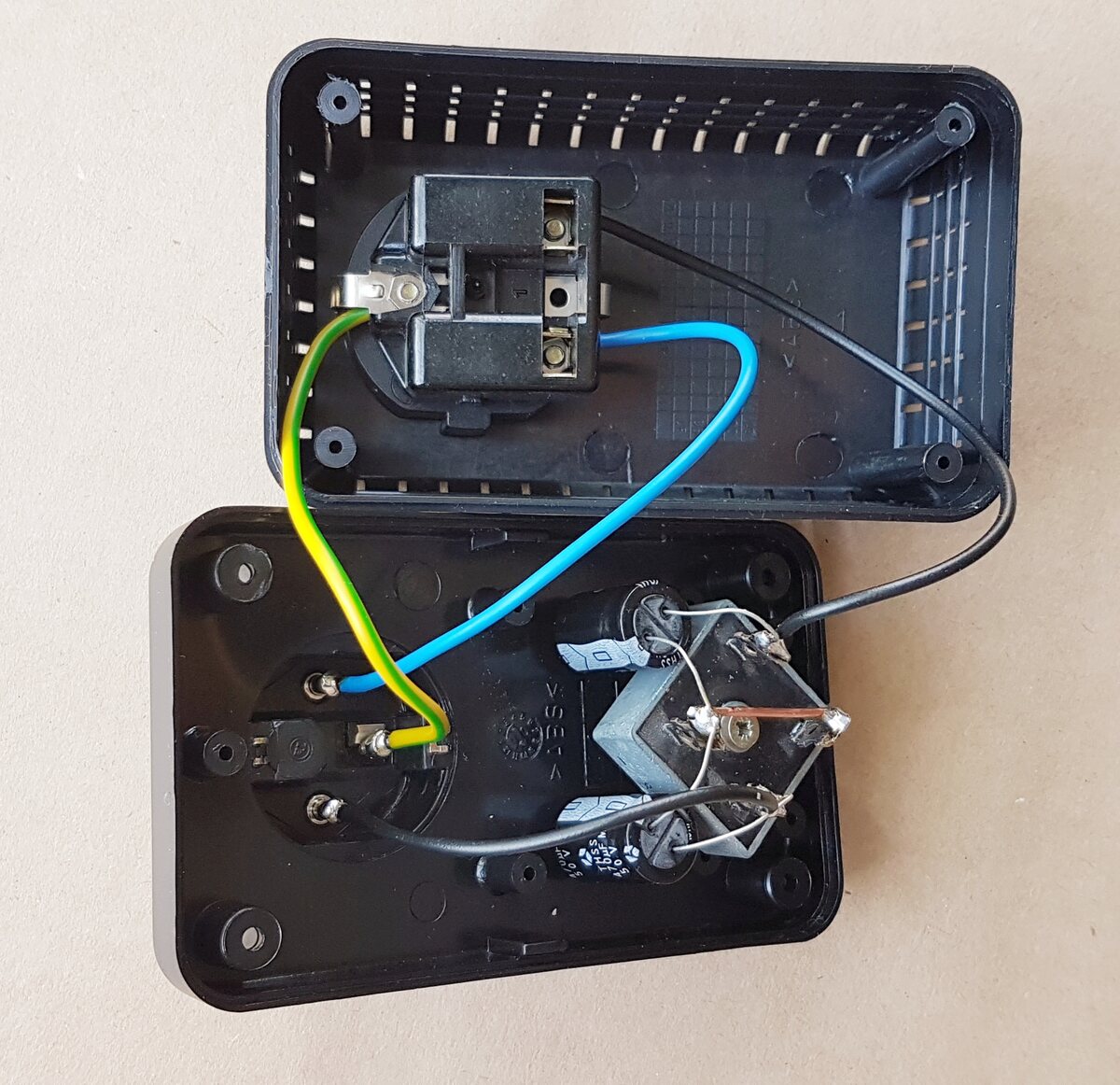

von J. R. (yoc)
Nichts!
Vom Sinn mal ganz abgesehen.
Kondensatoren antiparallel an Wechselspannung.
Schutzleiter im Aufbau unzulässig verdrahtet.

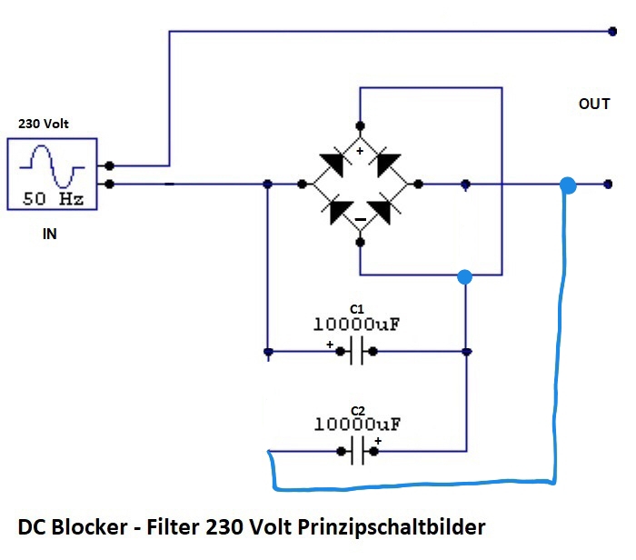

von Michael B. (laberkopp)
Die Schaltung verhindert maximal einen DC Anteil von 1.4V und der
Ersteller hat auch noch so wenig Ahnung von Elektronik dass er die Elkos
fälschlicherweise antiparallel statt antiseriell eingezeichnet hat.
Glücklicherweise überstehen viele moderne Elkos 1.4V verpolt.
Die Behauptung "( Kochplatten, Energiesparlampen ) wird das Stromnetz
Asymmetrisch belastet" ist fachlicher Käse.
Für alle modernen Geräte mit Schaktnetzteil bringt die Schaltung genau
0,nix , für alle alten Geräte mit Trafo sind 1.4V DC nichts was sie
nicht ohne zu murren verkraften würden, und nach dem Trafo im Gerät ist
DC sowieso entfernt.
Die Schaltung ist genau so überflüssiger Schwachsinn wie Atomstgomfilter
und abgeschirmte Netzkabel aus von Elfen im Mondschein verflochtenem
sauerstofffreien Kupfer.

Der einfache DC-Blocker mit ein paar antiparellen Dioden und
Kondensatoren vor einem Transformator ist eine einfache Verbesserung,
wenn ein Gerät mit knappen 220V Transformator an 230V AC betrieben wird.
Dabei geht es nicht um die Gold-Öhrchen, sondern nur darum den Eisenkern
nicht so stark in die Sättigung in eine Polaritätsrichtung laufen zu
lassen damit die Trafowicklungen weniger warm werden.

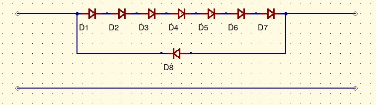

Der DC Anteil wird ja nur abgefangen so lange die Spannung UNTER der
Diodenvorwärtsspannung liegt, und er dimensioniert ab 100W also 0.4A mit
einer 1N5405.
von Arno R. (arnor)
Michael B. schrieb:
> und der Ersteller hat auch noch so wenig Ahnung von Elektronik dass er
und nicht erkennt, daß die Gleichrichterdioden keine 230V aushalten
müssen, sondern nur ~2V.
Zitat aus dem Link des TO:
"Die Gleichrichterdioden sollten 230 Volt vertragen, ich nehme hier die
Diode : 1N5405  3A  500 Volt"

Die Schaltung aus dem Link kann noch etwas verbessert werden, wenn man
die Elkos in Serie schaltet, dann werden sie statt um 1,4V nur um 0,7V
verpolt.

mit Flussrichtung. Pfeil auf dem Kabel zeigt zur Box, ja net verpolen!
Da kostet der Meter immerhin 45€ und kann bei falscher Polung den Klang
verfälschen oder sogar kaputt gehen.
Hab einen Lachkrampf bekommen als ich das gehört hab...
von Michael O. (michael_o)
Die Schaltung kommt mir verdammt bekannt vor. Wird aber normalerweise in
die PE Leitung geschleift und bei Schiffen zur Verhinderung galvanischen
Korrosion  durch den DC Levelunterschied der PE Leitung gegen den
Schiffsrumpf verwendet.
mfG
Michael

von Joachim B. (jar)
nichts, der Titel ist falsch weil die Funktion nicht gegeben ist, weil
DC definitiv nicht geblockt wird!

von Christian S. (uhrenfreak)
Wer hier über Hifi-Esoteriker witzelt, lacht an der falschen Stelle.
Die Schaltung ist bei großen Ringkerntrafos sinnvoll. Vorausgesetzt, sie
ist betriebssicher und dauerhaft belastbar aufgebaut.
http://sound-au.com/articles/xfmr-dc.htm
von Ingo W. (uebrig) Benutzerseite
Christian S. schrieb:
> Vorausgesetzt, sie
Allerdings auch hier mit antiparallelen Elkos. Einer von Beiden wird
also in jedem Falle "falschherum" belastet und gegebenenfalls
geschädigt. Anti seriell geschaltet, brauchen sie zwar mehr Platz
(größere Einzelkapazitäten erforderlich), Elkoschädigung wird aber
vermieden.

von Peter D. (peda)
Wie bereits gesagt wurde, hilft das durchaus gegen das akustische
Brummen besonders von Ringkertrafos bei Schieflast (DC-Anteil).
Man kann aber auch einfach die Hifi-Anlage an eine genügend niederohmige
Steckdose stecken, bzw. das störende Gerät an einen separaten
Sicherungskreis. Sicherungen haben einen nicht unerheblichen
Reihenwiderstand, schließlich muß ja ein Draht zum Schmelzen gebracht
werden.
Und da macht ein DC-Anteil von 1V schon was aus? Mehr kann die Schaltung
ja nicht reduzieren.
Ich frage ernsthaft, weil ich dem Thema bisher nicht begegnet bin.

von H. H. (Gast)
Ringkerntrafos haben einen ausgesprochen niedrigen Magnetisierungsstrom.
Wenn da noch ein klein wenig DC hinzu kommt, dann geht der Kern schon in
Sättigung.
