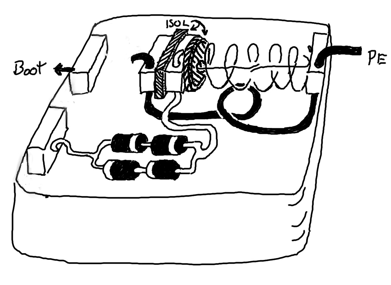

Auf metallenen Schiffen kommt es im Hafen bei Landstromversorgung oft zu
Ausgleichströmen weil der PE mit der Metallhülle des Bootes verbunden
ist. Diese Ströme fressen den Stahl/Alu des Bootes.
Zur Verhinderung gibt es (mindestens) zwei Möglichkeiten:
Ein echter Trenntrafo, der auf der Ausgangsseite ein (land)erdfreies
Netz herstellt.
Galvanic Isolation Dioden, die kleine (Ausgleichs)Spannungen unterbinden
Beides ist im Einsatz und hat sich bewährt. Der Trafo ist
selbsterklärend aber über 1kW recht groß. Die kleinere Diodenschaltung
kann jedoch durch (unbemerkte) Überspannungsereignisse Schaden nehmen
und "offen" werden. Dann verliert man jeglichen PE Schutz bei
Landstromversorgung.
Dafür gibt es spezielle "fail safe" Versionen, bei denen ein
Diodenausfall wieder zu einer harten Verbindung des Land PE mit dem
Schiffs PE führt. Das ist bei US Schiffen so vorgeschrieben und im
Einsatz.
Aber wie funktioniert so eine "fail safe" Schaltung im PE? Das Bild
zeigt die Schaltung des einfachen Isolators ohne Fehlererkennung oder
fail safe Schaltung.
Mir graust vor einem "geschalteten" PE der in EU wohl nicht zulässig
wäre.

Vllt. als Eigenschaft der Dioden, die so konstruiert sind, dass sie im
Fehlerfall "garantiert" (also: meistens) in den Kurzschluss
durchlegieren. Ob man das den Bonddrähten auch gesagt hat...?
Die Überbrückung könnte ein Relais mit Öffnerkontakt sein, der nur dann
aktiv geöffnet wird, wenn die Spannung über den Dioden "klein" ist.

von Thomas R. (thomasr)
Bei fehlendem Ausgleichstrom (Idealfall) wird aber über den Dioden gar
keine Spannung abfallen. Also keine Auswertung möglich. Diese "besseren"
fail safe Dinger aus US Produktion waren bisher alle vergossen....
Vielleicht durch die physische Ausgestaltung der Dioden?
In diesem Bild sind die recht massiv dargestellt ;-))
Sieht so aus wie geklemmte pn "Blöcke". Die dürften auch einen EMP
überstehen.

Als Eli bin ich gegen jede Einbauten im PE allergisch. Aber die Amis
haben sich da schon etwas dabei gedacht als sie extra dafür die Norm
ABYC A-28 eingeführt haben die eben eine "Fail-Safe" Funktion
vorschreibt.
Und der im Bild offen gezeigte Dairyland Isolator erfüllt diese Norm.
Damit würde ich leben können. Leider scheint es keinen Importeur zu
geben, jedenfalls finde ich nur die "einfachen" Isolatoren die nicht
fail safe sind (auch von so namhaften Herstellern wie Victron !).
von H. H. (Gast)
Button Case.
H. H. schrieb:
> Button Case.
Danke! Ja so etwas hatte ich auch schon vermutet. ARS25 oder TRA3225
wären weitere Kandidaten. Offensichtlich ist damit die "fail safe"
Auszeichnung nur für die Ausführung in "Panzerqualität" um das Überleben
unter allen Umständen sicherzustellen. Der vorgeschriebene Test nach der
US Norm verlangt wiederholte Belastung mit hohen Impulsen/Energien die
eine bedrahtete Diode kaum überleben würde.

von Carypt C. (carypt)
Wie reagieren denn die Opferanoden aus Magnesium auf die PE-Verbindung,
würde nicht über diese der Erdstrom laufen. Dabei wäre es Wechselstrom,
Gasblasen... Könnte man einen besser leitenden Kupfer- oder Silber-Anker
als "Staberder" ans Boot hängen ?
Die Dioden müssen ja eigentlich nur die
Versorgungsleitungssicherungssstromstärke aushalten. Und das Boot ist ja
an sich durch das Wasser schon geerdet ein FI müßte doch sowieso
auslösen können.
von Michael B. (laberkopp)
Nur bei kleinen Spannungsdifferenzen, da leiten die Dioden noch nicht.
Impulse werden durch den Kondensator durchgeleitet.
Bei realen Spannungsdifferenzen zwischen Boot und Erde funktioniert die
Schaltung nicht mehr, schützt nicht mehr vor Korrosion
Nutze einen Trenntrafo.
Mmh, mittels einer Schmelzsicherung innerhalb einer zusammengedrückten
Feder, die entspannt den Kontakt zur Erdung herstellt, die Feder müßte
aber auch ziemlich Strom aushalten können. oder was ? Vielleicht auch
nur als Auslöser für eine noch viel stärkere Kontaktfeder.
mein Vorschlag zeichnerisch, wie blitzsicher kann man da werden ?
Danke für die Erklärung zu Opferanode und Schweißen

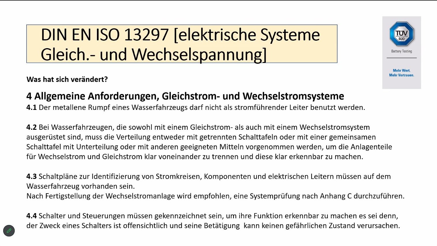

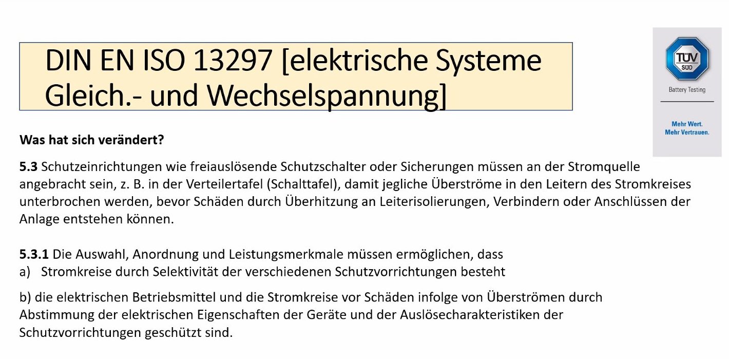

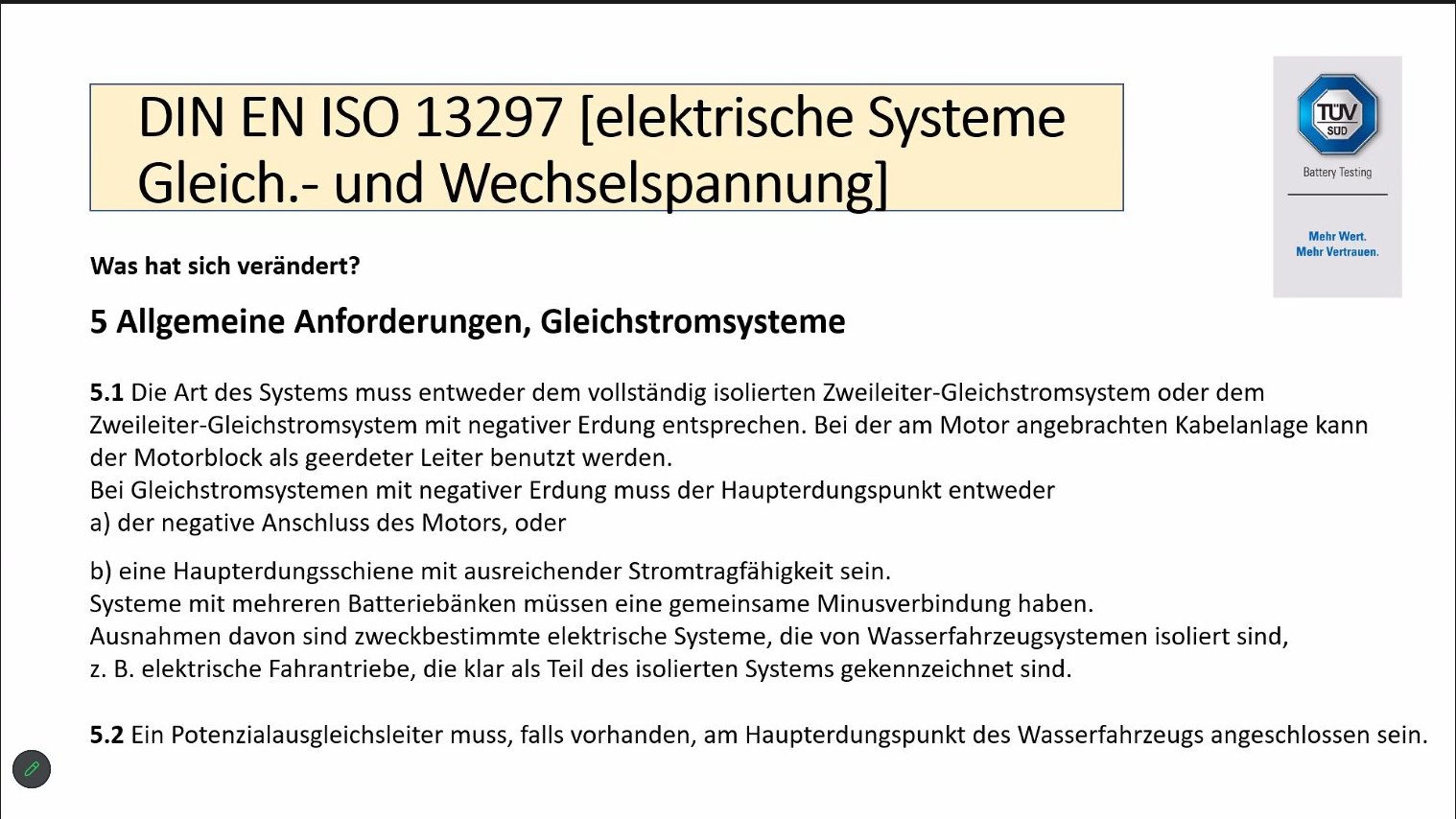

Auf meinen Kundenbooten ist das genauso. Ich kann dich immerhin soweit
beruhigen, das du Bestandschutz hast - es gibt nämlich eine Novelle zur
DIN ISO EN13297, die so ein Chaos zumindest eingrenzen soll.
Anbei mal die wichtigsten Regeln aus der Novelle, wie sie der DBSV
kommuniziert.
Weiterhin ist die Anwendung von FailSafe Circuit Breakern (also die
Dioden) mittlerweile legitimiert. Aber selber sollte man das nicht
bauen, sie sollten mittlerweile in geeigneten Ausführungen käuflich
sein.
