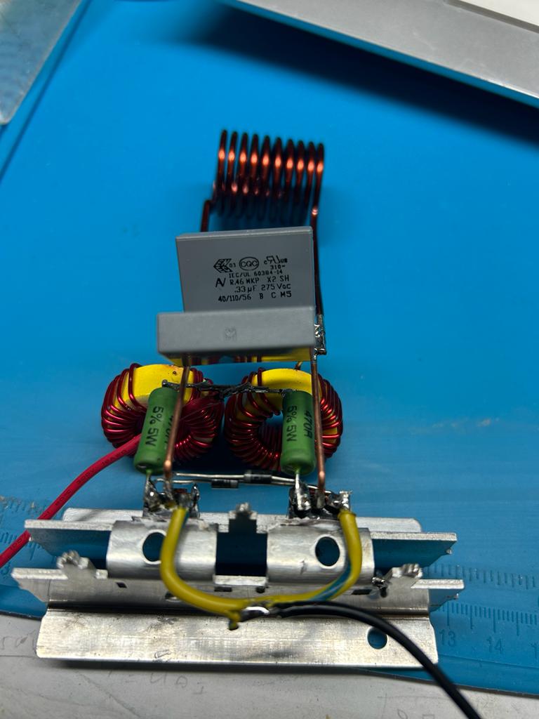

ich habe eine ZVS nach dem Marzilli "Prinzip" gebaut.
https://markobakula.wordpress.com/power-electronics/500w-royer-induction-heater/
Im Schwingkreis befinden sich 2 Stück MKP X2 Kondensatoren 0,33uF 275
Volt AC parallel.
Bei einer Versorgung 15 Volt mit ca. 5 A erhitzen sich die Kondensatoren
nach 20-30 Sekunden derart, dass sie aufgebläht werden.
In der Induktivität (20 mm Durchmesser 10 Windungen 2mm
Kupferlackderaht) befand sich ein ca. 3mm Eisennagel.
Ich bin ein wenig verwundert über diese extrem schnelle und tödliche
Erhitzung. Den Kondensatoren wird natürlich einiges abverlangt.
Die Nachbauten in diversen Youtube Videos mit identischer Beschaltung
und Dimensionierung scheinen das alles locker zu können.
Oder die lügen dort alle.
Ist der "Effekt" im Rahmen des zu zu Erwartenden, oder wie sind da Eure
Erfahrungen?
Danke für Anregungen und konstruktive Bemerkungen.

So ein Funkentstörkondensator verträgt nicht viel Strom, da musst du
schon was dahingehend besseres nehmen.

Keine Erfahrungen, aber MKP X2 heisst das der Kondensator
wenig Ausfallneigung und im Zweifel sicher ausfaellt.
Es ist aber jetzt nicht unbedingt ein Typ der auf maximale
Impulsfestigkeit ausgelegt ist. Und 275V klingt auch nicht
so doll wenn du die Teile in Resonanz betreibst.
Probier es mal mit FKP

Ja, deine MKP sind für 50Hz, nicht 50kHz also 1000 mal mehr Strom
rein&raus.
Du brauchst bessere, wie sie in Induktionskochfeldern verbaut werden.

MKP oder FPK sind hier angesagt. Siehe 'Hinweise' im Beitrag:
https://www.mikrocontroller.net/articles/Royer_Converter

mit "Standard" WIMA MKP funktioniert das einwandfrei.
Keine signifikante Erwärmung.
Dachte X2 können nicht schaden, so kann man sich täuschen.

3x 0,22 uf 630 V Wima MKP4 parallel. Kondensatoren lauwarm.
Im Leerlauf abr ca. 80 Watt!!!
Dafür wird die Spule nun kochend heiß.......
Was passiert hier.
Nehme an das schwingt nicht optimal un de fließt ein hoher DC Anteil...
RAT?

die 80W werden wohl zum großen Teil in der Spule verheizt. Wenn etwas
nicht richtig schwingt, werden normalerweise die Transistoren heiß. Das
sollte sich mit einem Oszilloskop aber leicht überprüfen lassen. Ein
DC-Strom wird in der Spule kaum fließen, der wäre auch nicht
problematisch. Bei der hohen Frequenz wirst Du in dem massiven
Kupferdraht keine große leitende Querschnittsfläche zur Verfügung haben,
was zu sehr hohen Verlusten führt. Entweder musst Du eine HF-Litze
verwenden oder die Spule kühlen. In leistungsstärkeren Induktionsöfen
besteht die Spule aus einem wasserdurchströmten Kupferrohr. Das kocht
dann wirklich, wenn die Durchflussmenge zu gering ist.

man erkennt hier leicht den "vorher" und "nachher" -Effekt. Zuerst waren
die Kondensatoren diejenigen Bauteile mit den größten Verlusten, die
ebenso die Schwingkreisgüte stark begrenzt haben.
Seitdem die besseren Kondensatortypen eingebaut sind, zeigt sich nun die
Spule als stark verlustbehaftet und begrenzt wiederum die Güte. Dickerer
Draht wäre der erste Schritt zur Verbesserung.
