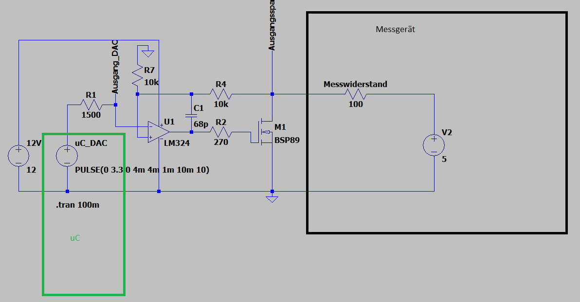

Hallo allerseits! Ich bin ein ziemlicher Anfänger, was Elektronikschaltungen angeht. Das Thema gab es vermutlich schon 100 Male, aber ich leider nichts finden können, was genau mein Problem beschreibt. Ich habe ein altes Messgerät (Tankanzeige), welches ich gerne digital ansteuern will. Das Messgerät hat eine 5V interne DC Spannung, einen 100Ohm Messwiderstand (ausgemessen), und erwartet Eingangswiderstände von 1-1000Ohm (gemessen an altem Tankgeber). Ich möchte das Problem gerne mit einer Stromsenke lösen, die ich über einen UC ansteuere, und über eine Spannung steuere. Ich habe mir dazu folgende Schaltung ausgedacht (Anhang).
  • Der Drain-Source Widerstand (On) muss kleiner als 5Ohm sein, um den 0Ohm-Eingangswiderstand so gut wie möglich nachzubilden.
  • Maximaler Strom 50mA
  • Maximale Spannung 5V
  • Frequenz der Änderung <<1Hz
Wie bekomme ich die Schaltung so hin, dass sie kein Schwingen anfängt (z.B. beim Einschalten/Ausschalten)? Brauche ich irgendwelche Schutzschaltungen, falls jemand das Messgerät falsch verpolt?
Welchen MOSFET würdet ihr mir empfehlen?
Kann man nicht sagen, solange man die tatsächliche Innenbeschaltung und den Potentialbezug des "Messgeräts" nicht kennt.
Eigentlich hast du aber eine Schaltung zur Ausgabe einer Spannung gebaut. Dazu musst du also weg kommen von den Widerständen hin zu "welche Spannung brauche ich am Eingang für eine bestimmte Anzeige?"

Und dann wäre es am einfachsten, wenn das "Messgerät" hinreichend träge wäre und du diese Spannung als Mittelwert per PWM einstellen könntest, denn dann sähe die Schaltung etwa so aus:
                          Messgerät
            .---------------100R--...
PWM       |-'
µC -------|<.
   ---------o---------------------...
100% ein = 0V
50%  ein = 2,5V
0%   ein = 5V

Stromsenke ist schon mal gut. Also das Meßgerät zeigt bei 0Ω Voll an (50mA), und bei 1kΩ oder mehr Leer? Dann würde ich prüfen wie schnell es auf Änderungen reagiert, und entsprechend mit PWM den µC das regeln lassen.
Bauteileauswahl und Schutz kommt erst später wenn die Beschaltung klar ist.

Hier die Tabelle mit den Messwerten:
Resistor Fuel    Voltage
[Ohm]    [bars]  [V]
1000      0        ?
809       1        ?
680       1       4,34
436       3       4,04
206       6       3,33
90        9       2,24
36       13       1,11
0        14       0
14 Balken sind Tank ist voll.
Die Anzeige ist super träge (dauert etwa 5 Minuten, bis der neue Wert angezeigt wird). Ich habe schon eine ähnliche Schaltung erfolgreich gebaut, allerdings mit einem pnp Bipolar-Transistor und einer negativen Hilfsspannung. Das funktioniert seit mehreren Jahren gut, aber ich denke mir, dass ich es mit einem MOSFET auch einfacher bauen kann. Bisher habe ich 1% Widerstände genommen und die Tankanzeige mit der DAC Spannung gesteuert. Das hat bisher gut funktioniert. Ich könnte natürlich auch eine PWM nehmen, sehe da aber keinen großen Vorteil.
Ich schon. Nämlich die absolute Gewissheit, dass da niemals irgendwas schwingen können wird und dass zudem die Anzahl der beteiligten Bauteile und der Lötstellen und deshalb die potentielen Fehlerquellen minimiert werden.
Zudem hat der µC mit hoher Wahrscheinlichkeit sowieso keinen DAC, sondern generiert die Ausgangssspannung Spannung auch aus einer PWM.
Vergiss die Analognachbildung.
Nutze PWM, also das für das Messgerät schnelle ein/ausschalten eines 1 Ohm Widerstandes nach Masse, prozentual 100-0.1% der Zeit lang.
Als MOSFET tut es einer mit 1 Ohm Einschaltwiderstand, dann sparst du gleich den Widerstand, der zumindest 5V aushält, mehr schadet nicht, und in Gegenrichtung (verpolt) zumindest 50mA, dann braucht es keinen weiteren Schutz. z.B. TN0201.

Aber wie schon gesagt wäre ein einfacher MOSFET der die 100 Ohm mit PWM gegen Masse zieht einfacher. Müsste man halt Mal kurz ausprobieren.

Aber ich glaube wir können mit der Haarspielerei aufhören. Der TO scheint den Vorschlag mit dem MOSFET umgesetzt zu haben.
Clemens Z. schrieb:
Gute Idee, dann werde ich den Analogteil der Schaltung streichen, und schauen, ob das Ansteuern per PWM auch funktioniert.
